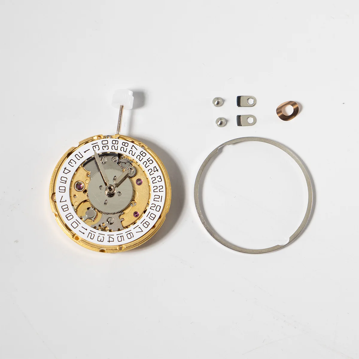

Pues mi hermano se ha cargado el Airliner. Después de unos cuantos años de servicio, el reloj se ha parado. No lo he abierto pero el rotor parece estar atascado en la caja. El caso es que necesito un relojero que me lo arregle ¿Conoceis alguno?

El movimiento es este:
Quizás te resulté más barato la sustitución del movimiento.
Ten en cuenta que es un clon de un ETA 2836-2. Si es como el PT5000, hay partes que son compatibles con el original suizo.

Muchas gracias, compañero. Me sirve como referencia, si me cobran más de 100 euros por el arreglo, iré a por un reemplazo de movimiento.

Y no te has planteado abrirlo? Si el rotor está atascado a lo mejor solo es que se ha aflojado el tornillo central que lo sujeta al movimiento.
Y eso con un destornillador finito de precisión es solo apretar y listo!
