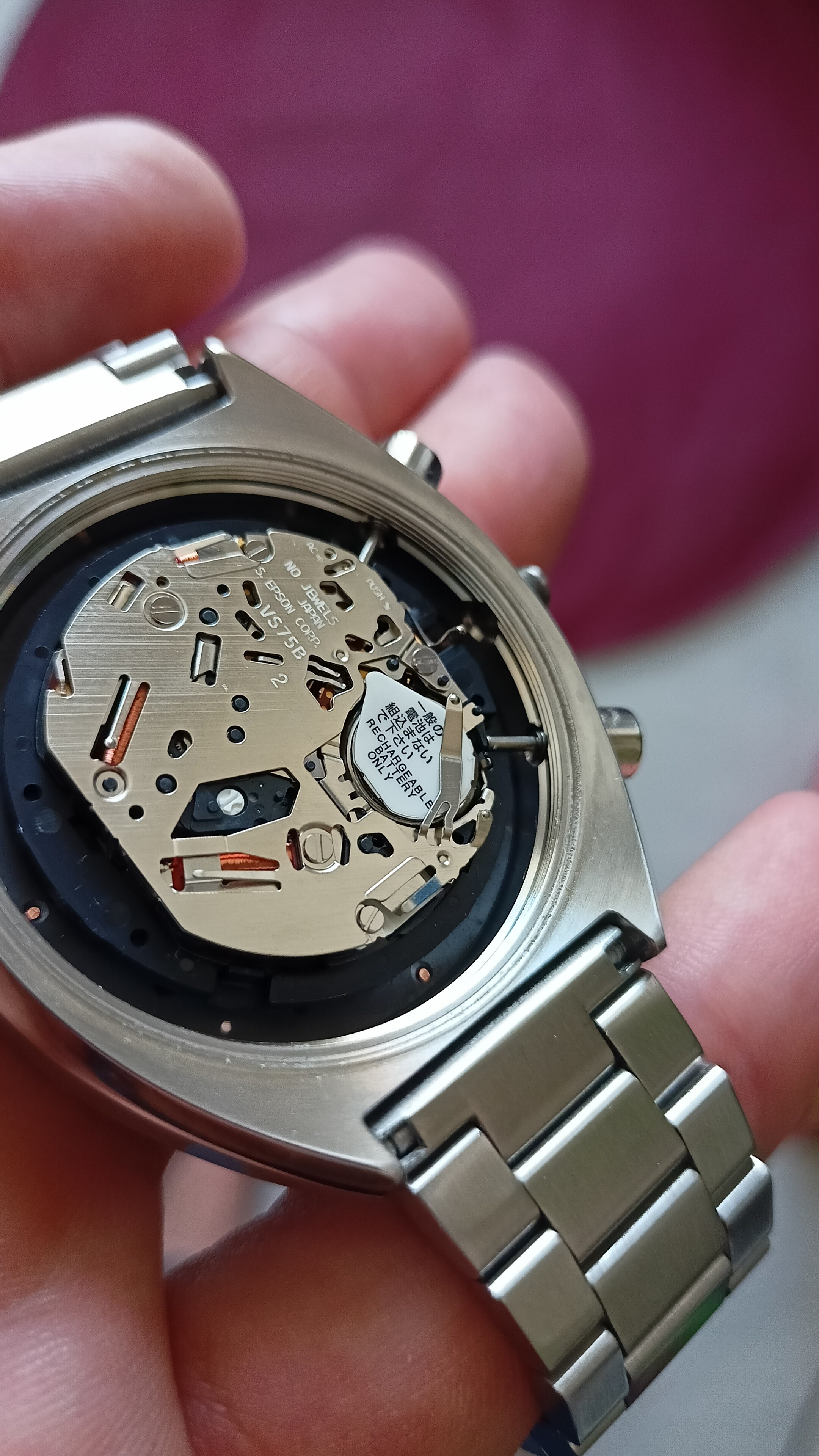

Te pongo imagen de la red de un crono. Hay ves el pulsador de un crono. El Karusell lleva un par de piezas que fijan el pulsador a la caja y un par de juntas para la estanqueidad. Es cuestión de colocarlo en orden y encajar el pulsador en la caja de nuevo
Probablemente el pistón del pulsador no esté dando en el sitio correcto, puede ser que el movimiento se haya movido y simplemente colocándolo bien se solucione.
Esta foto es del karrusel por si te sirve de orientación.

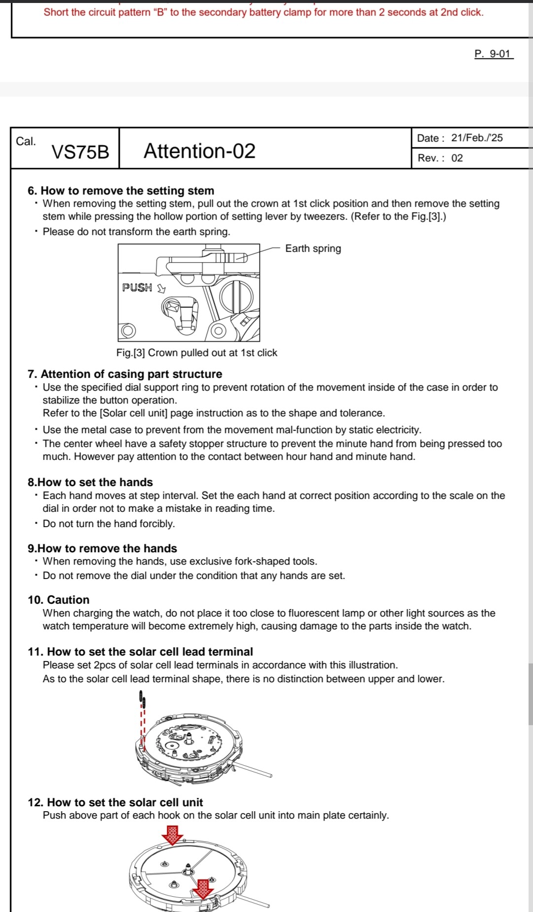

Por si te sirve de ayuda a la hora de desmontarlo.
