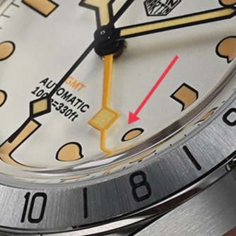

Ojo con los índices o logos aplicados que luego tocan con la aguja GMT.

En la propuesta original (y en el Tudor) la agujas están pintadas. En la variante escogida del proyecto son metálicas (en color plata) pulidas. No se si quedaría bien, centro pintado sobre el pulido. De hecho, no se si se puede hacer.
Habrá que preguntar.
Eso no se puede hacer aparte de que quedaría muy mal emo.
Yo lo pensé, al final el grosor de un reloj varía por ello y cuando los hacen estampados suelen ir a ras, cosa que con ellos aplicados tocarían…la cosa es que como haya poco espacio en la caja dentro a ver qué hacen

Mandé ayer los primeros diseños a Astar y Tom me ha contactado esta mañana (2 de la mañana hora europea) para decirme que si los índices son aplicados la aguja GMT rozará y que si suben la altura de las agujas estas tocarán el cristal.
Por lo tanto los índices han de ser pintados y el logo por consecuencia también. Nos pondremos a trabajar en breve para enseñarnos nuevas propuestas.

Los indices del Tudor son aplicados y con altura, aunque no metálicos, sino de una resina con el lumen indorporado. Pero claro, la caja del Tudor es muy gorda, ahi les cabe todo!
Astar / SM la han hecho mucho más contenida en altura, lo cual se agradece.
Supongo que si tenemos que volver a los índices aplicados tendriamos que hacerlo también a las agujas pintadas, no? Quedaría un poco raro mezclar…
No tiene astar la capacidad de hacer unos índices y un logo aplicados más planos? Más que los del ge digo, que sean bastante finos digo
O eso sería mucho rollo para ellos?
