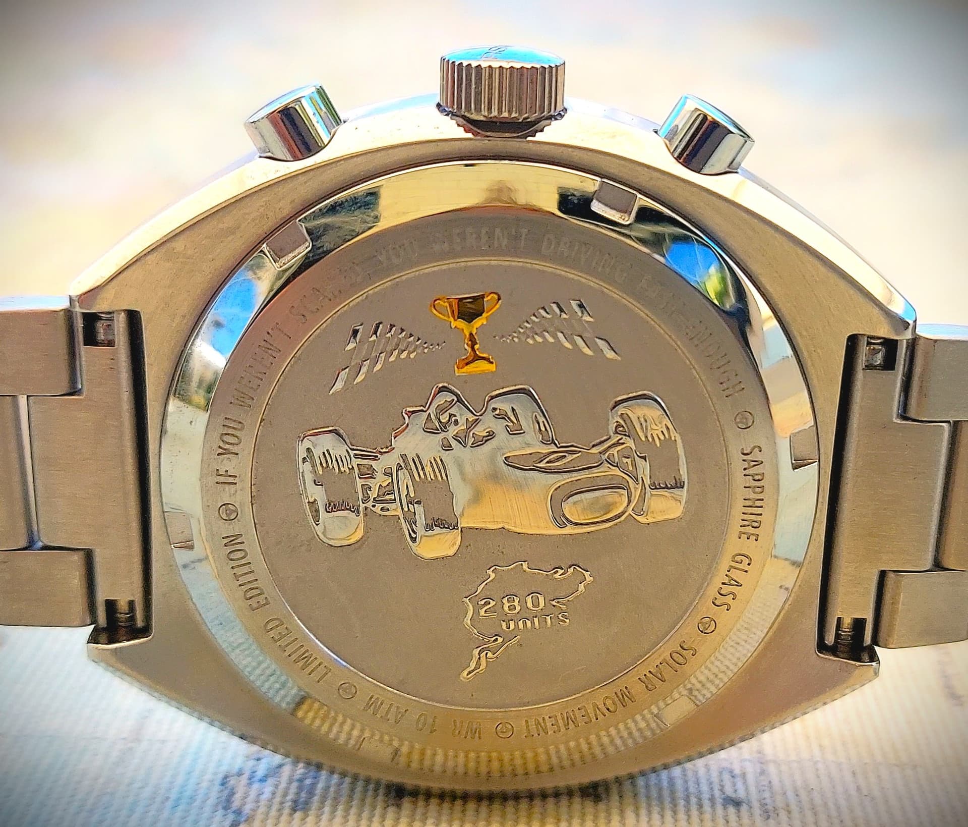

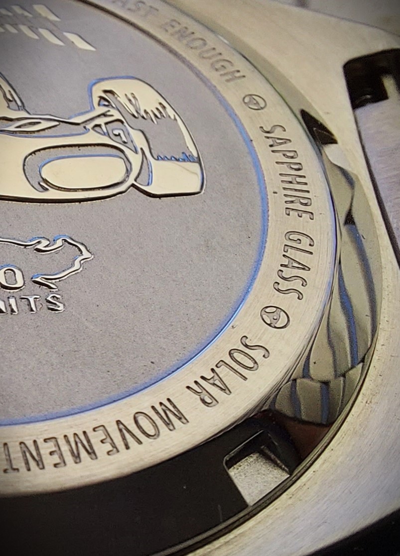

Traseras:

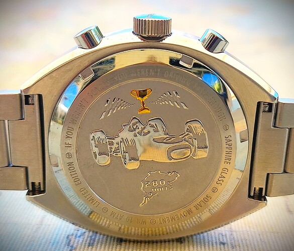

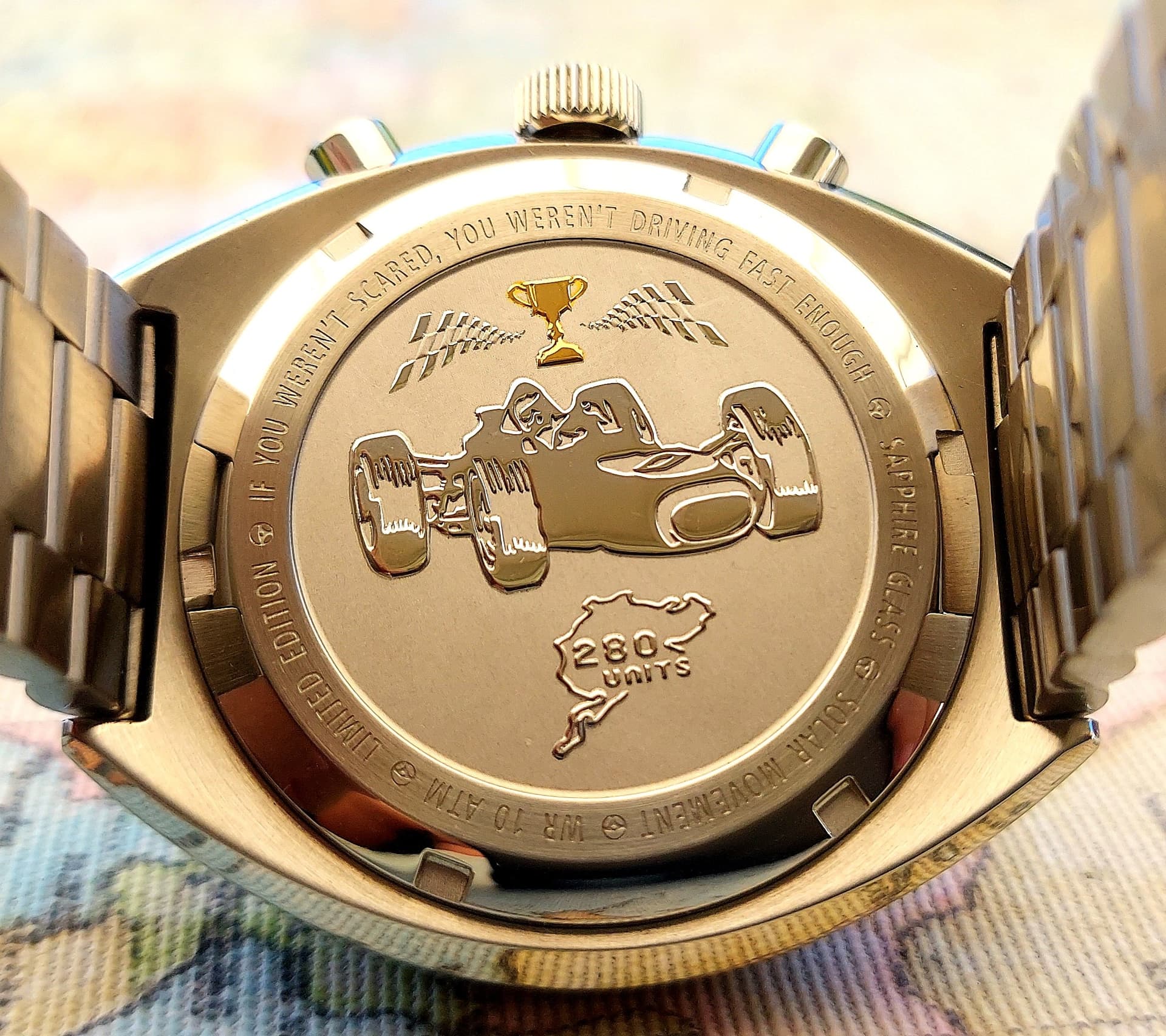

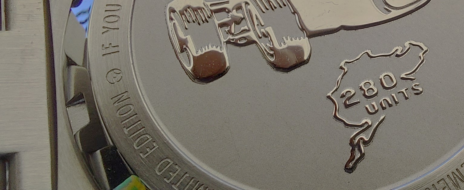

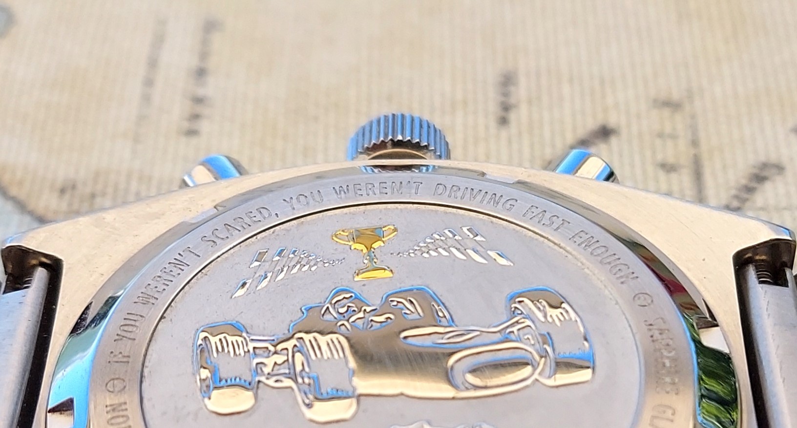

“Karussell”: La trasera del Karussell se desarrolló y se condujo (valga el símil automovilístico) bajo el lema que ya todos conocéis, “si no tuviste miedo, es que no conducías lo suficientemente rápido”, frase mítica que dijo… ¿? Venga, aplicaros :rofl:
El bólido de ¿? grabado en la trasera y dicha frase, quedan estampadas en nuestro Karussell, acompañado del trazado del mítico circuito alemán de Nürburgring, el número de unidades en edición limitada, el trofeo y la representación de las banderas del “Grand Prix”.
Más imágenes en zoom:

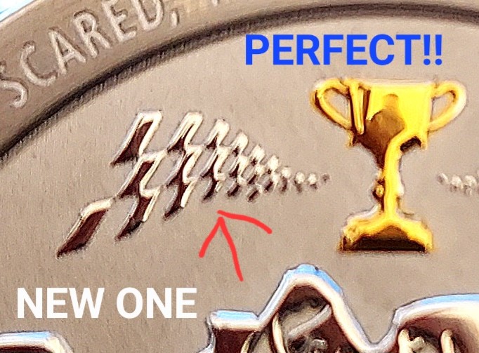

Primera mejora a realizar:

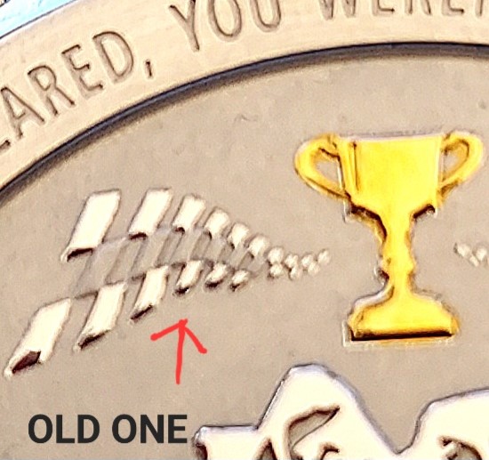

Las banderas del Grand Prix.
Estas son las banderas del primer prototipo, donde no se consiguió correctamente el volumen de los recuadros centrales:
BANDERA MEJORA
Una vez localizado el error de mecanizado, se lo notifiqué a Tom y en cuestión de dos semanas, recibí la nueva trasera ya modificada con el mecanizado de las banderas correcto:
BANDERA MEJORA 2
Pero sigamos analizando las cosas a mejorar, se trata de buscar la excelencia en la medida de lo posible, eso si, siempre teniendo en cuenta “quienes somos”, lo que podemos exigir y hasta qué punto nos pueden dar u ofrecer al 100% (en todas las unidades) esa perfección que jamás se puede conseguir, aunque por pelearlo, no va a ser.
Encuentro también un error que me llama la atención y que obviamente está notificado, insisto, teniendo siempre en cuenta la dificultad de cada tratamiento (como es el caso del “electroplating”) o de cada manipulación, como en el caso del mecanizado.
En esta imagen podéis ver el rallado del mecanizado un tanto “en bruto”, anterior al grabado de los textos. Pues bien, esas líneas de mecanizado hay que mejorarlas, cepillar si es necesario la trasera antes de grabar los textos para que no haya línea alguna de mecanizado.
TRASERA KARUSSELL MODIFICACIONES
Veamos el TT con “electroplating” (trofeo).
El “electroplating”, o “gold plating”, también conocido como electrochapado, es un proceso en el que se deposita una capa delgada de metal sobre la superficie de otro metal mediante el uso de electricidad. En el proceso de electroplating, la base de metal que se recubre se sumerge en una solución electrolítica que contiene iones del metal que se utilizará para recubrir la superficie. Luego, se aplica una corriente eléctrica a través de la solución, lo que hace que los iones del metal se depositen en la superficie del metal base. Este proceso puede controlar la cantidad y la uniformidad del depósito metálico, lo que resulta en una capa delgada y uniforme de metal recubriendo la pieza original. (Fuente: Relojería Carlota).
Es muy complejo tratar con electroplating una zona tan pequeña como el trofeo de la trasera del Karussell, y mucho más, por ejemplo, las “asas”.
No es lo mismo tratar con electroplating un anillo, una pulsera o un colgante (que se recubre toda la pieza completa, un cuerpo entero) que una zona delimitada en un área concreta y plana, rodeada de elementos en tonos plata o metálicos. Y además, pieza a pieza, “a ojo de buen cubero”. Por eso a veces soy pesado en decir y reiterar que estos cronos son piezas muyyyy especiales, que en verdad su elaboración va a ser francamente compleja y hasta delicada, lo cual les otorga un plus de “algo más” que no sabría decir qué, si exclusividad, o qué.
Una muestra:
1000063665
He insistido en que traten, en la medida de lo posible, que la aplicación del electroplating sea exquisita, pero no podemos asegurar que cuando lleguen todas las unidades “el zoom se vuelva malvado”.

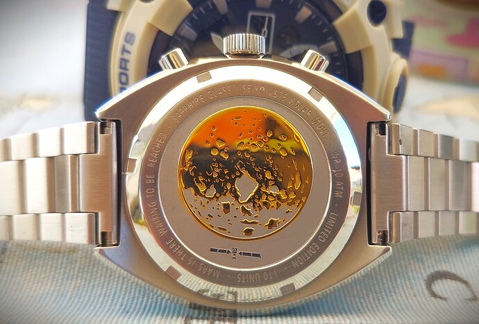

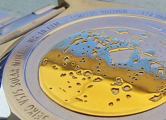

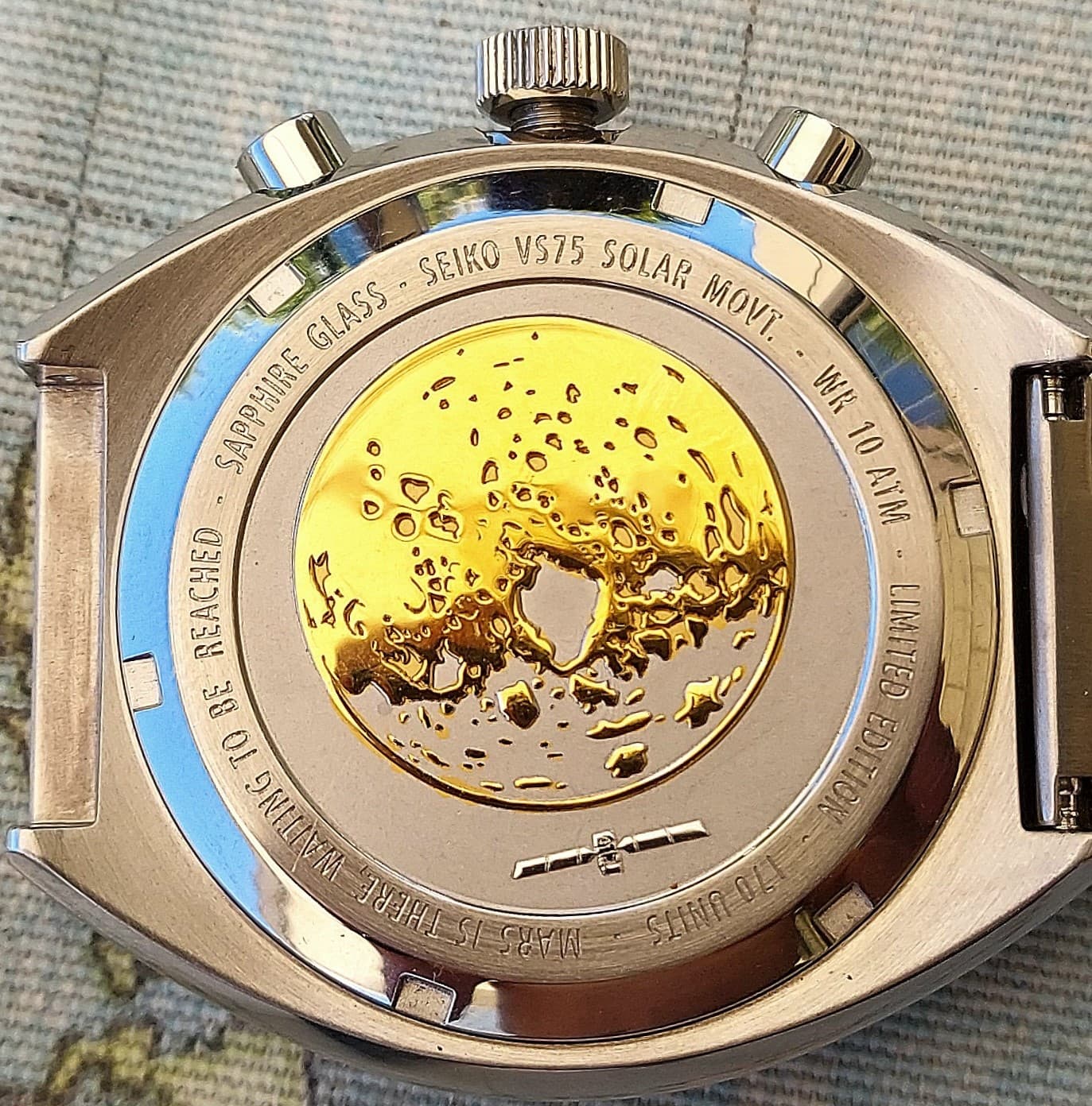

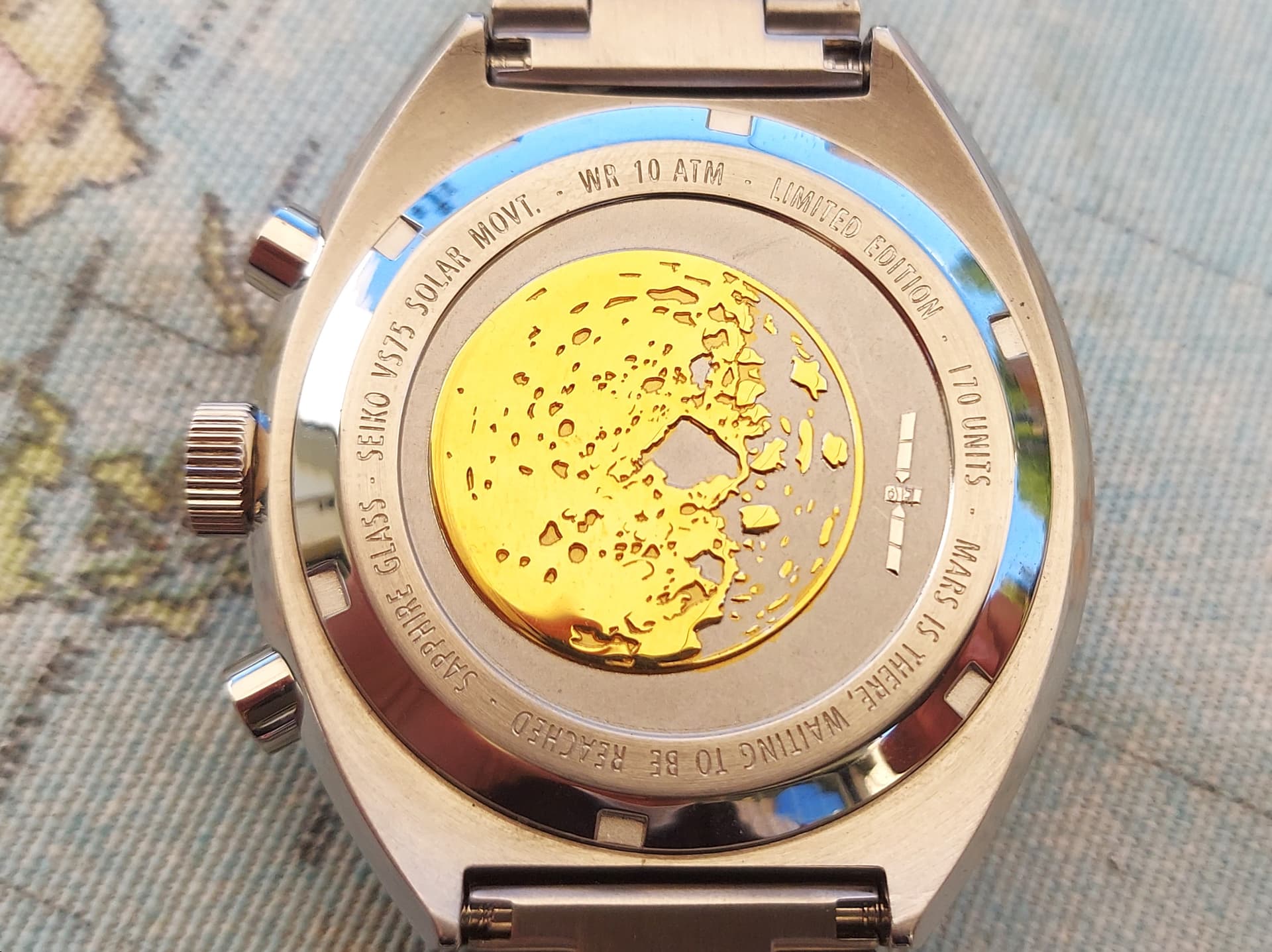

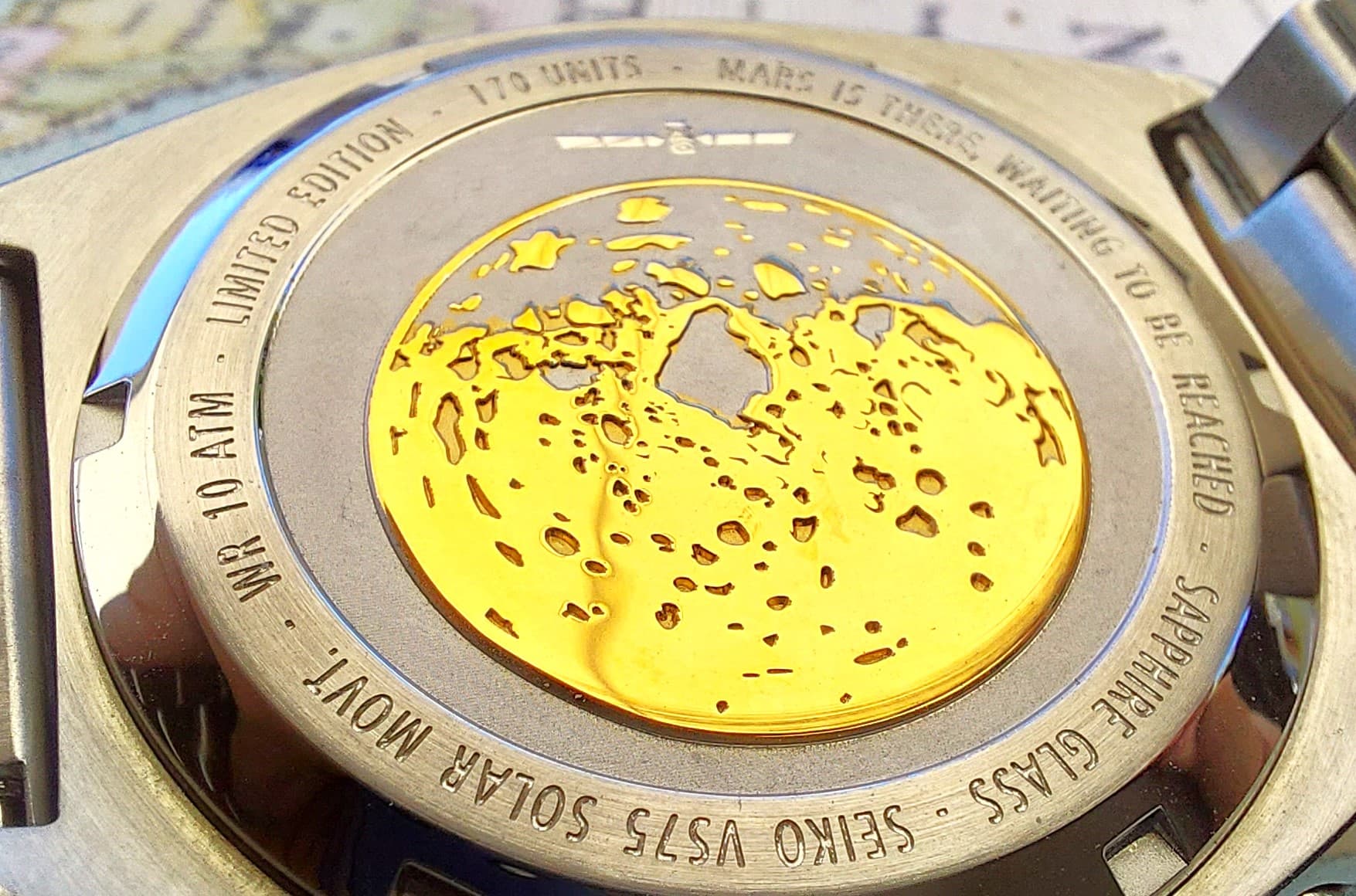

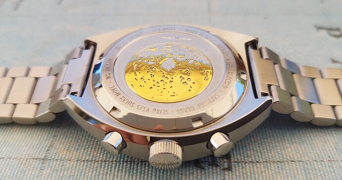

“Moeris Lacus”:
La trasera del “Moeris Lacus” es una delicia, pero no vamos a ponernos cachondos a estas horas de la tarde :rofl: :smiling_face_with_three_hearts:

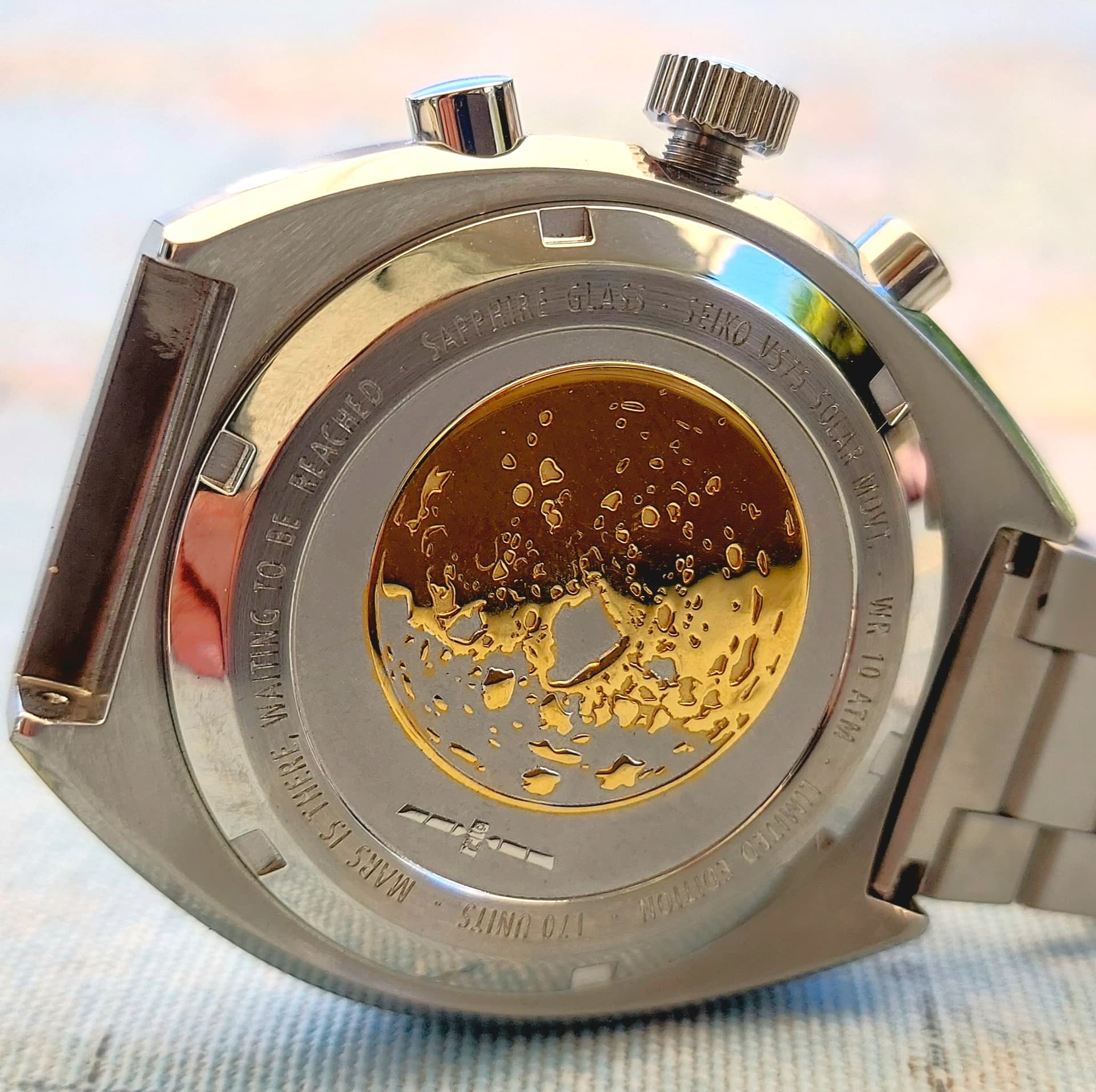

Con nuestro RSWC “Moeris Lacus”, queremos homenajear a las expediciones espaciales al planeta Marte, y en concreto a los de la sonda espacial Exocet, y a aquél “lago ya seco” que es el “Moeris Lacus”.
“Mars is there, waiting to be reached”, famosa frase que dijo ¿? (aplicaros :rofl:) y que orgullosamente llevaremos en nuestra trasera.
Pero ss comento directamente las cosas a mejorar:

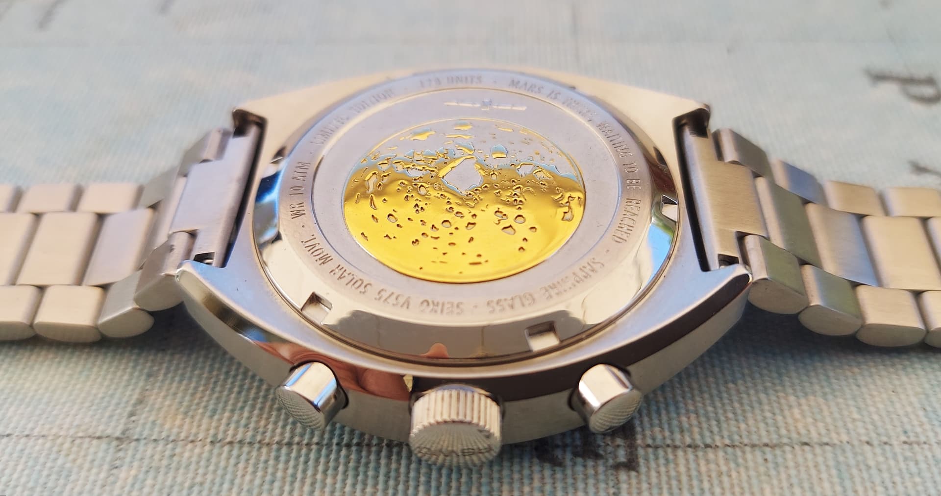

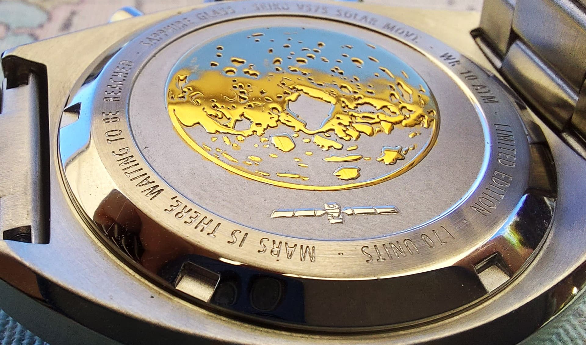

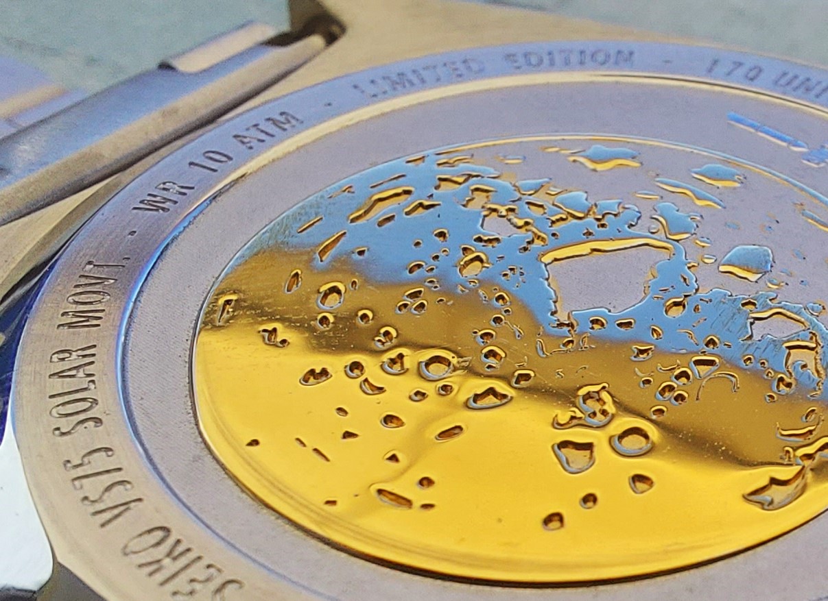

  1. Se va a proceder a aplicar electroplating a todo el planeta.
    El motivo es el siguiente: Es imposible a todas luces no “salirse” de la limitación de ciertos orificios de tamaño “ínfimo”. Esto puede en principio parecer bien o mal o “vete a saber”, pero va a evitarnos historias de “zooms” de aquellos puristas que piensan que han adquirido un Patek por 142€.
    Es del todo “imposible” la aplicación de dicha técnica en zonas tan diminutas sin salirse del área delimitada, y os hago “zoomage”:
ZOOM TRASERA MOERIS
2. Al igual que en el “Karussell”, se va a mejorar el mecanizado de la zona trasera donde van los textos (líneas de mecanizado).
  1. Voy a pedirle a Tom que nos dibuje un marciano, a mi me gustan los de la película “Mars attack” :rofl: :ok_woman: :stuck_out_tongue_winking_eye:
En definitiva, en lo que a traseras se refiere, creo que nada más (creo).

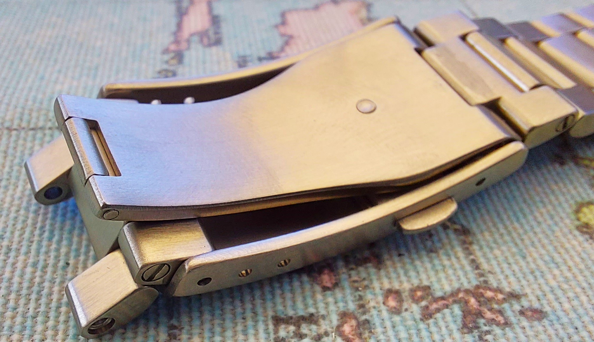

Armis: Los armis son de muy buena calidad, pero no quiero ser yo el que lo diga, lo diréis vosotros cuando os lleguen.

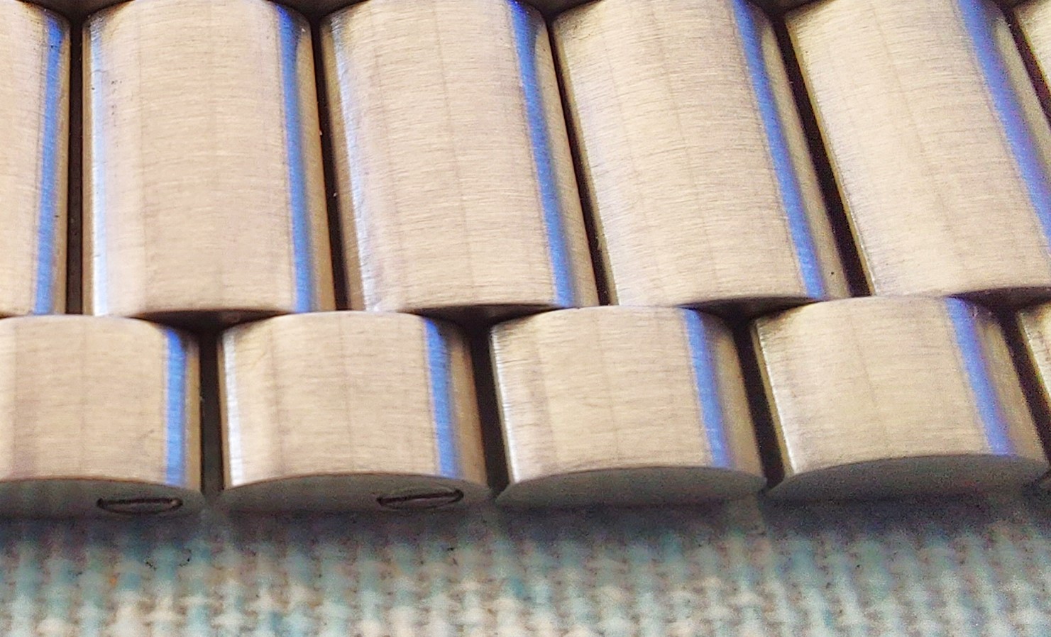

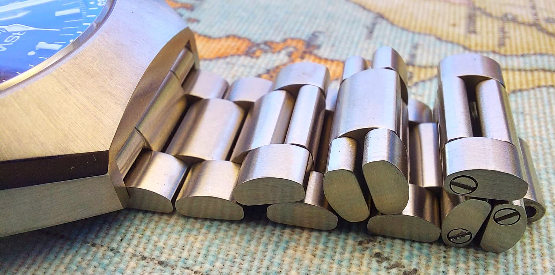

Los eslabones, sólidos, de un grueso medio (estos cronos no pedían eslabones ni más gruesos ni más finos) y con un cepillado tal y como se les pidió, muy sutil, combinando a la perfección con el cepillado de la caja.
Me gusta mucho ver los relojes “tumbados” y que el armis se “acueste” plano, como haciendo el “espagar”.

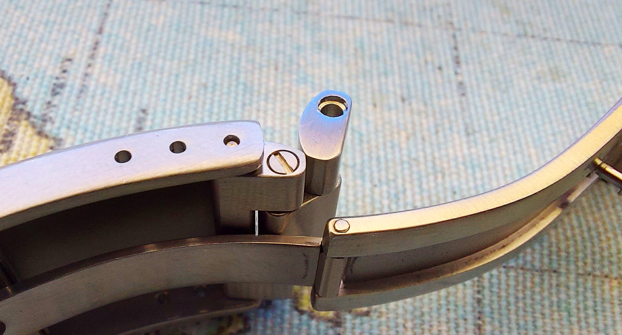

El engarce, ya os comenté que es estupendo, bien conseguido:

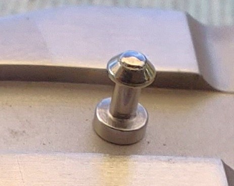

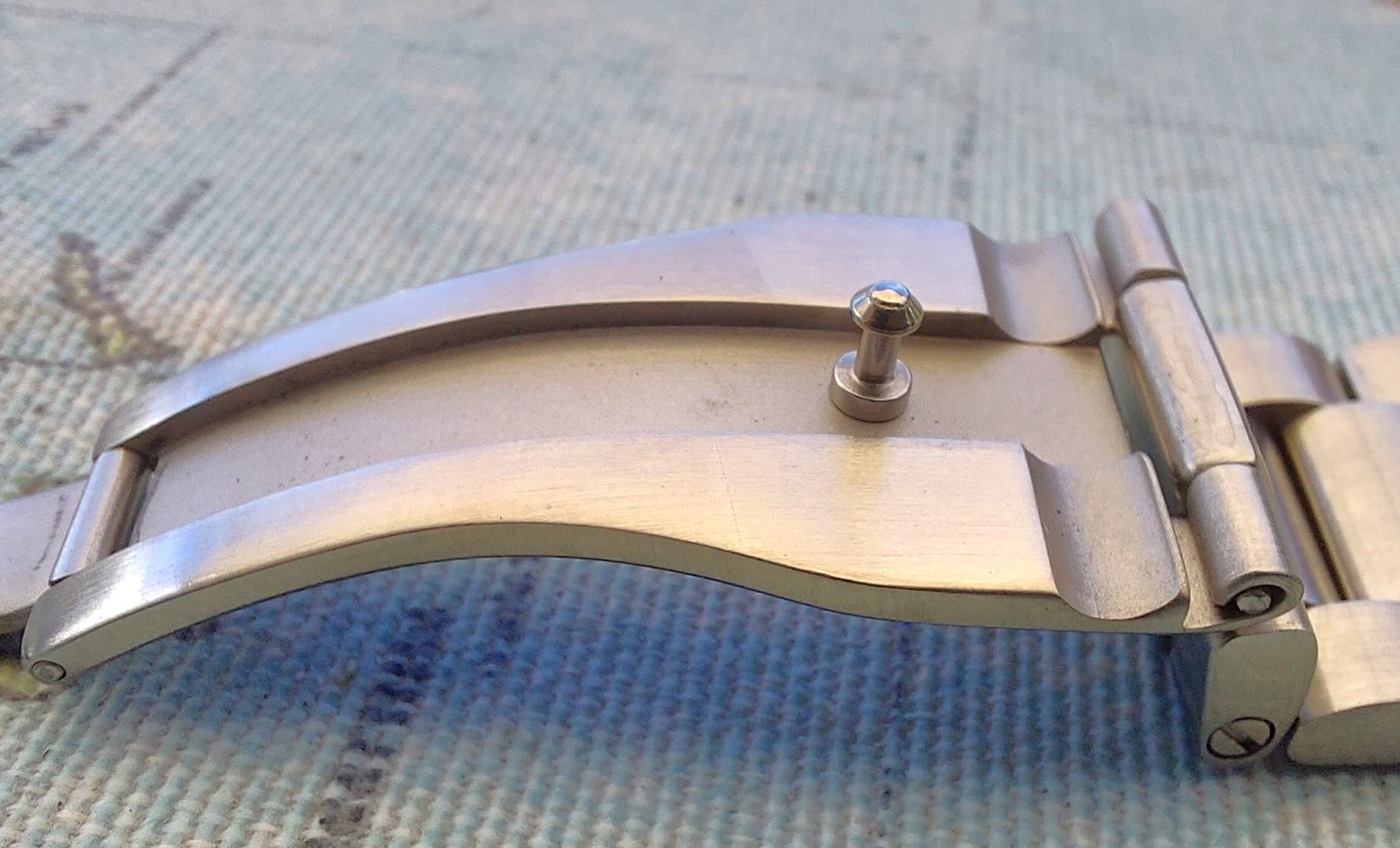

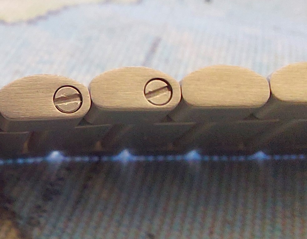

Los eslabones intercambiables, atornillados, ya los conocéis de sobra.

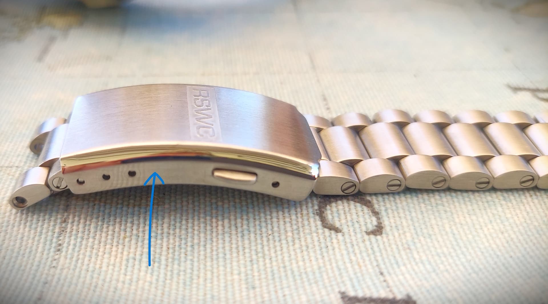

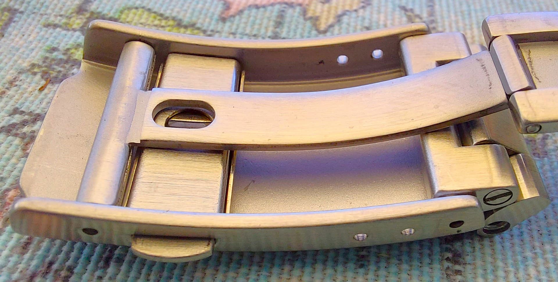

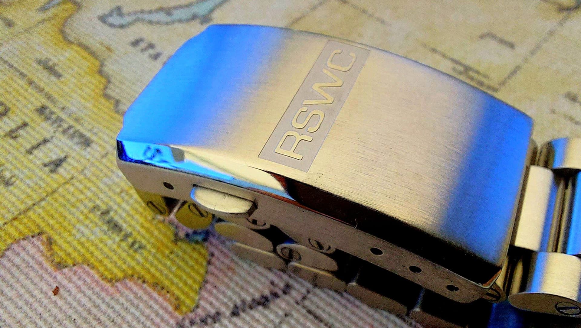

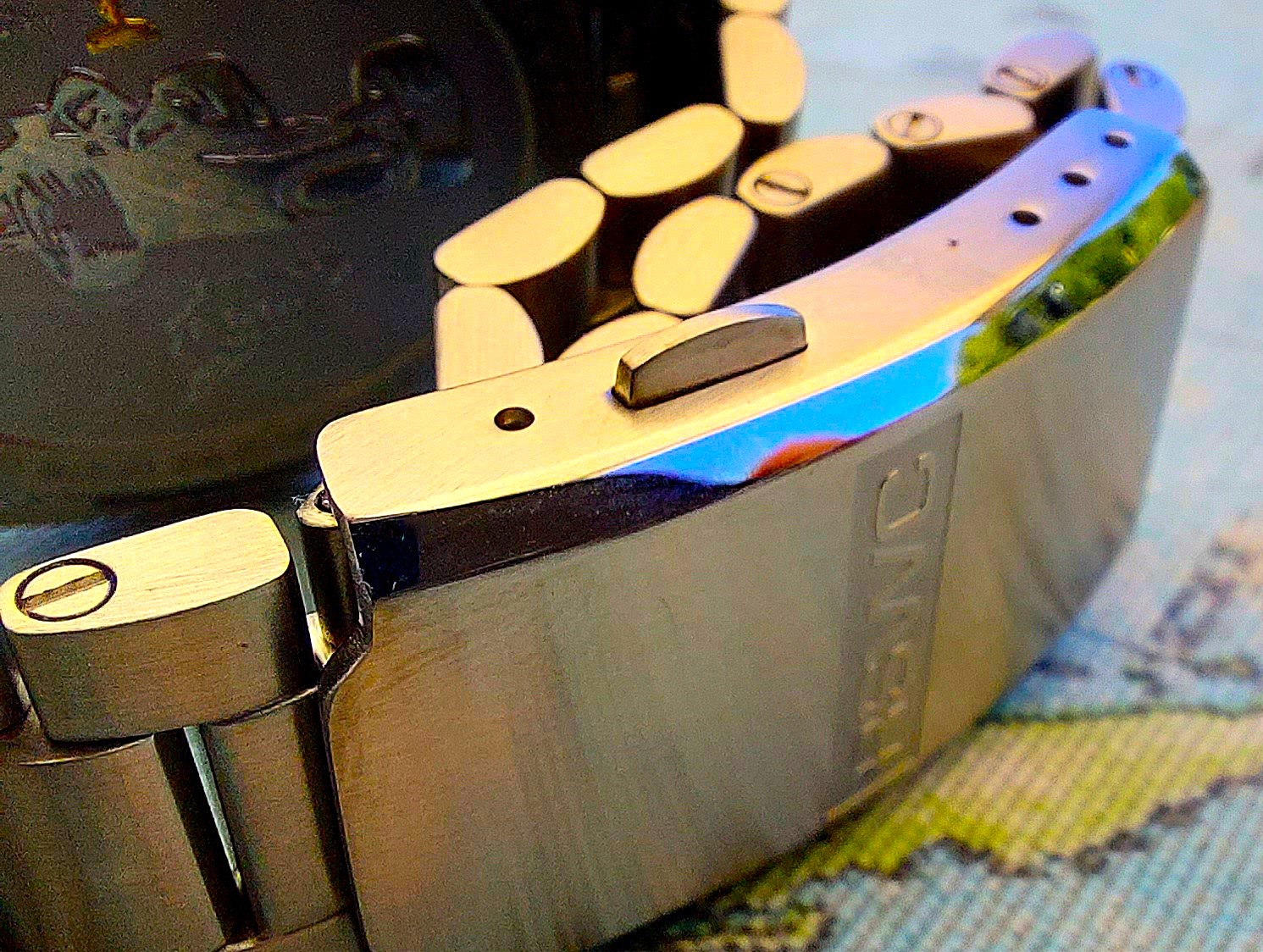

El cierre también es sólido, nada de “chapas”, un deployante bueno y un grabado de la RSWC perfecto, como de costumbre en Astar:
CIERRE 8
En esta imagen anoto el punto de microajuste faltante.
El grabado de RSWC, como ya sabéis, se va a centrar entre los pulsadores.

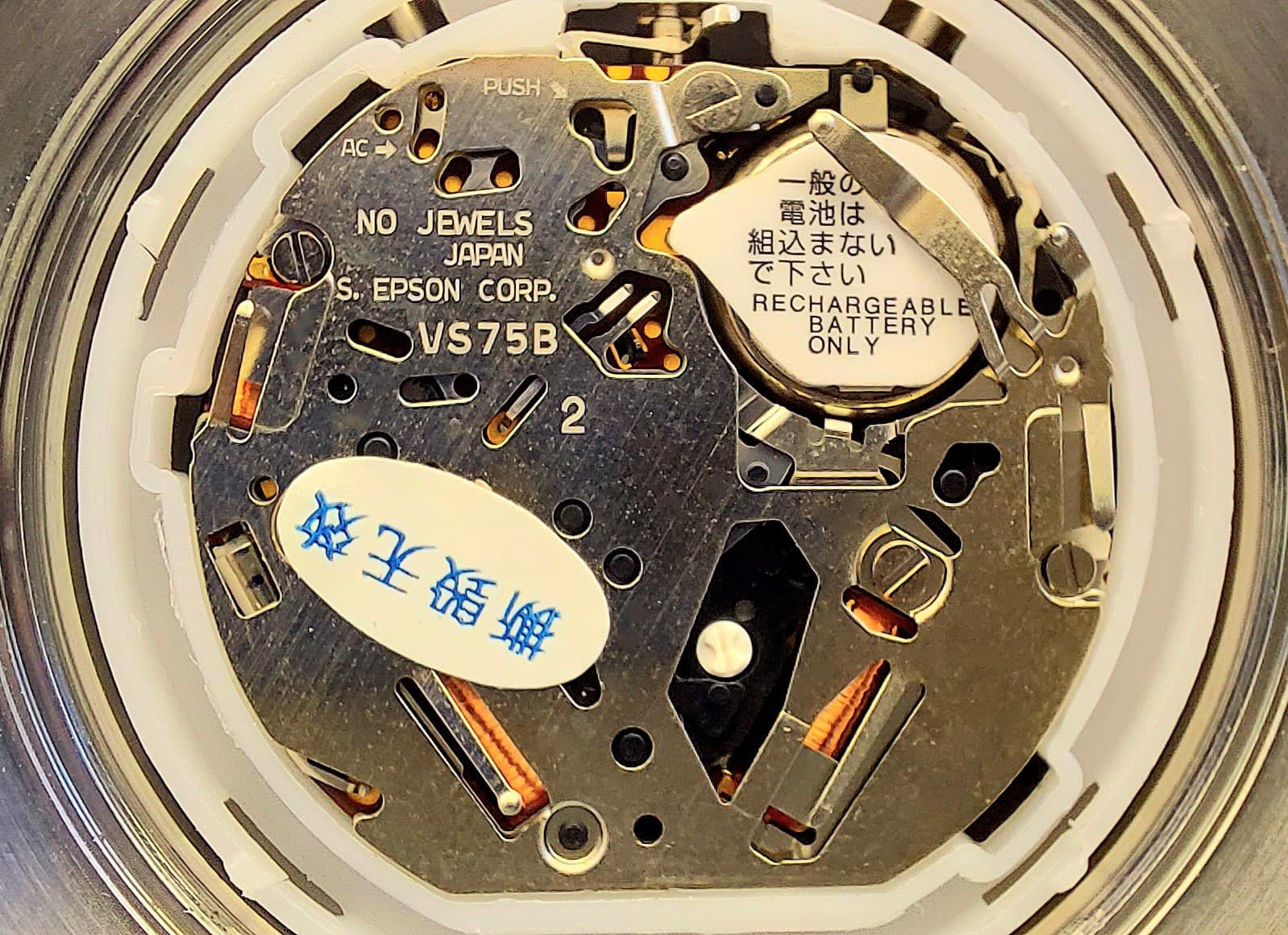

Calibre solar Seiko Epson VS75:
Poco o nada más hay que decir de esta maravilla de calibre que finalmente va a mover las agujas de nuestros cronos.
Este es el calibre real de uno de los prototipos:
Por si alguien se anima a dar vidilla al hilo, a ver si sabéis qué capacitador/condensador montan nuestros cronos. :grinning:

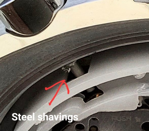

Os comento, también, que en la revisión que hice de ambos prototipos, encontré algunos detalles a mejorar o a “advertir”. No todos os los he comentado, pero este en concreto lo comparto con vosotros.
Se trata de una “esquirla” de metal alojada en en la caña del pulsador del crono, restos del mecanizado interno de la caja.
Bueno, de lo que se trata es de “meter la semilla” en la cabeza de nuestro fabricante para que tenga en todo momento en cuenta cada detalle, y que en la medida de lo posible, nuestros relojes vengan acabados perfectamente.

Brutal!!! Una pregunta que no se o recuerdo (incluso en interno) en que quedó … alguien comentó algo de la posición de la RSWC en el cierre … puede ser?

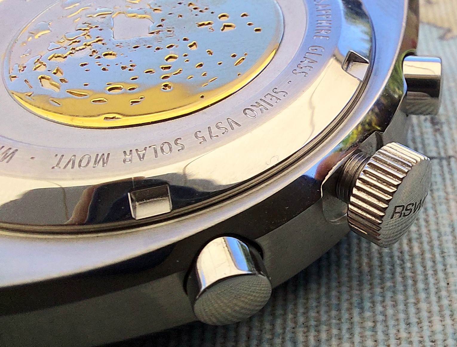

Detalle de grabados en trasera:
  • Moeris: “SEIKO VS75 SOLAR MOVT.”
  • Karusell: sin embargo aparece como “SOLAR MOVEMENT” supongo que por espacio no cabe el “SEIKO VS75”, verdad?
Gracias por la info !

Comento mis opiniones si no os importa:
1.- El fondo negro para mi gusto ya hubiera sido espectacular, pero bueno, aún así está genial y encantador todo.
2.- Me ha parecido entender que todo el planeta irá en dorado … sinceramente no lo veo, pienso que es mejor “que haya errores solo visibles a la lupa” pero que a simple vista se diferencien las superficies lo que le da volumen a la trasera que todo el planeta quede dorado … va a parecer el sol.
3.- Los eslabones atornillados … ¿pedirán fijatornillos?
Bueno así bote pronto, es lo que veo.

Estaba pensando en lo mismo, todo dorado va a parecer el sol…Y total esas imperfecciones no la vamos a ver por mucho que queramos, la presbicia no nos deja.
Lo dejaria como esta ahora.

Por otra parte, a los compañeros a los que no gusta el dorado uniforme por toda la superficie de Marte, recordar que esas zonas a priori sin dorado, no son “agujeros” en el planeta, si no cráteres y por tanto, también es suelo marciano, sólo que a otro nivel. Por consiguiente, hacerlo todo en dorado es perfectamente válido desde este punto de vista. Otra cosa es que no guste tanto …
Sólo deseo que la copa del Karousel quede tan bien como seguro que queda Marte en el Moeris

En el hilo hubo comentarios de alinear el logo con los pulsadores (centrarlo)… ,en que quedo ya no recuerdo.
Creo recordar que dijo que lo iba a alinear.
