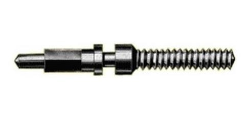

Pone que es para un 2824, pero sí que se parece. Fíjate en la parte que debe introducirse en el reloj, lo demás no importa. De hecho parece que con la rosca la tija es más larga que la que traía, lo que es perfecto para mí.

creo que ya la tengo… bueno, por lo menos se parece más.
Mira a ver:
http://cgi.ebay.com/Winding-Stem-parts-ETA-2824-2-2836-2-2801-2-Swiss-made_W0QQitemZ260545292815QQcmdZViewItemQQptZLH_DefaultDomain_0?hash=item3ca9b5aa0f
