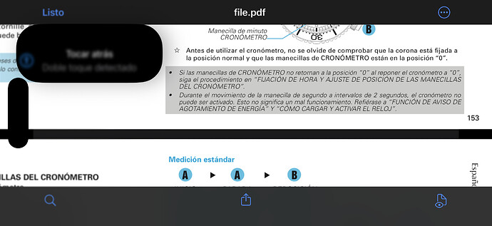

¿Es posible que por baja carga de batería la segundera del crono del Moeris Lacus no funcione?
Gracias por adelantado.

Cuando la batería o pila de algunos calibres el crono está baja, es lo primero que anula para intentar ahorrar energía y mantener la hora.
No sé si este calibre tiene esa característica.
Gracias a ambos. Al parecer así es porque la segundera pequeña va a saltos de dos o tres segundos
Me ha pasado, el crono no funcionó hasta que lo tuve un rato a la luz. El problema es que, ahora, la trotadora se ha descentrado. Es sólo un segundo pero no soporto mirarlo, ¿alguien sabe cómo solucionarlo?
Creo recordar que con la corona fuera del todo se podía ajustar pulsando los pulsadores
