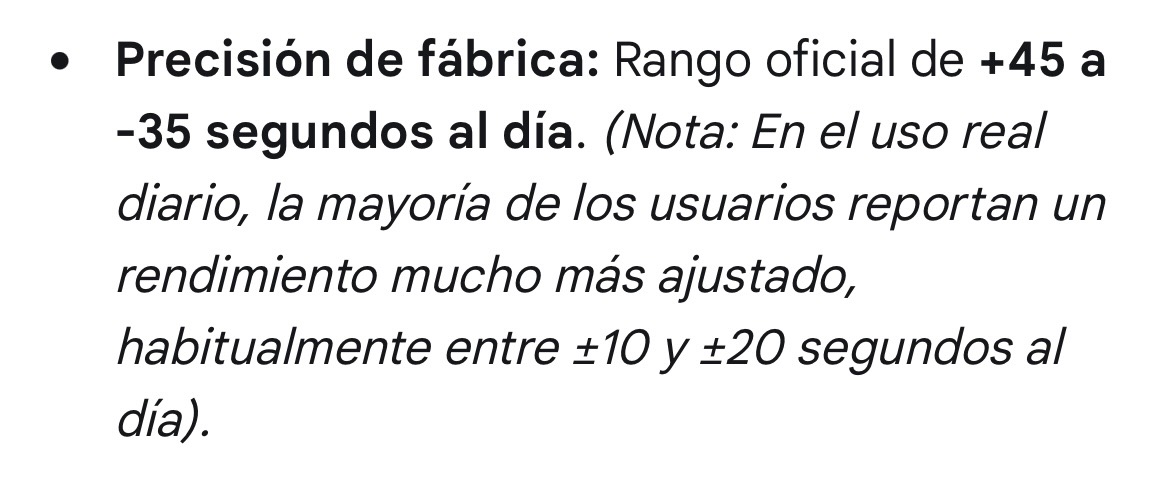

No estoy entendiendo bien el hilo…Los relojes mecanicos atrasan o adelantan , a no ser que tengas un fantástico certificado COSC del mismo suiza, verificando que tu reloj atrasa o adelanta entre -2 y 2 sg/dia.
No se que ves extraño en un reloj que dado a que es un reloj de entrada como son los Seiko 5… atrase en cierta posicion o adelante en otra posición( todo esto depende de la edad del reloj).
Como a apuntado un compañero anteriormente, esta dentiro de los parametros de la marca…
Tambien comentar que lo utilizas para trabajos duros…eso te dara pistas de que tienes un reloj robusto, ya que lo mas normal es que co. Vibraciones y golpes los relojes mecanicos se desajusten.
Por lo demas, veo totalmente normal lo que comentas.

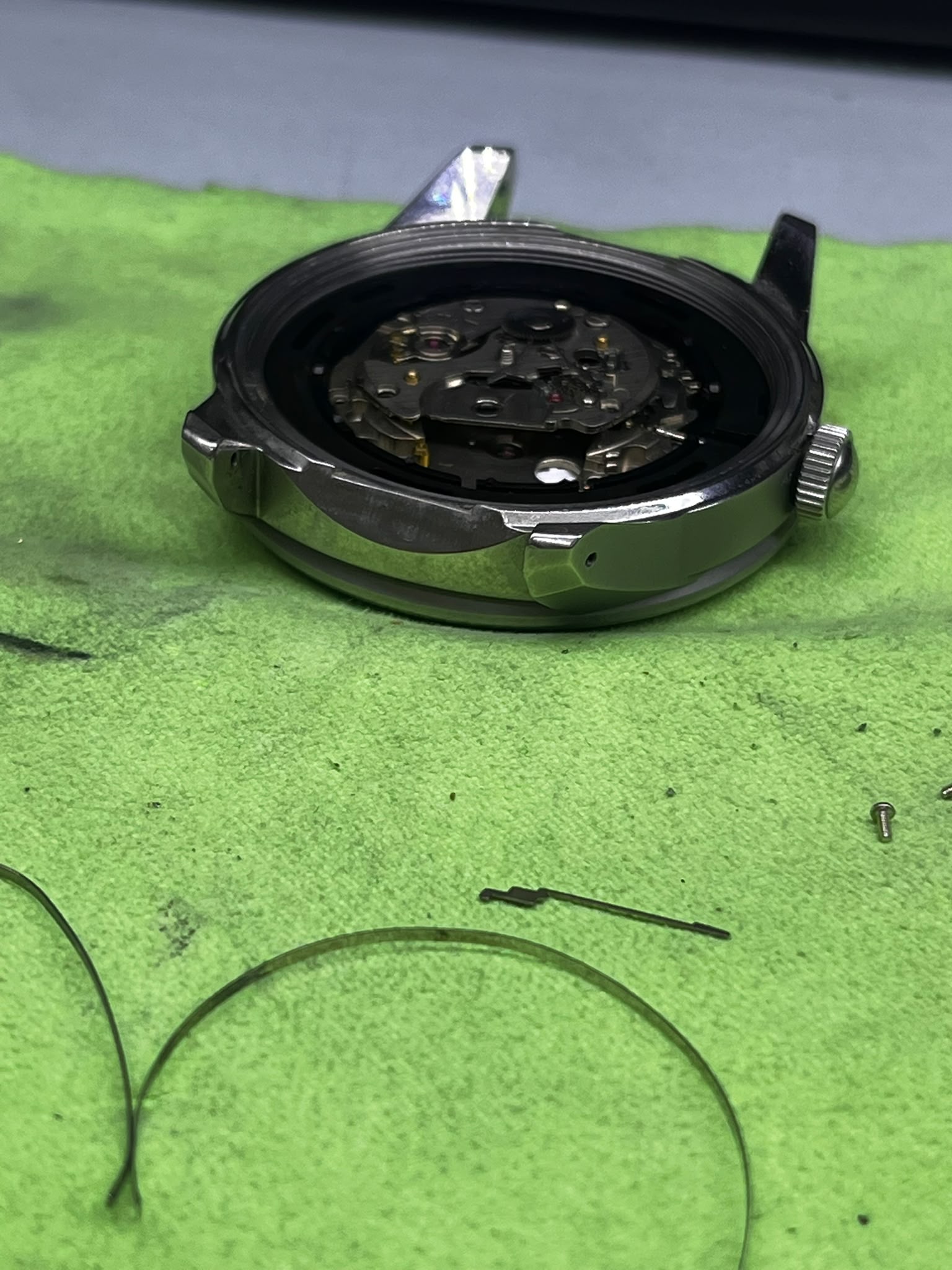

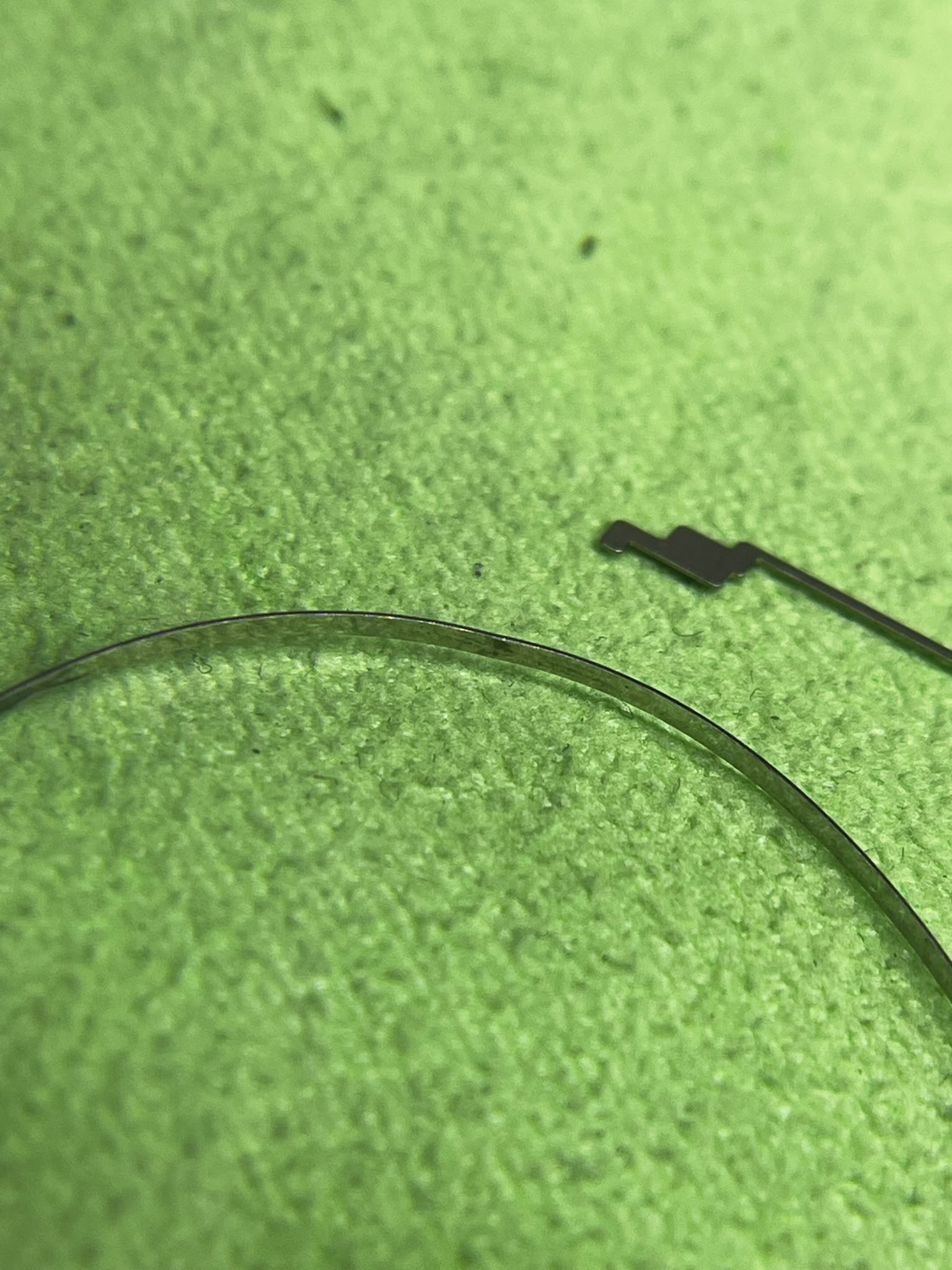

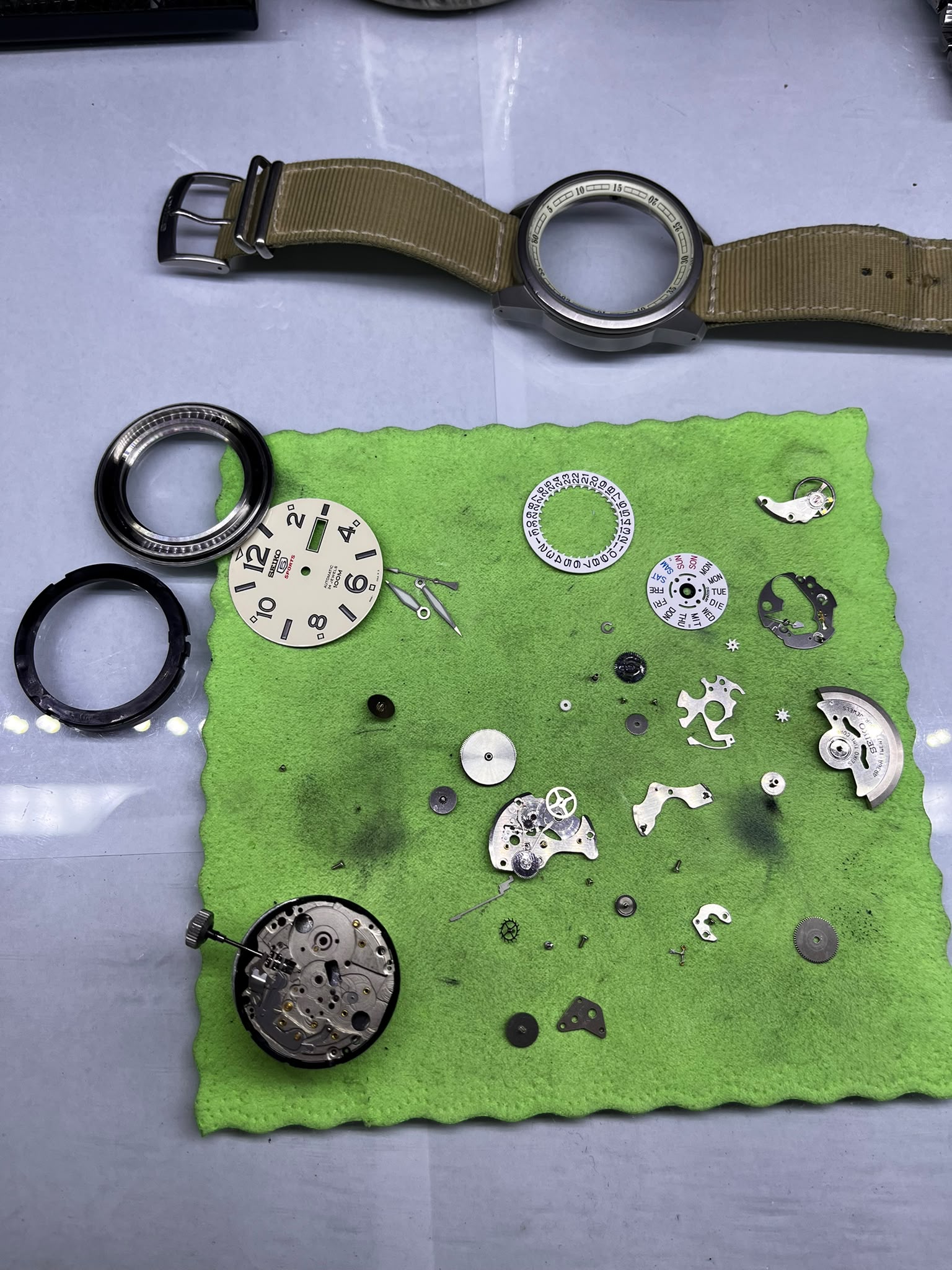

Gracias por respuesta, el segundo servicio que me lo hecho, adjunto los fotos que le mando el relojero, hay algun dano de una piesa, sopongo el mismo lo provoco;
Correcto. Si te preocupa la precisión deberías pensar mejor en uno de cuarzo (incluso radiocontrolado).
Bueno si de lo que se trata es de que el muelle real no hacia su funcion es normal que se pare o bien que la pieza que pones(trinquete) que es la responsable de conservar enrrollado el muelle recogido falle y el reloj no cargue
Cada uno trabaja donde quiere, pero ese paño tiene más mierda que el palo de un gallinero…si es antes de lavar las piezas todavía…
de acuerdo sobre el paño, condiciones de trabajo del relojero muy sucio…
