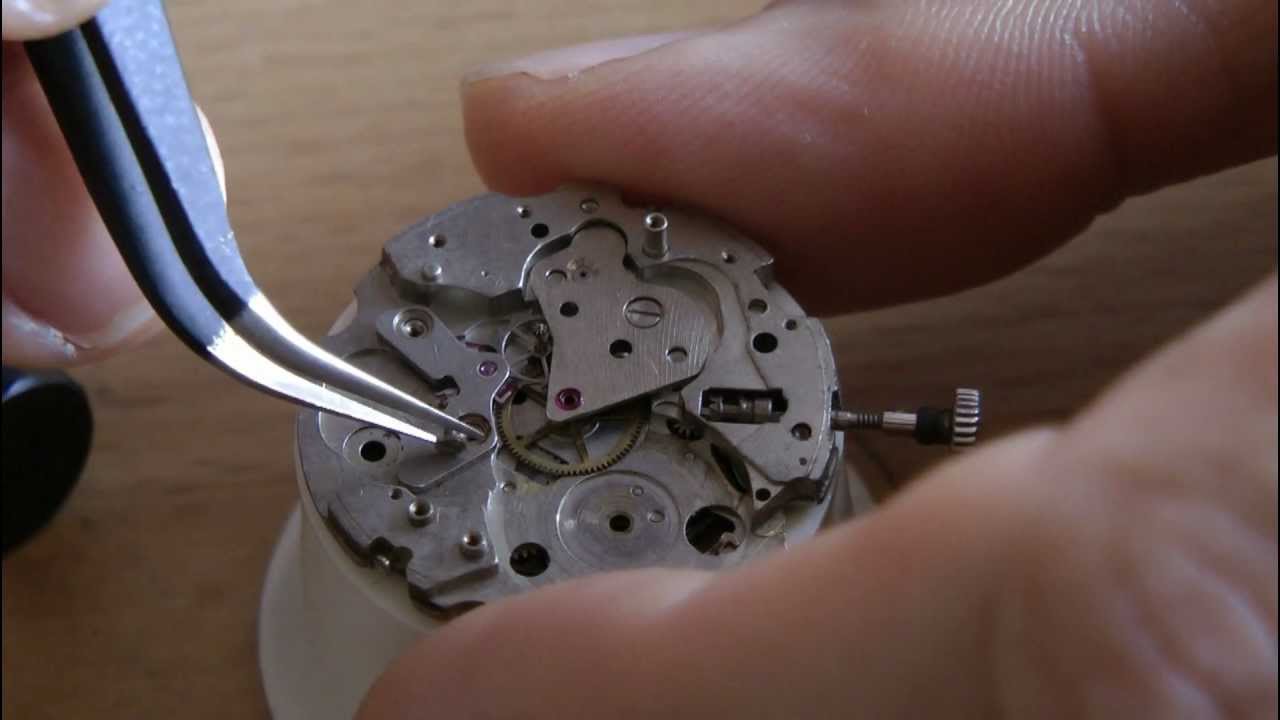

Movimiento:
Reparación y limpieza del movimiento, el crono no reseteaba a las 12, suerte que existe desguace de este movimiento y encontré el piñón arrastre del segundero, que tenia juego.

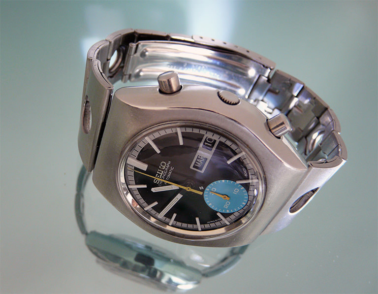

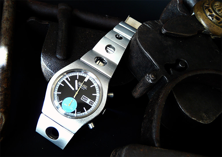

Bueno no me enrollo más y paso a mostrar los resultados……
https://i.imgur.com/rAGqOKg.jpg
Este reloj es una absoluta delicia para la vista y una frescura retro de los años 70 (seguro que me empuja la nostalgia). Se asienta perfectamente en una muñeca de tamaño mediano.*Su esfera azul juega con la luz al incidir en ella los rayos solares, se completa con manecillas de alto contraste y una sub-esfera de tono azul cielo de 30 minutos.*Además, un armis de acero inoxidable de rally que parece como si hubiera sido arrancada directamente de un volante de carreras. La rueda de fecha se alterna entre inglés / español es también un toque atrayente.

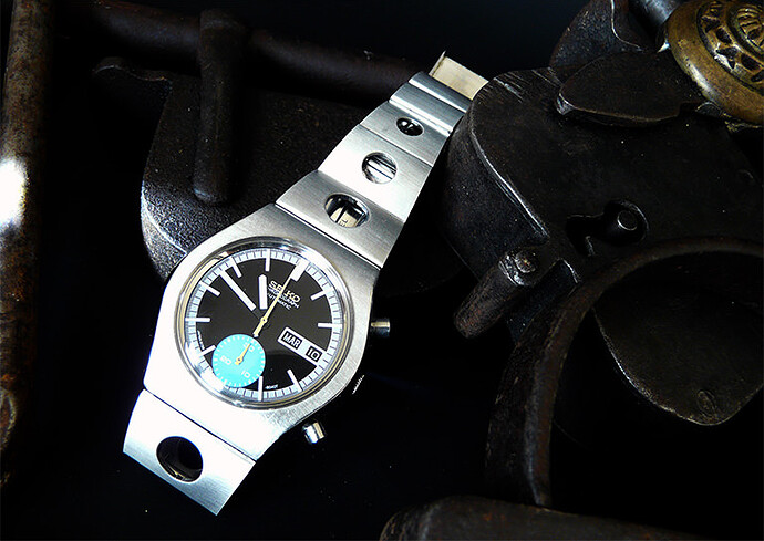

Seiko 6139-8020 (íntegramente de exportación)
Calibre Seiko 6139b. Cronógrafo automático sistema rueda de pilares, contador para 30min. 17 rubís y 21600 a/h (Dm=27mm – H=7,1mm) reserva marcha 45h,
Ancho: 40 mm.
Largo: 42 mm.
Alto: 14 mm.
Distancia entre asas: 20mm.
Caja Acero tipo Barril monocoque
Armis chapa de acero tipo Rally (destila años 70 por todos los poros)
Cristal acrílico
Dial lacado bicolor firmado
