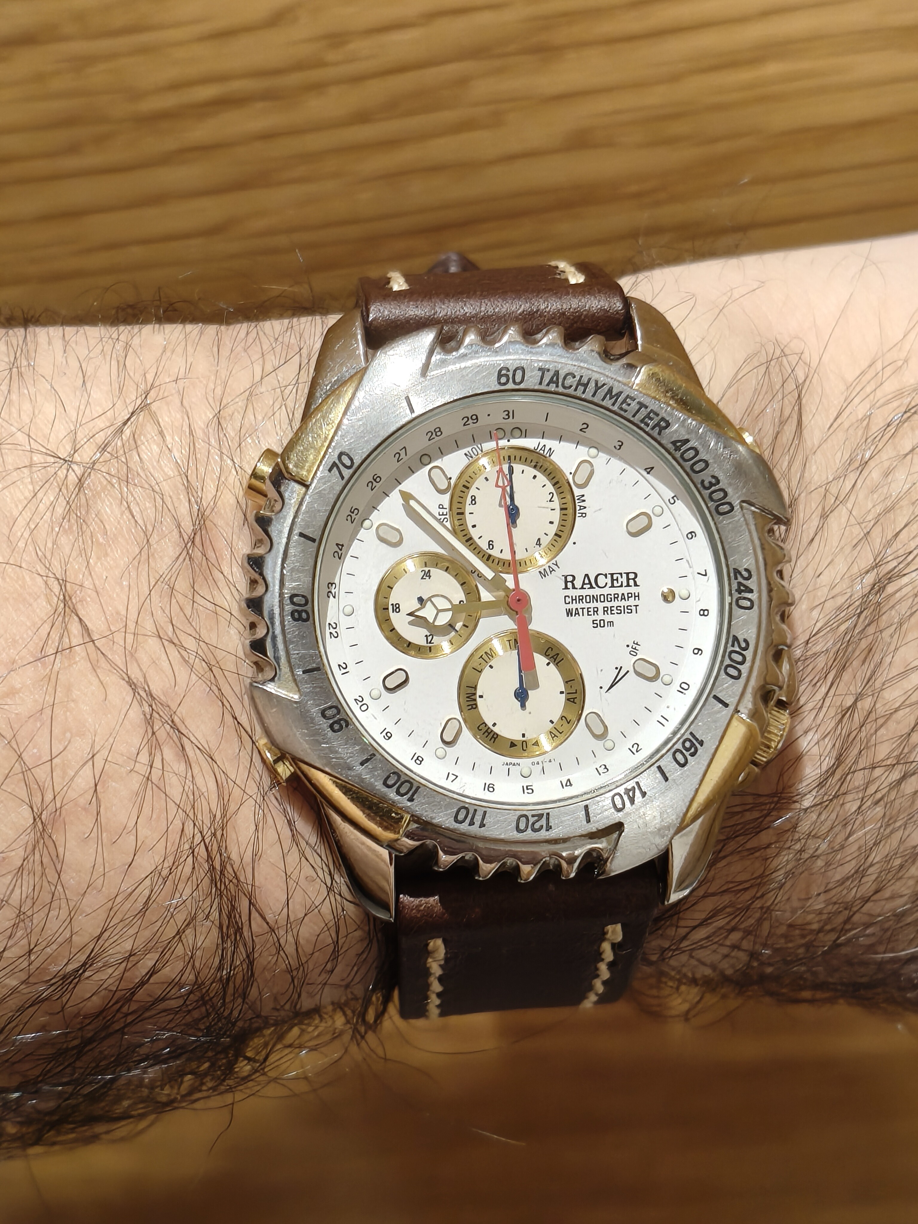

Entrando en materia, comento que soy poseedor de un modelo como del enunciado, reloj que compré en agosto de 1994. Muchos años a su espalda funcionando hasta que tuve que cambiar la maquinaria sobre 2014~2015 poniendo un calibre nuevo compatible, comprado en un distribuidor de Seiko en Francia. Recibido y colocado y funcionando.
Hace como año u año y medio llevé el reloj a un relojero de un centro comercial de El Corte Inglés en la ciudad de Córdoba (España). Todo bien pero al poco tiempo me di cuenta que el sonido de la alarma no funcionaba pero lo dejé pasar por falta de tiempo libre.

Me han devuelto un calibre 7T34/7T34B que teóricamente es el original del reloj. Antes de enviarlo no tenía herramientas para abrir el reloj.
Lo extraño que con dos calibres el reloj no suene, en principio el fallo era según me dijeron del circuito. Ahora me han pedido que lo mande de nuevo al taller para revisión.

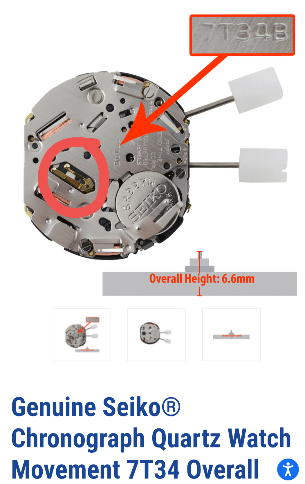

Pregunta tonta. ¿Está el muelle que conecta el movimiento con el buzzer?
A mí cuando me ha pasado algo similar en mis chronos de cuarzo, siempre ha sido eso.
Edito, no había leído el post del compañero que te comenta lo mismo
Yo creo que va a ser eso
Con un muelle de pasador lo soluciona
Ese movimiento, si no me equivoco, no lleva muelle, lleva un contacto con 2 patas que hace la misma función que el muelle.
No se si comento una chorrada… pero se podrá haber desgastado la superficie de buzzer? O quizas, si lleva el sistema que comentas se haya retraido alguna de esas patillas?

El Seiko 7T34 no lleva muelles. He mirado el manual de Servicio y no observo que lleve muelle. Lo mismo se me ha pasado, pero es que el asunto es que se ha colocado nuevo movimiento completo a estrenar. La otra vez que cambié el movimiento fue ponerlo el SAT y a la entrega salió funcionando todo, sonido incluido. En este caso o se han quedado con el movimiento nuevo que les mandé y me han dejado el que tenía puesto el reloj y me han hecho entrega de otro movimiento que ellos ya tendrían por allí, si soy sincero, a lo largo de mi vida me la han jugado muchas veces por ser por naturaleza confiado y desde entonces no me fio de nadie por naturaleza, pero claro, tenía que haber abierto el reloj antes de enviarlo, hacerle una señal y al calibre nuevo lo mismo, pero se supone que cuando uno manda algo a algún sitio es porque confía en esa persona como profesional y calidad en su trabajo. Viendo lo que he visto pues ya se me quitan las ganas de volver a visitar un taller de relojería.
