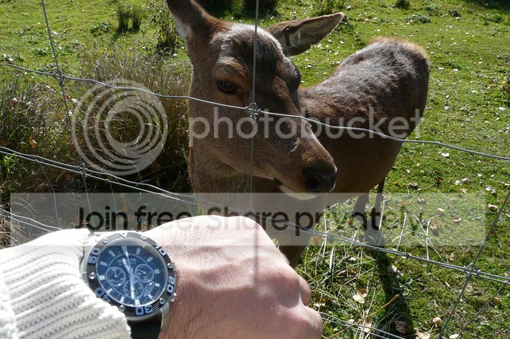

Y en algunos Invicta, por una fracción de lo que valía en el Ananta, como el que yo tengo.
Sobre el calibre… a mí me va bien y estoy contento. No obstante, por el precio del Ananta pueden encontrarse cronógrafos COSC si lo que se busca es la precisión. Pero no por el precio de un Invicta… :wao:
PD: Los Invicta son tochos, si. Los Ananta tienen el mismo diámetro.:grimace:
