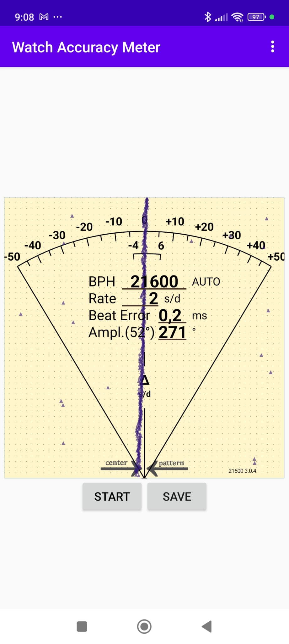

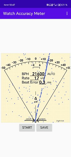

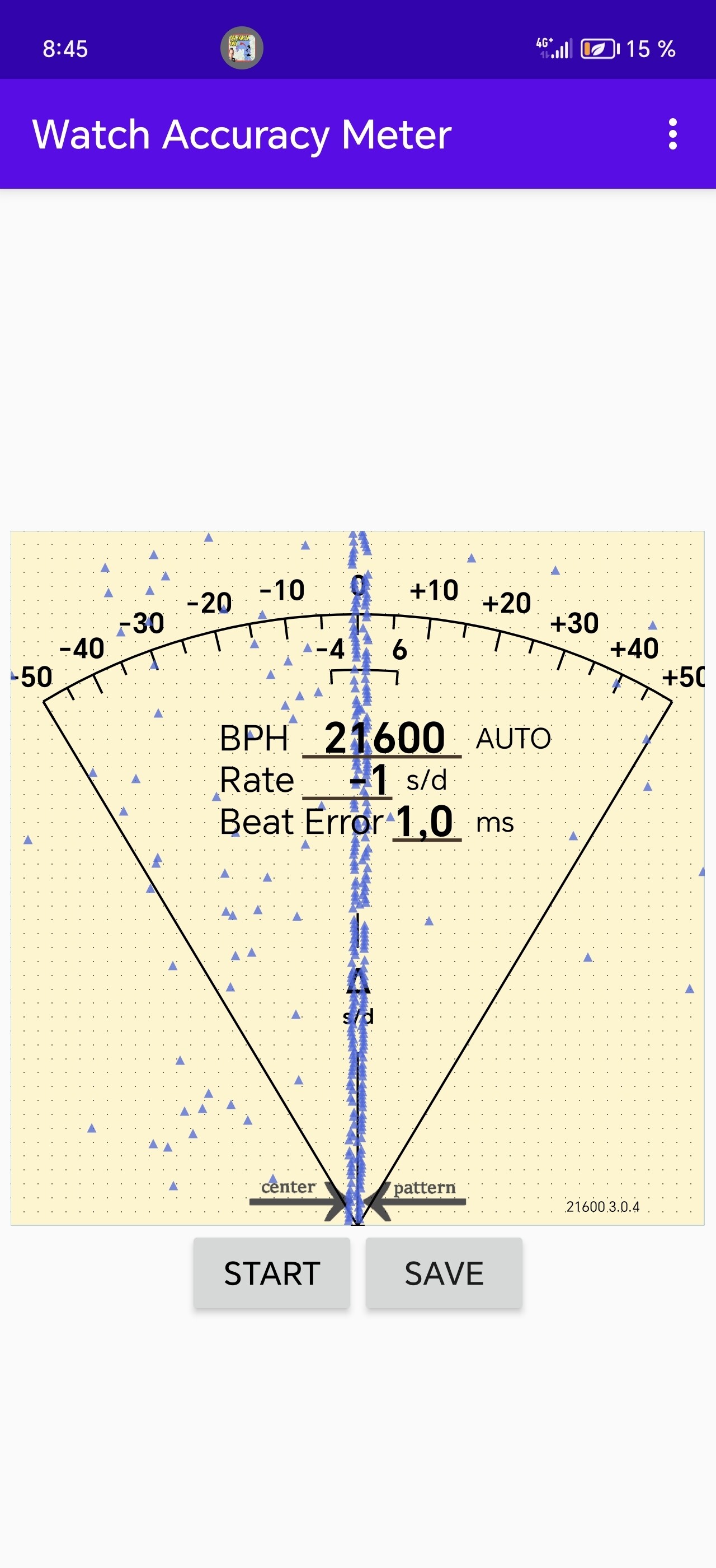

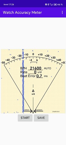

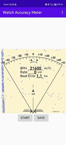

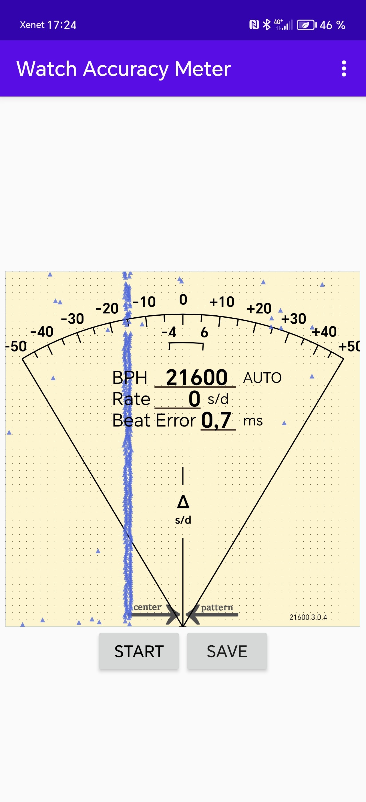

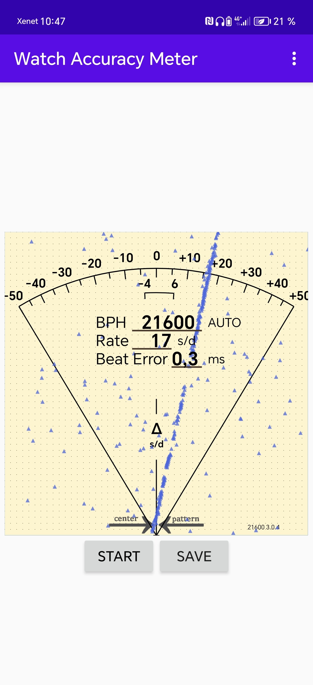

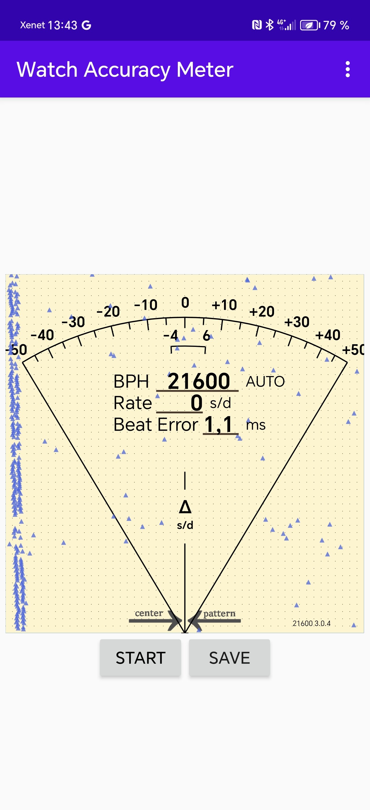

Tengo varios Seikos automáticos de 300 a 800 euros y ninguno viene tan bien ajustado como éstos recién llegados.
Heimdallr titanio de 150 euros.
Tandorio de 25 euros
Capitán Willard de 50 euros.
No os parece curioso que calibres NH35 hechos por Seiko vengan mejor calibrados en otras marcas que en la matriz…
Nota: todos los relojes que tengo son nuevos, compra con garantía.
