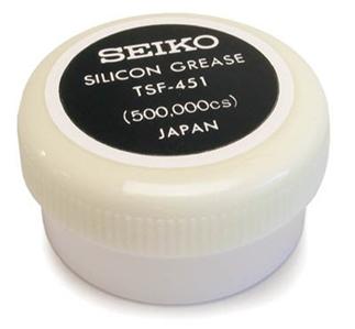

He comprado esta silicona que se supone que es para engrasar la junta de nuestros relojes. No sé si alguien la habrá probado. ¿Será esto mejor que el aceite de máquina de coser?

Hola apedro15, Yo utilizo silicona para las juntas de mis relojes. La silicona ayuda a mantener flexibles las juntas, tambien lubrica el cierre de las tapas roscadas sin deformar las juntas. El aceite de maquina de coser es una especie de aceite mineral, no se hasta que punto sea compatible con el material de caucho de las juntas sin dañarlas a largo plazo. Por simple deducción, la silicona sería el producto recomendado, pues es el que se vende para tal proposito. Incluso, hay quienes utilzan siliconas para mantener en forma las correas de caucho.
Quizas alguien mas pueda ilustrarnos mejor sobre este tema especifico.
¡Saludos!
Muchas gracias Dr.Jones por la información, a mí también me parecía más lógico. A partir de ahora empezaré a utilizar la silicona para mis relojes.
Yo uso esta de dealextreme y sin problemas hasta ahora, no se donde leí q se podía utilizar sin problemas y hasta ahora lo llevo haciendo, se distribuye un poquito por toda la junta y la grasa repele el agua además de lubricarlas
http://dx.com/p/heat-conduction-silicone-grease-70g-112211
Muchas gracias por el enlace. La que yo pongo en mi post es bastante pringosa y además más cara que esta que tú pones. En el foro del Comando G la gente recomendaba mucho el aceite de máquina de coser. Me voy a pedir un bote de esta que dices, a ver qué tal va.

Esta es como una pomada, cunde mucho con un bote tienes para media vida.
Me parece muy buena la textura súper espesa, creo que esto garantiza que va a permanecer en su sitio, gracias por el dato.
…y si, como buenos aficionados estas cantidades de producto nos duran por mucho tiempo, así pasa con los aceites.
Yo utilizo aceite de silicona (maquinas de coser) es del mismo compuesto, no es tan espeso como la grasa o a pomada, pero tampoco quiero que se quede muy espesa la junta… al fin y al cabo, cada 2 o 3 años voy a cambiarla por seguridad asiq con el aceite voy sobrado!!! aun asi se agradece los consejos…
En un post similar que leí hace tiempo comentaban que en las tiendas de modelismo venden un spray de silicona que va muy bien para las juntas y para que las correas de caucho no pierdan flexibilidad y duración… Yo tengo ganas de probarlo con alguna correa de caucho que tengo por ahí y ya os comentaré el resultado
Saludos!
Eso es pasta disipadora de componentes electrónicos, se usa para transmitir el calor generado por alguna pieza (leds, procesadores de ordenador…) a otra pieza que disipa ese calor generado evitando el sobrecalentamiento y avería.
Sí, grasa de silicona… entre otras muchas utilidades

Una grasa que se encuentra en muchos sitios es esta, en tiendas de pesca submarina o incluso en el decathlon, la tengo usado.
Esa pasta disipadora puede llevar algún componente perjudicial para las juntas.
