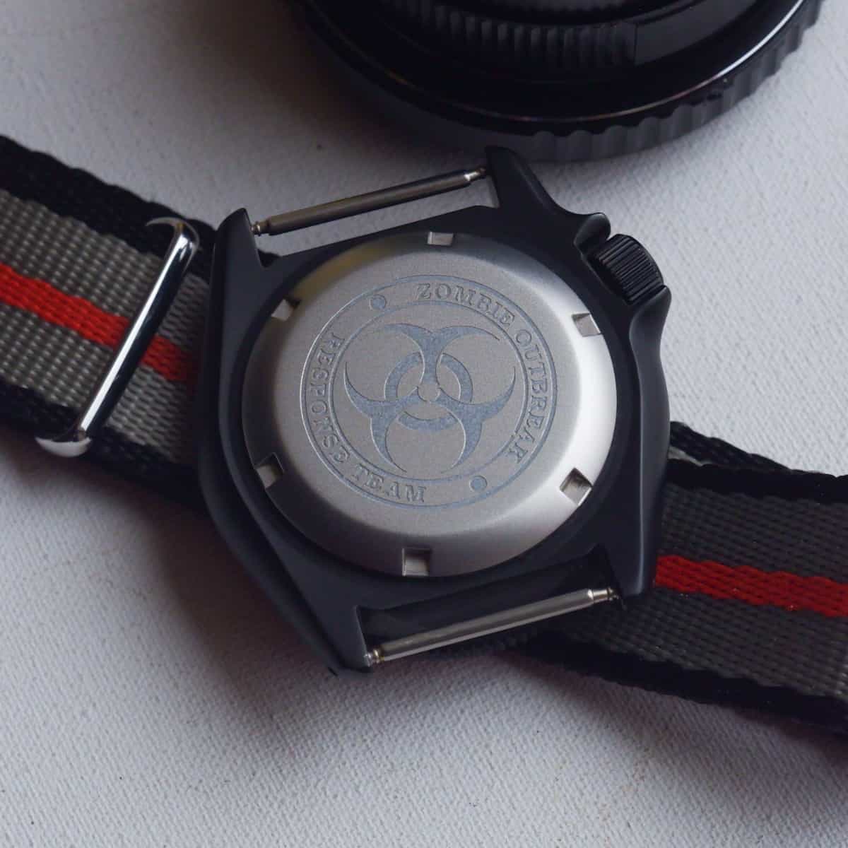

La caja reproduce fielmente la del SKX007, aunque en este caso lleva un tratamiento PVD negro mate que se reproduce en el bisel tipo “borde de moneda” y la corona firmada. El inserto rojo del bisel es cerámico y luminiscente. La única diferencia notable son las asas perforadas, una “mejora” a mi ver.
Lleva una trasera arenada “ZOMBIE OUTBREAK” que tenía a mano y que aproveché para este proyecto.
