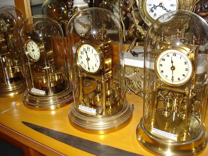

Hola a todos. Gracias por la cordialidad con que me habeis recibido. Particularmente me refiero a “crail” de Alicante y a “dowago” que ironiza un poco sobre “torsionar péndulos”. Dice que le pone la carne de gallina. Pues estoy seguro de que si se acercara con algún interés a estos relojes, le fascinarían,como me ocurrió a mi. Son poco conocidos en España,pero mucho en UK.Alemania y USA. Se les llama también relojes aniversario, o de 400 dias porque la cuerda dura mas de un año. Su mecanica no es complicada, y menos aún para la mayoría de este foro, acostumbrada a verselas con maquinarias de pulsera. Casi todas las marcas son alemanas aunque se basan en la primera patente otorgada en EEUU a Aaron D. Crane en 1841. La originalidad estriba en que el péndulo no oscila sino que gira al final de un filamento de unos 12 cms. que “se retuerce” o torsiona porque la aguja del ancora es frenada por una pequeña horquilla adosada al filamento… No me extiendo mas,pero seguiremos hablando.
Os paso unas fotos de algunas de “mis joyitas”. Al primero a la derecha,fabricado en 1900,fué el primero con péndulo de bolas y es de la Badische Uhrenfabrik. Muy dificil de encontrar. Me gustaría contactar con aficionados. Estoy a vuestra disposición.

Hola Gonzalo, bienvenido al foro, siento no poder opinar sobre estos relojes, un año de reserva!!
Aunque ahora que los veo creo que unos conocidos tienen uno. Muy curiosa la campana de cristal, supongo que por el polvo.
Por cierto, que tal van de marcha? se adelantan-retrasan mucho?
y por lo que se ve impecables, enhorabuena.
Gerard , para tratarse de relojes de unas 7 u 8 alternancias/minuto, son bastante fiables.

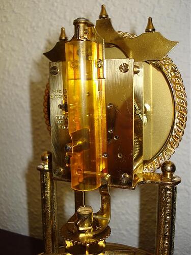

a) Por supuesto el mantenimiento es fácil. Deben aceitarse los centros y minimamente la rueda de escape cada cinco años. La primera vez que los desarmas conviene hacer un somero croquis que ayude a armarlos. Yo colaboraría encantado. Las piezas son pocas. Los relojeros profesionales les temen porque requieren tiempo y no los conocen bien. Es esencial que el filamento de torsión sea el que le corresponde al reloj en cuestión. Si comprais alguno con el filamento rojo, enviadme por esta via una foto de la pletina trasera y en un 90 % de los casos os diré cual es el filamento,que podeis comprar por eBay o en Ruiz Revuelto,por ejemplo.

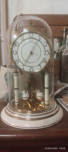

Primero que nada muchas gracias por aceptarme. No tengo estudios en esto pero soy muy inquieto y siempre me gustaron los relojes. El añoo pasado me attreví a meter mis manos sobre uno y logré dejarlo andando. eso me animó a seguir investigando y dedicarles tiempo a los que me fuí cruzando. Hoy ya son varios los que logré dejar funcionando. Entre ellos unos 6 de estos con de 400 días.
Fundamentalmente les escribo ya que tengo 3 que me están ganando y no logro que queden funcionando. los desarmé, limpié, armé, lubriqué y calibré tal como hago con todos. Pero estos 3 se niegan a trabaja mas de 3 o 4 minutos. siempre los compro “rotos” con el pendulo suelto. Por lo que el 1er paso es identificar en la guía Horolovar que maquina tengo y encargar los repuestos para el (unidad completa de suspención, si hace falta algo más también) una vez que tengo los repuestos. desarmo y a trabajar. Se supone está todo en orden pero evidentemente hay algo que no estoy viendo.
Alguien que pueda arrojar algo de luz en mi camino??

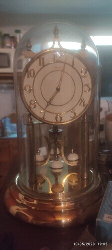

Sí!! esperemos que alguien ´pueda ayudarme. Se me acabaron las ideas para dejarlos funcionando. acá les dejo alguna foto de alguno que tengo funcionando.
no me dejaron subir mas de una por respuesta. acá va otro
El ultimo que les dejo por ahora.
