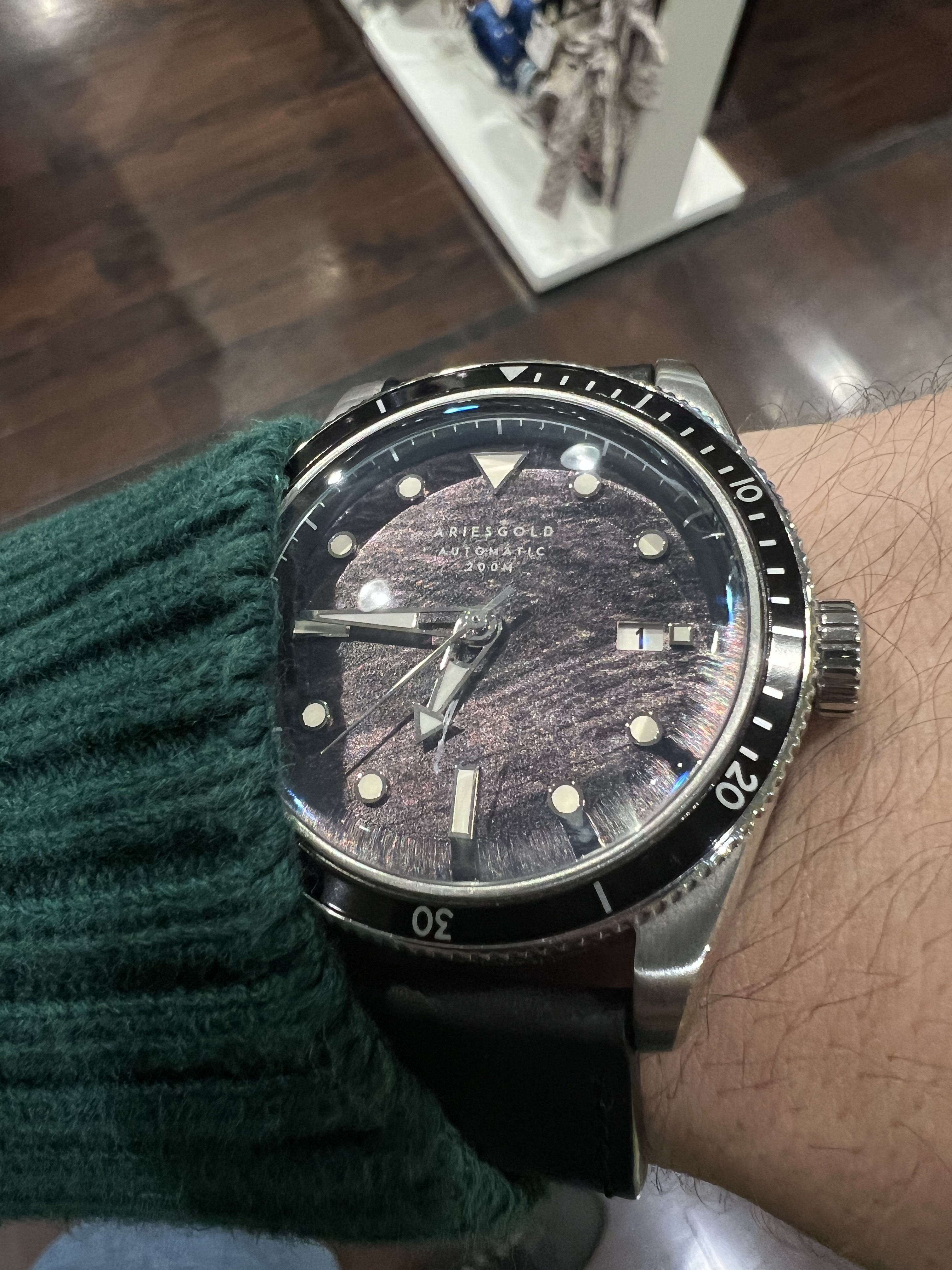

Hoy le di un toque a mi aries gold meteorito contra una esquina de una mesa de cristal, y se ha hecho un rascazo bueno, menos mal que el zafiro no se rayaba, tengo un Seiko Sports con hardlex que se ha llevado porrazos a diestro y siniestro y como nuevo…

Pues según las especificaciones solo pone AR interno, así que parece que es arañazo.
