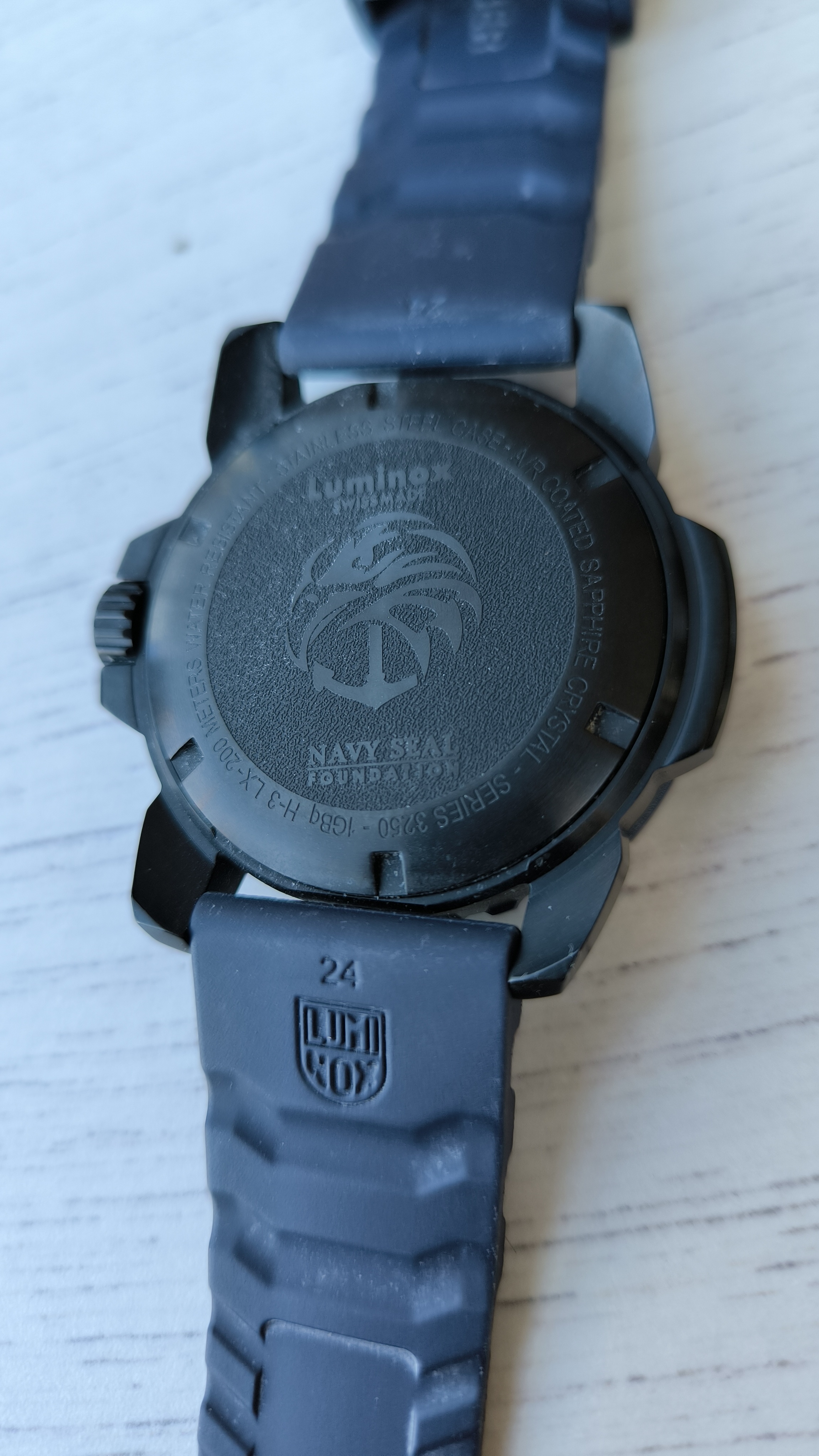

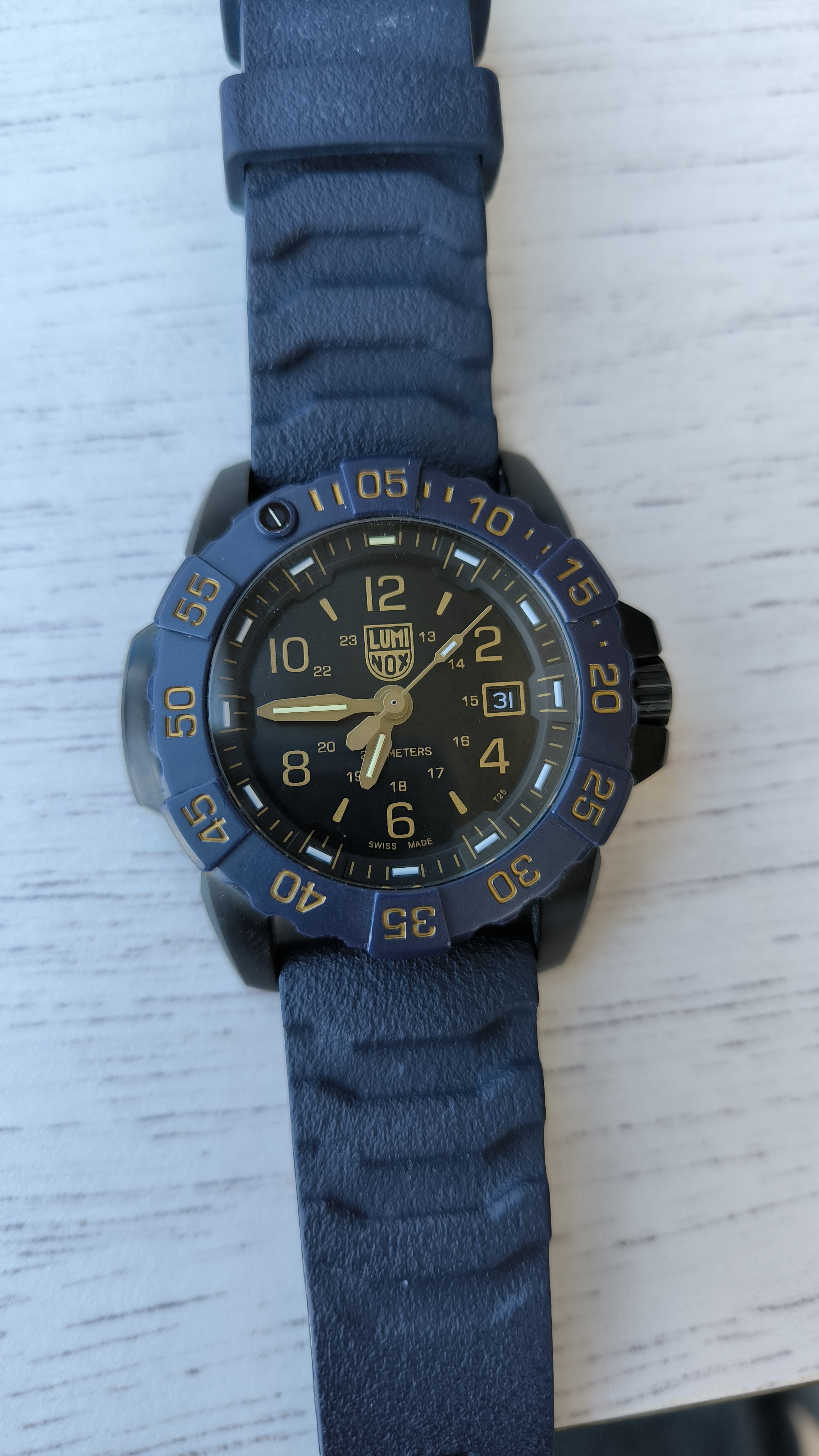

Ha venido un amigo de Florida a visitarme y trae un reloj que compró hace unos meses. Os pongo foto.
Antes de venir ya me decía que atrasaba. Le comenté que en mi opinión un cuarzo no puede adelantar de esa manera. Habló con la web donde lo había comprado, le dijeron que se lo mandara y unos días después se lo devolvieron diciendo que estaba arreglado. Sigue igual…
Le he tomado el pulso al paciente y parece perfecto. La Segundera no hace cosas raras ni da saltitos, en fin, que no parece cosa de la pila, que tampoco justificaría ese retraso…
Yo pienso que directamente ese módulo no está bien y tendrán que cambiarlo por uno nuevo, cosa que seguro que no han hecho
Podéis darme alguna idea o recomendación que nos ayude a solucionar el problema?

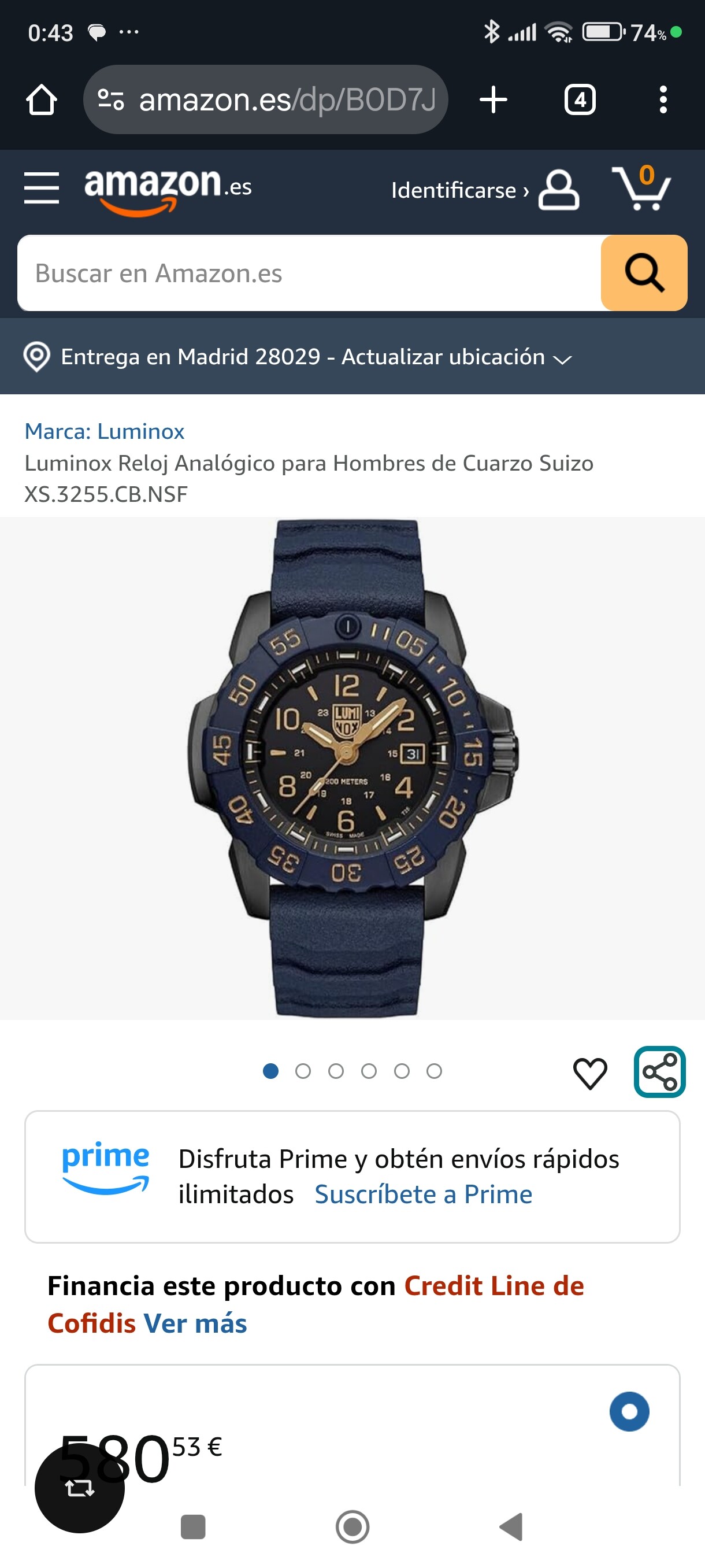

Os añado un enlace al modelo de reloj…
Como siempre, gracias al foro :smiley::smiley: :smiley:

Gracias compañeros. Mañana le veo otra vez. Me llevaré la brújula a ver qué pasa…:ok_hand:

Según esta web, usan diversos calibres de cuarzo: Shinola y Ronda. Shinola no sé cómo será, pero Ronda, siendo suiza, no se permitirá ser peor que un Casio.
Edito: el Shinola es un Ronda modificado. Los Ronda que emplean garantizan un rango de -10 a +20 segundos al mes.

Hoy he visto a mi amigo, le he puesto una brújula al reloj, y se movía de lo lindo. Lo malo es que ya no tengo oportunidad de pasarlo por ella desmagnetizador porque se va mañana. Le he dicho que lo lleve a una relojería el Florida para que se lo hagan y que me cuente cómo va después.
Si me dice algo ya os lo contaré…
