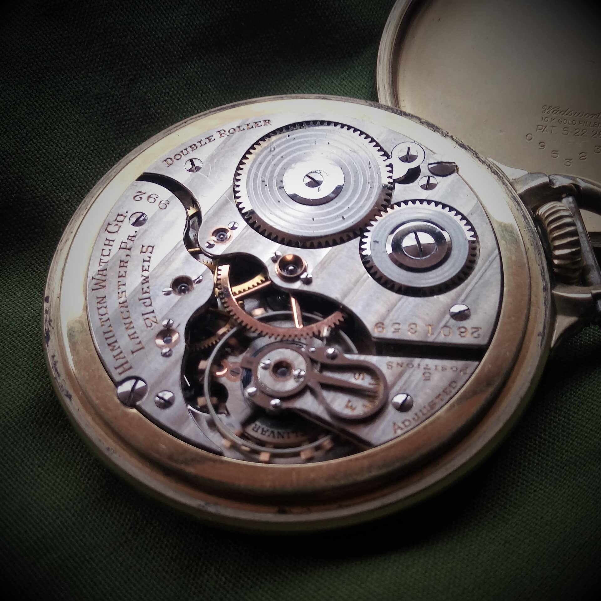

Se trata del modelo 2, grado 992E. Hamilton introdujo el grado 992 circa 1917 y fue su apuesta en el mercado de relojes para trabajadores del ferrocarril, en el tamaño 16s. En 1931, vio la luz el modelo 922E y difería esencialmente del primero por tener la espiral fabricada en “Elinvar” y un volante monometálico sin cortar. El resto eran básicamente diferencias estéticas.
El Elinvar corresponde a una aleación de hierro, níquel y cromo, inventada por el físico suizo y premio Nobel de física Charles Édouard Guillaume. El nombre de “Elinvar” proviene del francés “Elasticité Invariable”. Esta aleación cuenta entre sus propiedades el ser prácticamente inalterable ante los cambios de temperatura, magnetismo y corrosión. Estas propiedades otorgaban a sus espirales un movimiento constante con la misma regularidad, ya que no se veía afectado por los anteriores factores externos. Esta regularidad en el latido ofrecía una mayor precisión y exactitud al reloj. Guillaume recibió el premio Nobel en 1920 gracias a este nuevo material.

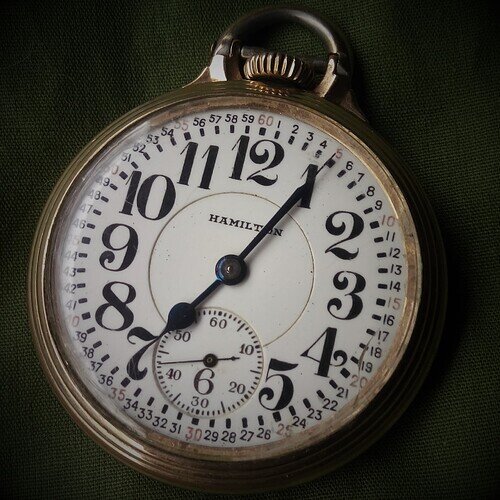

Ya hemos visto (en la primera imagen) que se trata de un dial Montgomery, en este caso de porcelana y doble hundimiento (desafortunadamente cada vez se hace más difícil encontrar este tipo de diales). En este caso si buscamos en el catálogo de materiales de Hamilton de 1935 vemos que se trata del Nº 552 del tipo “Blind Man Dial” algo que concuerda perfectamente con la fecha de fabricación del reloj. Además, Hamilton ofertó solo tres tipos de diales para el modelo 992E, que además del anteriormente citado son el Nº 576 y 519, entre 1932 y 1939.

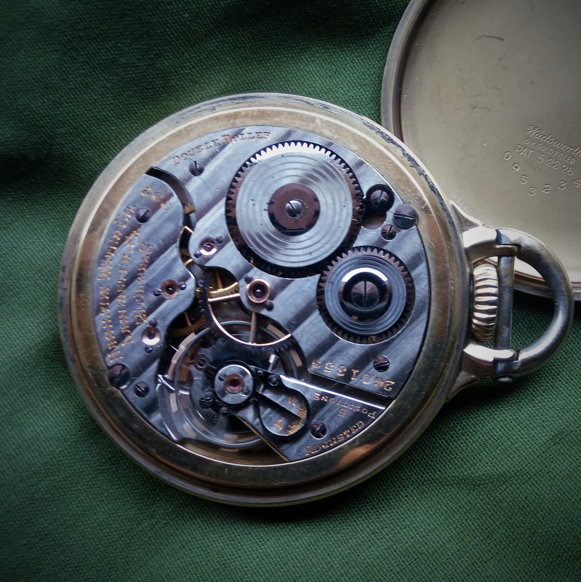

Sobre el calibre, es importante fijarse que el volante sea monometálico y aunque no se puede apreciar bien en esta imagen el color azul de la espiral de Elinvar debe ser de un tono más grisáceo y no tan brillante como el resto de las espirales habituales de la época. La decoración de los puentes también se aleja del típico damasquinado de los calibres de manufactura norteamericana y en este caso en concreto es de un tipo “narrow-pattern“, similar a las “Côtes de Genève” de los relojes suizos. Este tipo de rayado es más estrecho en los primeros años de fabricación del 992E. Ya hemos apuntado que por su número de serie mi unidad es de 1935, aunque otras bases de datos y estudios lo sitúan circa 1935/37.
