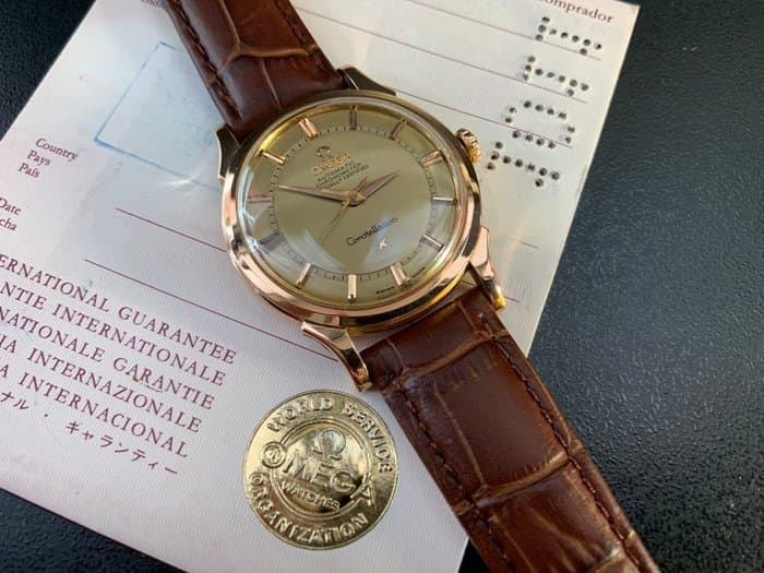

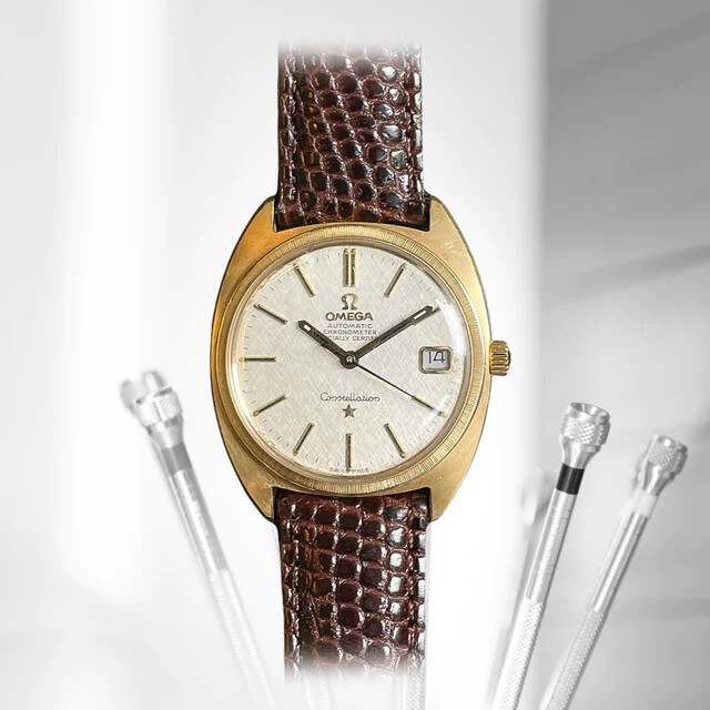

Año 1964. Omega tiene una colección de relojes certificados cronómetro que se vende mejor que la Datejust de la firma de enfrente, la gama Constellation. Los conocidos como “Pie Pan” son un éxito en su tiempo.
Aún así, la firma encarga al gurú del diseño Gerald Genta que presente un diseño moderno e innovador. Y así salen los conocidos como “caja C” o “C case”, recibiendo ese nombre por la forma de los laterales de la caja.
Ese diseño estaría en producción durante aproximadamente década y media, hasta que fue sustituído por un diseño aún más moderno, el Constellation Manhattan.

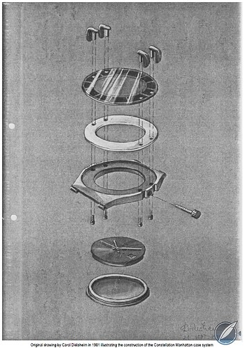

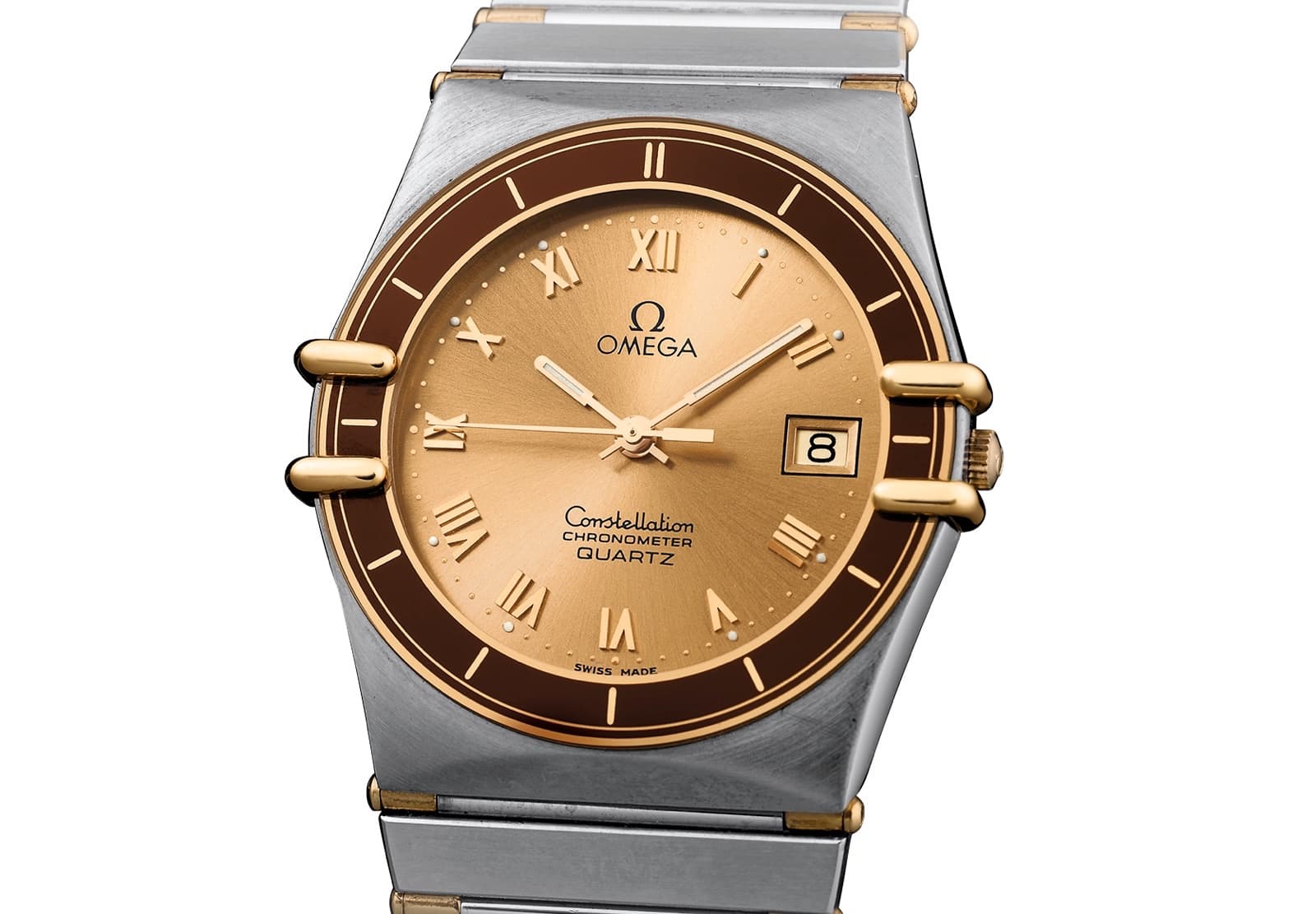

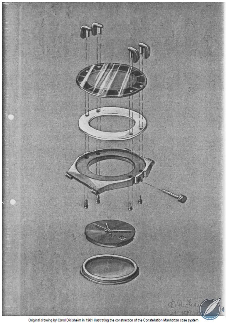

El reloj tenía brazalete integrado, que era la seña de los tiempos, y el cristal de zafiro estaba sujetado por unas garras. Aunque el diseño se suele atribuir a Genta, era, sin embargo, obra de una joven estudiante, Carol Didisheim.
El caso es que el reloj que voy a presentar tiene 0 parecido a un Manhattan…

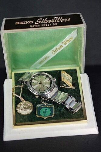

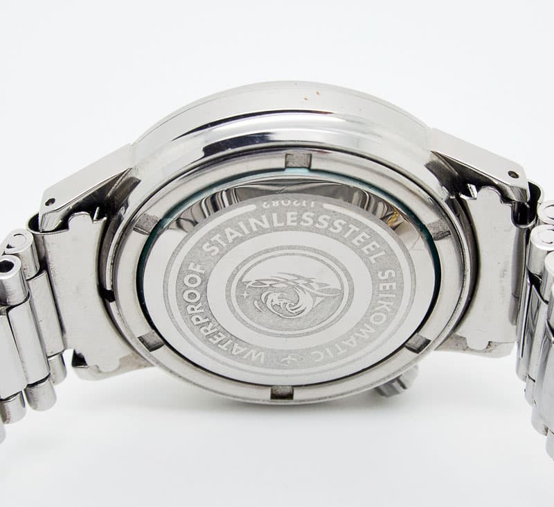

En aquellos primeros años '60, Seiko había hecho su primer reloj mojable, el J12082 SilverWave…
En aquellos años, las traseras solían ser estériles. Para indicar que el reloj aguantaba bien el agua, se les ocurrió cierta decoración como dibujo.
La decoración estaba inspirada en una archifamosa xilografía de Katsuhisa Hokusai, “La gran ola de Kanagawa”
imagen

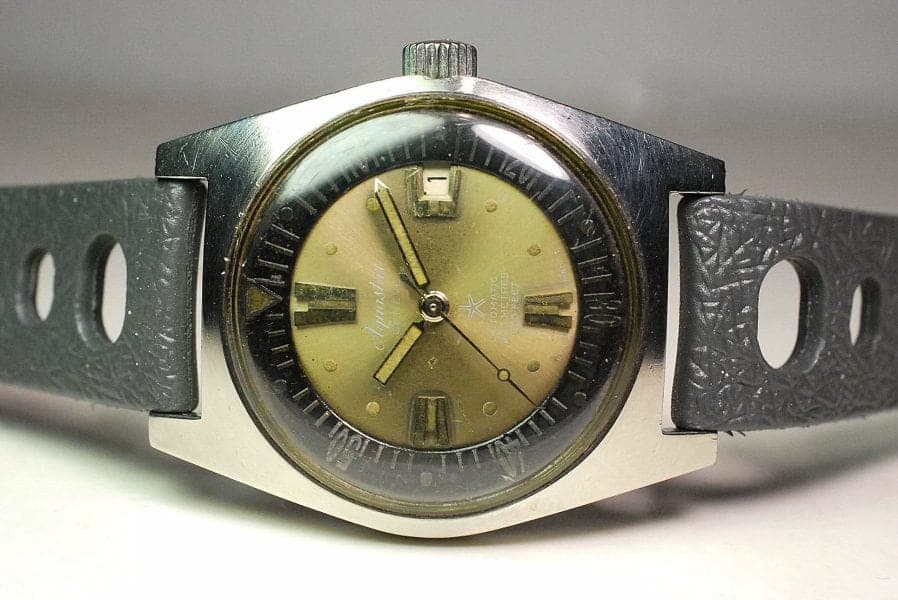

El 62MAS tenía un diseño basado en el Aquastar 63.

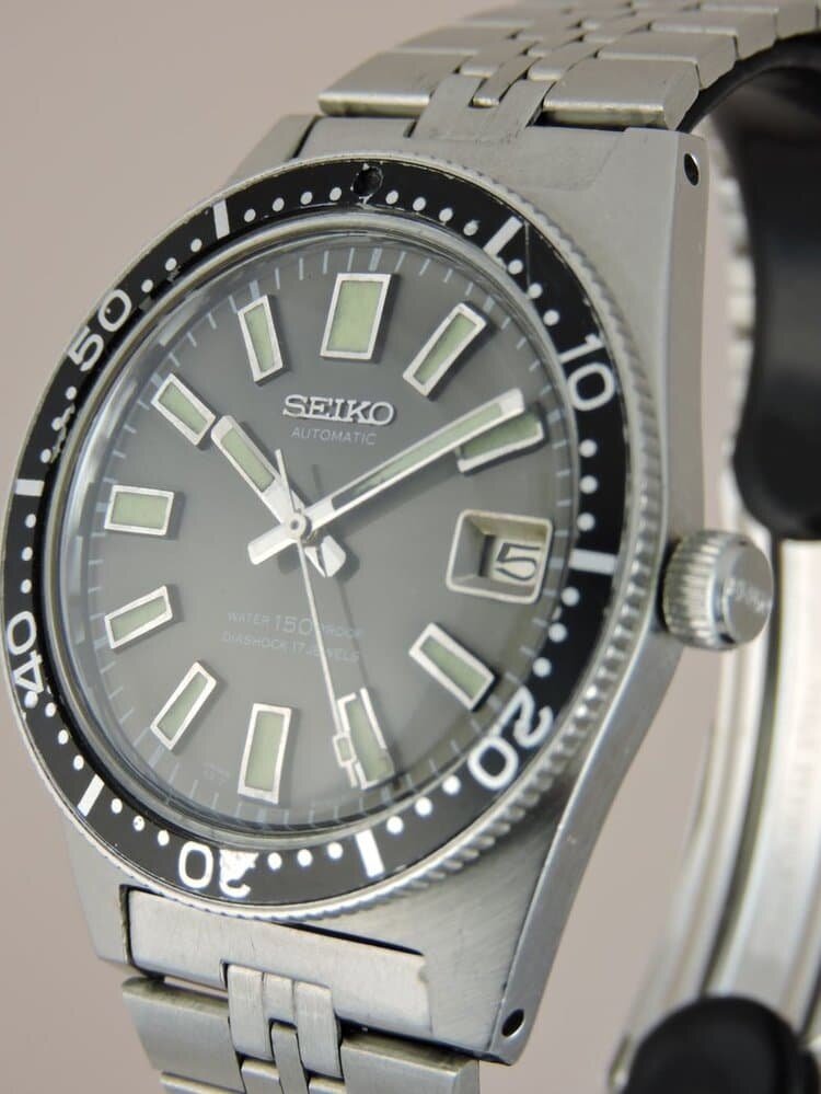

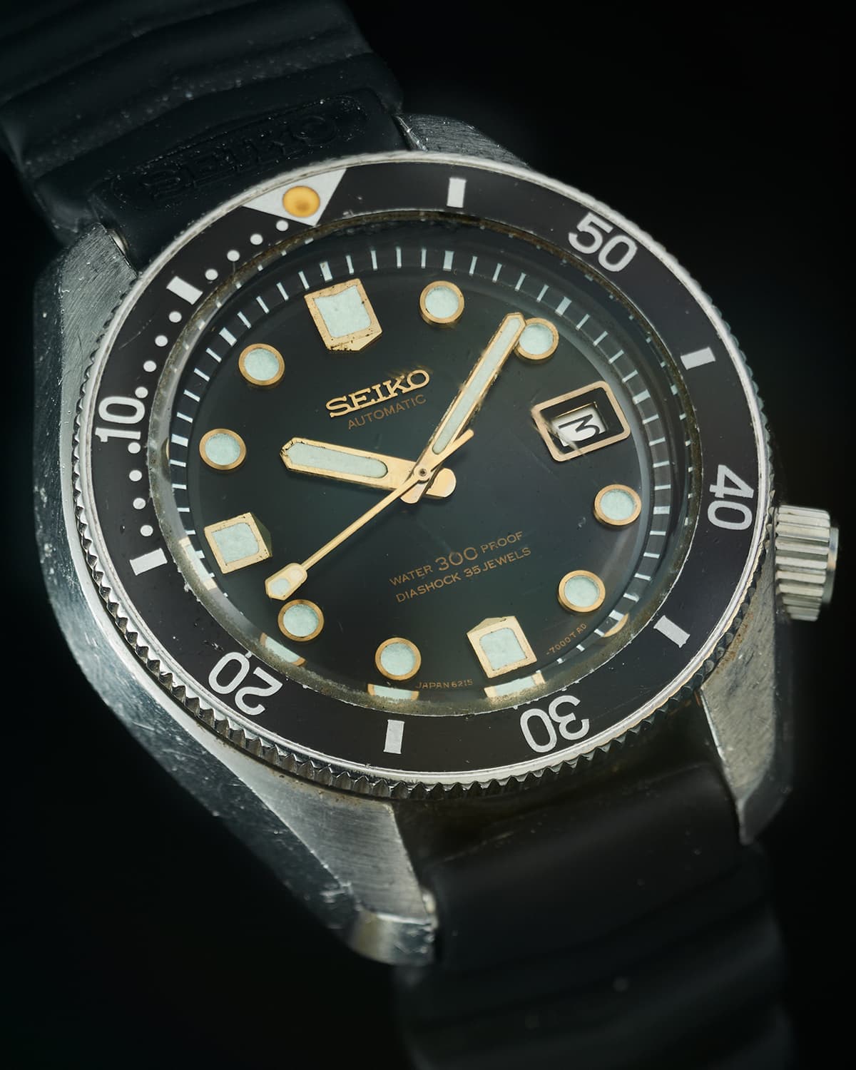

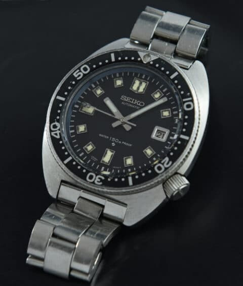

El verdadero sucesor del 62MAS por categoría y estanqueidad, sin embargo, sería el 6105-8000, presentado en 1968. Y, si en el primer reloj se basaron con no mucho disimulo en el Aquastar, en éste caso transformarían en diver el lenguaje de diseño del Connie de Genta, perfil que luego otros conocerían como “tortuga”.
Como clave de diseño, la forma de las garras, a imitación del Omega, era suave y corta, continuación de la carrura. La corona del 6105 estaba situada, al igual que en el SilverWave, a las 4, lo que podría dar comodidad al buceador, y medio embutida en la caja, lo que le daría protección.
Poco después vendría el siguiente 6105, el 8110. El que lo llevara Martin Sheen en Apocalypse Now le dió su sobrenombre e hizo que sea quizá el icono de Seiko de entre los divers. El diseño de la caja visto de frente es algo más redondeado que en el modelo precedente, y tiene un guardacoronas que protege toda la corona.

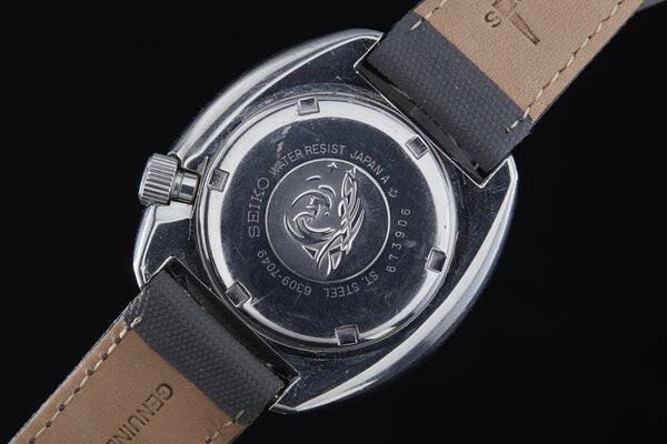

Sin embargo, la ola de Kanagawa todavía tendría que esperar unos años en volver a adornar una tapa trasera, hasta el 6309-7040…

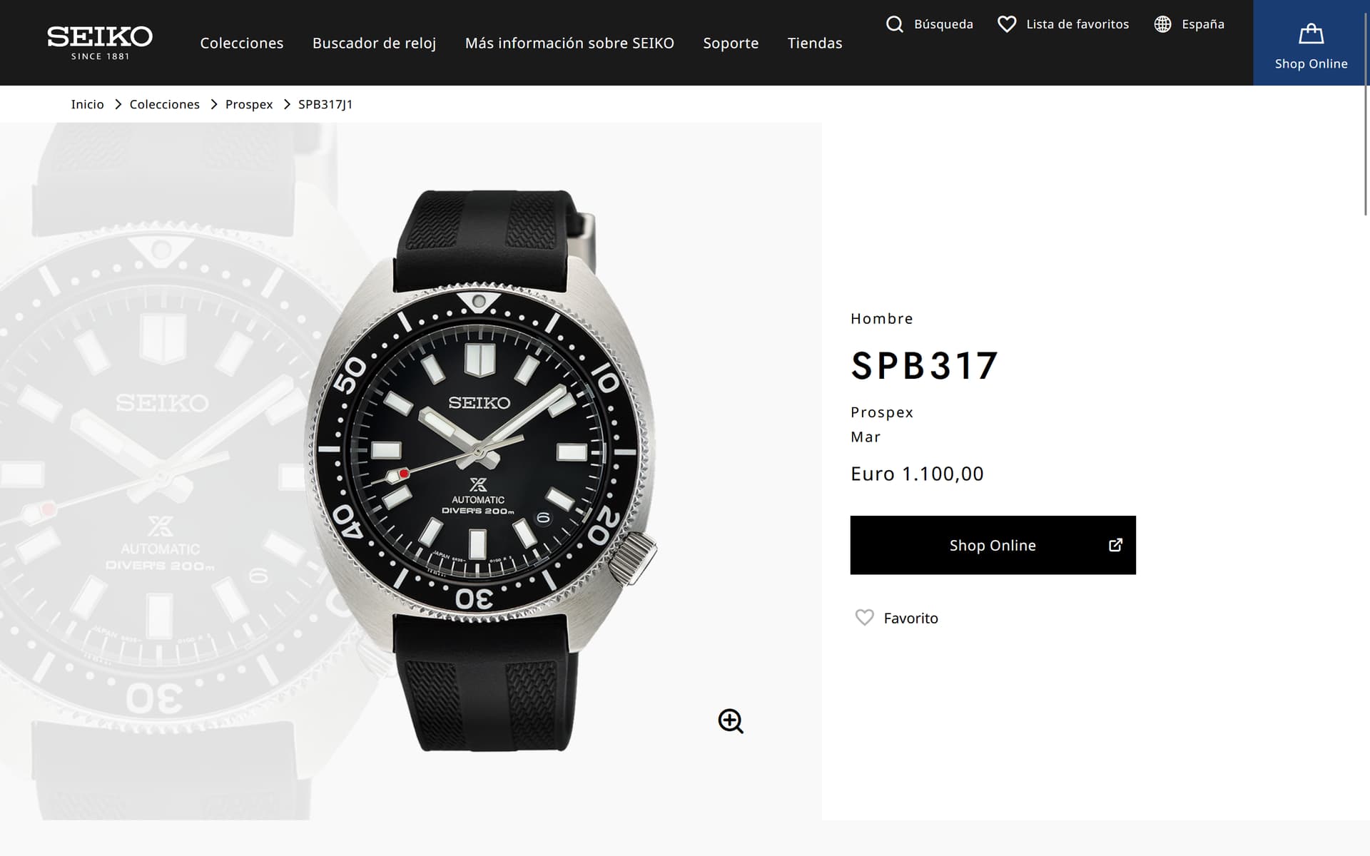

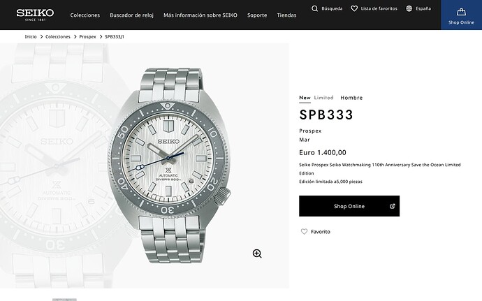

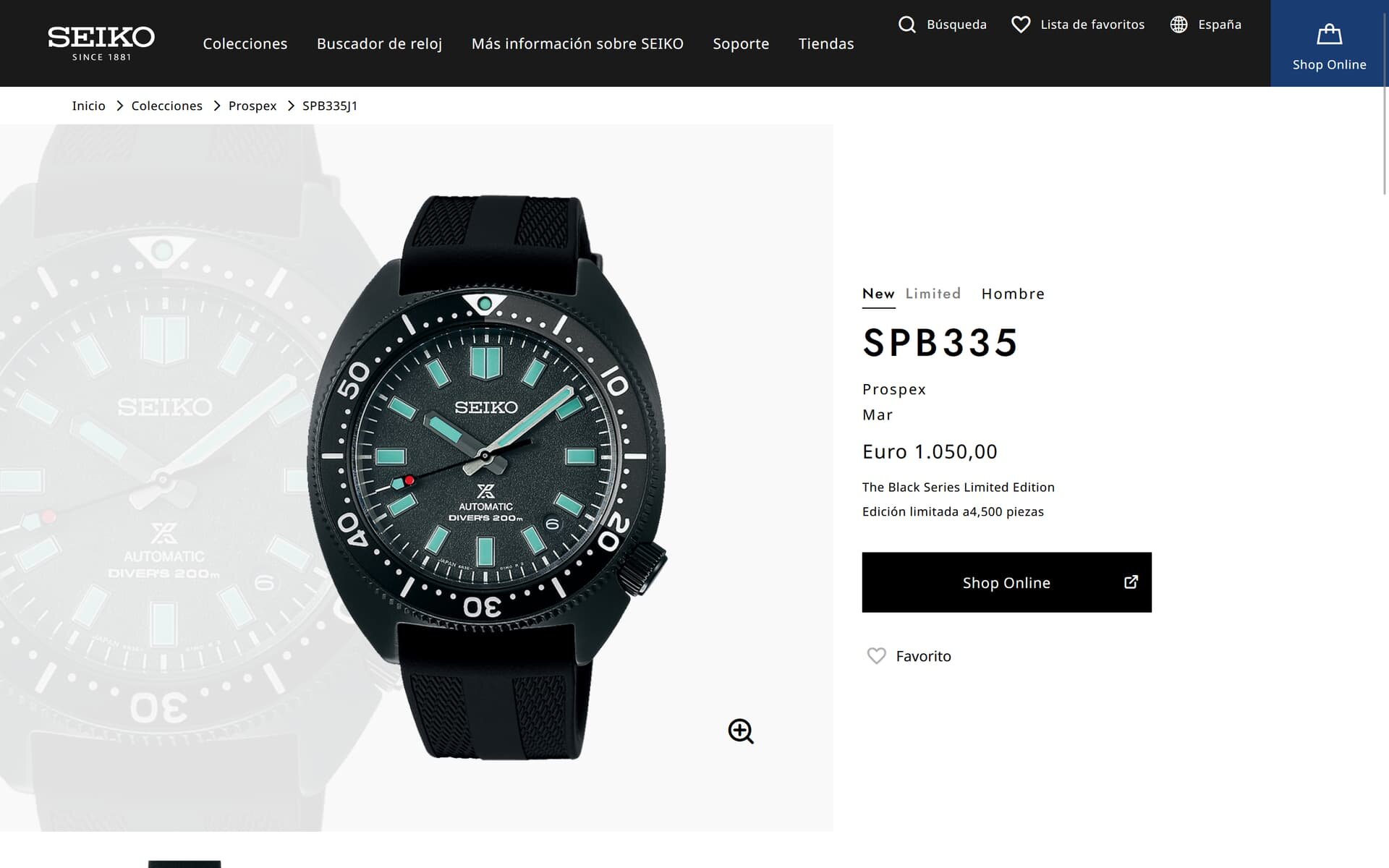

De todos éstos relojes, Seiko ha sacado lo que llama “reinterpretaciones”, ésto es, versiones más o menos modernas de esos diseños con una X fastidiando la esfera. El del 6105 sería éste…
…pero también éstos otros. Uno con una esfera tipo glaciar y otro en negrito.

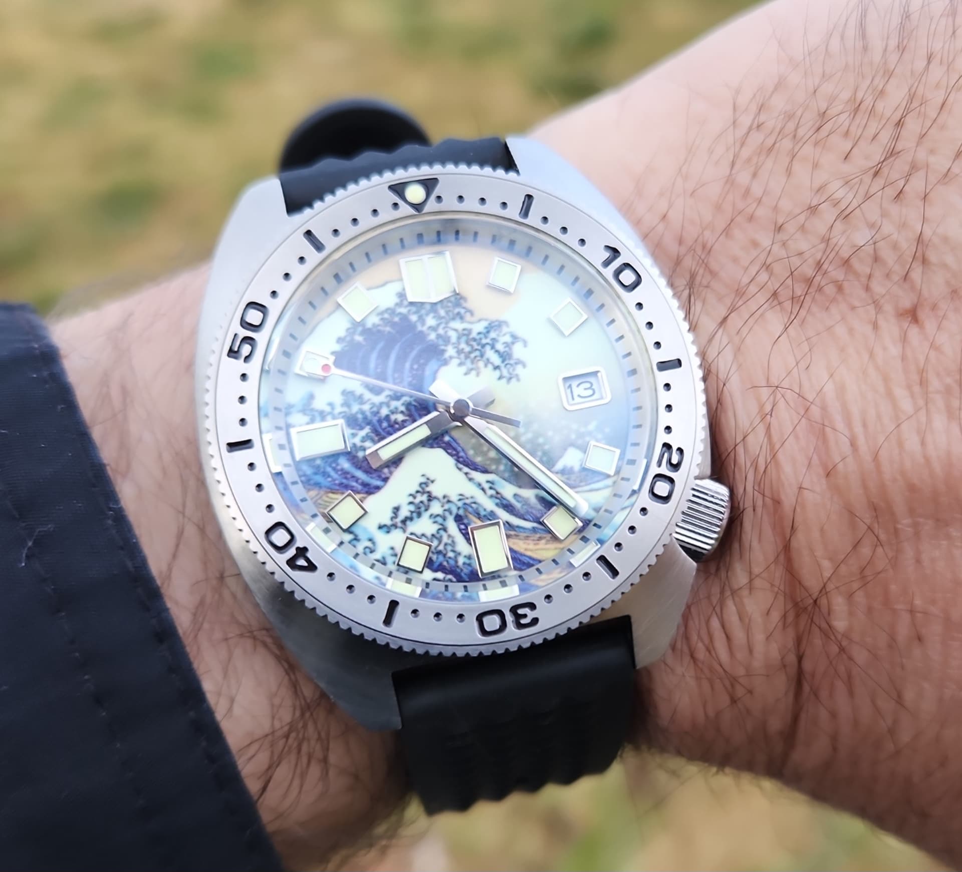

Por empezar a describir éste homenaje, sería un diver de tamaño medio al contar con 42mm de diámetro. La caja tendría un cepillado circular. Curiosamente para lo que es San Martín, el bisel unidireccional tendría un inserto metálico y no de cerámica, aunque éste iría protegido por el biselado del zafiro que está algo elevado. El fabricante declara una estanqueidad para su caja de 20ATM.

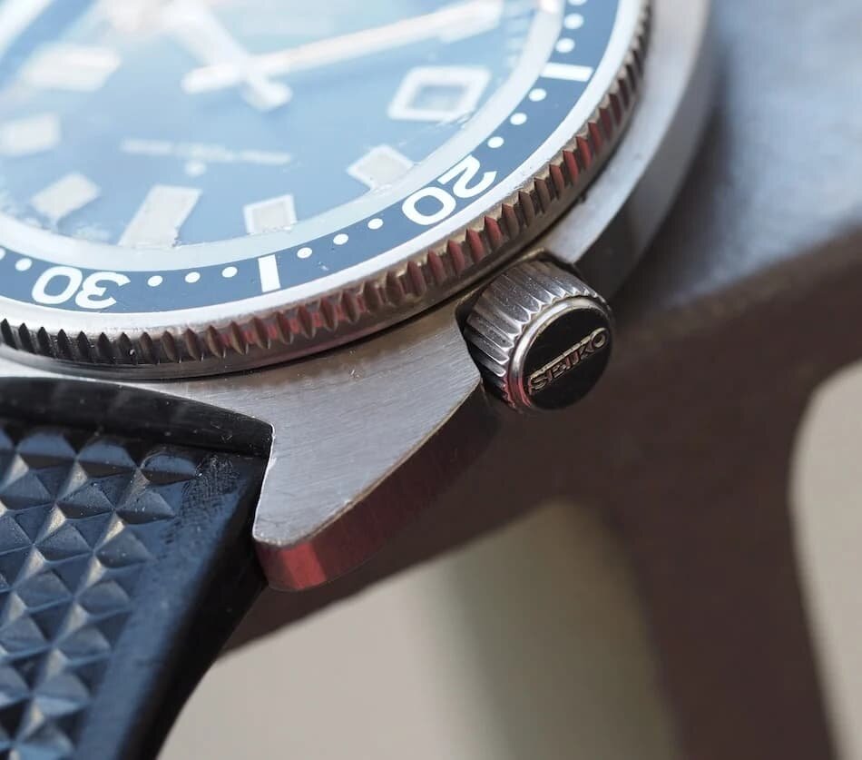

Vistos de perfil sus 13mm, vemos un bisel estriado bien terminado, una carrura curvada y terminada en brillo. La corona, aspecto que descuida últimamente Seiko, sería firmada con el logotipo hexagonal de San Martín. Las garras estarian perforadas para facilitar el cambio de correa.
(sigo…)
21 Me gusta

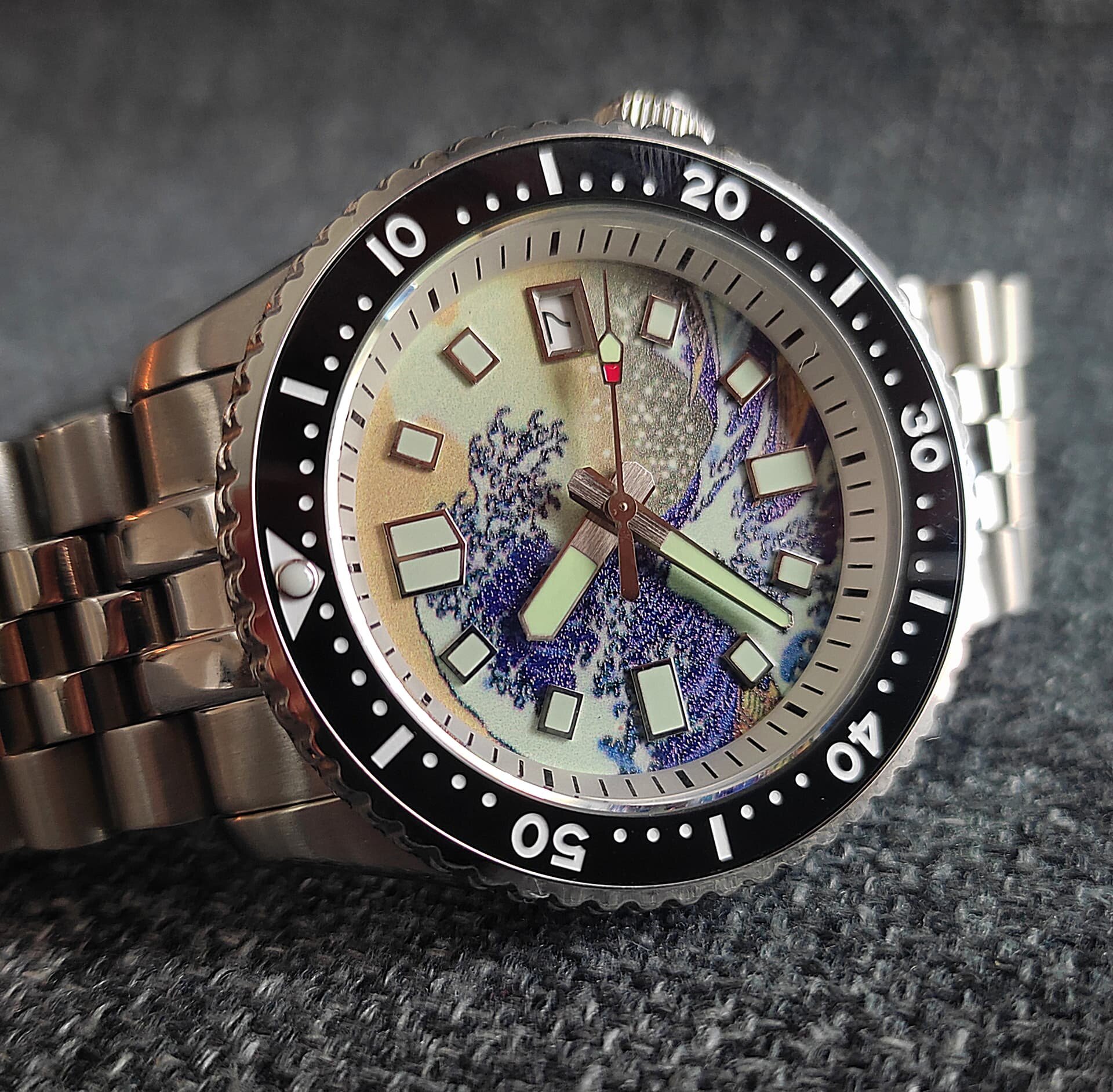

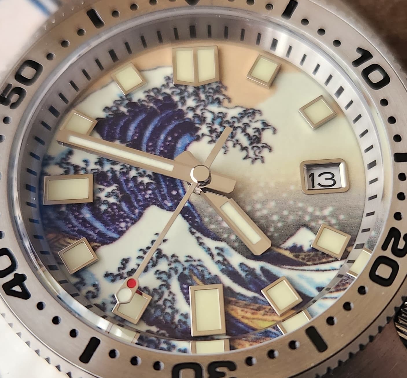

Pero si algo destaca en éste reloj es la esfera.

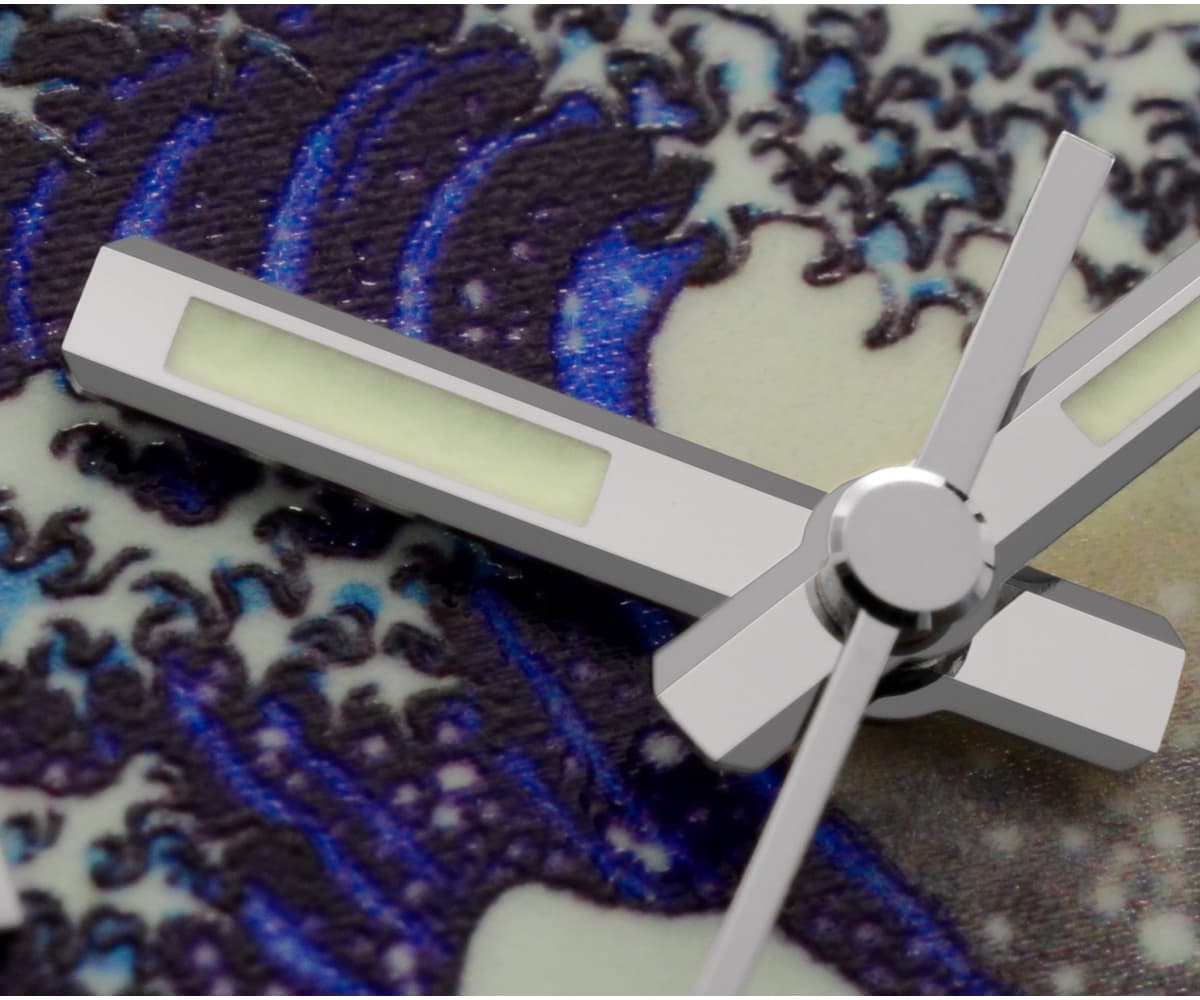

Rodeada por un anillo metálico, vemos la icónica ola de Hokusai con “impresión 3D” según el fabricante. El caso es que mirada con aumento, se ve bien detallado el dibujo. Los índices aplicados y la ventana del fechador tienen también buen aspecto, al igual que las agujas con perfil de lingote y con cañón carenado en la segundera al estilo Grand Seiko, detalle que me parece de gran clase. En la parte inferior de la foto se puede apreciar el mencionado biselado del zafiro. Tiro de una foto del fabricante para ver mejor el detalle de las agujas, que no lo saco bien…
Por poner algo, igual es manía mía, pero estoy tan acostumbrado a ver marcas en la esfera, que si un reloj no la tiene, quizá la acabe echando algo de menos.

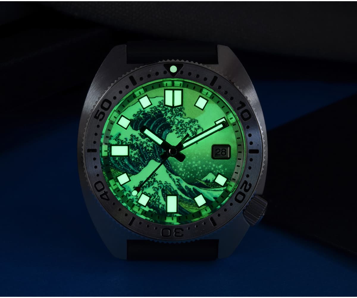

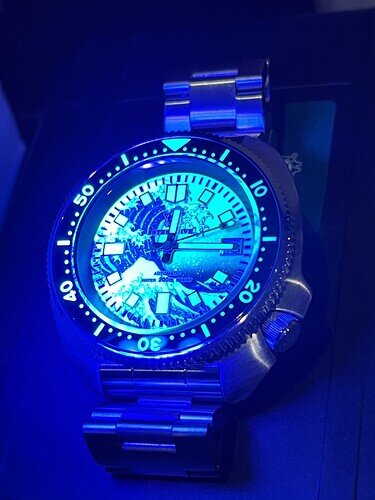

El dibujo de la esfera estaría realizado en lumen, que da una vista espectacular de noche. Como soy un patán con las fotos, tiro de nuevo de una del fabricante…

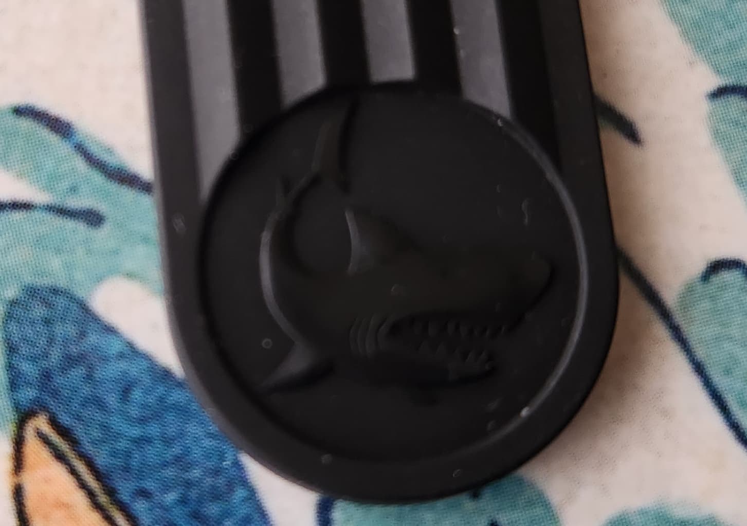

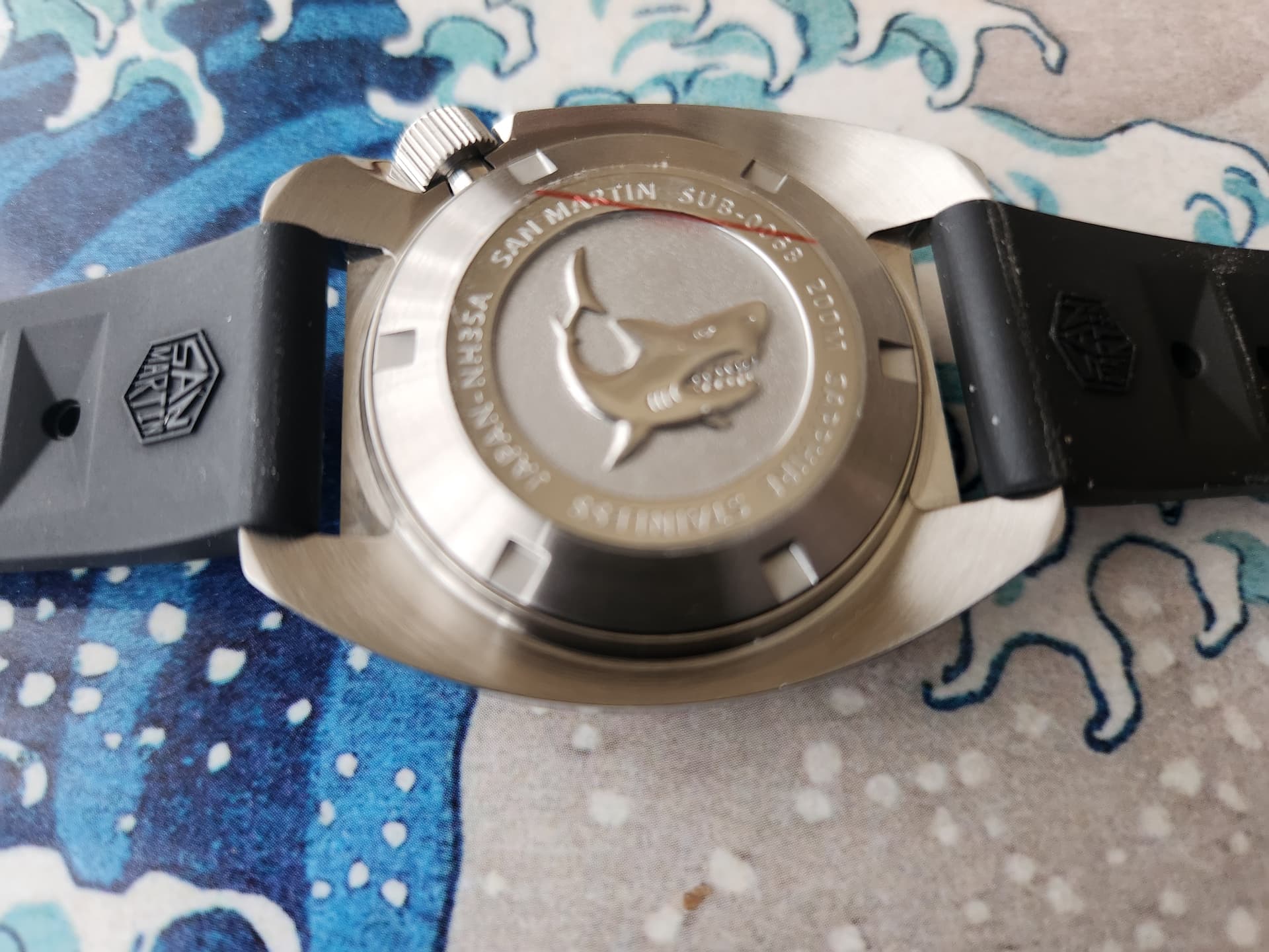

En la trasera volvemos a encontrarnos con el habitual tiburón de San Martín en relieve. No por ya vista, que muchos la tendréis en el RSWC “submarino”, me deja de impresionar en un reloj de su precio. Tengo relojes suizos mucho más caros a los que ésta tapa podría acomplejar… Tras la tapa, estaría el habitual y ubicuo NH35.

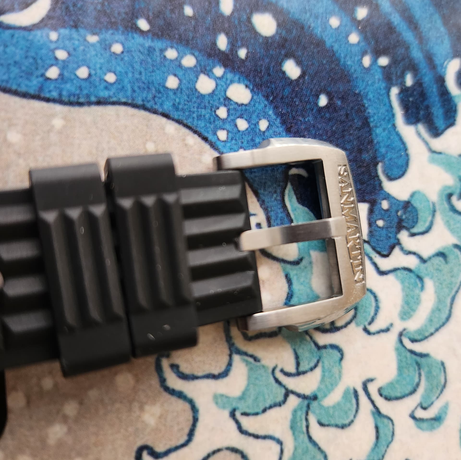

Igualmente está el tiburón en el extremo de la magnífica y comodísima correa de caucho fluorado tipo “waffle”. La correa la venderá quizá algo cara San Martín, unos 40 euros, pero me ha gustado mucho. Más que lo que veo en las gamas bajas de Seiko.
La hebilla es espectacular, más aún para un reloj de ese precio, y vemos un vaciado con su logo.

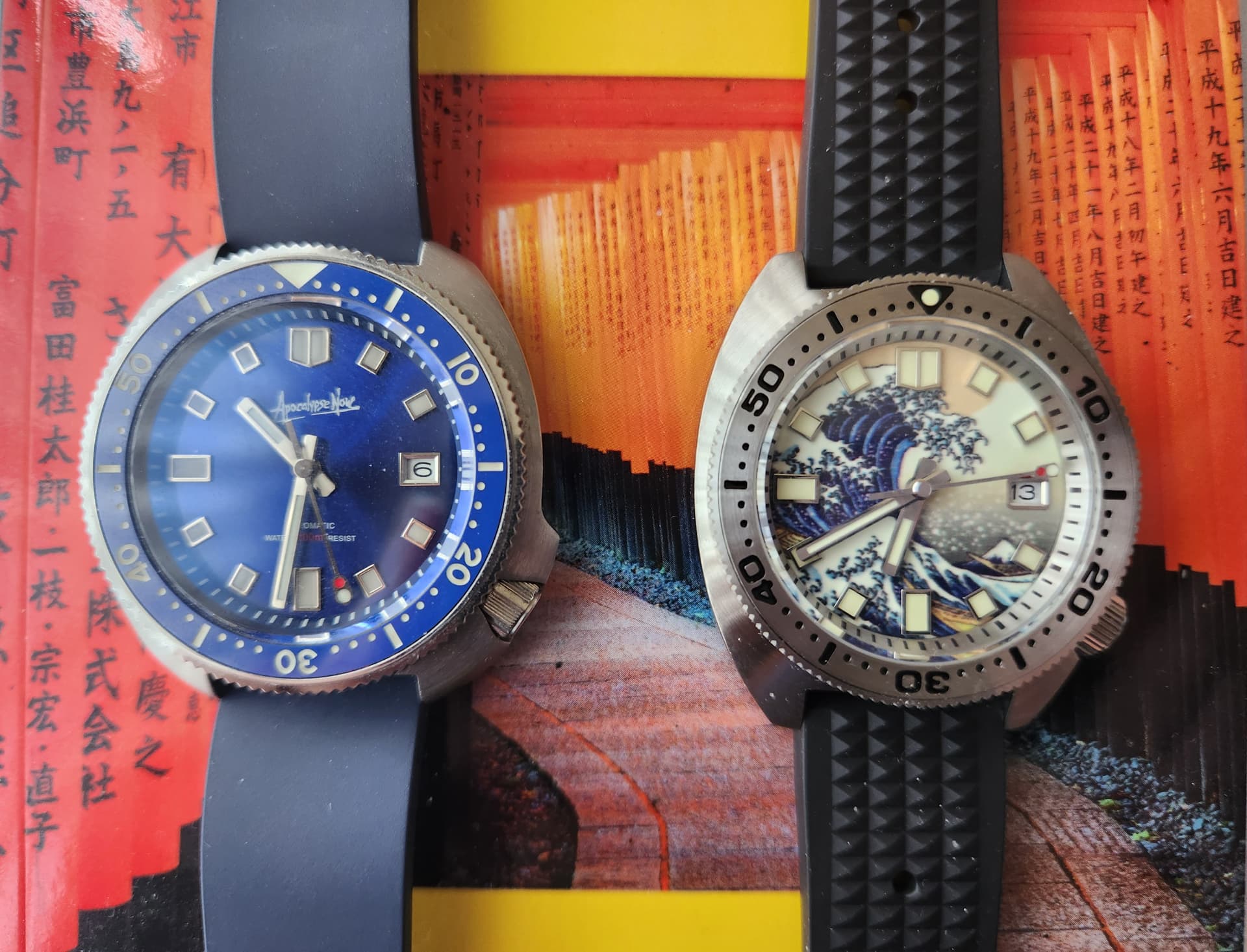

Acabo. Foto de familia de mis 6105, el Kanagawa y el APO.

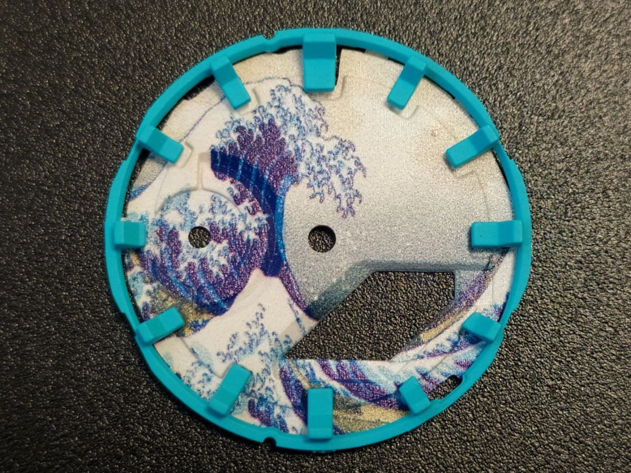

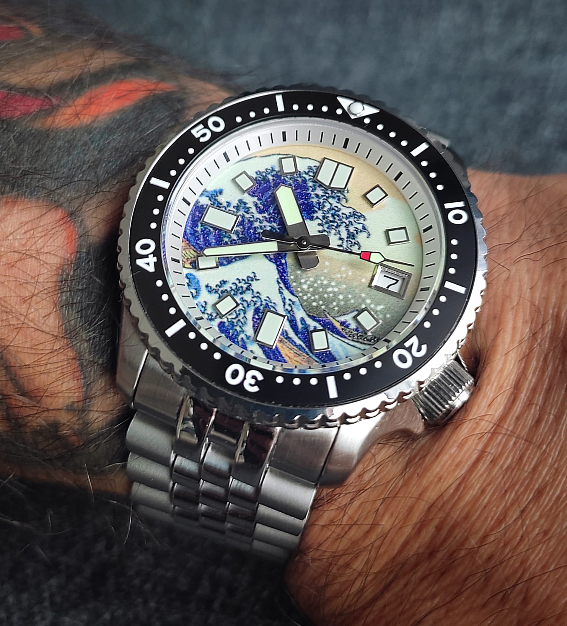

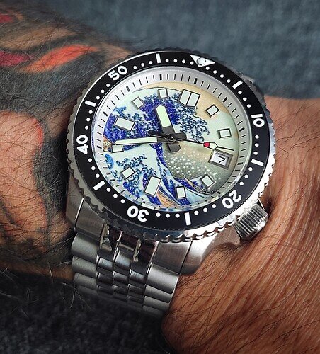

Sin embargo (como ya he enseñado por aquí), en vez de tirar de San Martin, o cosas similares, dirigí mis miradas en Aliexpress hacia el moding. Me compré un dial y se lo he cambiado a mi CasiOak GA-2110 (no pongo la foto para no trolear tu excelente hilo).
Y de 6105, también tengo uno. En este caso, el Apocalypse negro/gris.
Disfruta esa ola mucho tiempo.
Por favor, ponla. Y si alguien tiene algún otro homenaje o mod Kanagawa, me gustaría también verlo.
Me gusta el detalle del cañón de la segundera tapado. Un detalle de nivel.
Ahí van.
Este GA-2110 era básicamente monocromo: todo gris. Había pensado cambiárle únicamente los índices horarios por estos, de color Tiffanys. Pero ví el dial, y me enamoré. :heart_eyes: Como era barato, pensé: “si no me atrevo a ponérselo, no pierdo tanto”. Pero, ya puestos, pensé que siempre podría quitárselo.
Y no creo que lo haga. :sweat_smile:
Realmente, el dial está muy bien hecho; y con un poco de maña, se consigue (que no haya aguja segundera, facilita un poco las cosas)
