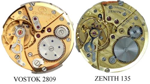

Un movimiento crono soviético basado en los famosos relojes Zenith 135 al que los rusos le añadieron varias modificaciones, como segundero central en lugar de subdial a las 6, ya de paso unos cuantos rubíes mas hasta 22 y el peculiar sistema de ajuste de la raqueta.

Según algunos se trata del mejor movimiento que fabricó la industria relojera soviética y esto ya es mucho decir.

Estos movimientos dotaron a los Vostok “precisión” y a los Volna y una variante sin ese complicado ajuste de raqueta también se usó en los Almaz que además tenían menos rubíes.
En esta ocasión me centré mas en el movimiento en sí que en el conjunto. Me interesaba una máquina limpia, en buen estado de marcha. Es curioso, pero con el tiempo me voy centrando mas en los movimientos que en el aspecto de estas piezas.
Esto me llevó a decidirme por un Volna. El motivo principal es que los Vostok Precisión tienen mas “caché” y están mas sobrevalorados aunque el movimiento de unos y otros son mecánicamente idénticos a simple vista y la casi totalidad de sus piezas intercambiables. Es mas, en realidad si tienes un Volna, es prácticamente seguro que es un Volna, un Vostok Precisión no siempre, o dicho de otra forma, es mas sencillo que un Vostok Precisión esté “arreglado” con piezas de un Volna que al contrario. De hecho hay una teoría (no confirmada ni sustentada en documentos) que asegura que los Volna eran los receptores de las máquinas Vostok Precisión que no pasaban con nota las rigurosas pruebas de exactitud. Al parecer los “no precisión” se marcaban como 2809 A.

Si copiaba un Zenith, ya se puede decir que partían de una buena base de diseño, y a poco que los materiales de espirales fueran un poco buenas, sacarían esa buena precisión. Para los relojes marinos ya miraron a Ulysse Nardin. Pero me sorprende que los rusos no tuvieran necesidad aparente de muchos calibres de precisión con fin militar o científico.
