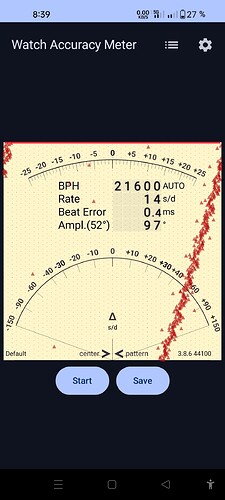

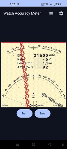

Después de leer tanto acerca de ello y de darme cuenta por mi mismo de que es algo inútil he decidido eliminar el rotor de este Tongji.
El problema surgió tras quitarlo y pasarlo por el Watch Accuracy y el Clock tuner. Daba un error de más de 150 segundos diarios.
Aunque estoy más verde que ninguno de los usuarios de por aquí me atreví a intentar regularlo, consiguiendo resultados algo raros (para mi).
He mirado mil foros y en ninguno explican el tema para el común de los mortales.
Os agradecería una ayuda, no con el desmontaje, sino con el regulador, para obtener unos resultados óptimos (más o menos).

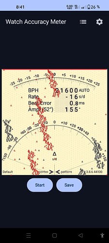

Tengo entendido que una de las palancas es para el beat y otra para el rate. Pero al tocar una la otra varia también y no se si lo estoy haciendo bien, como veis en los distintos resultados.
Se regula a reloj parado, a corona fuera o es algo que da igual?

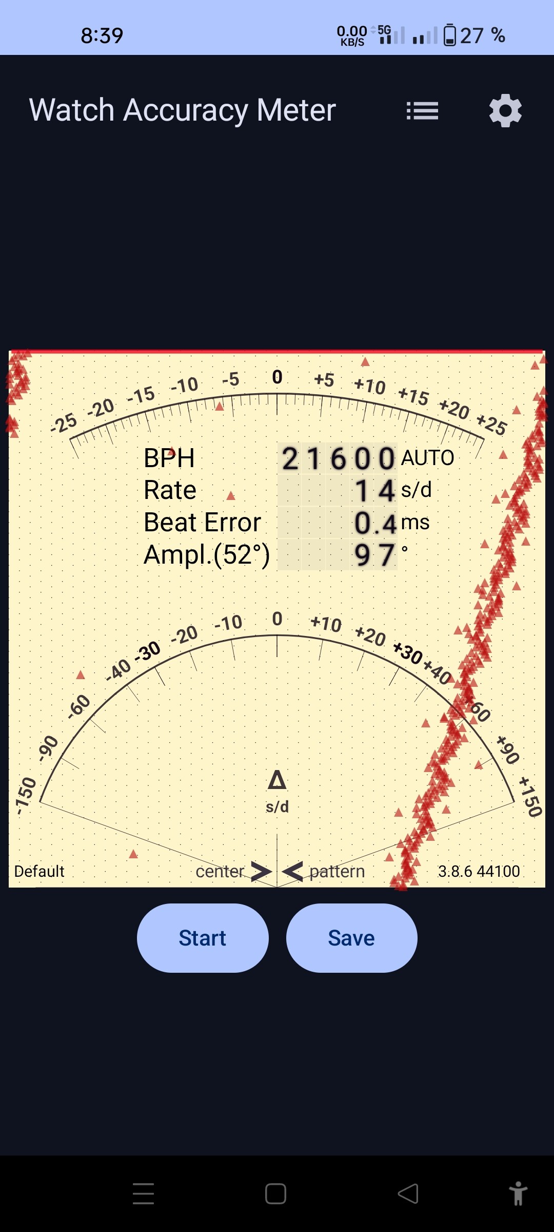

La primera captura es el estado actual.

En efecto hay una palanquita para cada cosa. Se regula con el reloj en funcionamiento, nada de sacar la corona. Lo que sí, deberías darle cuerda a tope.
Esas palanquitas son extremadamente sensibles, es muy fácil que se te vaya la mano.
No descartes que el mecanismo esté estropeado. El tongji no está diseñado para llevar masa oscilante. Algunos fabricantes se la ponen para convertirlo en automático, pero no funciona bien.
Por cierto, un beat error inferior a 1 ms está muy bien.
Tampoco intentes rizar el rizo, y menos en un tongji que llevará 30 años sin limpiar ni lubricar.
Lo digo porque los números en la primera captura son buenos.
Luego la app esa es una ayuda, pero ni de lejos tiene la precisión de un cronocomparador. Así que no te calientes la cabeza buscando la perfección.

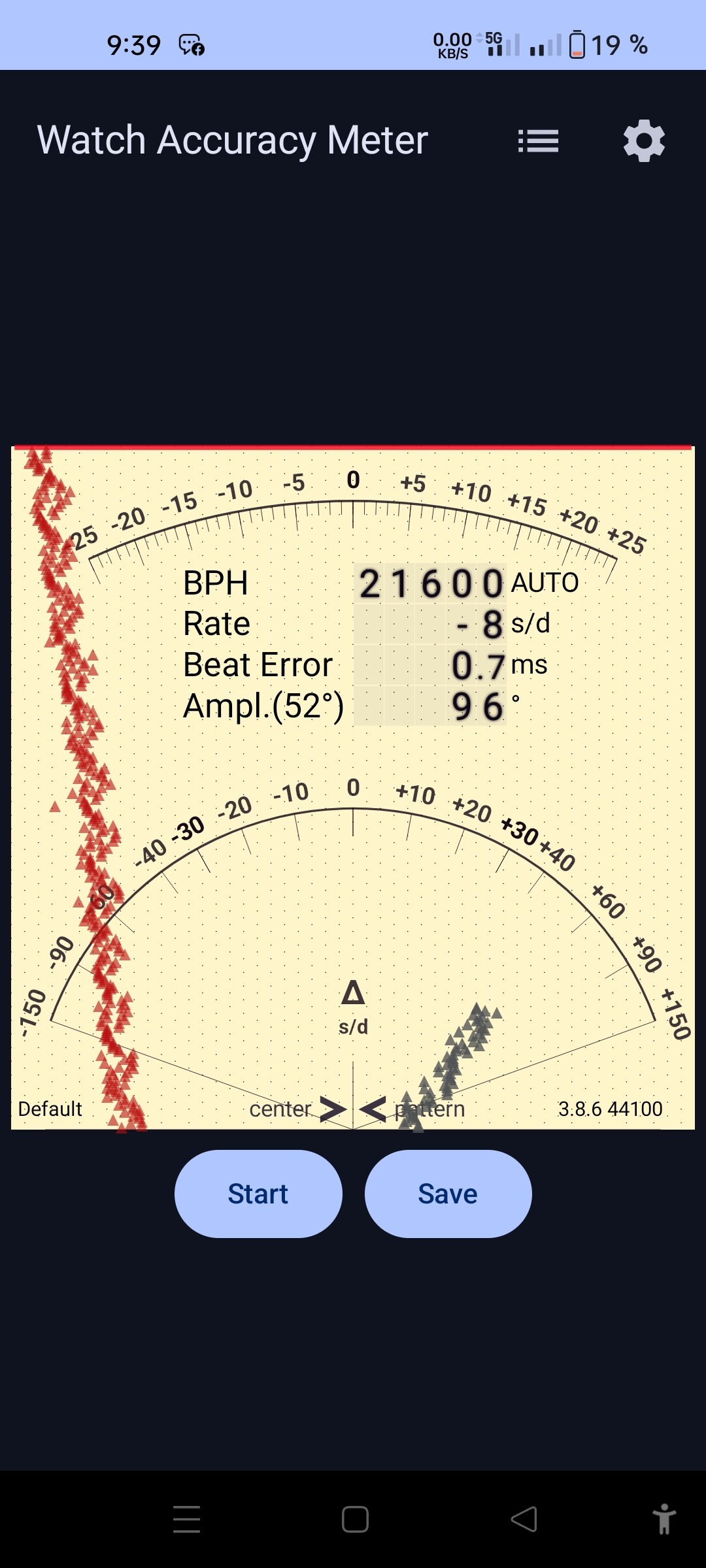

El mecanismo por lo que veo funciona relativamente bien. Ha mejorado mucho, de los 150 s/d hasta los actuales - 8s/d. Lo que significa que en esa posición (tapa arriba) atrasa un poco.
Me extrañó mucho esa separación en la línea de pasos y que la amplitud (aún no tengo muy claro lo que es :sweat:) haya bajado de esa forma tan drástica, desde 165 hasta esos 96º.
Como comprenderás estoy aprendiendo, e incluso que sigan funcionando para mi es un gran logro :sweat_smile:. Y por eso mismo siempre, como humano que soy, quiero dejarlo lo más aproximado posible a la perfección, cosa que se que no conseguiré.

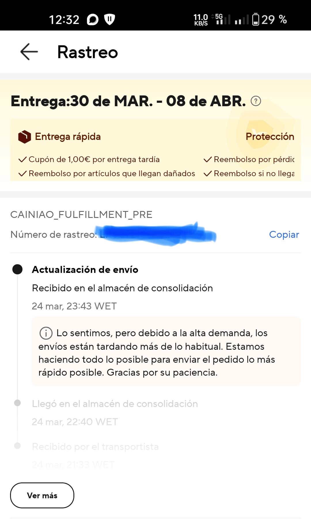

Ya me cargué uno de estos baratijos y ahí lo tengo para piezas. Todo por no tener las herramientas adecuadas. Y a la espera estoy de que me manden el pack de herramientas que según ellos está en el “almacén de consolidación”, ni idea de que es eso xd

En las especificaciones de un calibre, ya indican los parámetros normales. Por ejemplo los NH35 están en -20/+40 segundos/día.
Si lo mantienes ahí ya está. Tu apunta a 0 segundos cuando lo regules, pero si al medir unas horas más tarde está en ese rango -20/+40 está bien.
La amplitud indica los grados que rota el volante. La rueda no está girando, sino que se balancea de un lado al otro sin dar el giro completo.
En un reloj antiguo valores normales son de 250° a 300°. En un reloj moderno de 275° a 315°. Fuera de ese rango será más impreciso de lo normal.

De modo directo no. La amplitud depende de que todas las piezas del reloj se muevan bien.

Si buscas en YouTube el canal del relojero aficionado, hay un video en el que desmonta un movimiento “tongi” y, la conclusión a la que llega es que es un movimiento bastante malo debido a las tolerancias en los mecanizados. Hay rozamientos entre ruedas y puentes, y eso se nota en la pobre amplitud y en la variacion de marcha.
Dicho esto, lo recomendable es que el próximo reloj que compres venga con un seagull, o un nh35, o un miyota. Gastaras un poco más pero tendrás un reloj de verdad y no una chatarra.
Sobre la pregunta de como ajustar la marcha yo hago el siguiente procedimiento.
  1. Doy cuerda a tope: entre 40 y 50 vueltas de corona si el reloj estaba parado. Sí lo he estado usando me suele valer con unas 20 o 30 como mucho. Esto es orientativo.
  2. Le dejo 15 minutos funcionando.
  3. Hago mediciónes en 3 posiciones anotando los valores: dial hacia arriba, las 12 abajo, y las 3 abajo. Las típicas para quien lleva reloj en la mano izquierda.
  4. Ahora abro la tapa y mido la marcha con el dial hacia abajo.
  5. Comparo con las otras medidas y hago un primer ajuste a ojo. No se trata de dejarlo en cero en esta posición. Sino de quitar o añadir 5-10 seg y ver como afecta a las otras posiciones.
  6. Pongo tapa con una vuelta y repito desde el paso 3.
Al final debería de salir que dial hacia arriba adelanta algo, a las 12 abajo atrasa un poco y a las 3 abajo atrasa más.
Después de este proceso, lo suyo es usar el reloj una semana o dos y ver el resultado.
