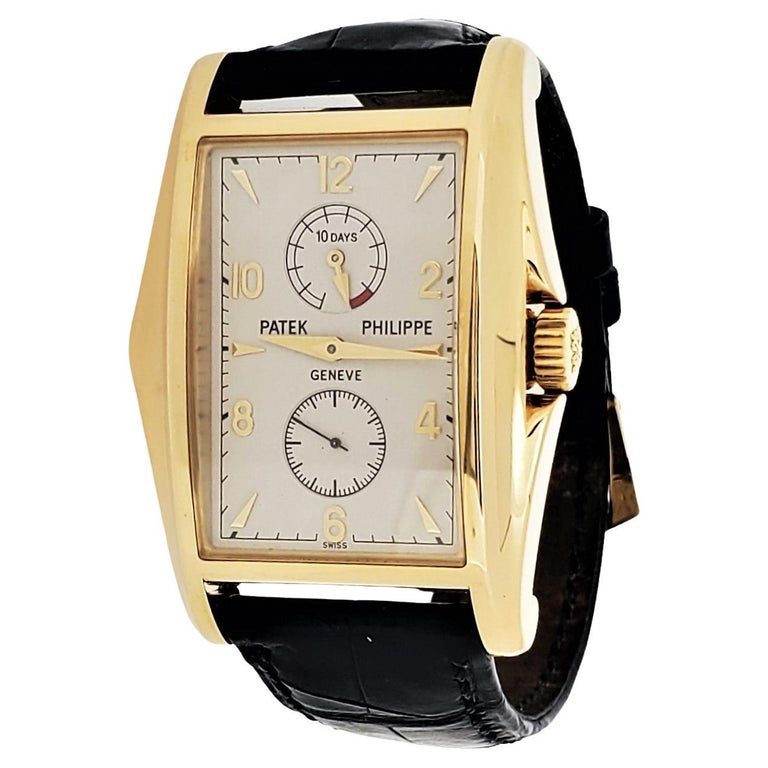

Por cierto, el otro día, un amigo tuvo puesto uno que le prestaron con ¡10 días de marcha!. Era un Patek, jejeje:
