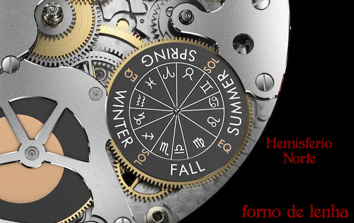

… verás, ayer comentaste lo de los hemisferios Norte y Sur, y ya hemos visto que la observación de la posición del Sol con respecto a la bóveda celeste no depende de esto, de la latitud terrestre del punto de observación…
… pero sí que hay algo en el disco de ese Vacheron Constantin que sí depende de si estamos en el hemisferio Norte o Sur… verás, hemos dicho que al pasar del verano al otoño tenemos el equinoccio de otoño, y que ocurre aproximadamente el 21 de septiembre… pues bien, esto es cierto para el hemisferio Norte, y lo dimos por bueno porque sabemos que el reloj está referenciado a Ginebra… pero como este es un reloj que se fabricará bajo pedido, para particularizar el mismo a una localidad concreta, su planisferio celeste, sus horas de salida y puesta del sol, etc… es posible que en algún momento tengan que hacer una pieza para, por ejemplo, Río de Janeiro, y allí el equinoccio de otoño, paso de su verano a su otoño, se da aproximadamente el 21 de marzo, por lo que el disco para el hemisferio Sur estará girado 180º con respecto al disco del hemisferio Norte… añado una imagen animada para ver la diferencia…
… por todo esto… pensemos en alto… e intentémoslo de nuevo…

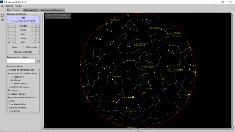

… y ahora, vamos a ver una imagen animada de Astroviewer, visión desde Vigo, por variar, jeje, del 21 de septiembre, también por variar… desde los años 2016 a 2024, para ver cómo corrigen los bisiestos…
… si vemos dos imágenes separadas un año, deberían ser exactamente iguales, si la separación fuese de uno de esos años mágicos… pero como es un año de 365 días, entonces las imágenes no coinciden, hay un pequeño desfase, porque nuestro calendario no es perfecto… al cabo de otro año más, el error crece, al tercer año, crece más… y cuando llega el bisiesto, arregla el problema, con esa marcha atrás que se puede apreciar en la imagen animada…

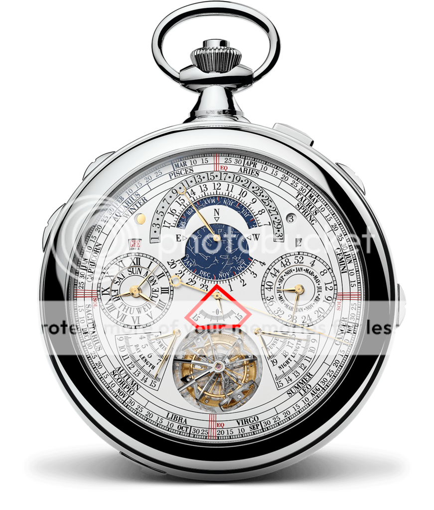

… pongo otra vez esta imagen, no por repetirme en lo de que este sí que contiene claramente los signos del zodiaco… sino para mostrar que este tiene la complicación de ecuación del tiempo… la he marcado de rojo, indica que ese 10 de julio hay un desfase de 5 minutos entre la hora solar real o aparente y la hora solar media… pero cuando es con esa aguja en forma de sol, entonces, tiene la complicación de ecuación del tiempo, pero además la tiene marchante… se consideran dos complicaciones… y por no repetirme, no vuelvo a poner el link que puse ayer del Patek Philippe JWP que estaba acelerado para que se viera cómo varía ese minutero solar pivotando alrededor del minutero… el desfase máximo que se da en la ecuación del tiempo es de 16 minutos… y el desfase entre el disco que nos ocupa del vacheron constantin, y el que yo propongo supuestamente corregido, hay casi dos meses de desfase… son temas distintos… el primero, asociado al movimiento de traslación en forma de elipse y a que el eje del movimiento de rotación no es perpendicular al plano de la elipse del movimiento de traslación… y el segundo, asociado al movimiento de traslación en forma de elipse y al movimiento de precesión (del que solo voy a comentar que es un movimiento extremadamente lento comparado con la traslación anual y la rotación diaria, pero que ya hemos dicho que en dos o tres milenios ha sido el causante de que las constelaciones se hayan girado esos aproximadamente 30º, pero que mi teoría, como ya sabéis es que en VC se han equivocado girando las constelaciones para el lado equivocado)…
… pongo link de mi simulación del PP JWP para que se vea esa ecuación del tiempo marchante… podéis ver que hoy, 17 de febrero, hay 14 minutos de diferencia, estamos en uno de los momentos del año más extremos de la ecuación del tiempo… y que no os extrañe la hora del reloj… la programación está hecha para que muestre siempre la hora de la localidad de referencia de este reloj, la localidad natal del magnate JWP…
http://missimulacionesderelojes.blogspot.com.es/search/label/Patek%20Philippe%3A%20JWP
… no creo que sea un error fatal… tiene muy fácil solución…

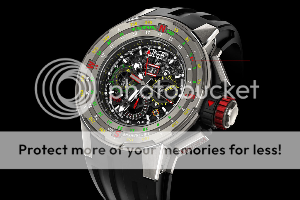

… me he acordado de que hace tres años también me topé con un error en un reloj novedad del SIHH, pero en aquella ocasión, los compañeros del foro me advirtieron que esa imagen era claramente un render, que no era un reloj ya producido… era el Richard Mille Regatta…
… como podéis ver en la imagen… he marcado con una flecha un 6 de color verde, que tiene que ser un 3…
… y en esta otra imagen ya se ve el reloj, real, sin el error…
… en aquella ocasión… algunos compañeros comentaron que no creían que una marca como Richard Mille pudiera cometer un error gráfico como ese… que seguro que ese 6 tenía alguna explicación lógica…
… la explicación lógica es que todos cometemos errores… que se convierten en una oportunidad de aprender, si los aprovechamos bien… buscando la causa, y atajándola de raíz…
