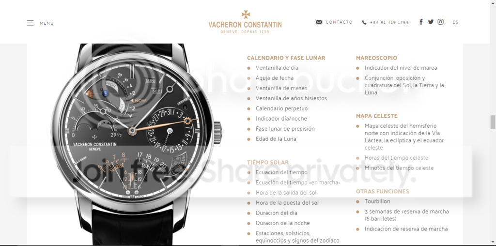

Ese es el tema. Voquerón Constantin (yo ya les he cambiado el nombre :D) en su Web dicen que esa complicación se llama “Tiempo solar” y comienzan la explicación con un “Varias complicaciones astronómicas fascinantes…” ¿Qué significa eso? Como ya dijo Aristóteles en su obra sobre lógica, de una contradicción se deduce cualquier cosa.

… en el epígrafe que han denominado Tiempo Solar… han agrupado 7 complicaciones relacionadas con el astro rey… y la última de esas complicaciones es la que hace referencia al disco objeto de debate de este hilo… indicando, además de las estaciones, solsticios, y equinoccios… los signos del zodiaco…

El pasado Domingo 12 de febrero me encontré por casualidad lo que creo que, en mi opinión, es un error en el reloj astronómico Vacheron Constantin Les Cabinotiers Celestia Astronomical Grand Complication 3600.
Y es por esto que me pongo en contacto con ustedes, con el deseo de que le den el tratamiento adecuado a esta información, esperando que sea de su interés. Es decir, me gustaría compartirlo con ustedes para ver si también consideran que existe el supuesto error, o si por contra, le pueden dar una explicación razonable al asunto.
Para ello, debemos centrarnos en la siguiente complicación, perteneciente al grupo “Tiempo Solar”: estaciones, solsticios, equinoccios y signos del zodiaco.
La imagen promocional de este reloj indica que es Domingo 17 de Septiembre; y en la ventana situada en la esfera a las 4 horas, vemos que indica que el verano pronto dará paso al otoño, estando próximo el equinoccio; también señala el signo de Libra; y es aquí donde, siempre en mi opinión, existe un error.
A esto, tengo que apuntar lo siguiente:
1.- El 17 de septiembre, el signo del zodiaco es Virgo. No es Libra.
2.- El 17 de septiembre, el Sol está saliendo de la constelación de Leo y entrando en la constelación de Virgo. No se encuentra transitando la constelación de Libra.
En base a lo anterior, diría que se trata de un error gráfico: si dividimos mentalmente el disco de la complicación que nos ocupa, en dos partes, una interior con las constelaciones del zodiaco, y otra exterior con las estaciones, solsticios y equinoccios, habría un desfase entre estas partes de aproximadamente 60º, para que el disco indique correctamente la posición del Sol con respecto a las constelaciones del Zodiaco, de la Eclíptica, a lo largo del año.
