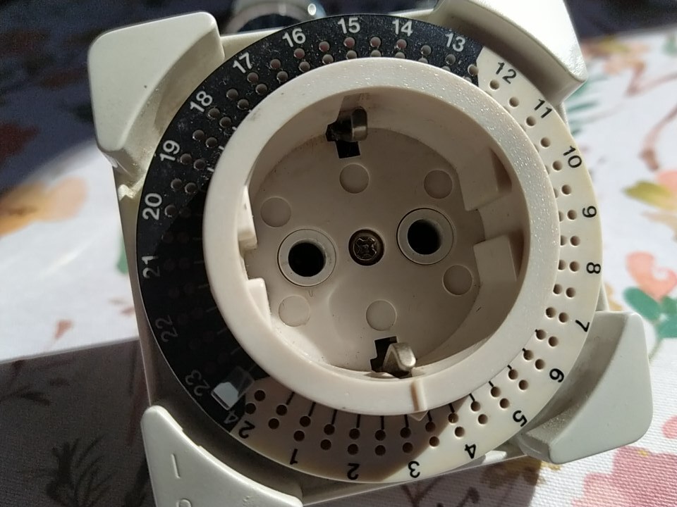

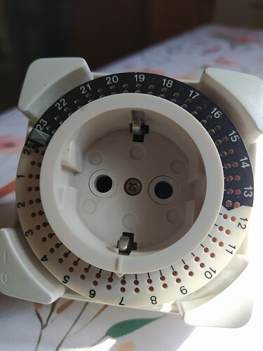

Pongo desde ya este artefacto para el protocolo del cambio de hora​:slightly_smiling_face:
Maldita sea!!!, otra vez a cambiar…
Aquí donde estoy la radio no suele sincronizar, e ir con la app es un lastre
Al final poco a poco … un par de BT por el móvil van bien, los de radio termino a mano muchas veces, el maldito DST en on/off y quitando ahorros de energía… maldita afición!!!
Otras había visto otros modelos, que un temporizador para que se apaguen las luces o interruptores que tengas.

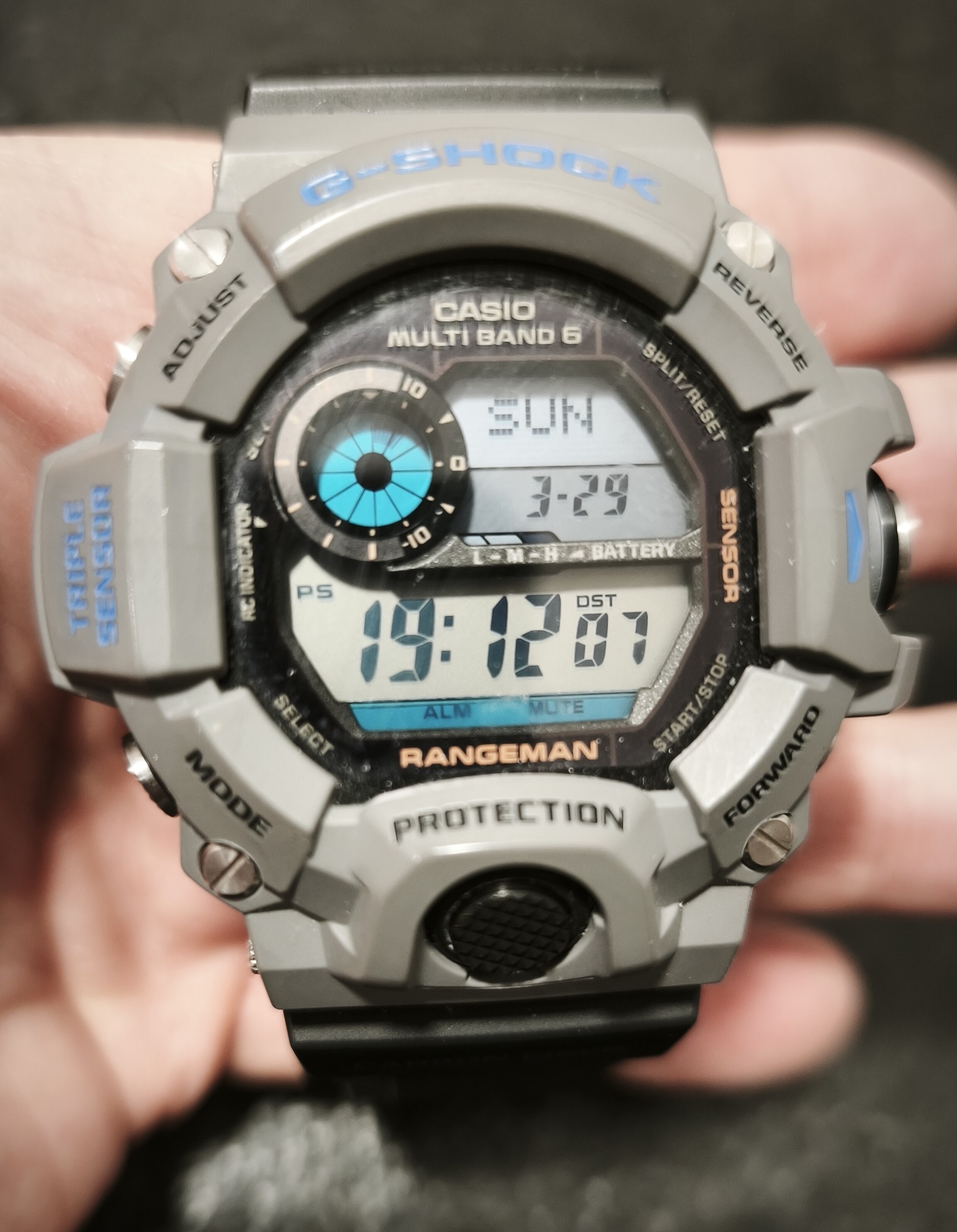

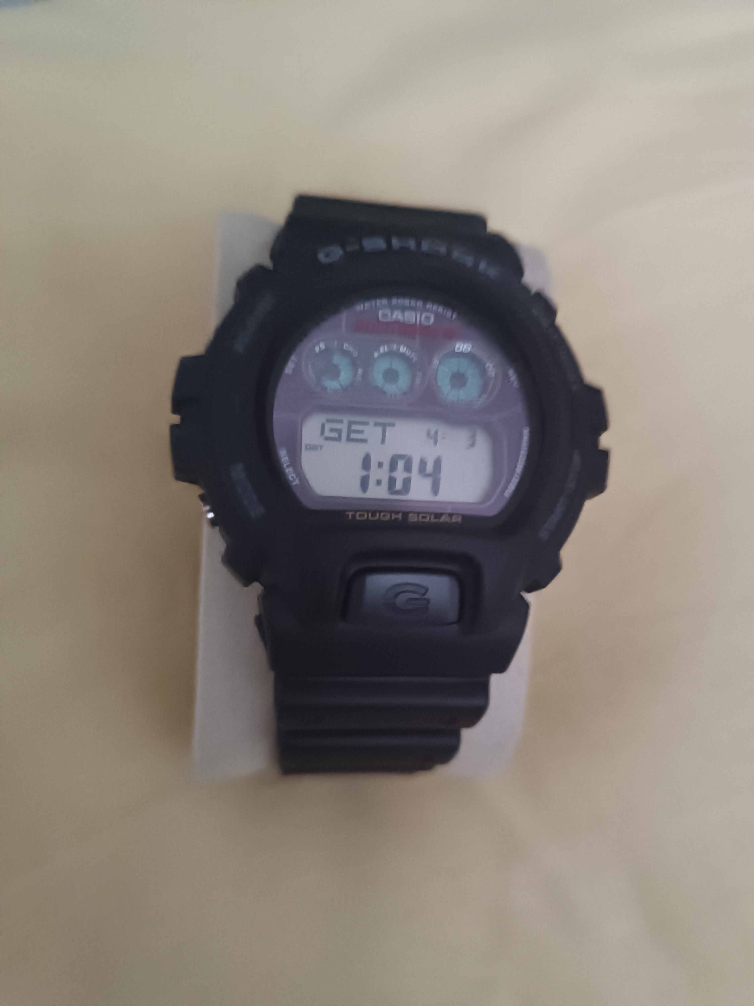

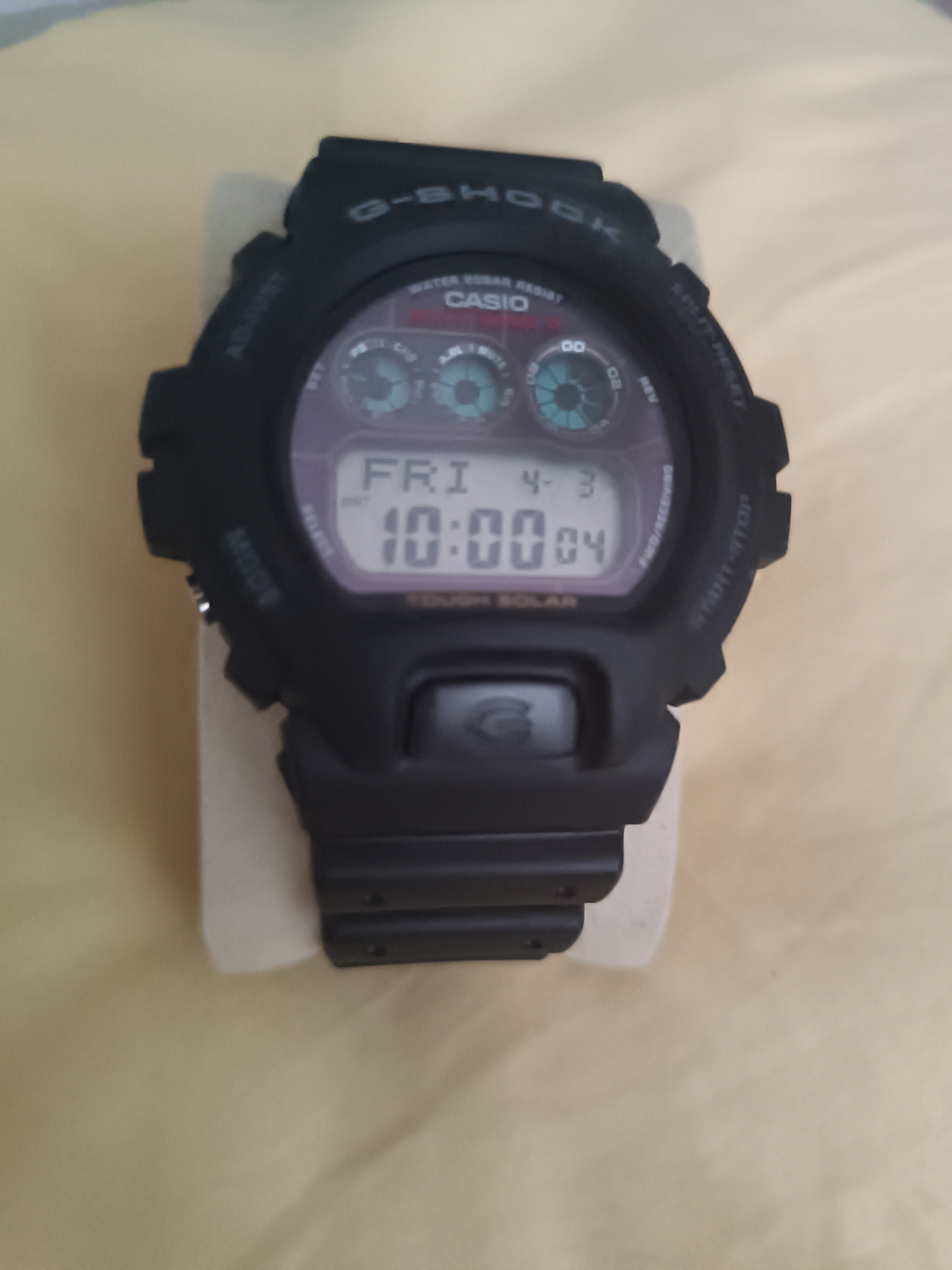

Tengo varios relojes multiband 6 :satellite_antenna:. Con el cambio de hora reciente, el GW 5610U y GW 5000U sincronizaron sin problema. Pero el GW 9400 Rangeman junto al GW 6900 no lo hicieron.
Todos fueron colocados en el mismo lugar, orientación norte con las 12 del reloj hacia tal orientación en el alféizar de la ventana.
Con el horario de verano en auto (DST AUTO),
ahorro de energía activado (PS ON).
Ciudad Londres pues vivo en Canarias.
al ver la última sincronización, para mí sorpresa el GW 6900 si había sincronizado pero no aparecía en pantalla RCVD (reciving).
Al forzar la sincronización manual con la app si aparece.
Pues al desactivar la función PS o ahorro de energía el reloj sincroniza de manera automática y aparece el RCVD en pantalla.
Por lo visto en zonas donde la señal es débil, como es mi caso. La antena :satellite_antenna: esta en UK y yo vivo en Canarias, ciertos modelos de g shock al tener el PS en ON puede llegar a interferir en la recepción de señal del multiband. O como me ha pasado a mí coger señal y sincronizar pero no aparecer el RCVD. Para que aparezca tengo que desactivar la función de ahorro de energía.
Lo cual me parece curioso. Igual no ha habido buen tiempo con calima en los últimos días. Ya veré si en verano, con mejor tiempo logra sincronizar con el ahorro de energía activado.
Lo comparto por si a alguien le ha pasado o le pasa algo parecido.
Edito: subo fotos mostrando lo dicho.
