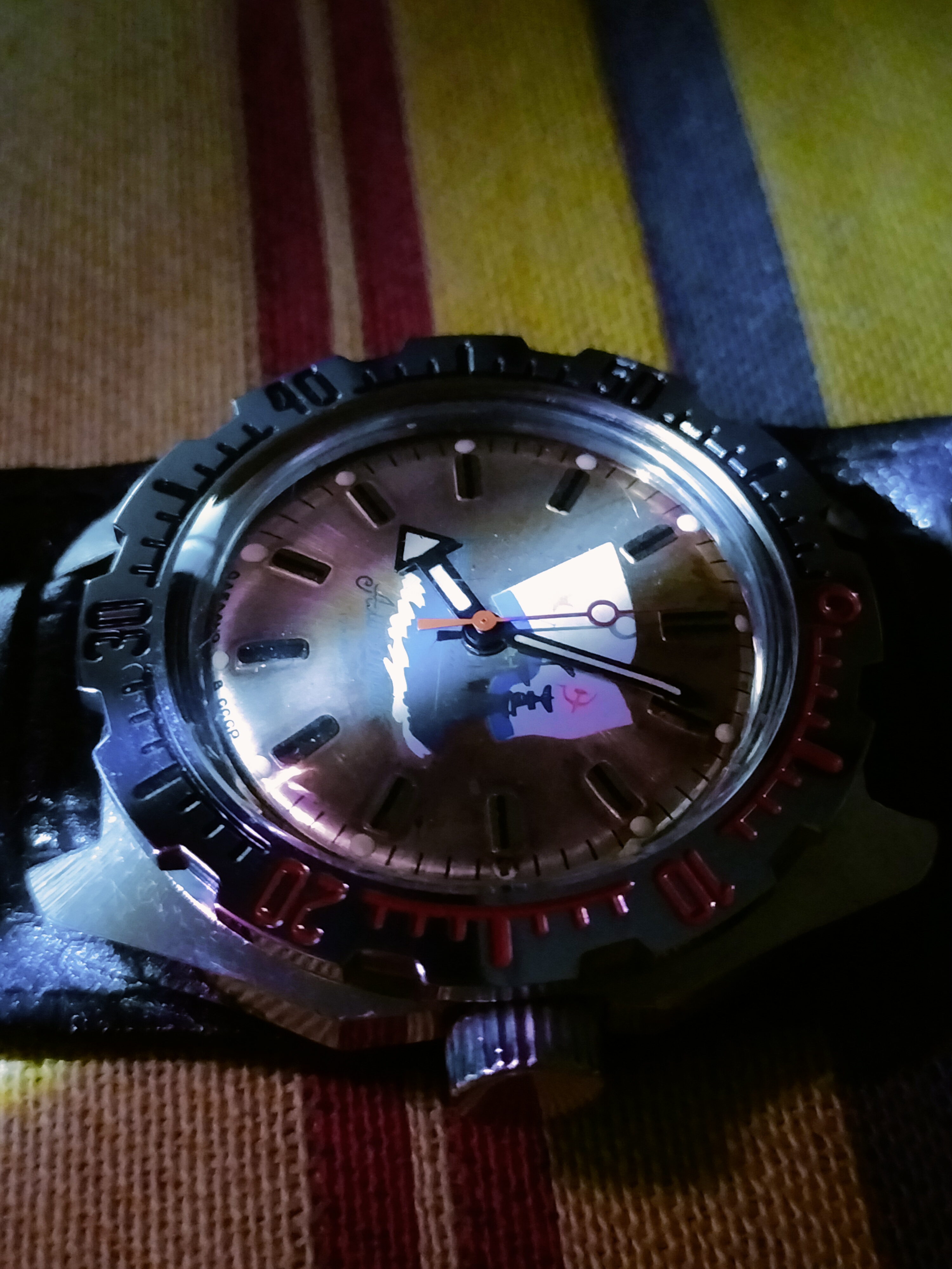

Ando siempre intentando entender este Vostok Amphibia, es mi primer automático y no parecen tener buena fama. Lo compré de segunda mano y de primeras iba bastante fino, pero un par de semanas despues, empezó a retrasarse como 2/3 min por dia.
Fijándome, hay veces que no se atrasa o se atrasa y se queda constante ahí.

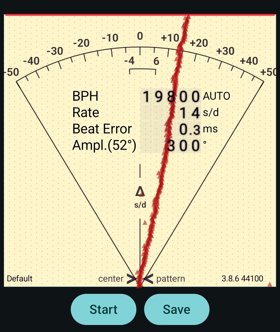

Midiendo veo esto:
Y resulta que nada mal para ser un Vostok.
Puede ser que necesite darle mas cuerda? Puede ser que se atrase porque con el movimiento no sea suficiente?
Los Vostok son temperamentales. Por lo general, suele irles bien mantenerlos a temperatura corporal. Si lo colocas en unas cuantas posiciones, verás que su marcha es un poco demasiado sensible a las posiciones.
Es posible que el vendedor lo dejara a cero con un cronocomparador. Si lo usas constantemente, el reloj habrá llegado a su carga máxima y te está mostrando su comportamiento en tu muñeca.
Es posible que, como apuntas, no acabe de cargar del todo (no sería el primer Vostok al que le sucede, he visto a alguno de la serie K) y necesite un repaso… va a costar más el collar que el perro, hay que aceptarlos tal cual y, cuando llegan al final de su vida útil, dejarlos para piezas del siguiente Vostok.
A mi me encanta, por estética y por historia. Es mi reloj de ir a hacer el animal, pero los compañeros lo consideran un reloj para muy cafeteros por algo. No es fácil de ajustar para nada.
Contando que de especificaciones excusan entre 20sec y 1min…ese va bien.
Poco mas de 30h, al borde del infarto con esas 19800…a lo peor el infarto le dio ya y eso son fibrilaciones

Lo del sec/dia…hasta 20 segundos tendría un pase. De hecho la captura que pone es bastante buena y de una amplitud excelente.
Pero a este hombre son varios minutos diarios y de forma errática. Hace suponer en algún defecto del mecanismo o del montaje mas que de lubricación.
