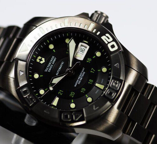

Hola, resulta que me gusta un reloj de esos recubridos en negro y me gustaria que me contaseis que tal os han ido los que ya teneis uno, si aguanta golpes y arañazos. Tambien me gustaria saber si hay diferencias de calidad entre marcas, no se, a lo mejor un Steinhart tiene un pvd mas fuerte que un marina militare chino.
Hay una diferencia bastante grande entre marcas, incluso entre marcas reputadas, así que un PVD bueno es difícil de encontrar, pues todos se deterioran con el uso debido a roces y golpes. Así que mi opinión no es muy partidaria de los PVD, pues aunque queda precioso un golpe o un arañazo se va a quedar para siempre, mientras que un acero sin PVD se puede volver a pulir y cepillar quedando como nuevo.
De todas formas todo depende del cuidado que se tenga, si se tiene un poco de ojo se puede mantener impoluto el reloj por mucho tiempo, así que depende un poco del uso.

Mi esperiencia con el pvd es muy negativa, no lo recomiendo. En poco tiempo lo que en otros son microrayas en pvd parecen surcos y los relojes parecen maltratados.
Pues yo en cambio he tenido, y tengo algunos y ningun problema, eso si procuro tener cuidado con ellos, pero como con cualquier otro vamos.
