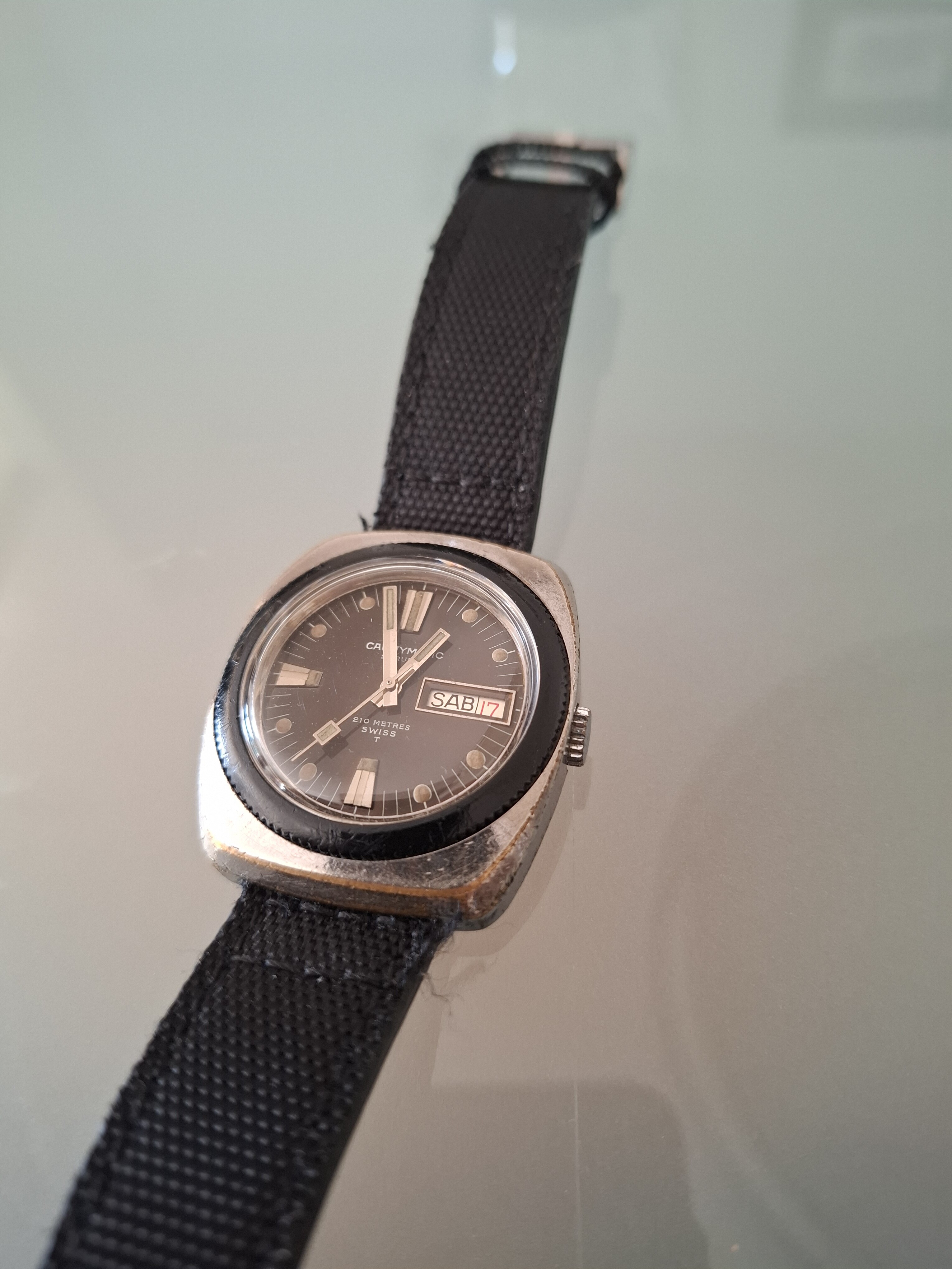

Buenas… aprovecho el hilo de @Joanka para colar una pregunta relacionada con mi reloj de hoy: un Cauny de los 60 o 70…

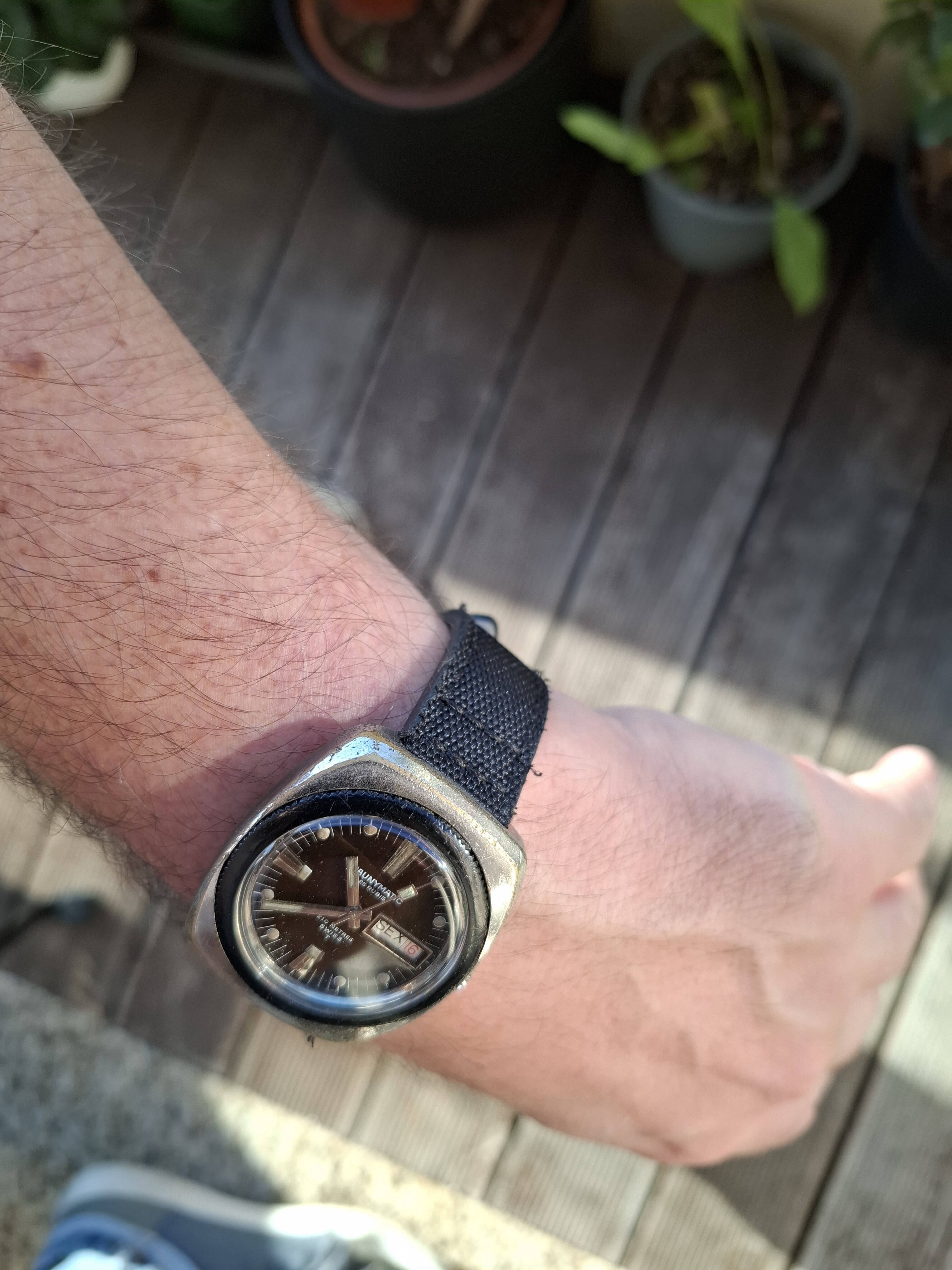

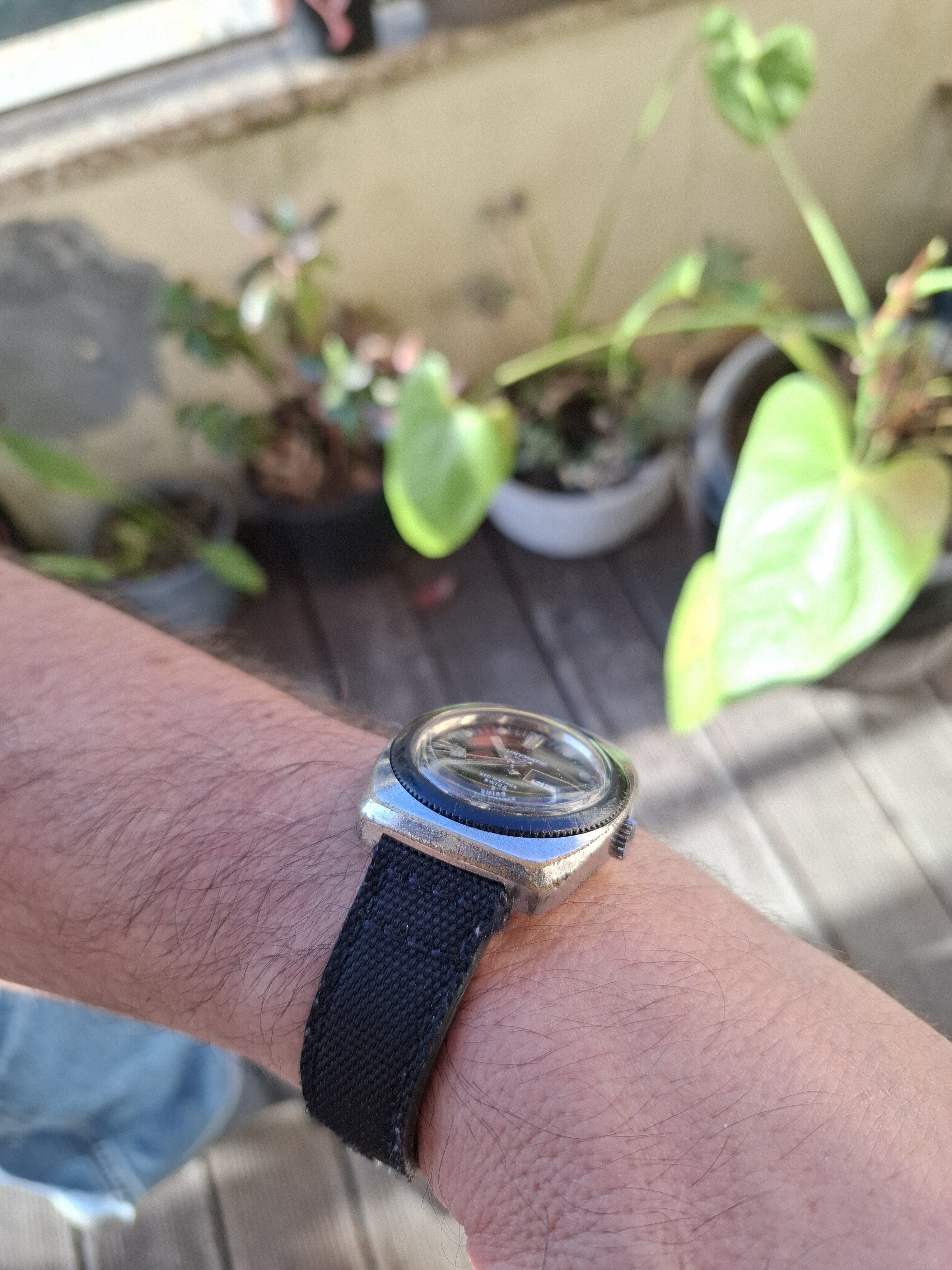

Ha tenido mucho trote. Cuando lo conseguí decidí no pulir la caja, no me importa que se noten las marcas de la vida. Pero, realmente se nota mucho:
Incluso un toque amarillo bajo el pulido. La caja dice “stainless steel”, así que no debe ser latón… y se nota en el peso, creo.
La pregunta: si paso el estropajo, muy suave como dice @Joanka puedo reducir ese estado. El resultado sería mate, tipo arenado?

Yo no soy experto en metales, pero por aquí seguro que alguien te ayudará. Yo te digo lo que veo, la verdad que tiene mucho trote, y no sé, pero que se vea amarillo, puede ser que la capa superior se ha desgastado y queda al aire la base, y que yo sepa, el acero inoxidable no se vuelve amarillo. Puede ser latón, o alpaca, no sé, si te pone que es de acero inoxidable, no sé. Yo no me arriesgaría, pues, pensaría que seguramente, quitaría lo que queda de cromado y se me quedaría todo amarillo. A ver qué te dicen, si alguien te contesta.

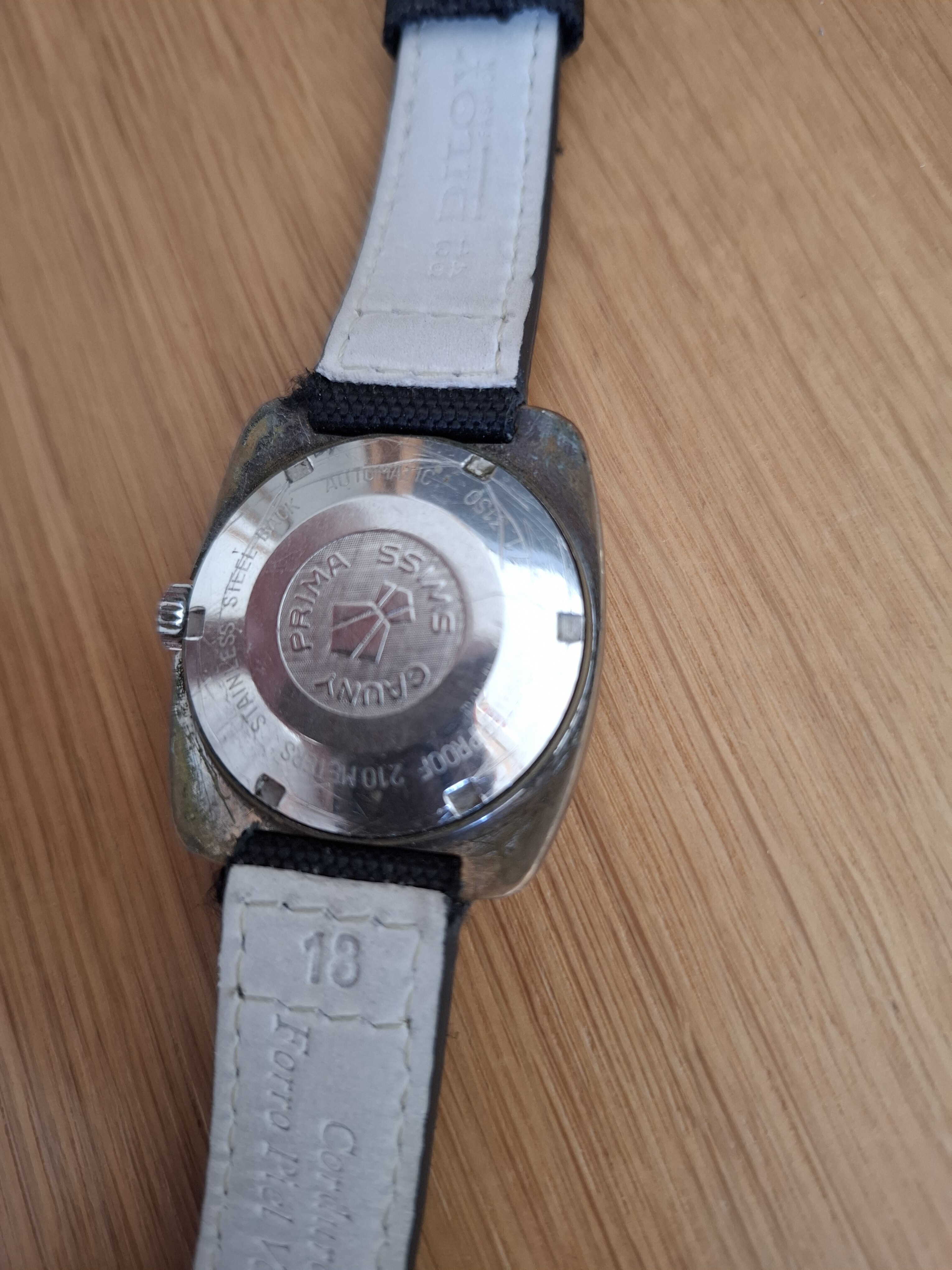

Puede ser latón u otra cosa: en la trasera dice “stainless steel back”. O sea, sólo la tapa trasera…
:pensive_face:
La pregunta es: pasando el estropajo, ¿qué me quedarìa?
La caja no parece de acero… La tapa casi siempre, sí.
Al utilizar un herramienta abrasiva o un pulimento quitarías posiblemente el baño de niquel o cromo y quedaría en muchos sitios “bitono”. Entonces la única manera de volver a dejar el reloj como nuevo es someter a la caja a un nuevo proceso químico de electrólisis.
Se debe hacer una restauración completa de la caja que incluya quitar el recubrimiento plateado (cromado, niquelado…), pulido del metal base (normalmente latón) y un nuevo recubrimiento.
Eso te lo hacen si lo llevas a un buen taller de relojería, desconozco precios y si merece la pena hacerlo.

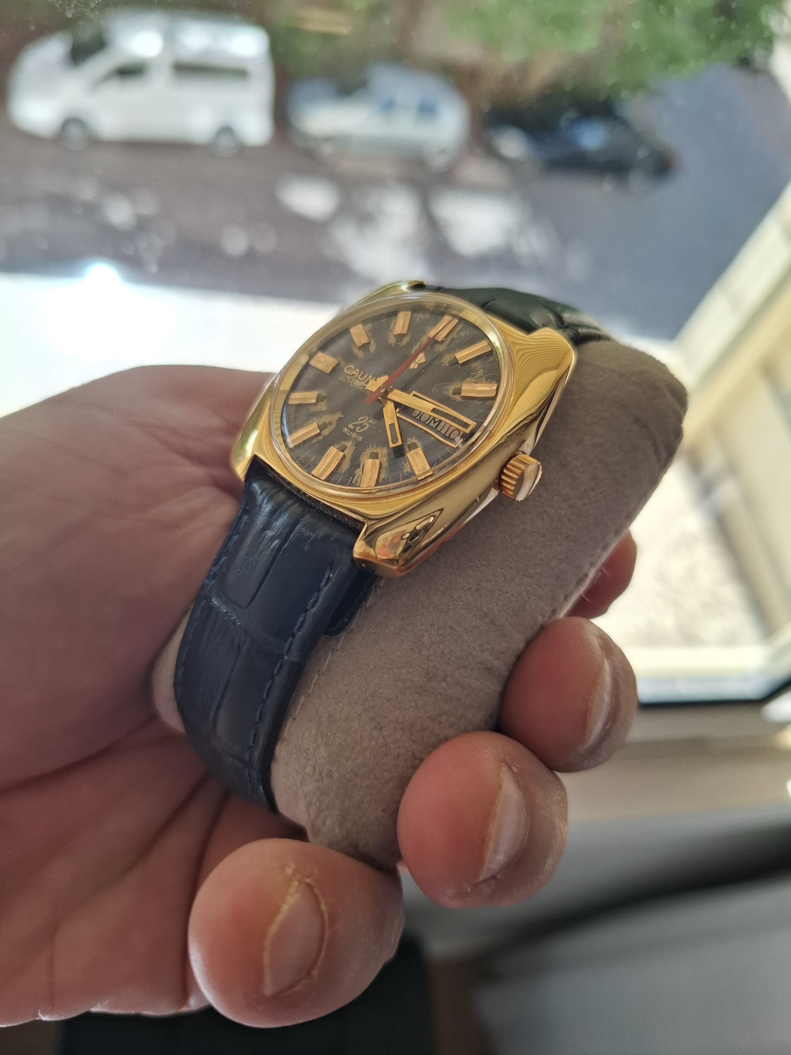

Me lo hicieron en otro Cauny de la misma época:
La caja quedó impecable. El dial no se restauró, ya me dijeron que casi nunca queda bien. El contraste entre el estado del dial y de la caja da un poco la nota, pero creo que era la mejor opción: la caja estaba muy hecha polvo…
En el que enseñé, el mal estado de la caja no me desagrada demasiado, pero pulida y brillante con el resto de >50años… no sé…

Buenas,
Pues visita a mi relojero y todo clarito… La caja es de latón, que era lo habitual en marcas normales de la época (50’s, 60’s) en que sólo marcas top (Omega, etc) trabajaban acero en la caja…
Por tanto, requeriría de pulido y cromado y quedaría brillante. El riesgo: el bisel, que es de plástico o baquelita o así. Está muy reseco y al sacarlo para pulir y cromar, es fácil que se parta…
Conclusión: se queda como está, a menos que encuentre un donante con un bisel semejante… que lo dudo!
