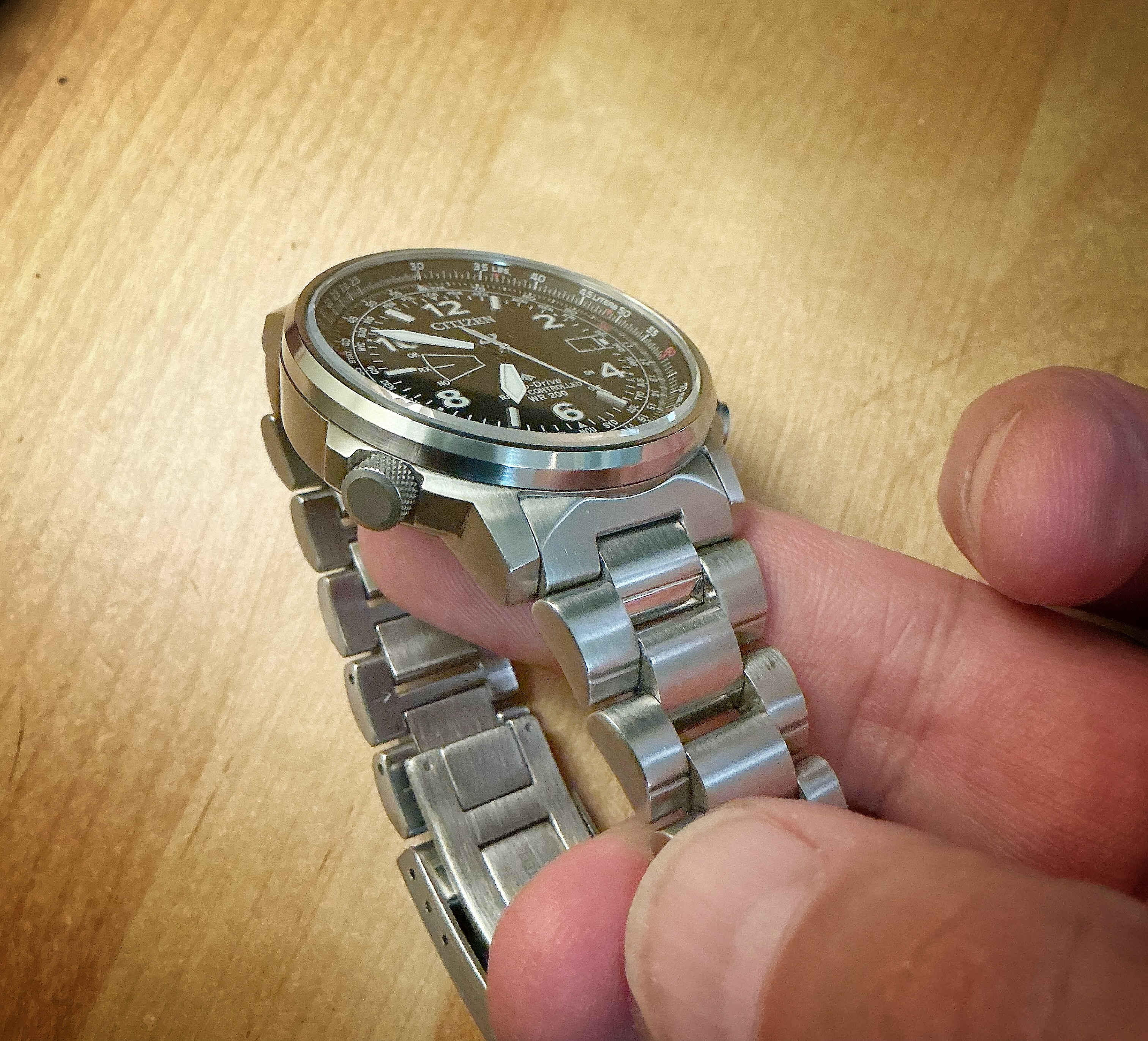

Yo no puedo estar sin él
Pues me ha ido muy bien..
Los de una edad recordaran el anuncio :winking_face_with_tongue:

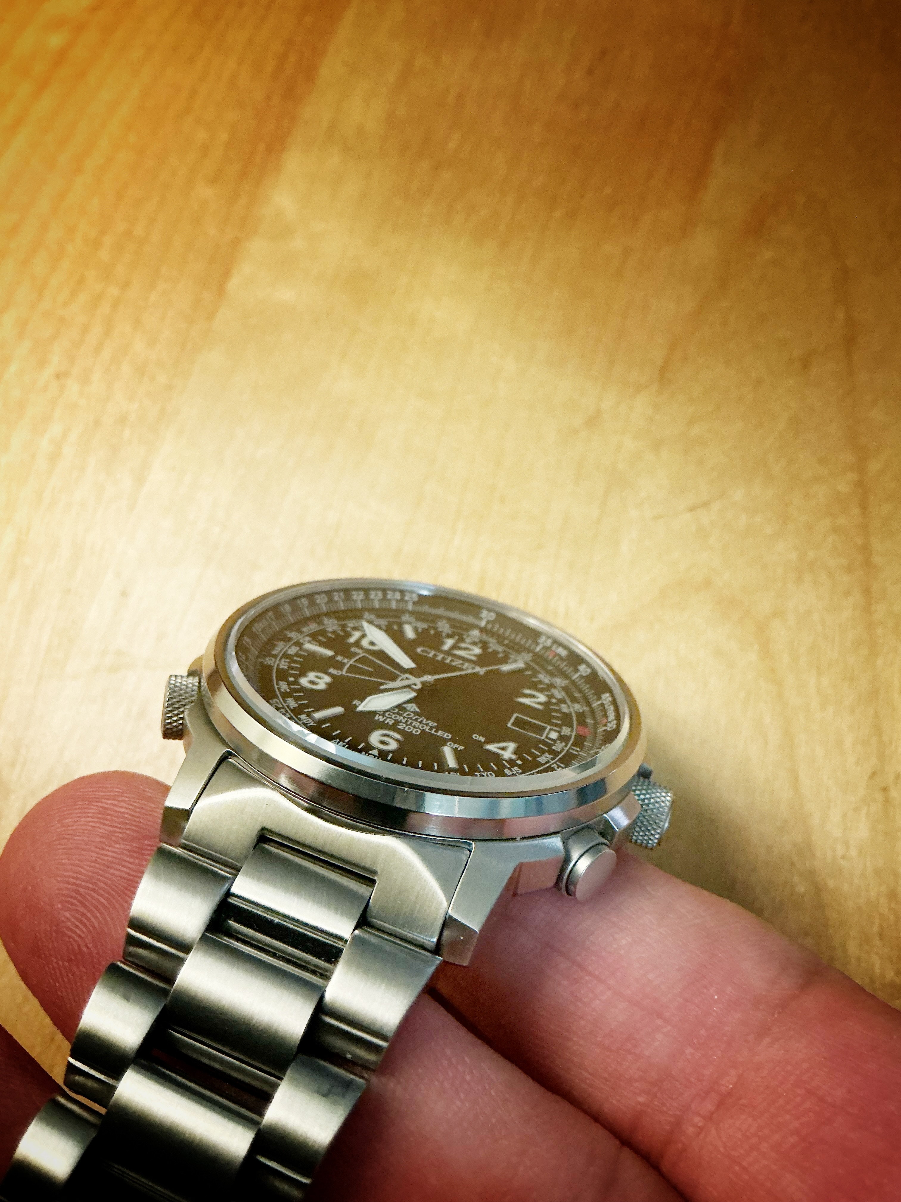

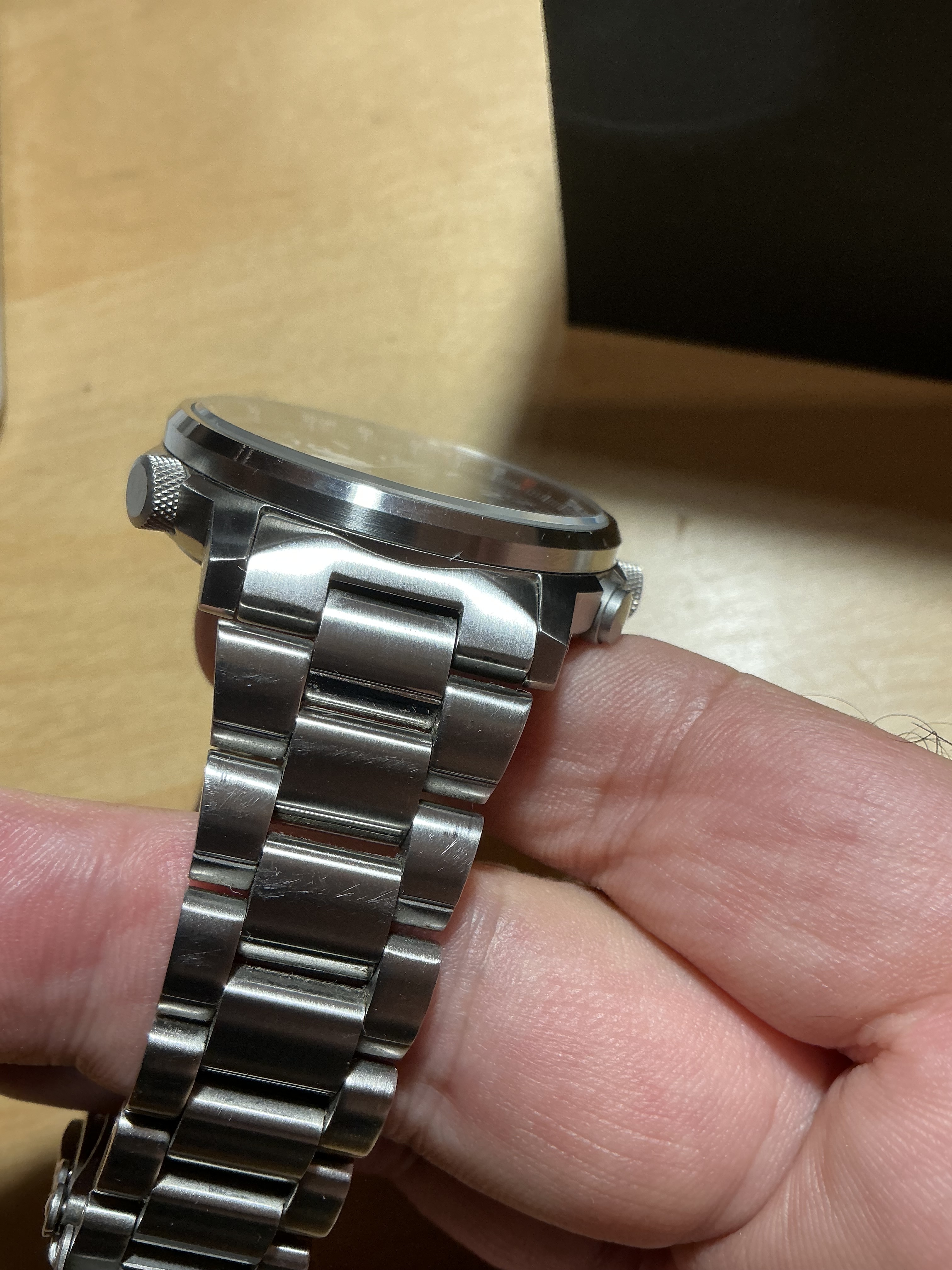

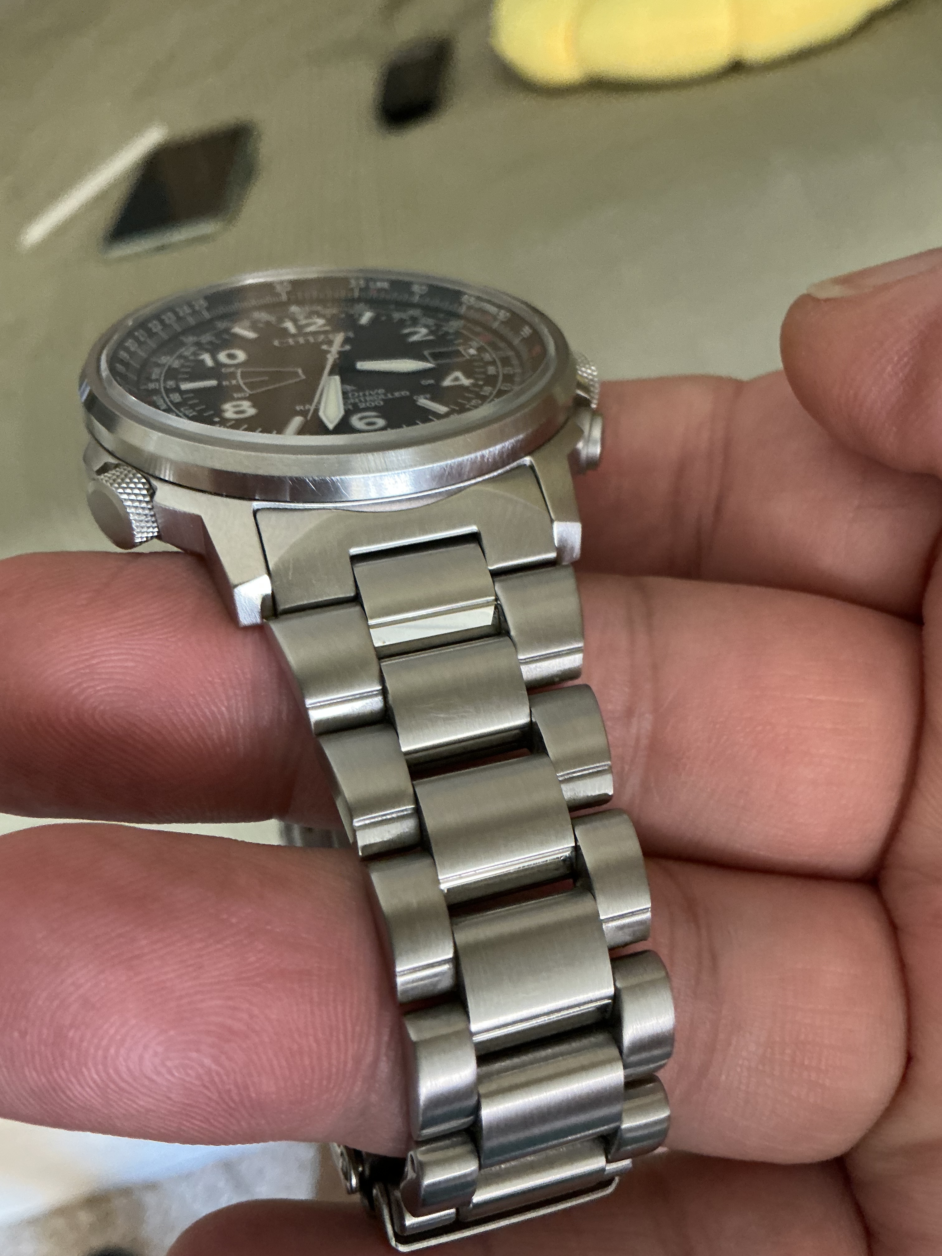

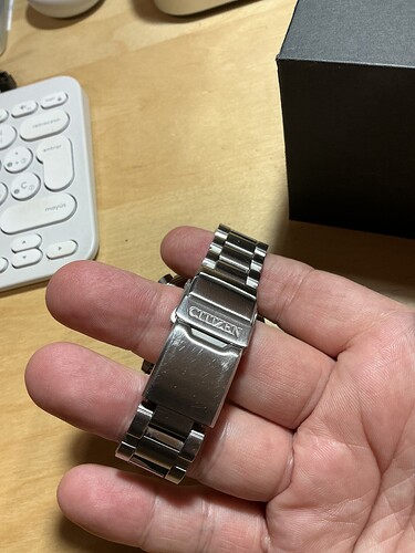

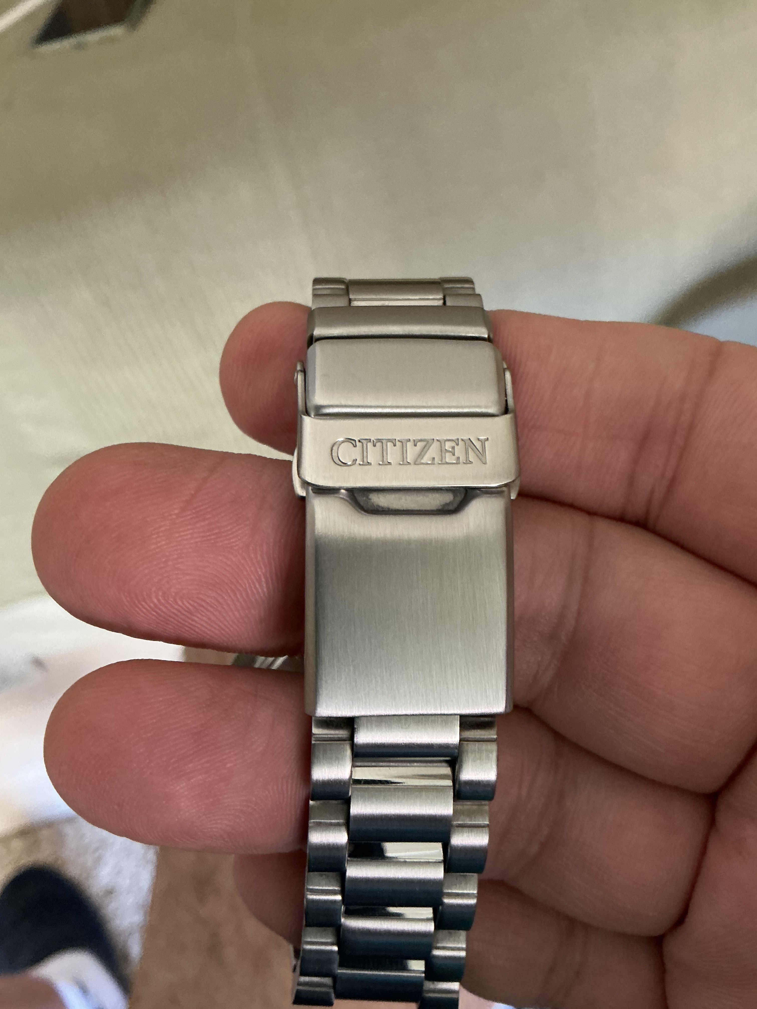

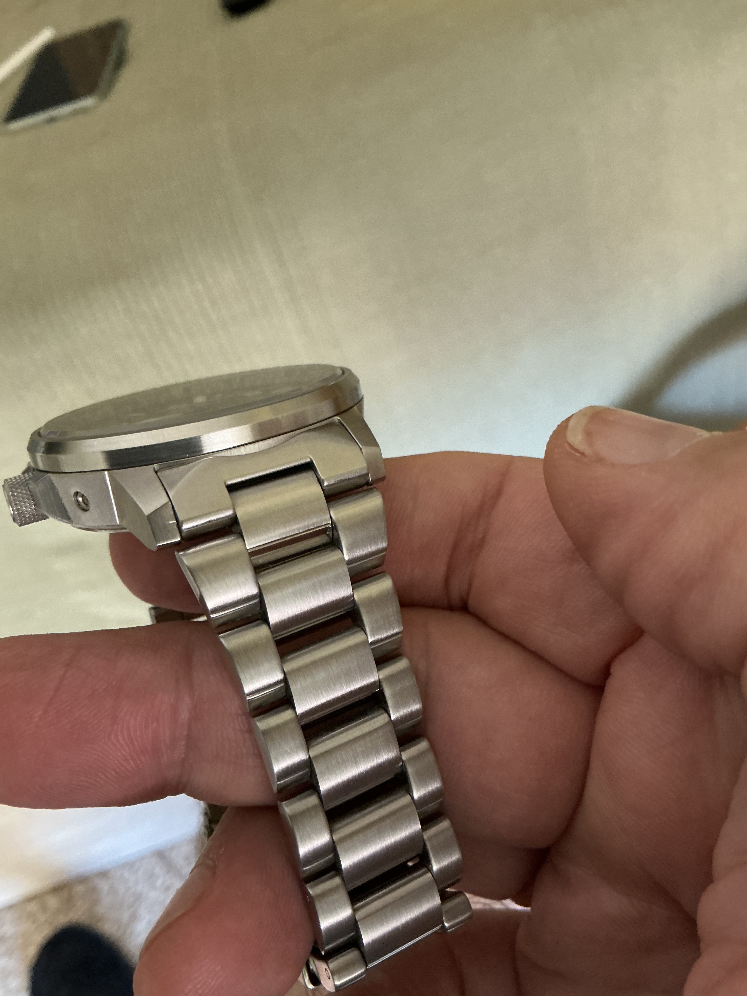

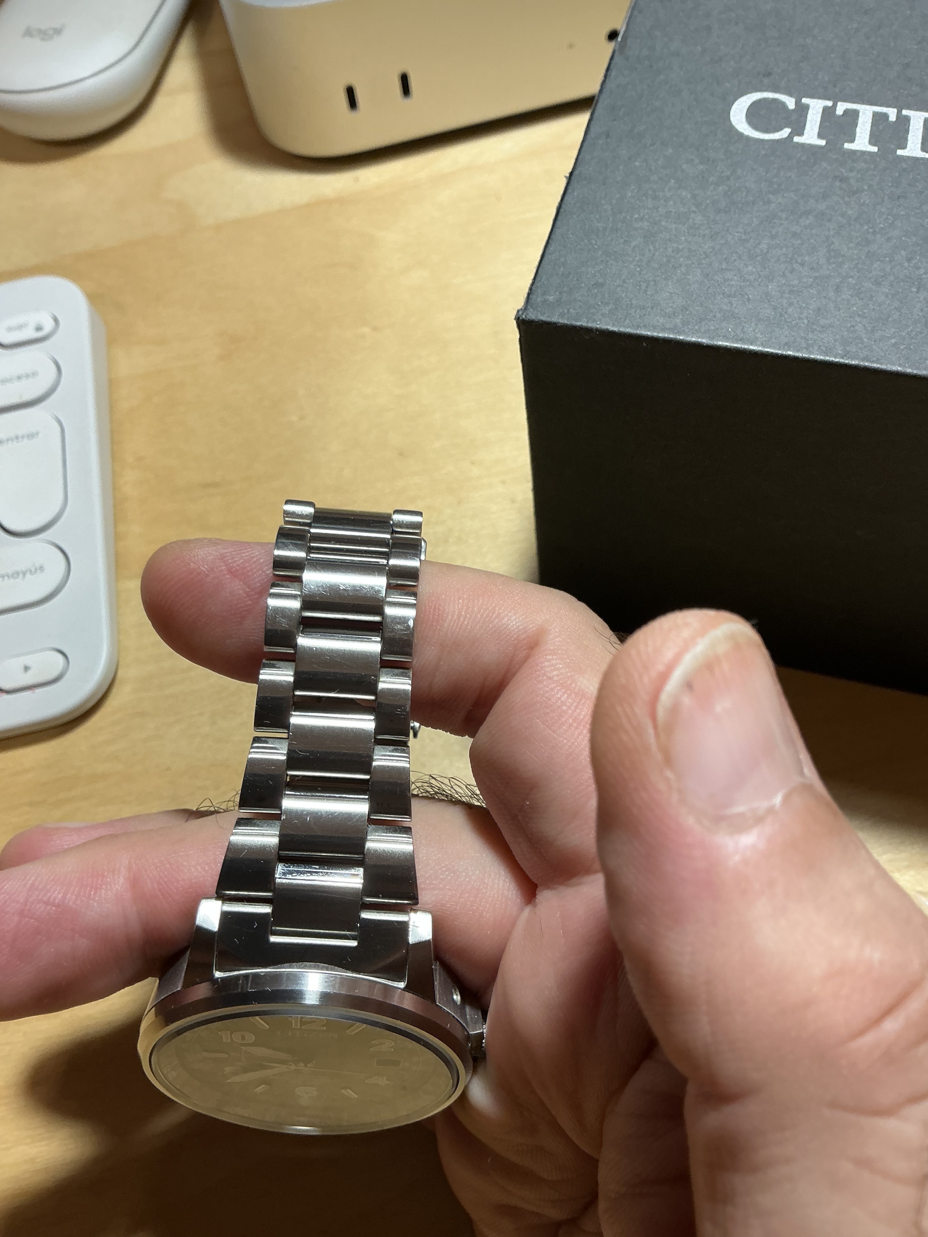

El compañero que me cedió el Citizen, me lo dijo y lo he hecho, y la verdad que muy bien (gracias), con este estropajo quitas arañazos, supongo que los que no sean muy profundos, pero no da brillo, conserva el cepillado.
Antes…
Y después…
A mí me ha funcionado. No me responsabilizo, si en algún caso no funcionase. Responsabilidad de cada uno de atreverse o no :winking_face_with_tongue:
Probado en parte cepillada!!! NO en pulidos, en pulido no lo he probado, quizás en pulido quita el brillo, por si acaso, de momento no, si hay quién lo haya probado en pulidos, que diga si le ha ido bien o no, gracias.
Reedito: No me acordaba. Yo lo he pasado suavemente pero en seco. He visto en Youtube creo que era, que lo humedecían en agua el estropajo, y con cuidado, quizás, con círculos o en linea recta, según donde, haga que se note menos el sentido de la marcha del estropajo y quede la superficie más lisa aún, aunque a mí, me ha quedado suficientemente bien, pero muy suavecito la marcha, sin prisas, e ir mirando como queda.

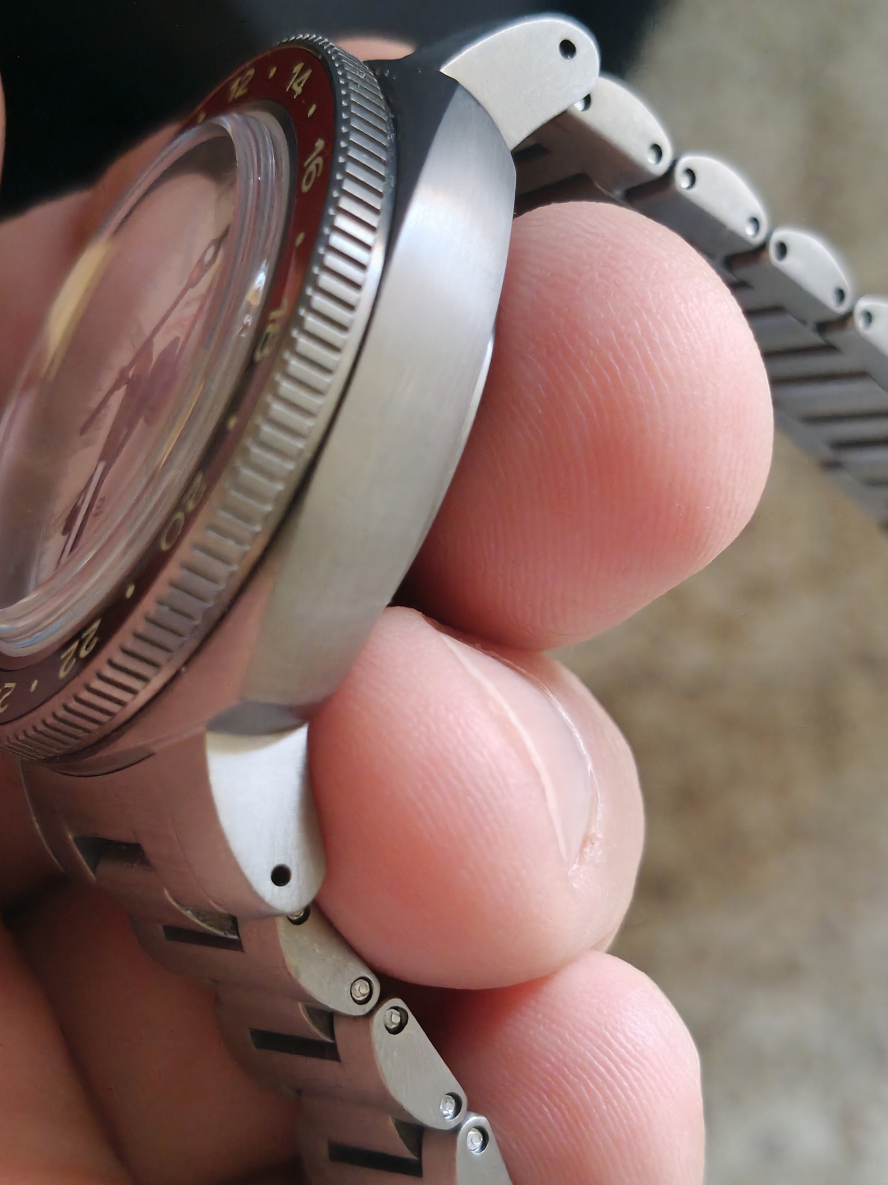

Tengo el mismo pero en titanio… Ya tiene sus marcas de uso pero así se va a quedar
Este Magrette de titanio tenía unas leves marcas de uso, también, en la caja, en el lateral, y también le pasé, frotando muy suave, y se le fueron.

Permíteme una pregunta, ¿quitaste el brazalete del Citizen antes de proceder a pasar el estropajo por el mismo?. Porque en el lateral del bisel, que tiene un acabado “pulido a espejo”, tienes la respuesta a tu duda de que pasaría si se pasase el estropajo por una superficie con ese acabado.
Pues gracias (que vista tienes) yo no lo había visto. Como voy poniendo y quitando gafas, pues ahora que lo dices, pues sí, han sido daños colaterales, por no haber ( fallo mío) sacado el brazalete. Se ve que pasé el estropajo rozando y ahí se han quedado las marcas de la fricción en el bisel. En el lado opuesto está bien. Lo que si miré de no pasar estropajo, es por los eslabones centrales, que tienen una parte de pulido en el lado que queda un poco disimulado por la curvatura del eslabón. Ahora lo que haré, es sacar brazalete (primero que nada) y pasar la gamuza sacabrillo, con cuidado, por solamente el bisel. Gracias!!
Además de montar o desmontar brazalete, protege bien encintando las partes que no quieras tocar.
Gracias! Luego lo pensé, si poner un poco de cinta de carrocero por todo el perímetro, por debajo del bisel.

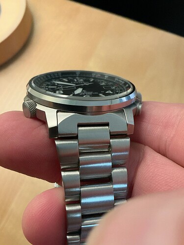

Ya le he pasado el algodón mágico, este de Cape Cod que saca brillo. Encintando el resto, (en fotos no consigo que se aprecie muy bien) pero ha mejorado mucho.
