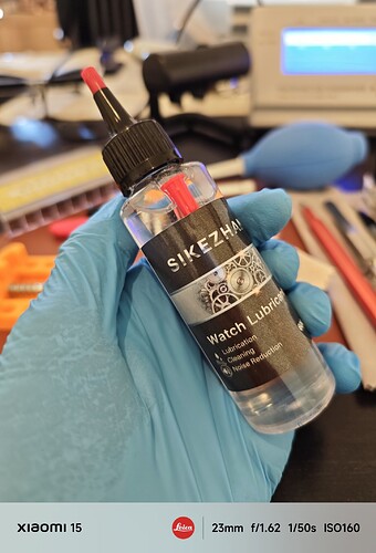

Buenas noches compañeros, tengo un par de relojes “económicos” de los que no compensa llevarlos al relojero por lo que me estoy planteando engrasarlos yo mismo y que sea lo que Dios quiera, el problema es que mirando en AliExpress veo varios típos 701,702,etc. y no específican el uso de cada uno, ¿algún compañero que me pueda iluminar al respecto?, gracias por anticipado.
Para que os hagáis una idea este sería la primera víctima​:wink:

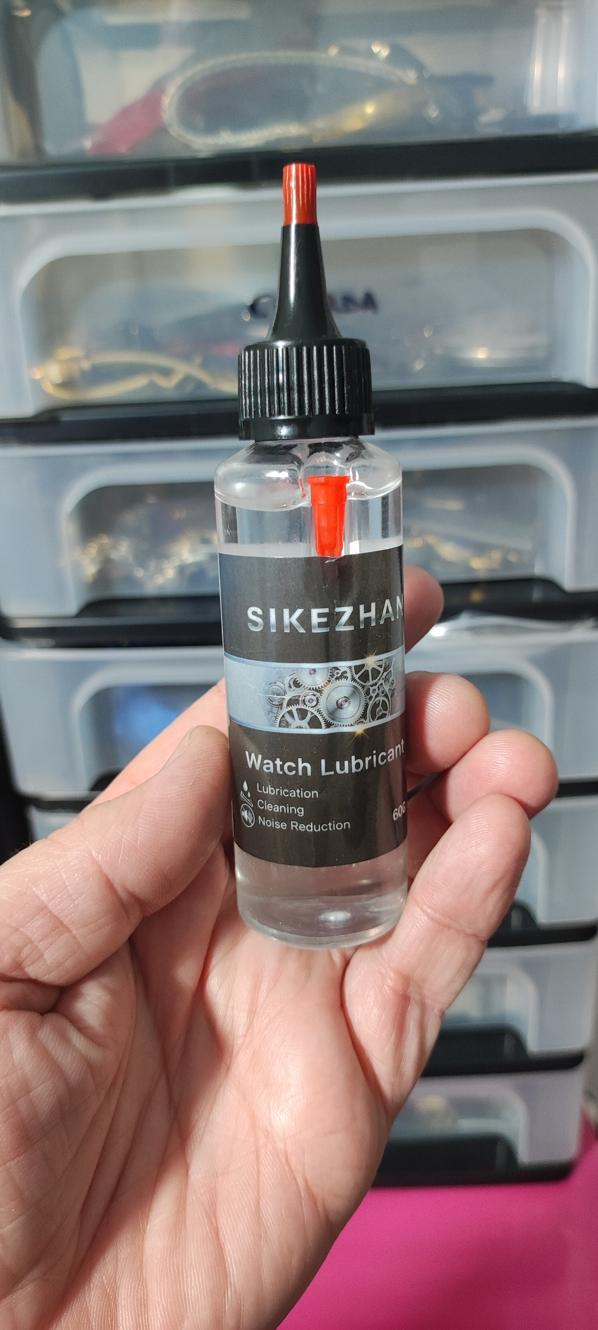

Aqui veras que yo le he puesto uno generico chino y va bien.
No es un Moebius claro!
Gracias compañero, este es para todas las partes del reloj?, mí principal duda es que viendo vídeos te dicen que para engranajes un tipo,para joyas otro,etc.

Yo le puse ese en cantidad infima, lleva una canula fina y tiene un tapon interior cerrado que tu abres a voluntad. Un agujero del tamaño poco mas grueso que un afliler y un aplicador como este o parecido, hay muchos, mas un recipiente para aceites y tienes un conjunto apañado
Yo los uso, el 702 de viscosidad media para automáticos, no se me quejó ninguno, el 701 es más fino y ligero, el 902 más denso para impermeabilizar sellos y juntas. Igual dentro de 10 años alguien se llevará las manos a la cabeza por el engrasado. Pero siempre moebius para todo lo que le tengas estima, por supuesto.

He usado los chinos para romper mano y en calibres que me importan un carajo pero no se lo echaría a un reloj medio decente, por 30 pavos tienes ese pack de Moebius que aunque sean “4 gotas” te da para un montón de relojes.
Mira aqui tienes varios con distinta densidad, ignoro su calidad y si este amigo chino les ha clavado la formula a los de Moebius… :sweat_smile:
Gracias compañero, el 702 es el que tenía en mente para uso general (por lo que he leído) mi duda era si era válido, gracias por la aclaración.
