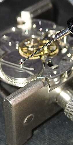

Microgota de aceite 9104 del pack que recomendaba @Juan_1 (comprado en Ali a mitad de precio que el del link de Amaz… aceite equivalente al HP1300 y/o al D5), con aceitador rojo, el que más fino recoge gotas…y aún así ésto es mucho aceite….pero era para lubricar el eje del barrilete en un 6139 y no viene mal…
