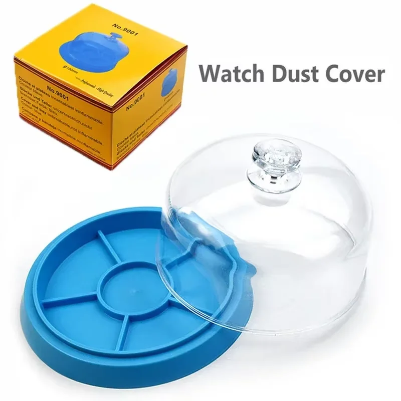

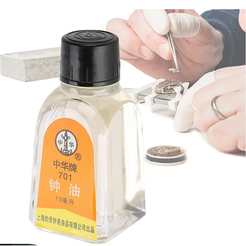

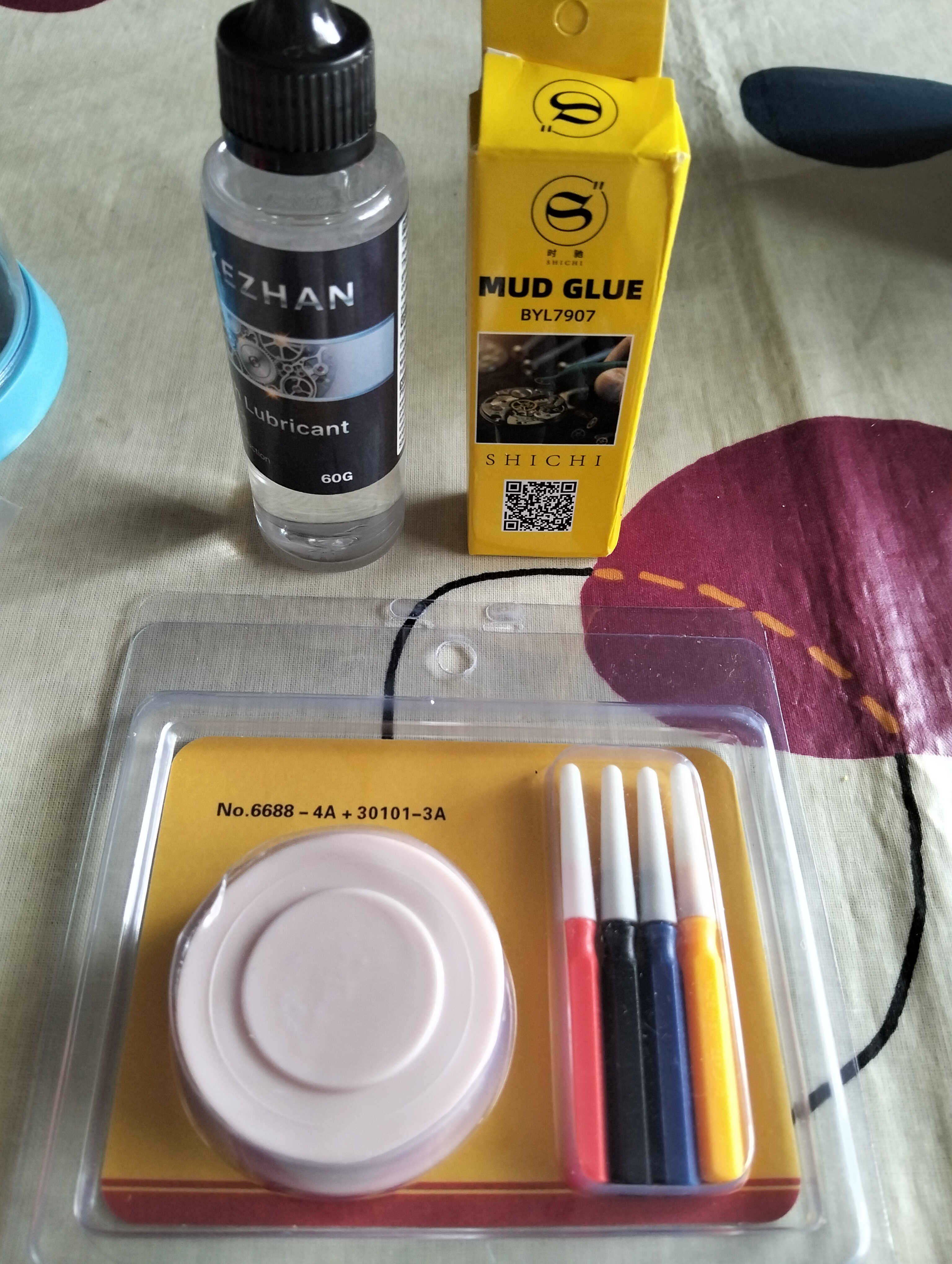

tanto hablar de aceites acabo de pillar este n Ali, 701
Y esto
Tengui, y va la mar de bien.
Si quieres ir pa nota, le pones unas tóricas pegadas en la taza y en la tapa, y a triunfar.

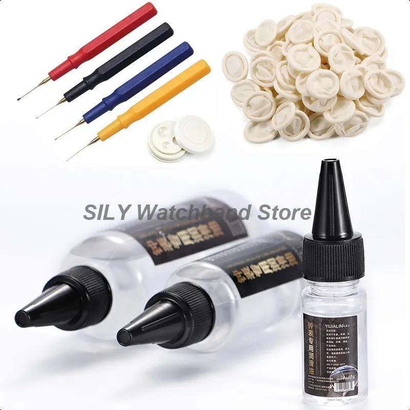

Al final me he venido arriba y he pedido el kit completo, ahora toca buscar tutoriales y ponerme las pilas, os dejo enlaces por si a algún compañero os interesa.

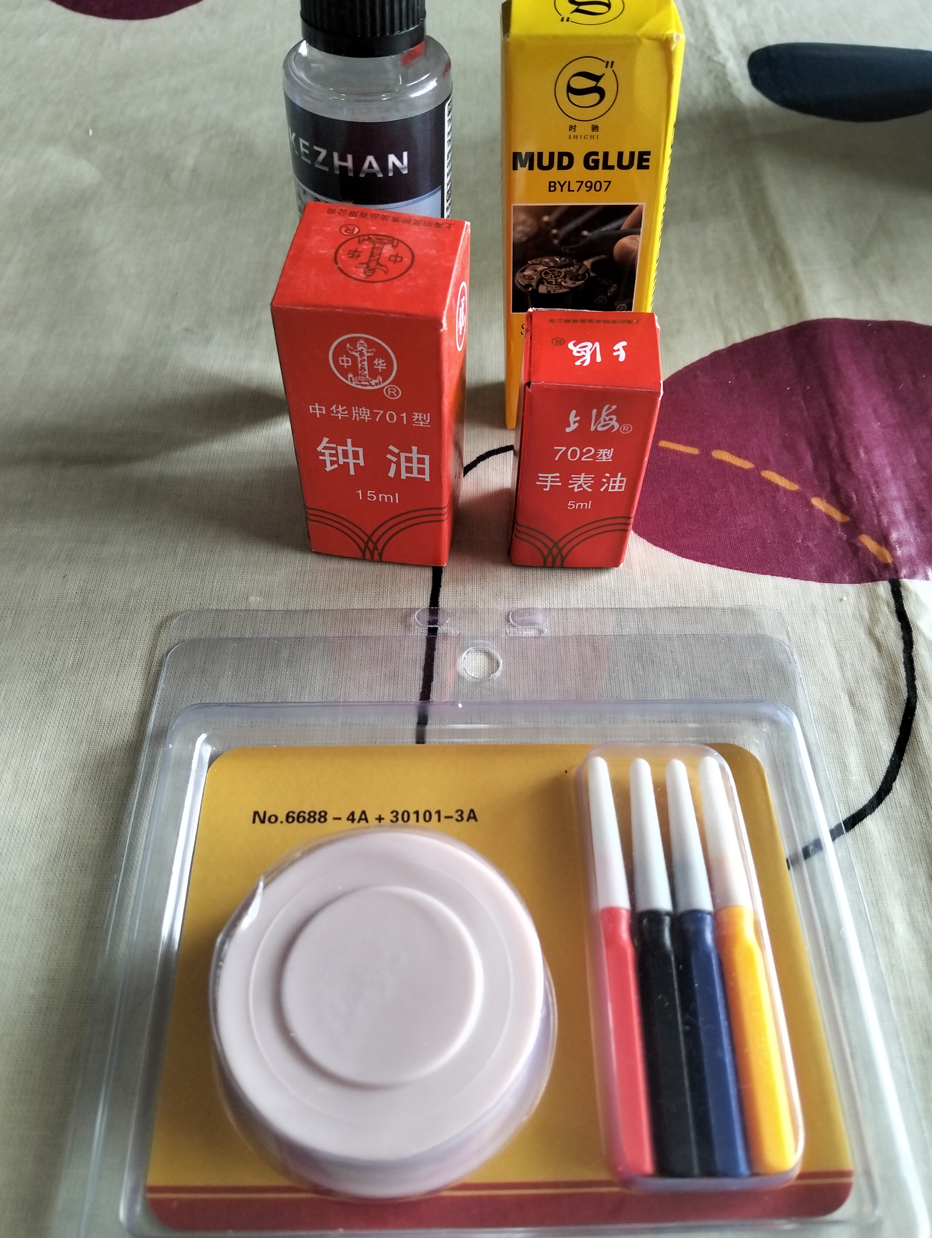

Los de Aliexpress son muy cutres, creo que por gastarse unos eurillos más no eres ni más rico ni más pobre.
Además el Mobius 8000 cuesta 4€. No me parece que el ahorro compense el riesgo.

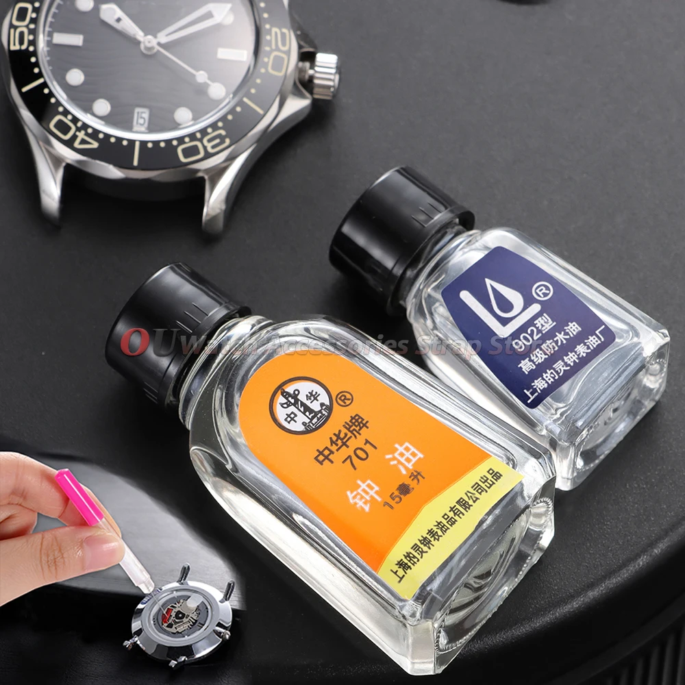

Por lo que he averiguado la diferencia está en la viscosidad:
  • el 701 es el más fino, para las joyas y partes de baja fricción, supongo que intenta imitar al 9010
  • el 702 viscosidad media para las ruedas, partes de alta fricción, el hp1300
  • el 902 es el más denso, para juntas y sellos; hay quien dice que valdría para el muelle real y remonte, pero no sé yo

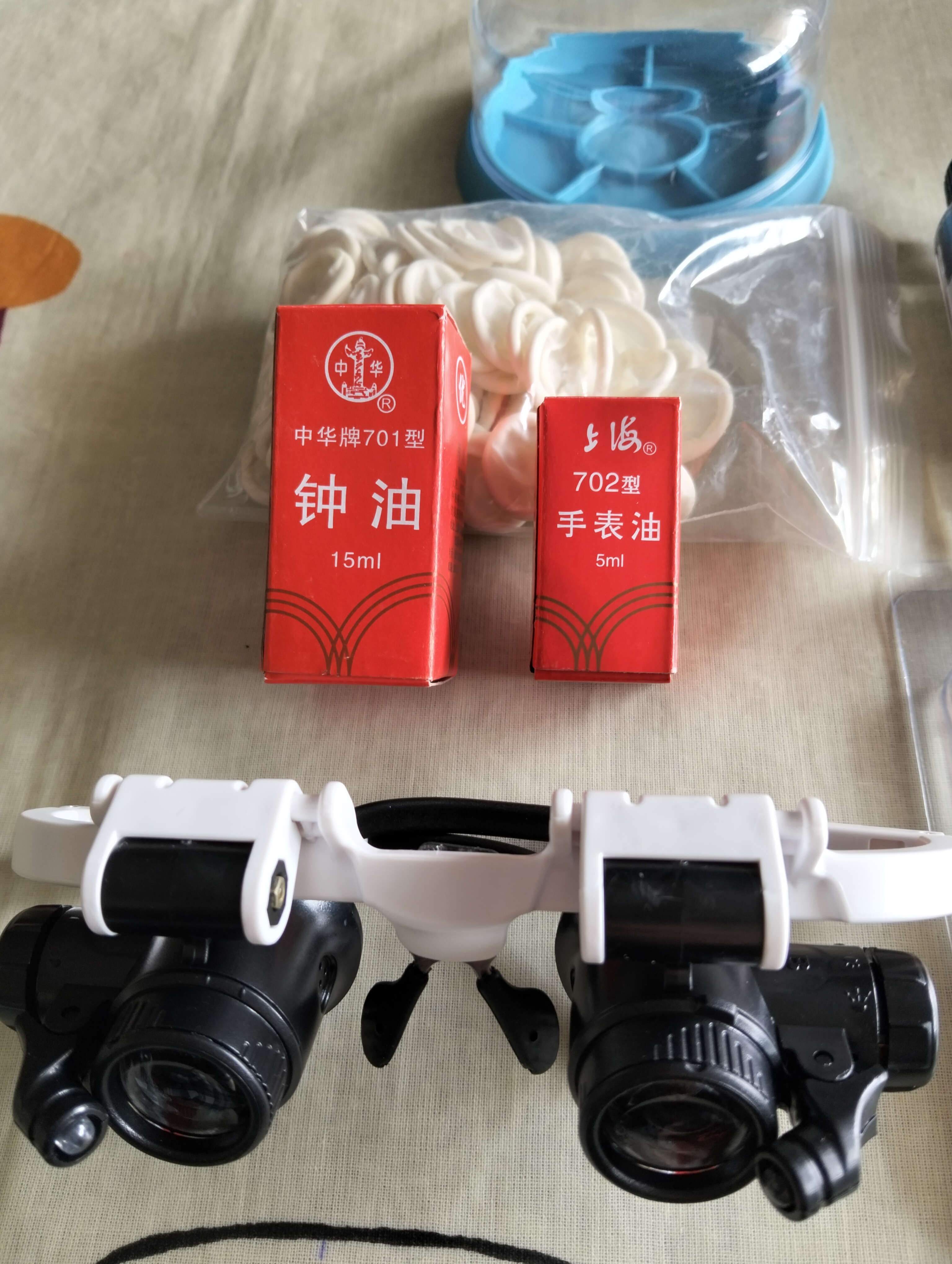

Lo de los aceites me he tirado por los de AliExpress porque realmente no sé si me voy a atrever a hacer el mantenimiento de mis relojes más allá del “basurilla” qué he puesto más arriba,si pruebo y veo que se me da bien acabaré pillando los “más caros” .
Mil gracias compi, pues buscare la de Novostar en cuanto tenga un ratito, estos botes duran una vida. El moebius 8000 lo tendré 7 u 8 años y todavia esta por la mitad

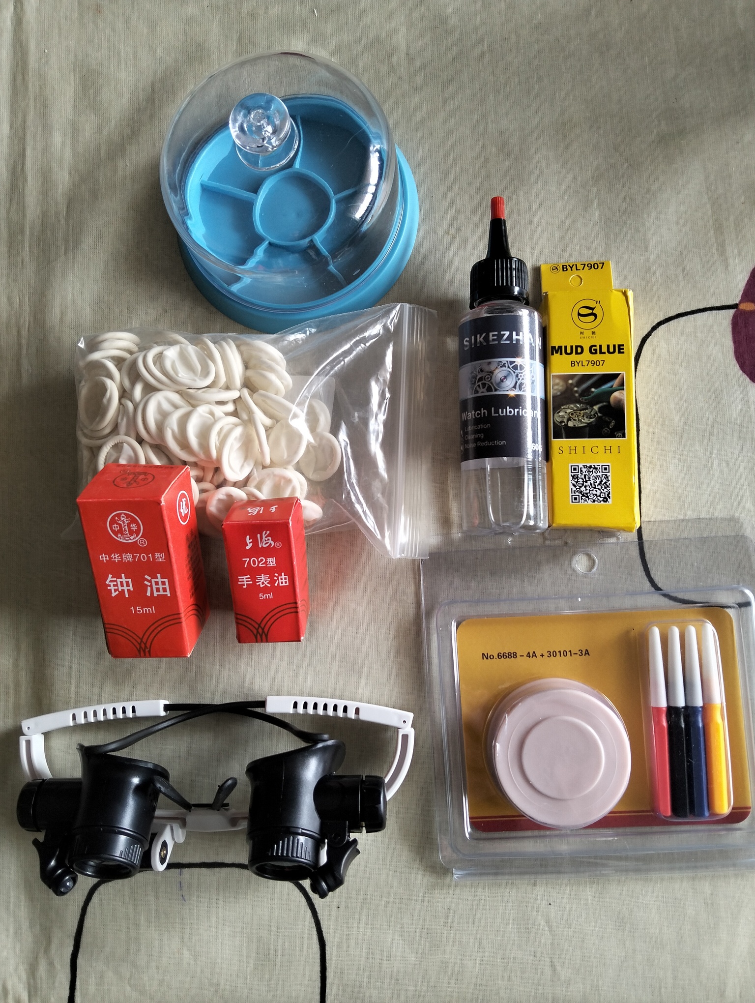

Buenos días compañeros, después de una espera algo más larga de lo normal para Aliexpress ya me ha llegado todo el kit básico de lubricación, lo fácil ya está hecho, ahora toca lo chungo,el paciente 0 ya está temblando :rofl::rofl:

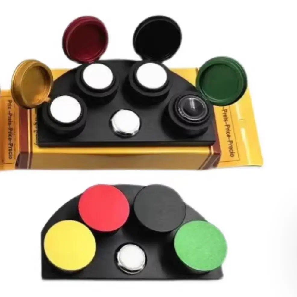

Yo compré en su día en chronofix Venden kits con pequeñas cantidades pero suficiente para más relojes de los que yo hago en una década. Son moebius y además están coloreados, lo cual a mí me ayuda bastante.
