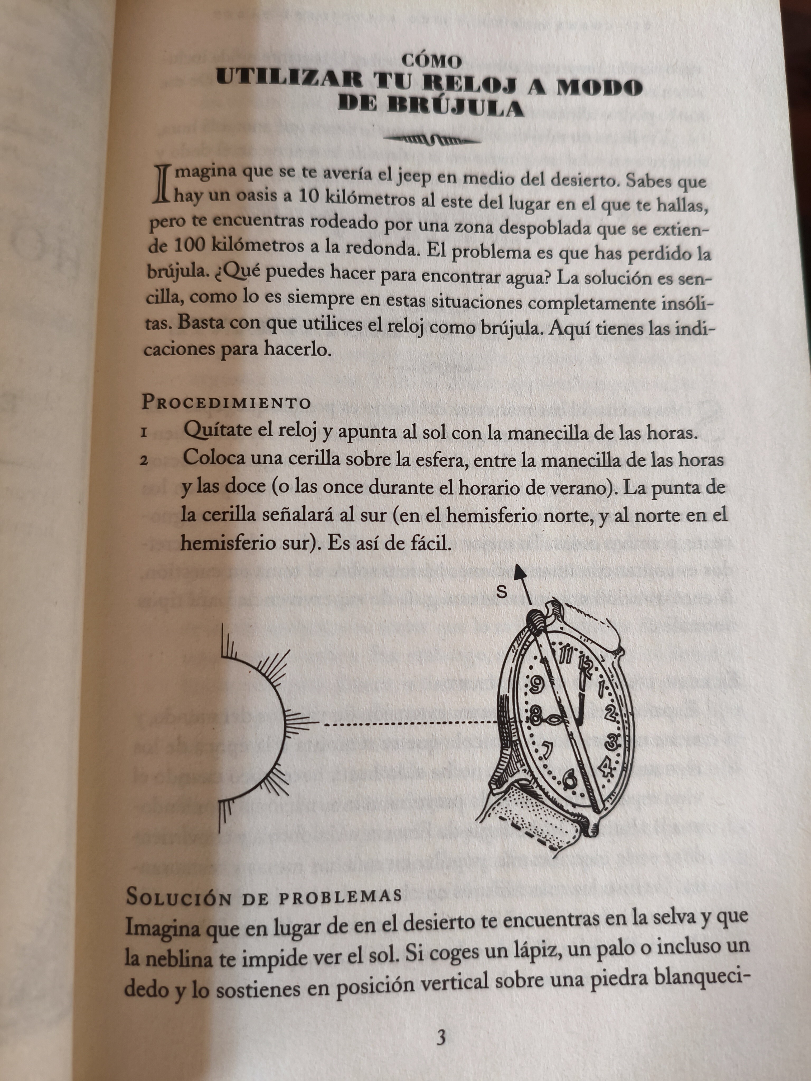

Pues andaba por casa de mis padres cuando he redescubierto un libro que leí de pequeño, “211 cosas que un chico listo debe saber”.
Recuerdo pasarlo bien leyéndolo, y hojeandolo he encontrado esto:
Igual mas tarde lo pongo a prueba, seguro que es de dudosa fiabilidad, pero no deja de ser curioso que pueda llegar a funcionar.
¿Qué os parece? ¿Lo habeis probado alguna vez?

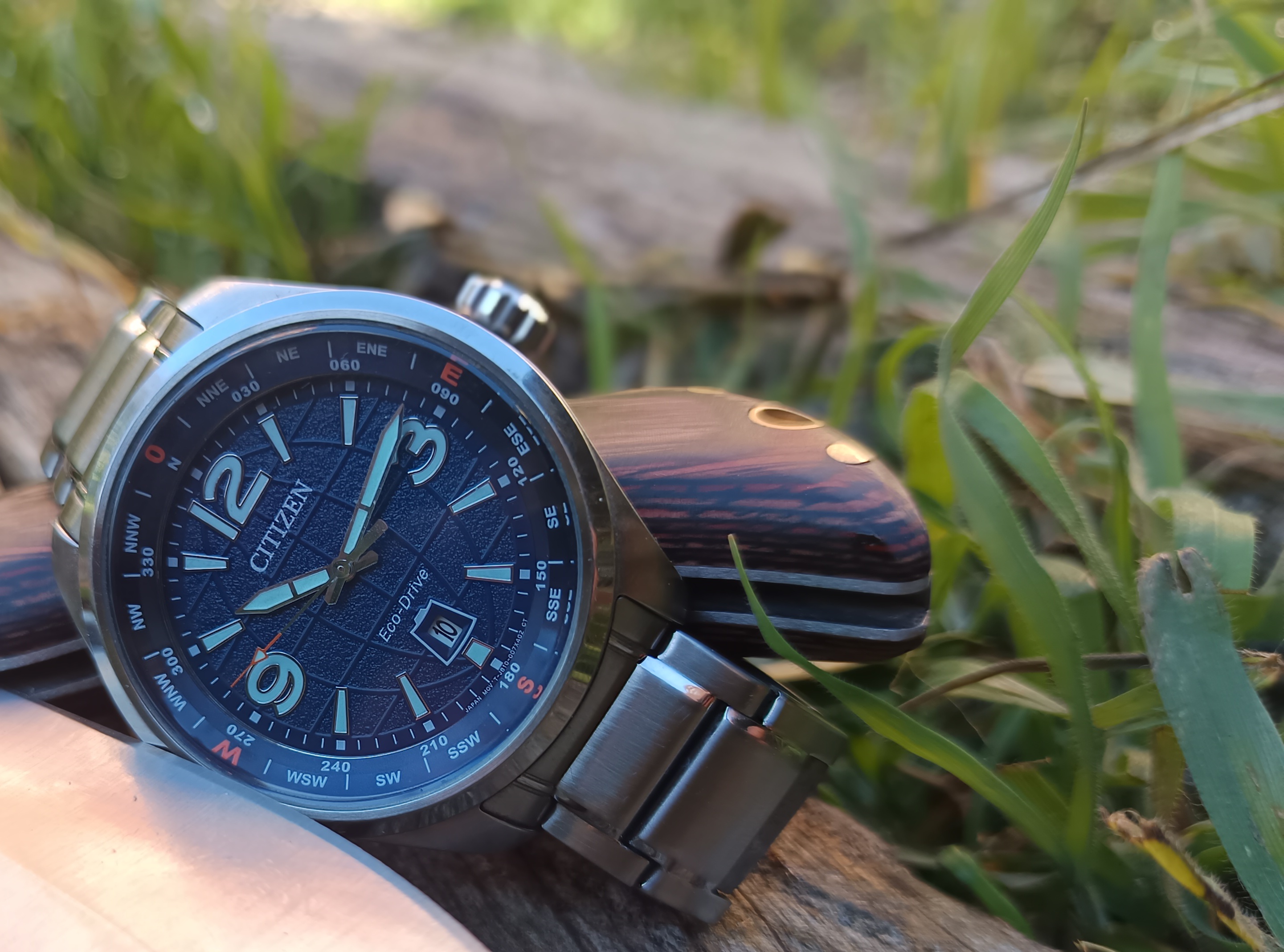

Relojes como este tienen esta utilidad. No recuerdo el procedimiento, porque a pesar de haber visitado varios desiertos, no me ha fallado el Jeep :joy::joy:. Pero cuando lo compré, recuerdo que lo hice y si que era cierto. Funcionaba.
Así es, hay relojes que vienen con esa “complicación”.
El ejemplo de tu libro es para el hemisferio norte, en el hemisferio sur, la aguja que “mira” al sol ha de ser el número 12 del reloj.
Pero vamos, es cierto que funciona, pero si no quieres fallar, el sol en el brazo derecho, (antes de que empiece a bajar para atardecer), y así estás mirando al norte. (Y si está nublado, espato Islandés :joy:).
Este viene con ello.

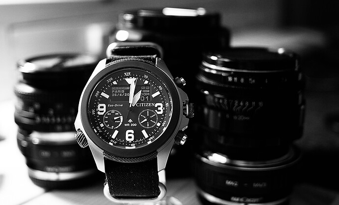

En los relojes con puntos cardinales, efectivamente se hace así, se apunta con la minutera al sol y el dial o bisel se encarga del resto.

Es un método de orientación aproximado. Lógicamente tienes que usarlo con la hora solar, y es tanto más exacto cuanto más cerca de los equinocios sea la fecha. Es importante saber que siirve para estimación, nunca para trazar rumbos.

Así tal cual lo explican ahí es una memez.
Te da una referencia, pero con una desviación enorme.
Para tener un mínimo de precisión necesitas saber la hora de salida y puesta de sol, que varía mucho según fecha y latitud. No puedes coger las 12 (u 11) a palo seco.
Al amanecer y anochecer Este y Oeste están establecidos claramente. Pero hay 180° de diferencia. Luego dependiendo de la duración del día esos 180° se cubrirán en 10, 12, 15, x horas.
Por ejemplo, el sol sale a las 7 am y se pone a las 22 horas. Eso son 15 horas, el sol se mueve 12° cada hora.
A las 7 am el sur está a las 10. A las 9:30 si el sol siguiese clavado en el Este, el Sur estaría a las 12:30, pero en esas dos horas y media ha recorrido 30° o un doceavo de circunferencia, por lo tanto el Sur estará a las 11:30.
