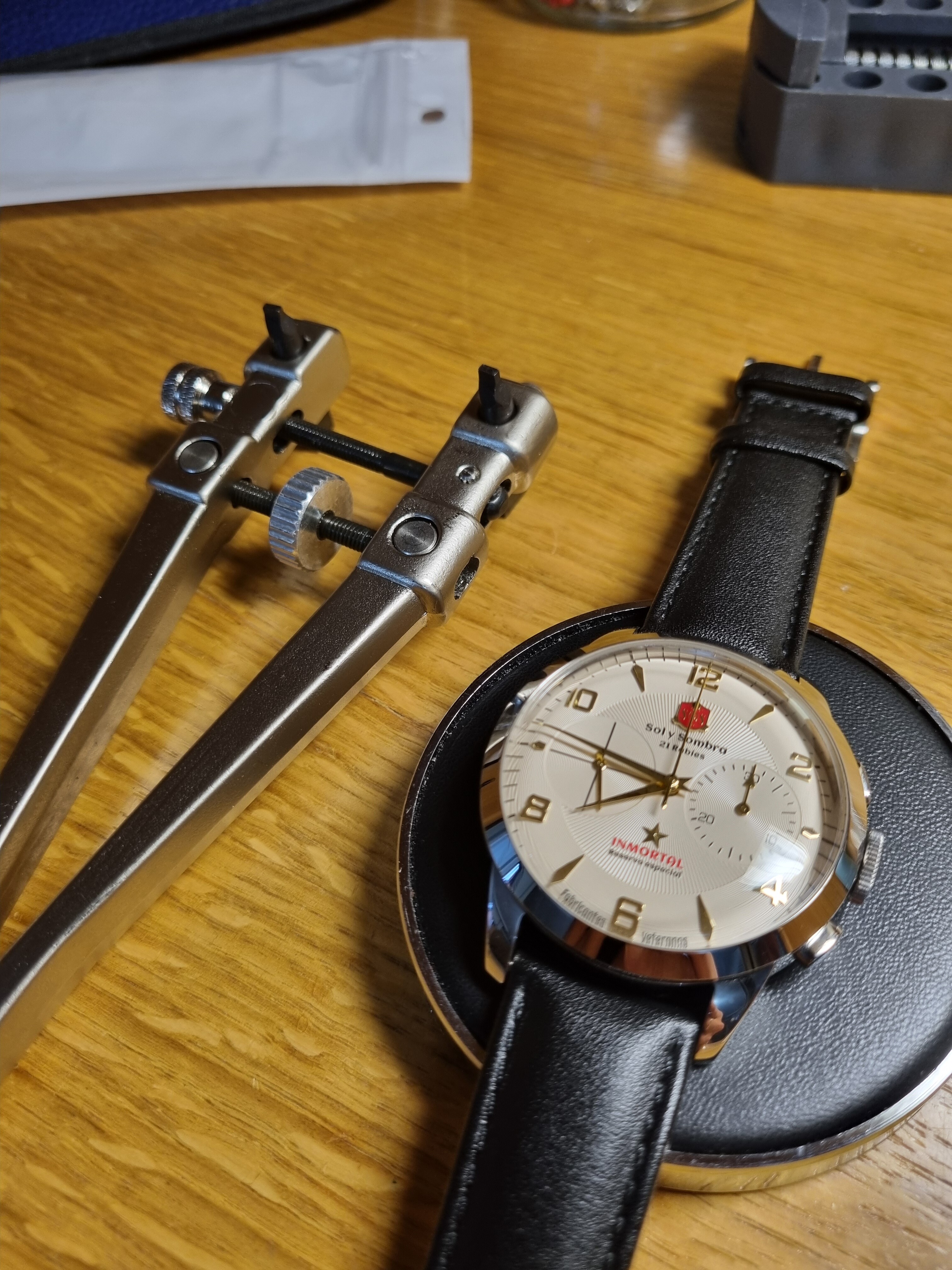

Mi Jaxa es un asco, se mueven los pivotes con mucha holgura y esta herramienta que compré en AliExpress le da mil vueltas. Lástima que no tenga pivotes redondos, sería imbatible ya que se puede regular milimétricamente y los pivotes están sólidamente fijados, no bailan absolutamente nada:
Sigo pensando en que para probar y hacer tus pinitos con herramienta de calidad no hace falta que el collar sea más caro que el perro.

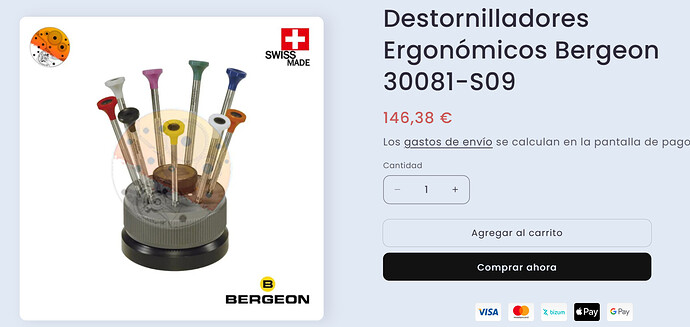

Ambos precios de Fornituras Sol y no creo que te vayan a vender mala herramienta.
Es que no es necesario tanto destornillador, yo tengo 5. 2 Bergeon con los que trabajo en los calibres y los 3 franceses para tornillos más grandes y menos “comprometidos”

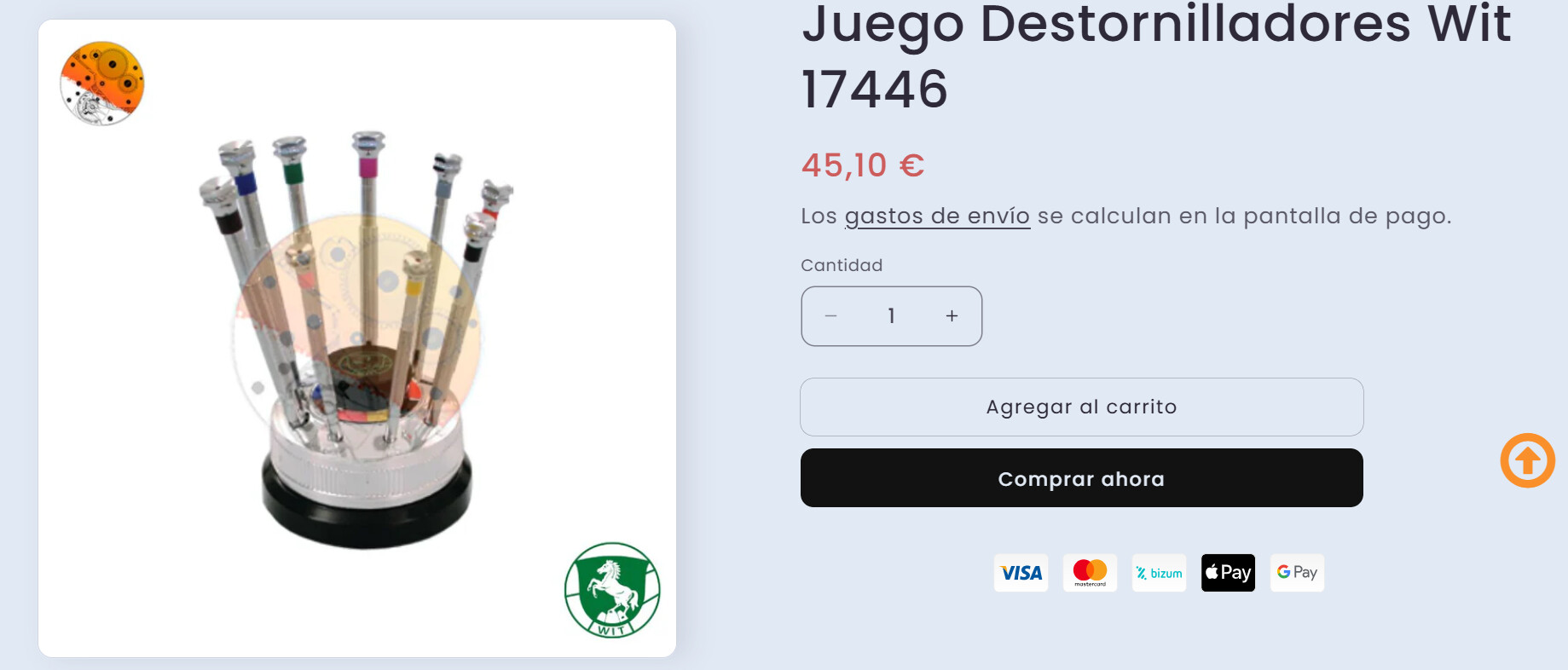

No hace falta gastarse esa pasta en destornilladores.
En aliexpress tambien los hay sin dejarse la herencia bien buenos.
Estos estan muy bien.
Posiblemente no sean todo lo suizos que debieran, pero yo he comprado uno de estos en china y 3 en Revuelto y si no te digo cuál es cuál, no se distinguen ni de broma.
