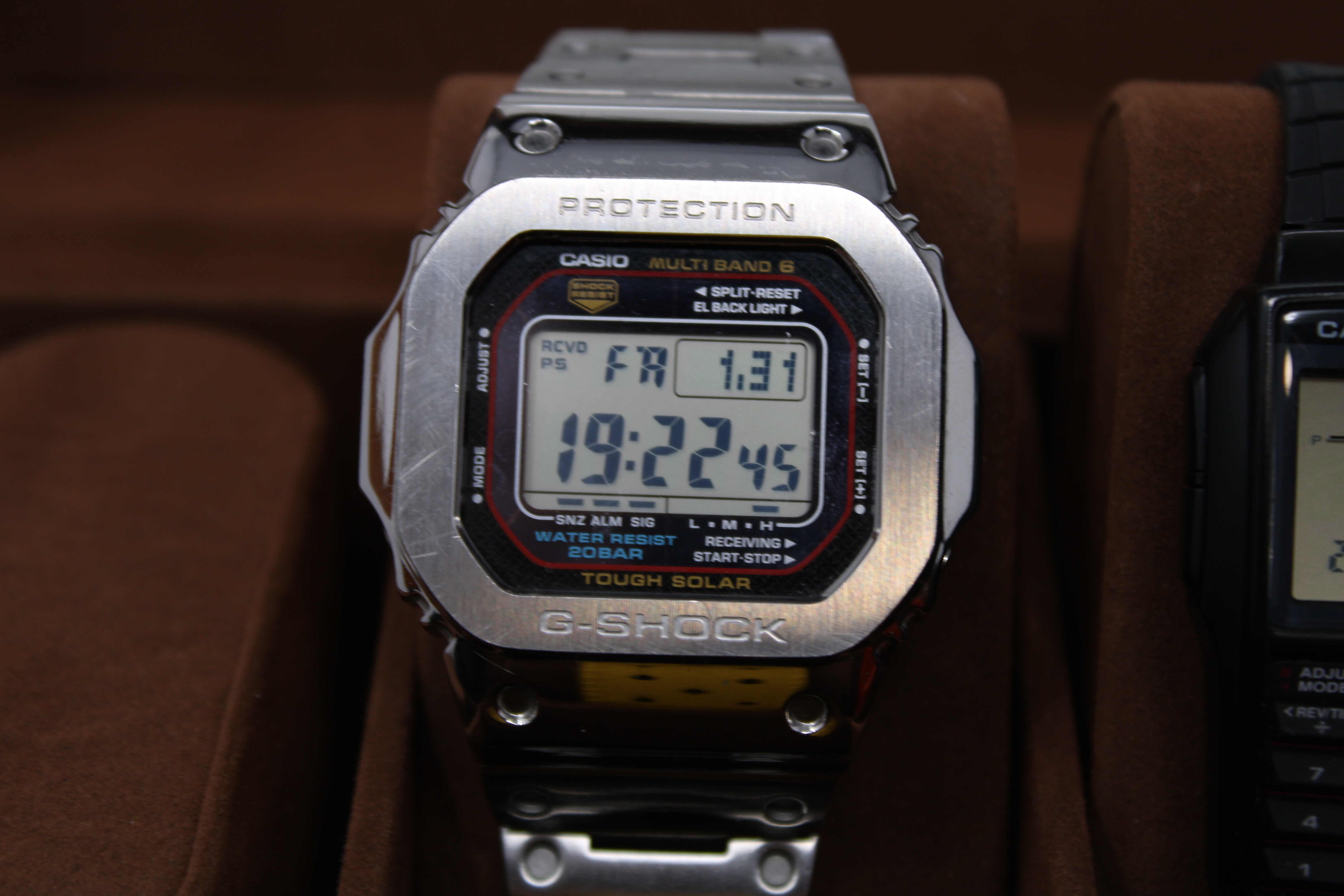

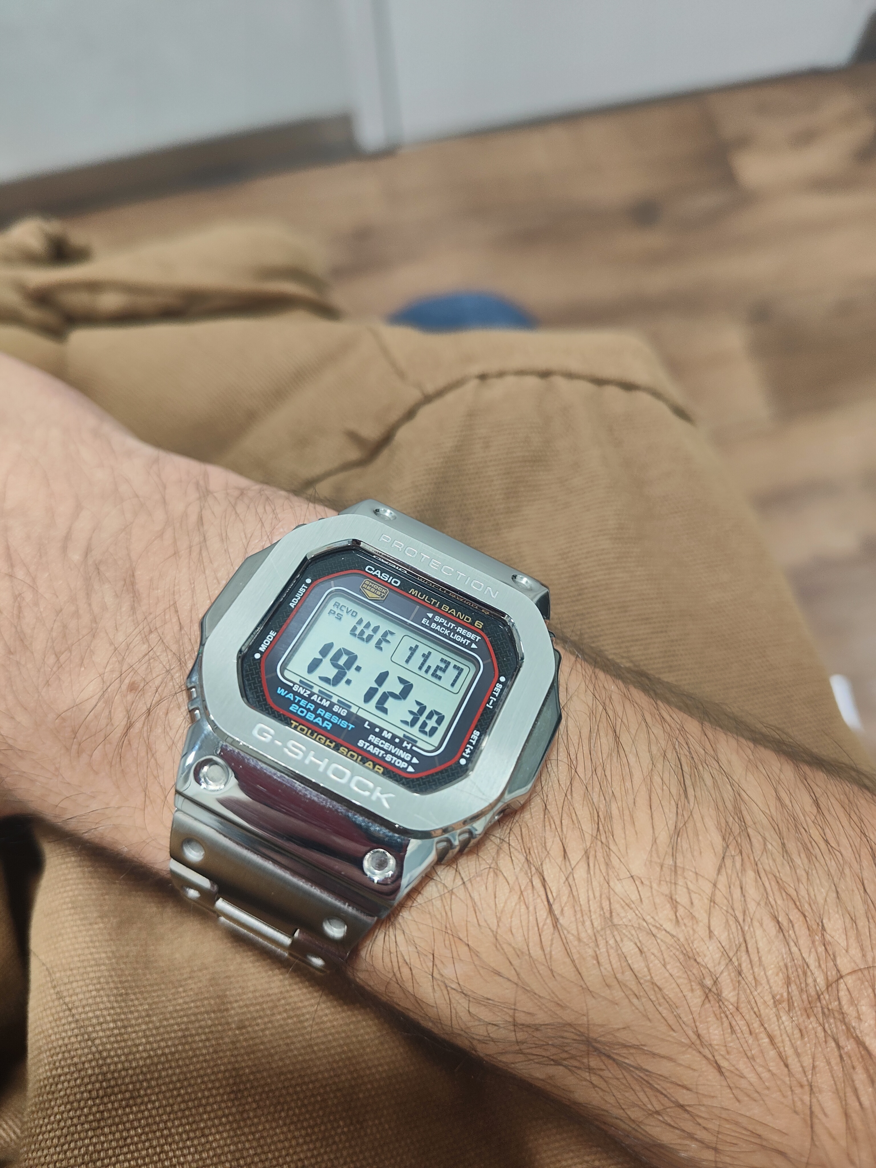

Lo he usado bastante tiempo con su acabado espejo, muy bonito, pero siempre había algo que no terminaba de convencerme.

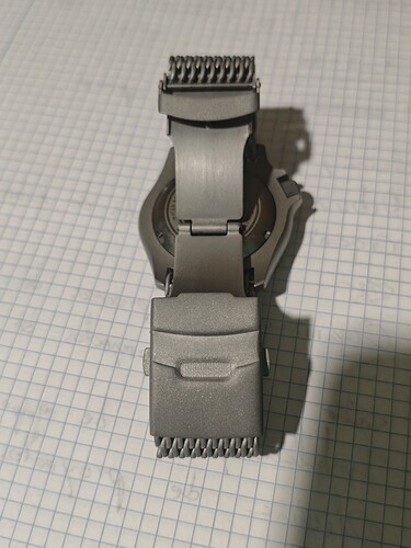

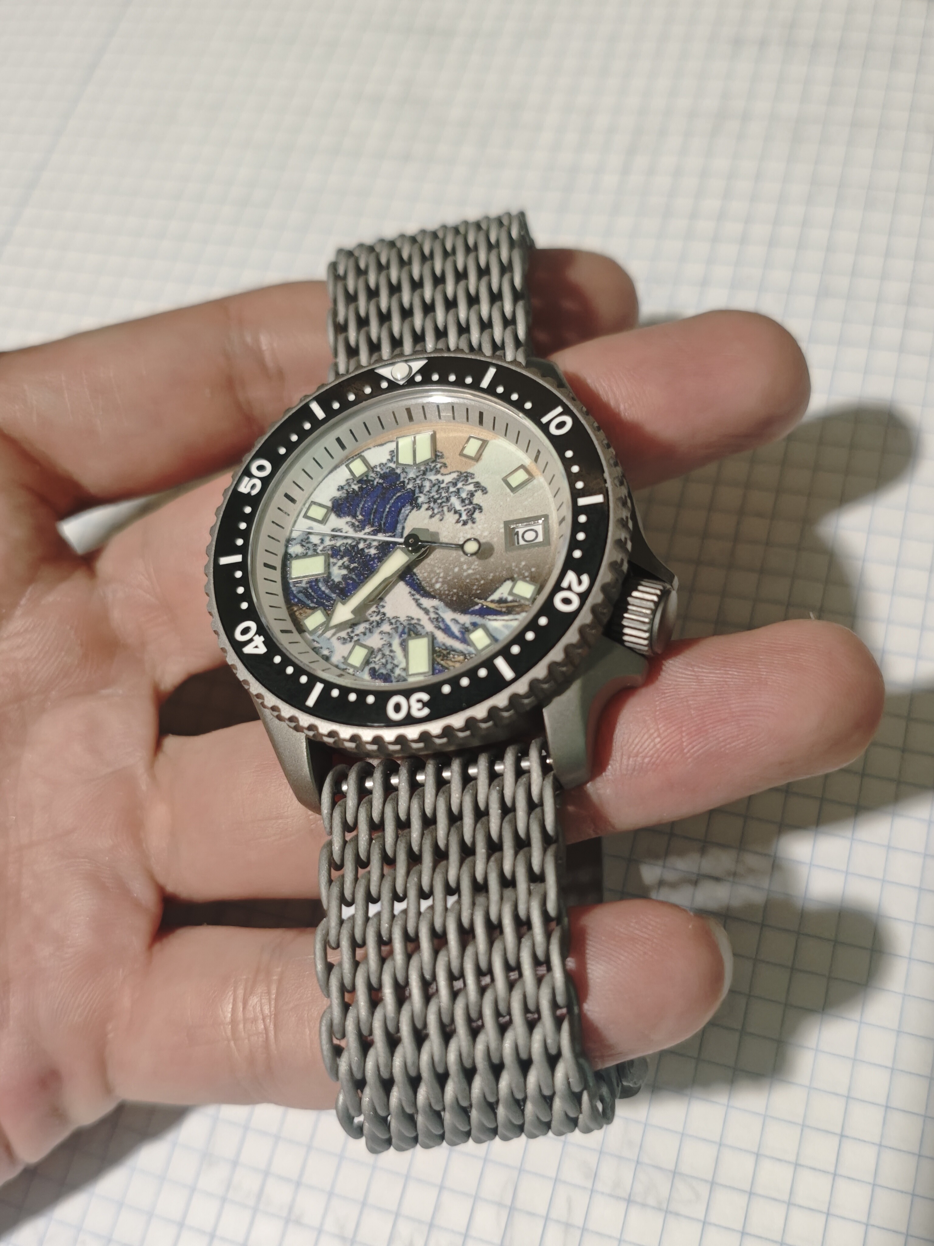

La primera prueba la hice con la Shark Mesh del nuevo Tandorio de titanio, y el resultado me encantó.
¡Cómo me gusta el conjunto!

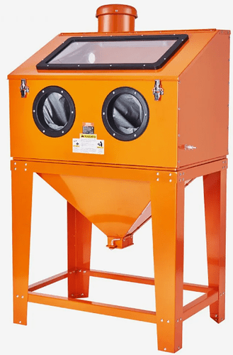

Hoy por fin me he puesto y he arenado todo. El proceso es sencillísimo si tienes una arenadora.
arenadora
como es su interior

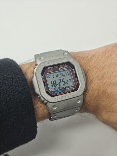

  1. Desmontar bisel y armis.
    Ideal quitar también el enganche del armis para no arenarlo, aunque yo no lo hago.
    (Si entra “arena” en el mecanismo luego no cierra bien, pero con agua y paciencia se arregla).
  2. No desmonto los eslabones porque con los guantes de la arenadora me cuesta sujetarlos.

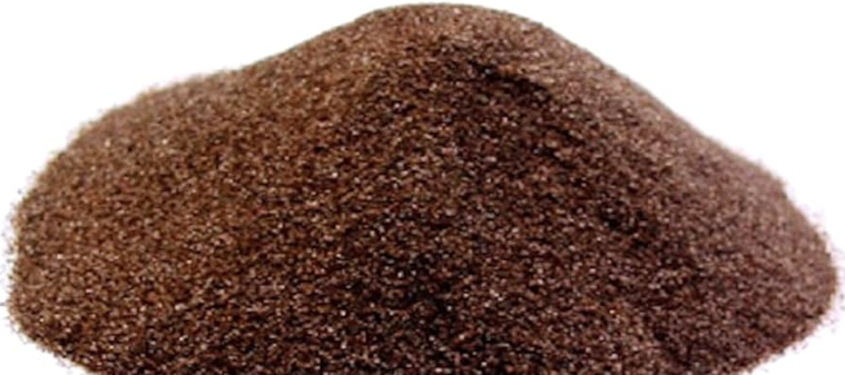

  3. Para este acabado he usado corindón, bastante habitual y agresivo. A mí me encanta cómo queda y en 10 minutos lo tenía todo hecho.

RESULTADO

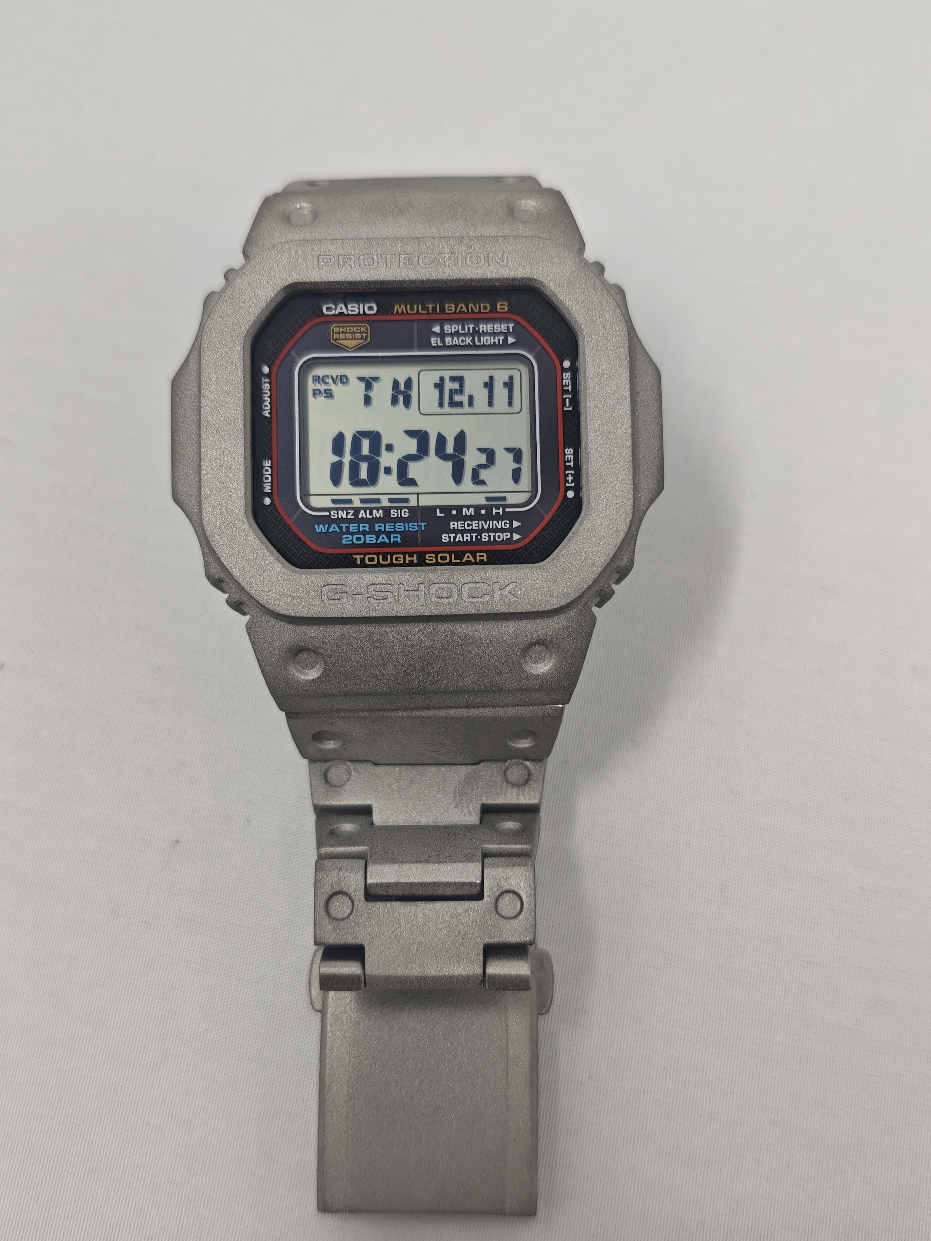

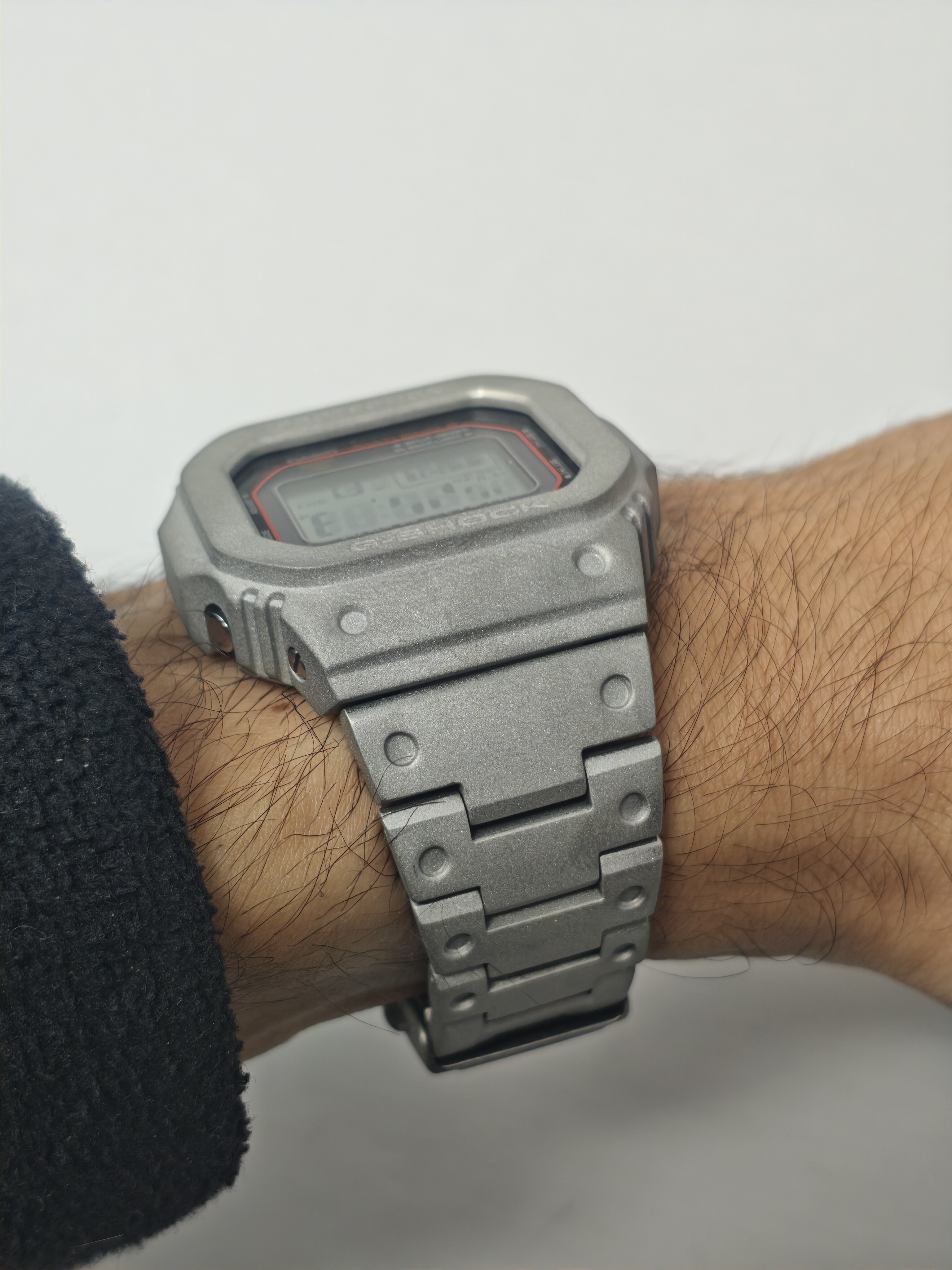

Después de todo este rollo —que he intentado hacer ameno— aquí os dejo las fotos del después.

Me encanta, hace tiempo que tengo en mente pillar una cabina de arena, eso sí la mas pequeña que hubiese…
Me encanta la verdad y me genera necesidades. También algunas dudas.
¿Se podrían rellenar las letras de alguna masilla para que quedase el pulido?
O los hoyuelos del armis, algún detallito para hacer contraste.
Qué buena Adest , lo has dejado precioso , me encanta, me gusta mucho más así , y además al ser único lo vas a disfrutar más y haberlo hecho tú .
Enhorabuena por el proceso y el acabado me encanta ese reloj………
Mira si le haces unas fotos con la luz del día y lo vemos al natural.
:ok_hand:t2:
Enhorabuena por el resultado, ha quedado muy bien
Fui uno de los que “te dio el empujón” y me encanta como te ha quedado. Como ya te dije has conseguido acabar con el motivo por el que no tengo un G cuadrado de acero, demasiado brilli brilli para mi😅. De hecho cuando salió la edición 40 aniversario me dio un vuelco al corazón, al ver que carecía de ese detalle, pero cuando vi su precio el vuelco fue doble. Y también me he planteado comprar un kit de titanio de AliExpress, pero que cueste más que el reloj me echa para atrás.
Gracias por mostrar el resultado.
Una pasada como ha quedado, herramienta total, eres todo un manitas, lo mismo arenas un reloj que te marcas unas correaa de cuero impresionantes.
Tengo pendiente mandarte medidas para la bund, haber si saco tiempo

Gracias por los comentarios :smiling_face_with_three_hearts:
Ha quedado espectacular. Si una cosa no me gusta de estos biseles y correas metálicas es su brillo,.en cambio ahora está de lujo. :ok_hand::ok_hand:
Muy chulo la verdad. A disfrutarlo y vacilar de reloj único
Genialidad absoluta @Adest
Me parece una pasada.

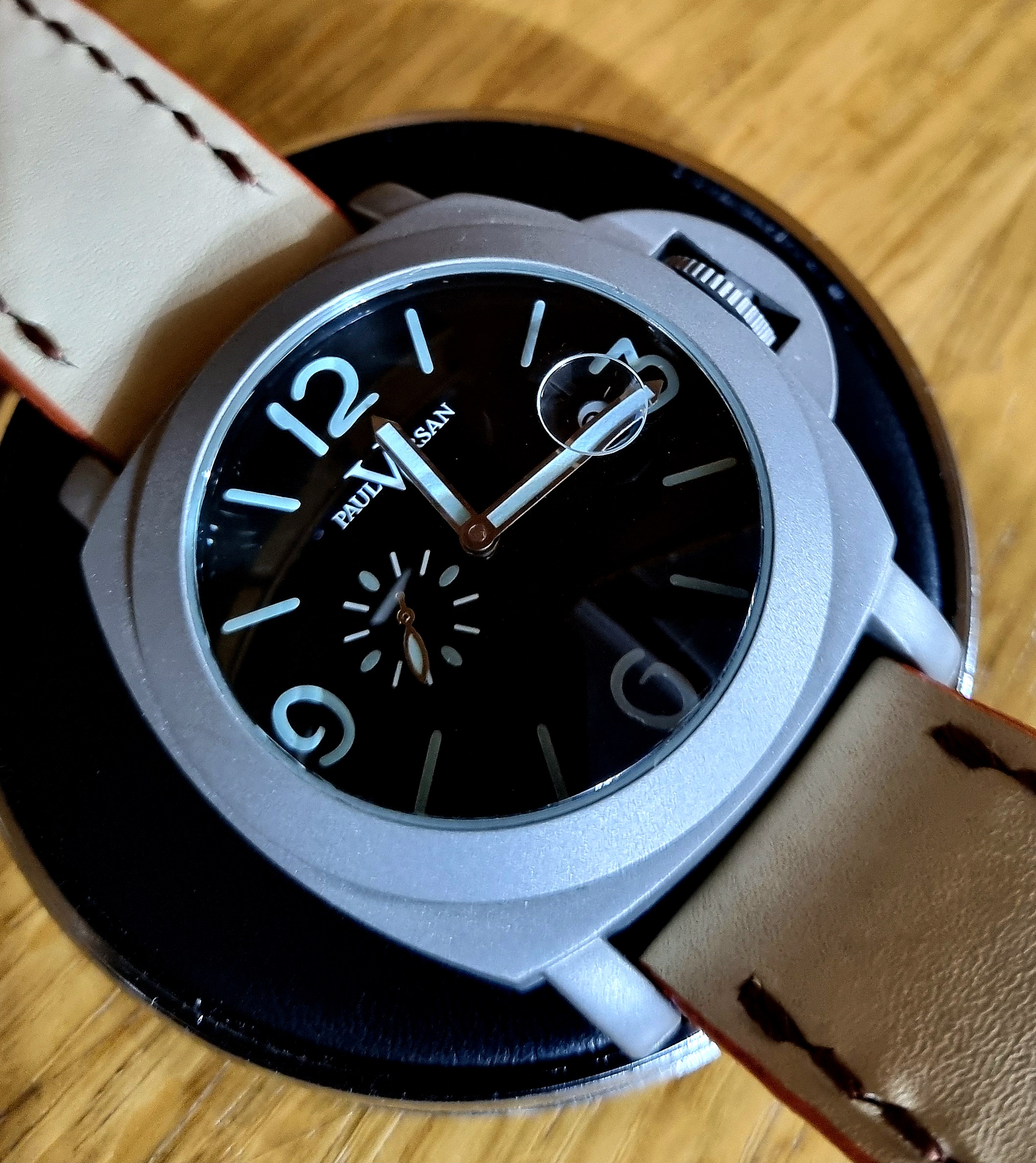

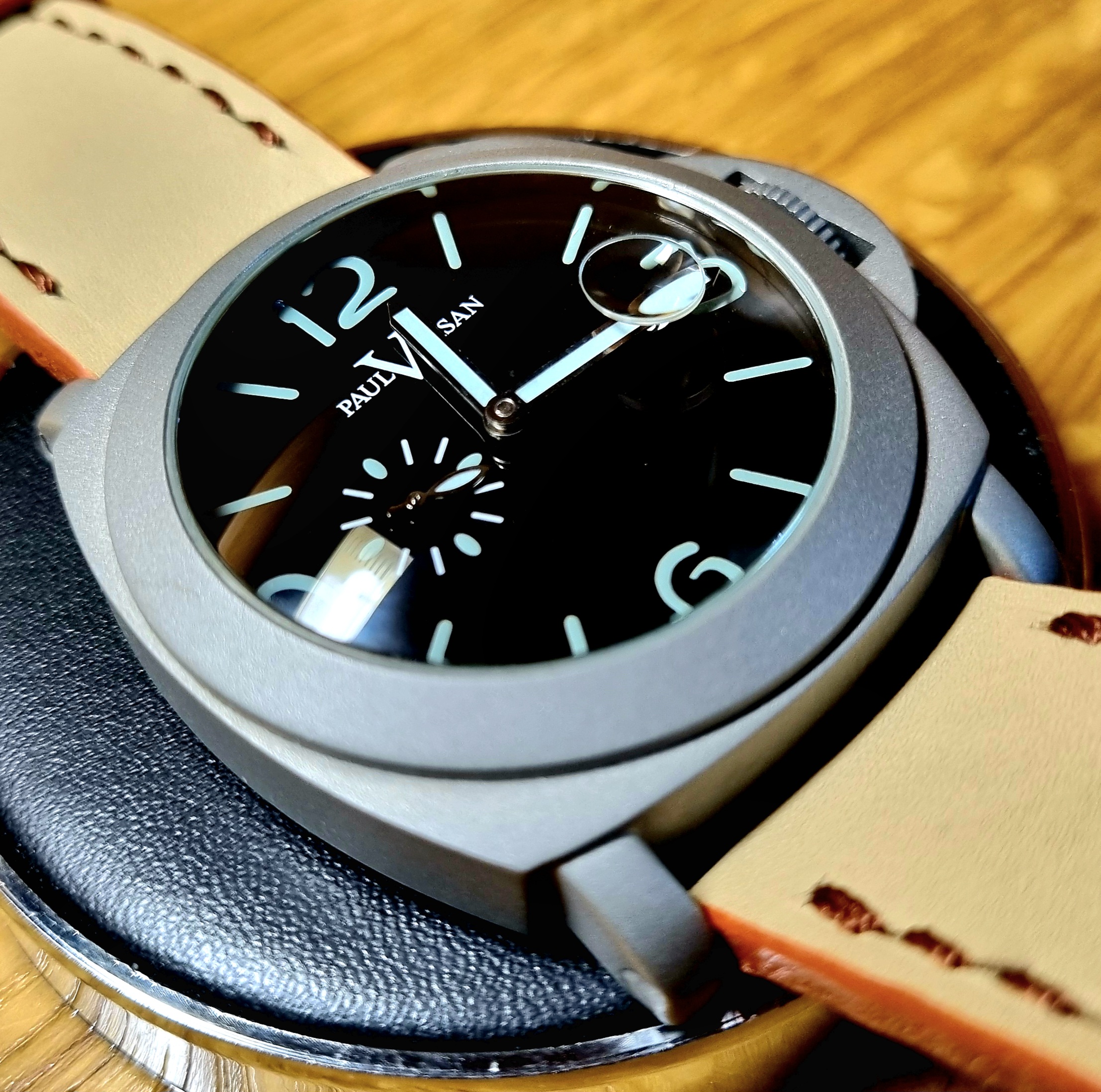

Aquí otro que le gusta enredar,. Arené una correa oyster para que combinará con el arenado de un Militado Khaki field, seguro que lo conoces, me quedo parecido al tuyo intenté no enchufarle demasiado para que no quedara muy grueso el granulado. Aún así quedo grueso, y se me ocurrió usar la técnica del estropajo para suavizar el grano y quedará más parejo a la caja. Ahora no puedo poner foto pero quedo muy aparente, uniforme y menos rudo . Por si quieres seguir haciendo pruebas :wink:
Muy pero que muy guapo, me encanta cómo queda, has triunfado :grin:
No es un acabado para cualquier reloj, está claro. El tuyo ha quedado de primera y le queda especialmente bien.

Yo hice eso mismo con 2 relojes con una cabina similar, con un corindón muy fino.
Lástima que ya no tenga acceso a esa cabina, la empresa cerró hace unos años :upside_down_face:
Me gusta mucho cómo quedaron:
En esta última foto puede verse cómo era el acabado de la caja antes del arenado porque no arené la tapa trasera.
