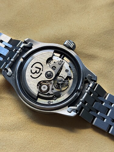

Buenas compañeros, os pido ayuda con el movimiento de mi Vostok, si no me equivoco un 2416b.

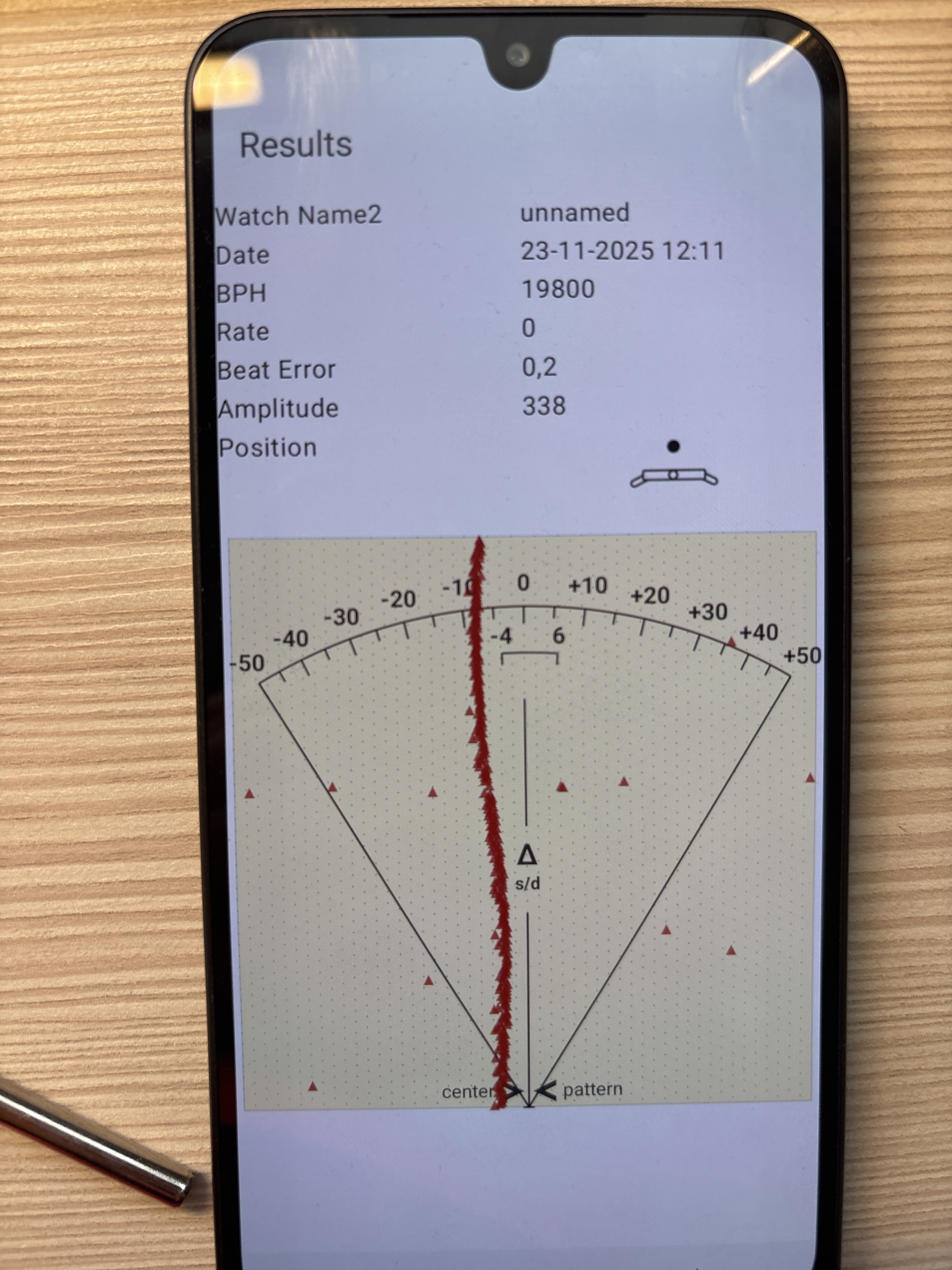

El reloj de inicio adelantaba unos 60s/d así que decidí regularlo, ya lo había hecho antes y tras comprobar la marcha en el momento de la regulación no lo volví a tocar hasta ayer. Me di cuenta rápidamente de que atrasaba -1minuto en muy poco espacio de tiempo, volví a regular y revisar y está tal que así:
Pese a estos resultados sigue atrasando 1 minuto en cuestión de 10 minutos, me extraña mucho las oscilaciones de las mediciones empezando fácilmente por 0s llegando a -10 y volviendo a 0
No se que le puede pasar, soy inexperto en esto de regular pero no me había topado con casos de que la medición no corresponda al uso (al menos por una diferencia tan abismal)

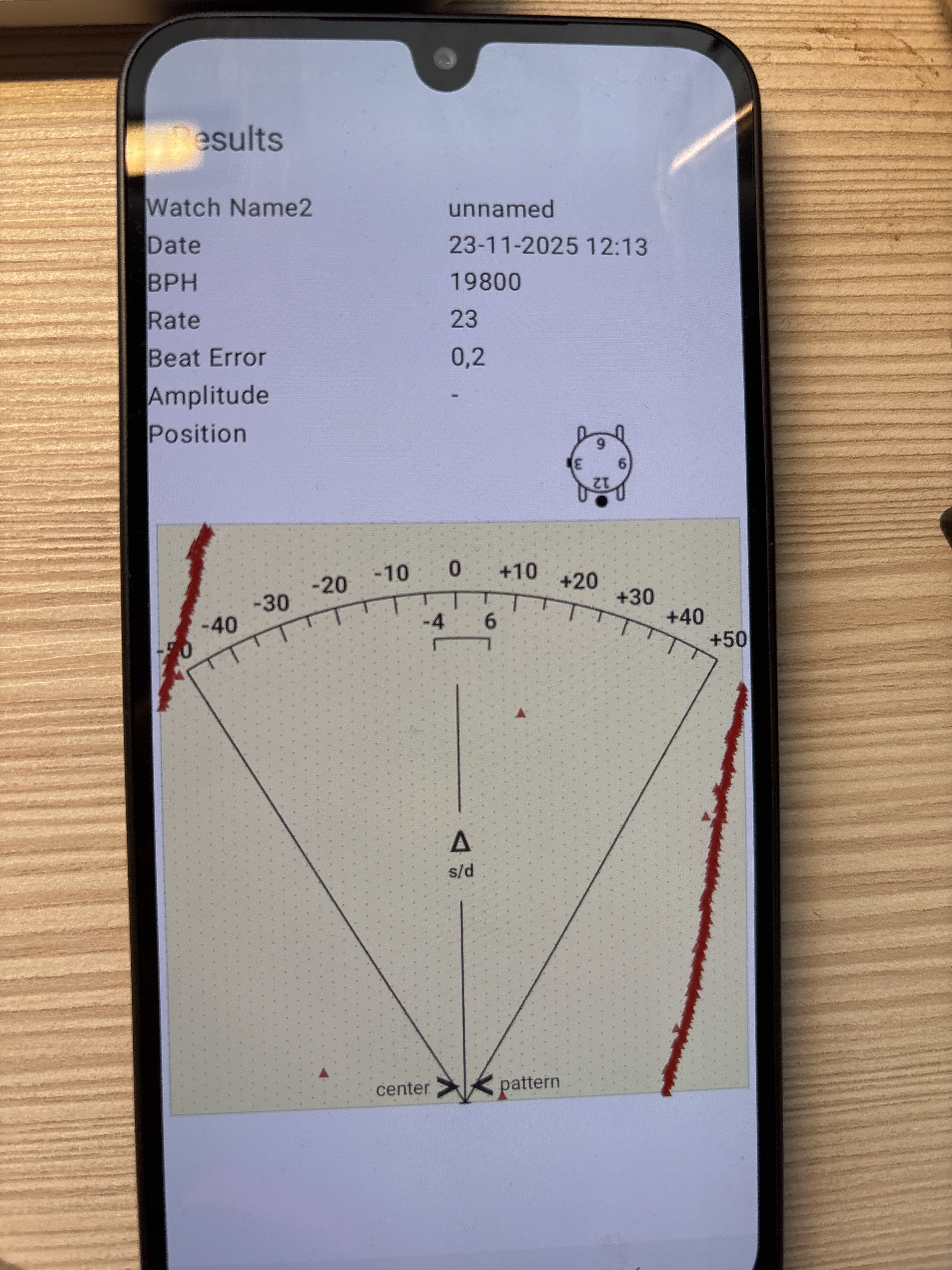

La segunda foto no indica que adelante 1 minuto. Tienes que desplazar con el dedo la linea roja hasta el centro de la pantalla.
Si adelanta 1 min. de verdad yo probaría lo primero a desmagnetizarlo.
Es cierto lo que dice @verni, en “Rate” indica 23 segundos. Para un Vostok, poco más puedes pedir en cuanto precisión.
Otra cosa, esa sigmoide que hace la frecuencia del reloj… ahí tienes una indicación de las limitaciones de la máquina.
Está bastante bien, boca arriba casi tienes un 0 y abajo un 23. Como bien te dicen has de mover la parte de abajo de la linea roja sobre la raya central

El cristal arriba lo tienes perfect.

No creo que la puedas solucionar. Mi sospecha es que la curva la produce una rueda que hace un giro completo, en una parte del giro tiene bastante fricción, en la otra va más libre.
El reloj, en el cronocomparador, tiene muy buena pinta. En muñeca verás si conviene ajustar que atrase o adelante. O dejarlo tal cual.
