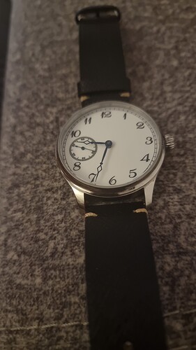

seria este, lo hizo un compañero del foro y le tengo cariño por ello
Recuerdo de aquellos años en que casi todos nos hacíamos de relojes de China a través del “tito Gong” (Manbushije o Dajiwatch), que los relojes con ese calibre eran legión. Pues la avería que te ha pasado era muy frecuente, sobre todo, no sé por qué, en los “Marina Militare”. Debe ser el punto flaco de esos mecanismos.
Pero tranquilo, son muy sencillos, y cualquier relojero decente te lo soluciona por pocos cuartos.

No se puede solo meter y que quede fija, porque la sujección va con tornillo, no es un pulsador como en la mayoría de calibres. Si se soltó pq se aflojó el tornillo hay que abrir el reloj para apretarlo.
Así es…
