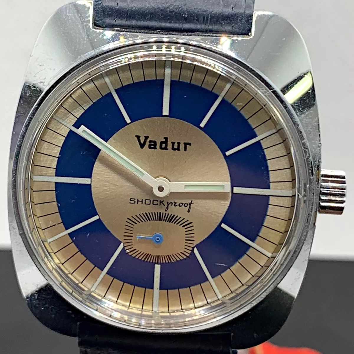

Buenas tardes!

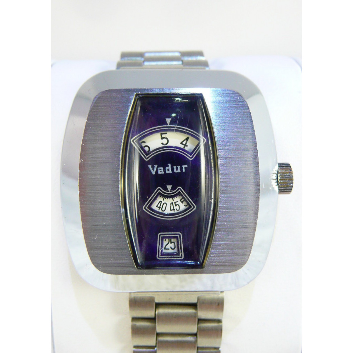

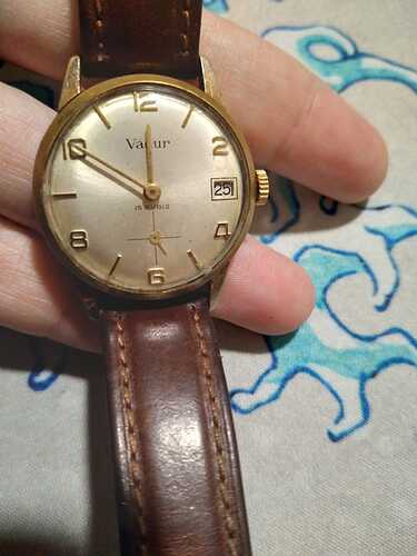

Acaba de heredar una amiga un reloj de su abuela y como sabe que soy un friki de esos trastos demoníacos, me ha pedido ayuda para identificarlo, el caso es que la marca es claramente Vadur, pero buscando información sobre ella, parece ser muy reciente, así que no cuadra el que el reloj sea de hace muchos años como dice su familia, he encontrado por Internet alguna foto coincidente, pero sin detalles del origen

Así que al parecer es de la “antigua” marca
Parece un rebranding de Duward. Si citas al maestro en investigación te dirá algo. @Sergi_c05 te invoco.

Efectivamente, se trata de una de esas marcas de fantasía que solían crear distribuidores o relojeros para comercializarlas a través de su negocio. Lo primero que suele aparecer cuando se busca algo de información sobre Vadur es esa escueta y nada clarificadora referencia a Tajo S.A.,
que imagino se basa en la entrada de Mikrolisk y que se ha ido repitiendo sin más de un lugar a otro.
Ignoro el origen de dicha referencia, en principio puede parecer posible siendo un distribuidor, pero en mi opinión se trata de un error. Veámoslo.

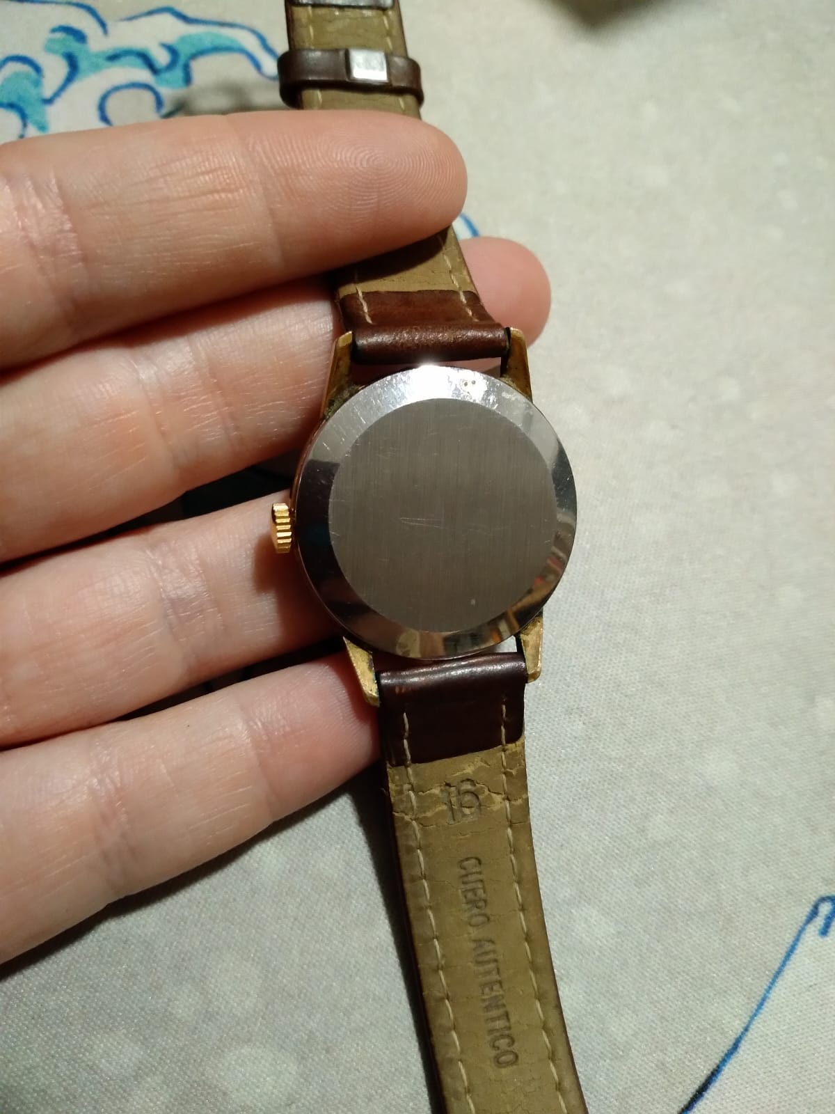

Pues hoy he comprado un Vadur en el rastro de mi ciudad y mira que no sabía si era alemán o nepalí y aparece este hilo para aclararlo , por dios….
