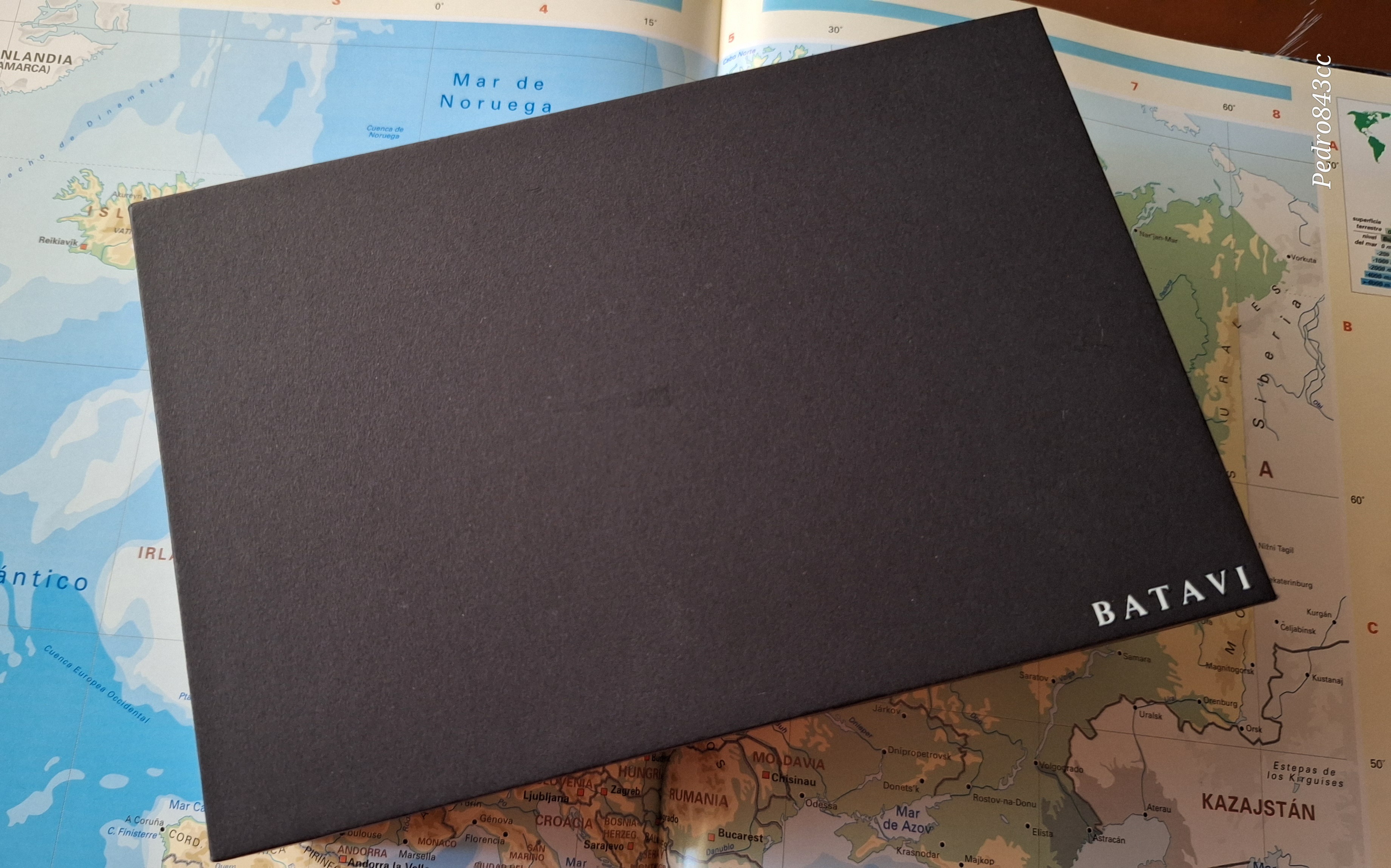

Una sobria caja de cartón con el nombre discretamente impreso en una esquina de la tapa:

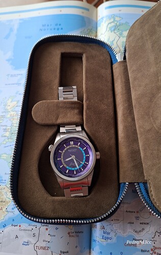

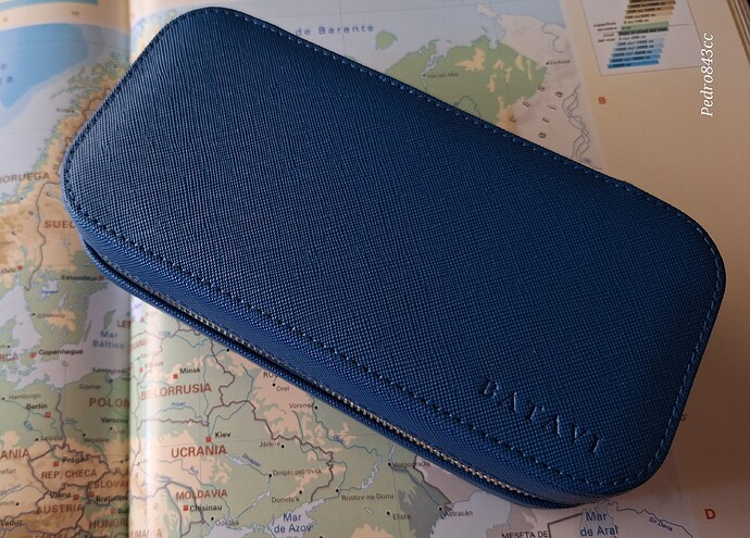

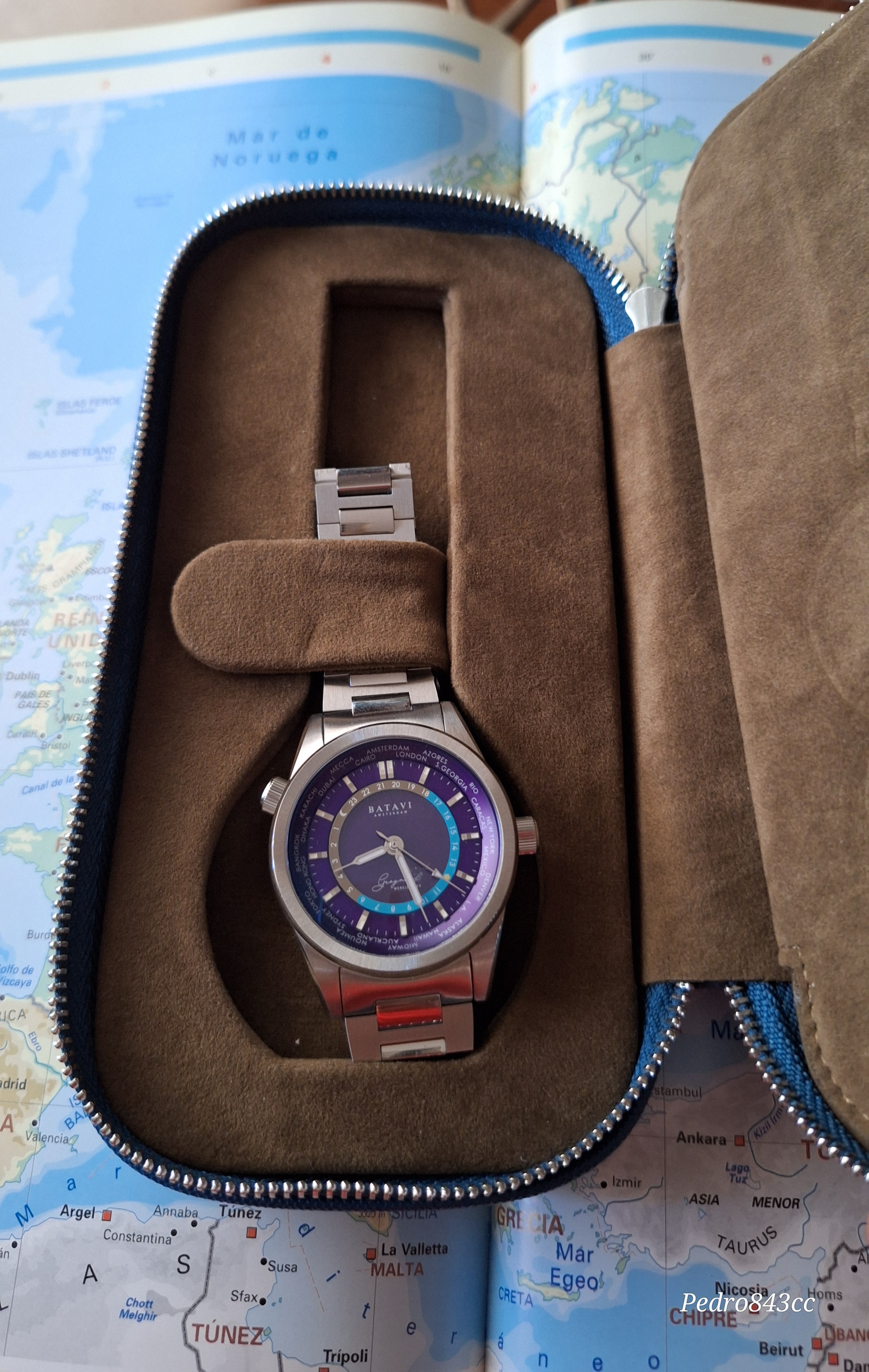

Que abrimos y nos muestra un práctico estuche de nylon con capacidad para dos relojes:

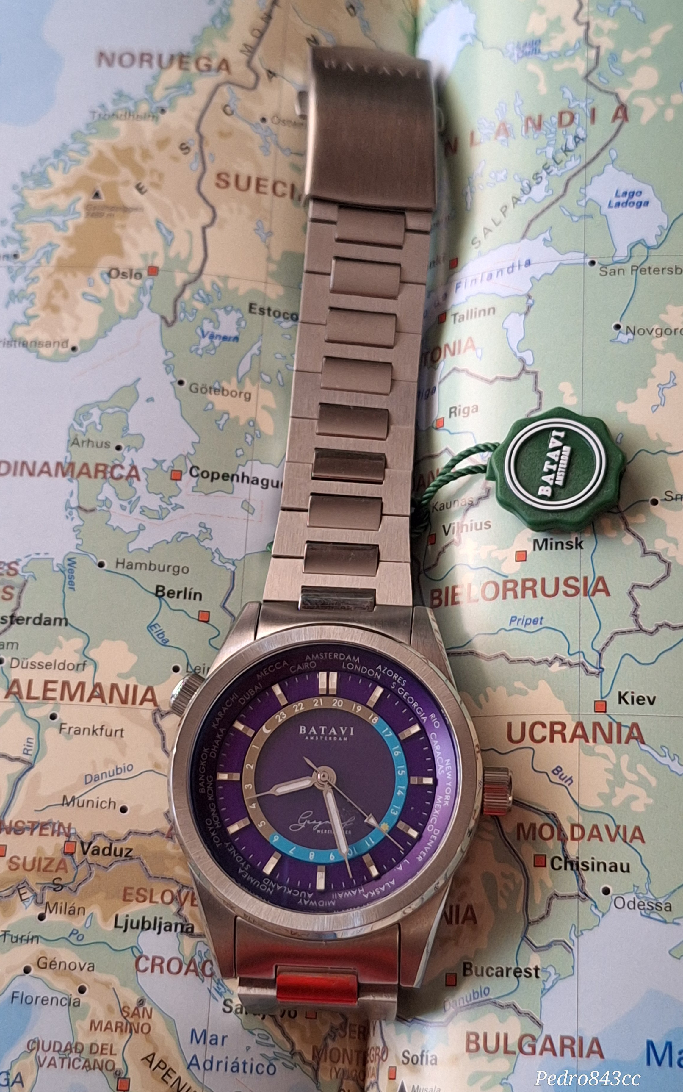

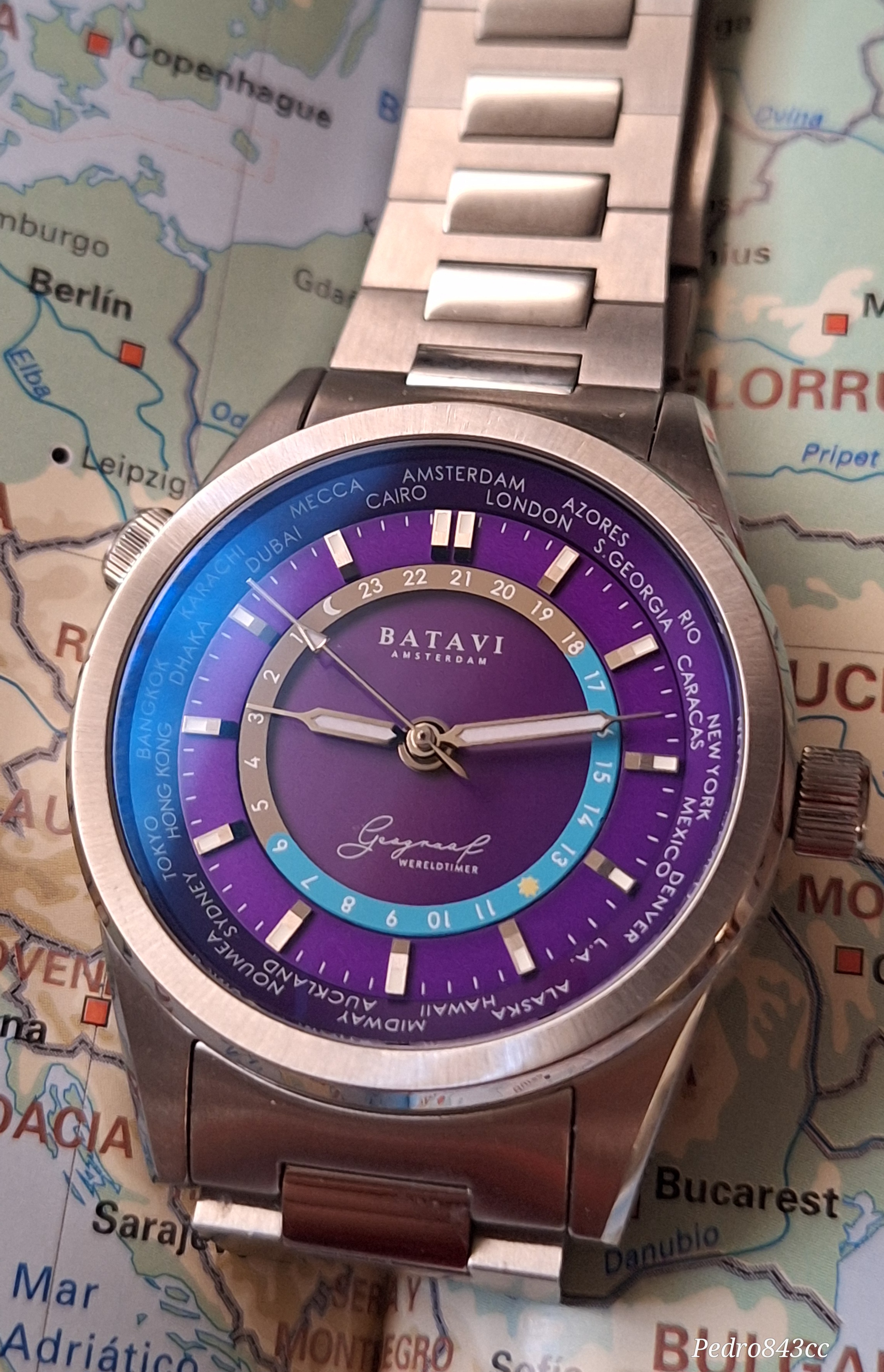

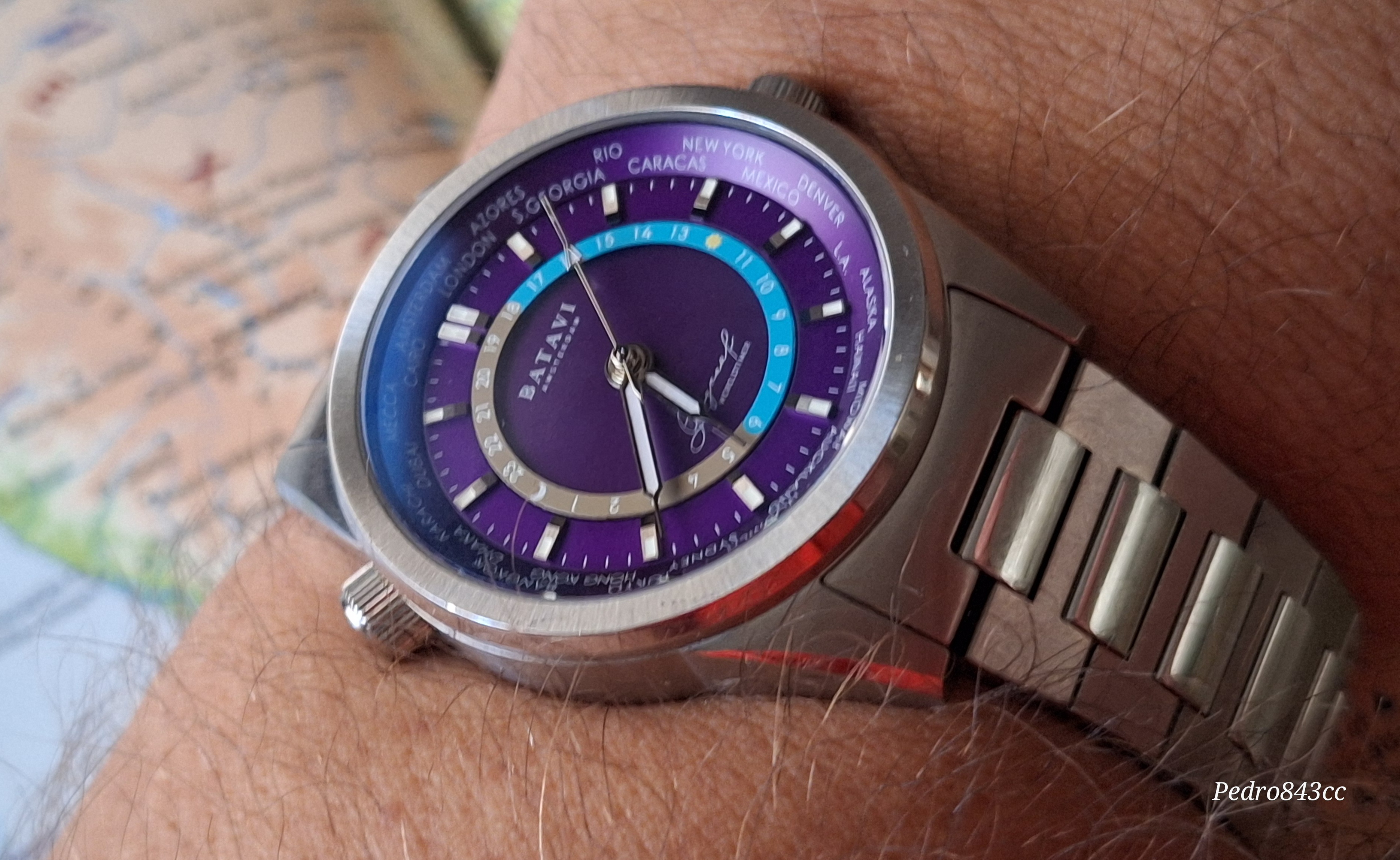

Dentro encontramos el Geograaf en su versión French Lavender (lavanda francesa), con un profundo e hipnótico color violeta en su esfera.
Sus especificaciones son de primera:
Esfera: Multicapa, bisel interno giratorio.
Agujas: Jeringa con lume SuperLuminova BGW9
Cristal: Zafiro de doble domo
Funciones: GMT y horas mundiales
Material: Acero inoxidable
Dimensiones: 39mm diámetro; 12,9mm espesor

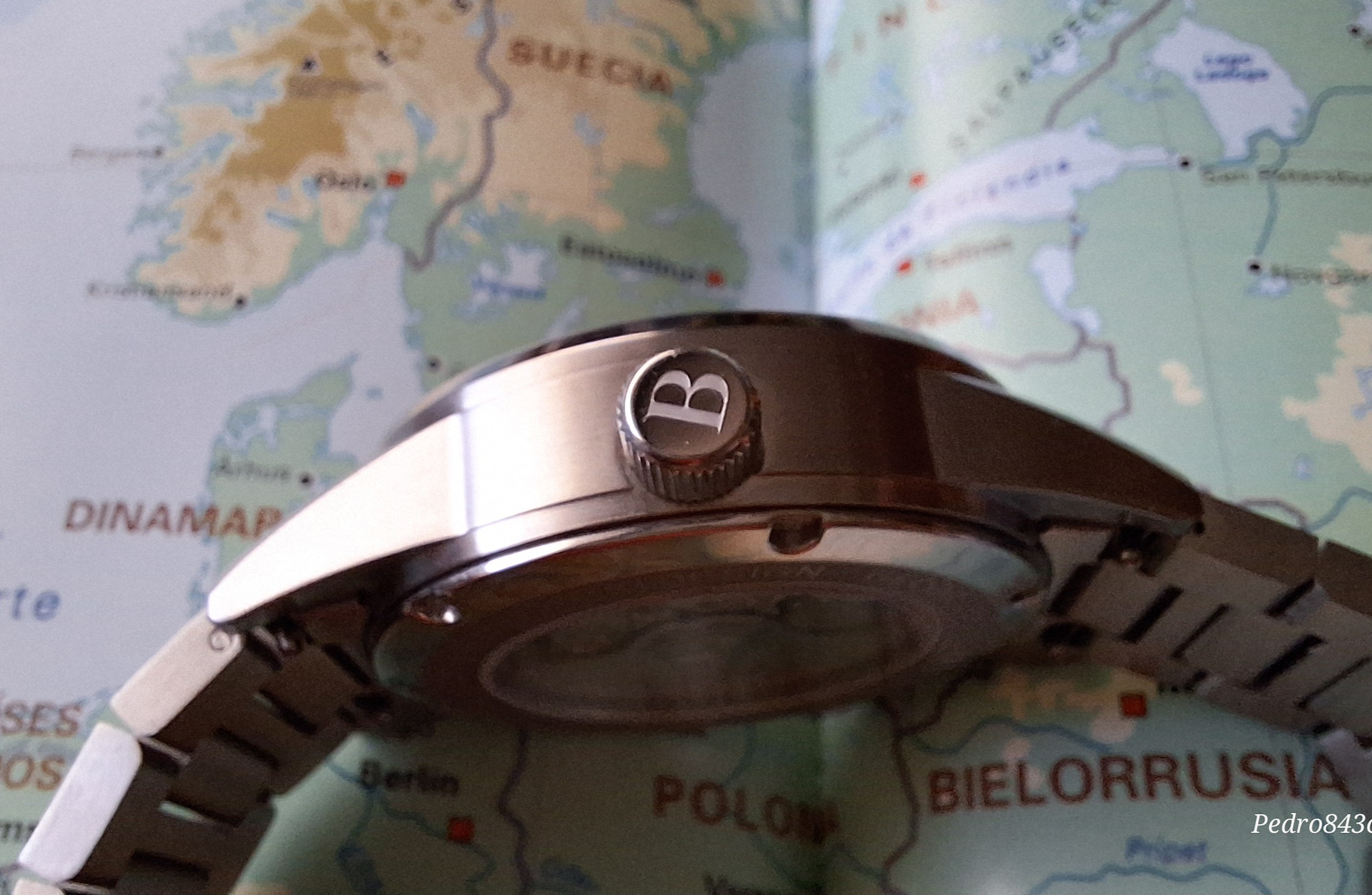

Trasera: Roscada con zafiro
Coronas: a las 3 roscada para ajuste de hora, a las 10 sin roscar para ajuste del bisel interior.
Movimiento: Automático Swiss Soprod C125
Reserva de carga: 44 horas
Resistencia al agua: 200 metros

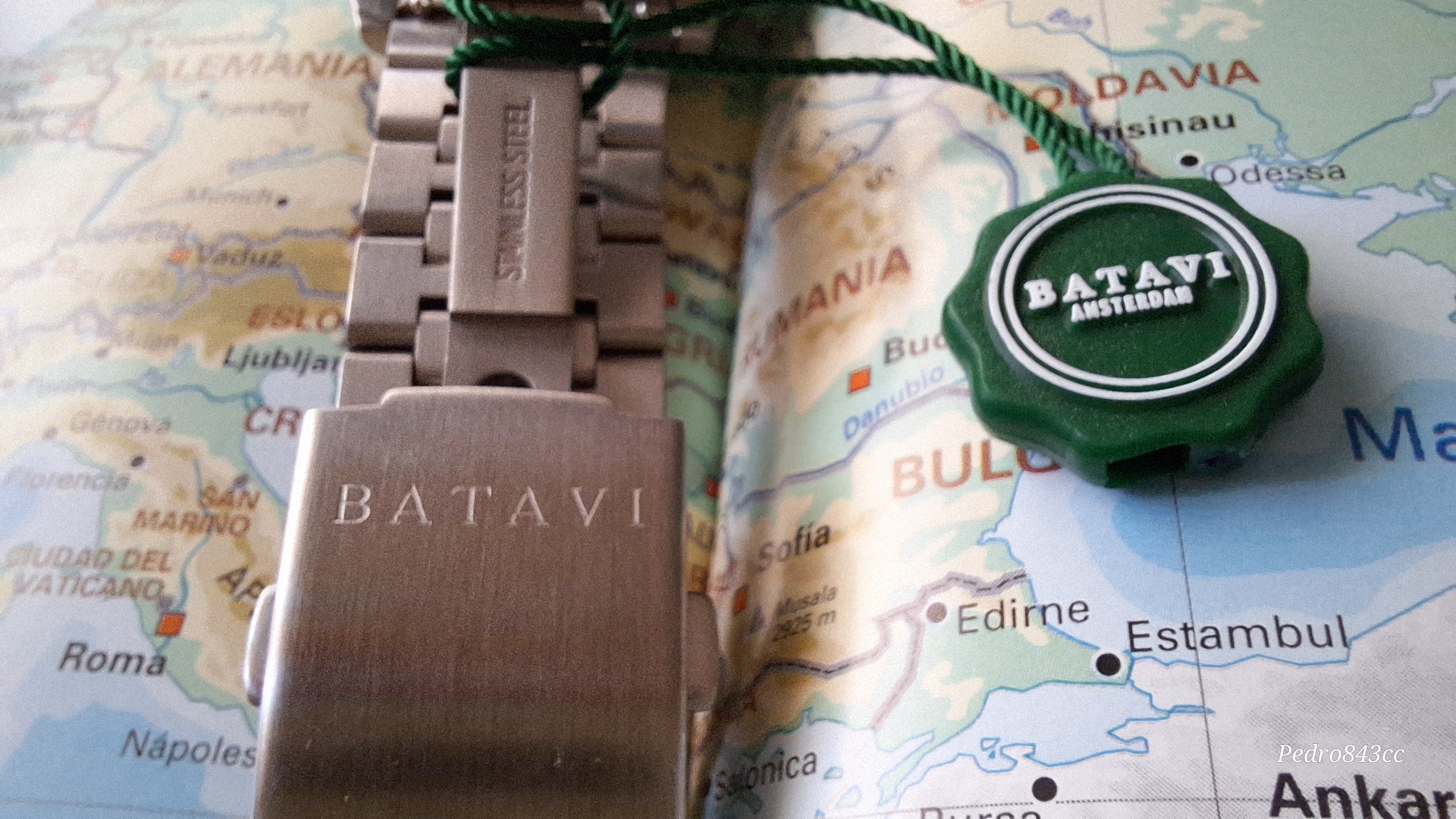

Brazalete: Acero inoxidable de eslabones macizos, cierre desplegable de doble pulsador y pasadores de liberación rápida.
Ancho de garras: 20mm, lug to lug 48mm

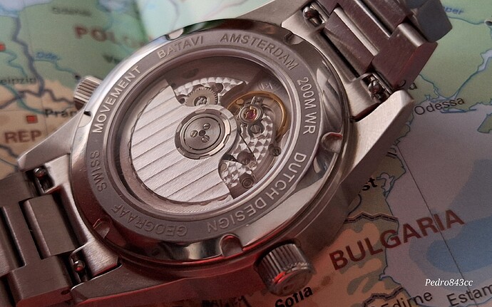

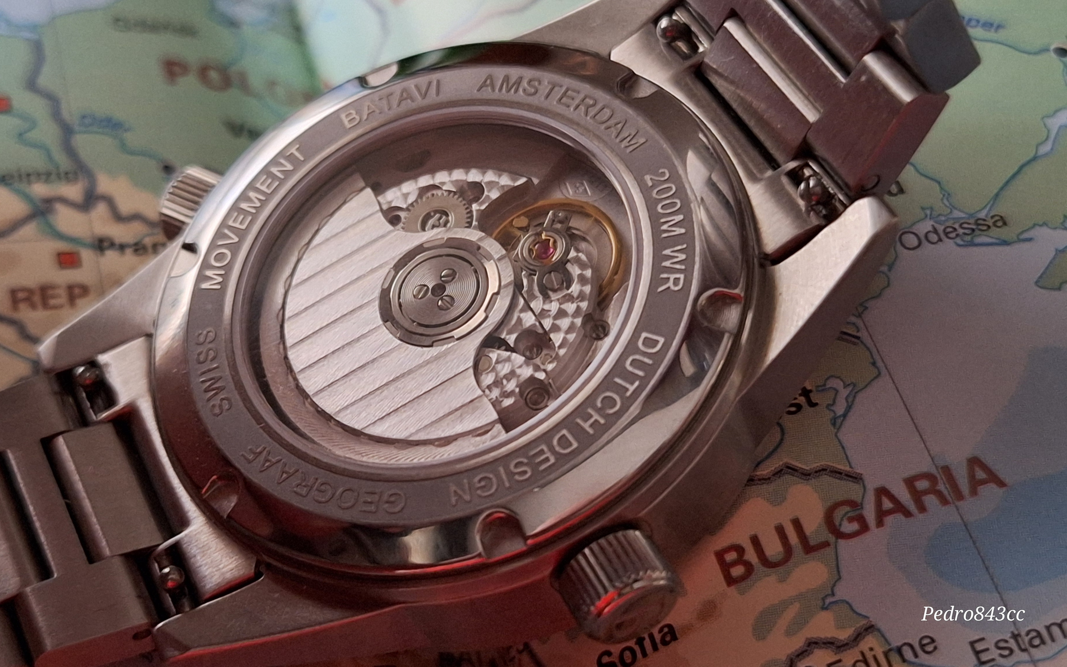

El calibre es digno de mención por lo poco habitual del mismo, se trata del Soprod C125, que está basado en un viejo conocido, el “Alternance 10”, que equipa a nuestro Grand Belize. 25 rubíes, 28.800 bph y función GMT.

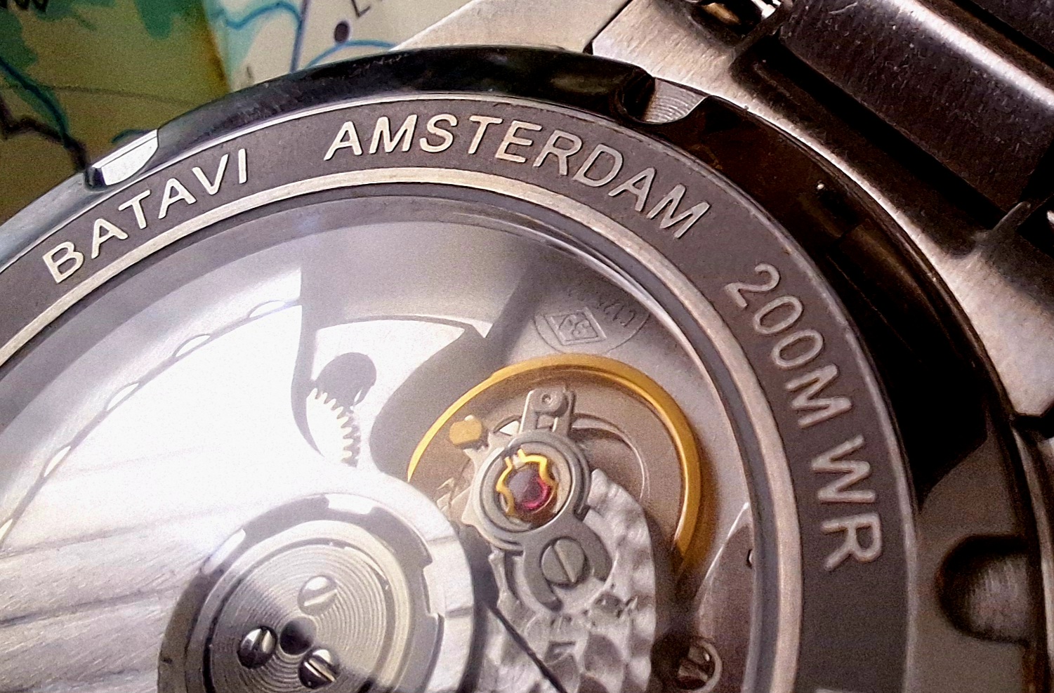

La tapa trasera, como podéis ver en las fotos anteriores, está bien ejecutada, con un zafiro de buen tamaño, roscada y la literatura correspondiente bien grabada en la periferia, ya podrían tomar nota algunos fabricantes de más pedigrí.

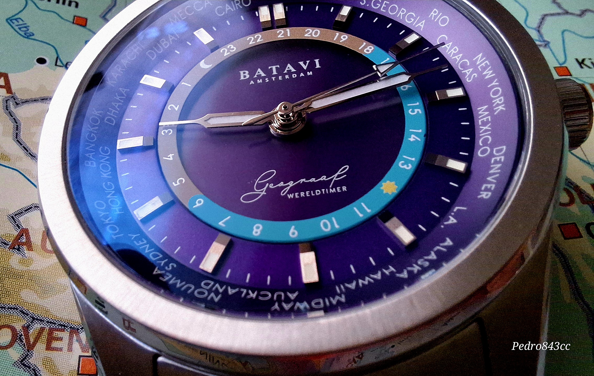

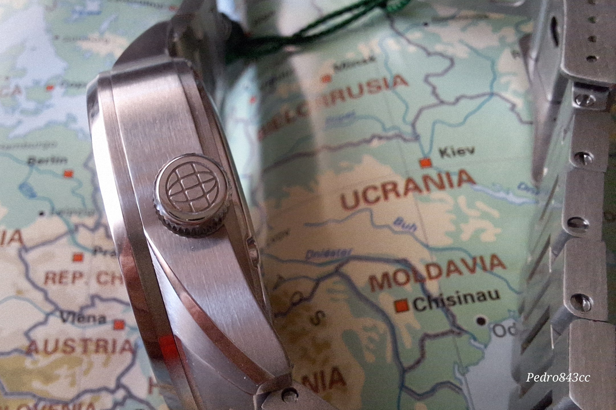

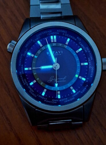

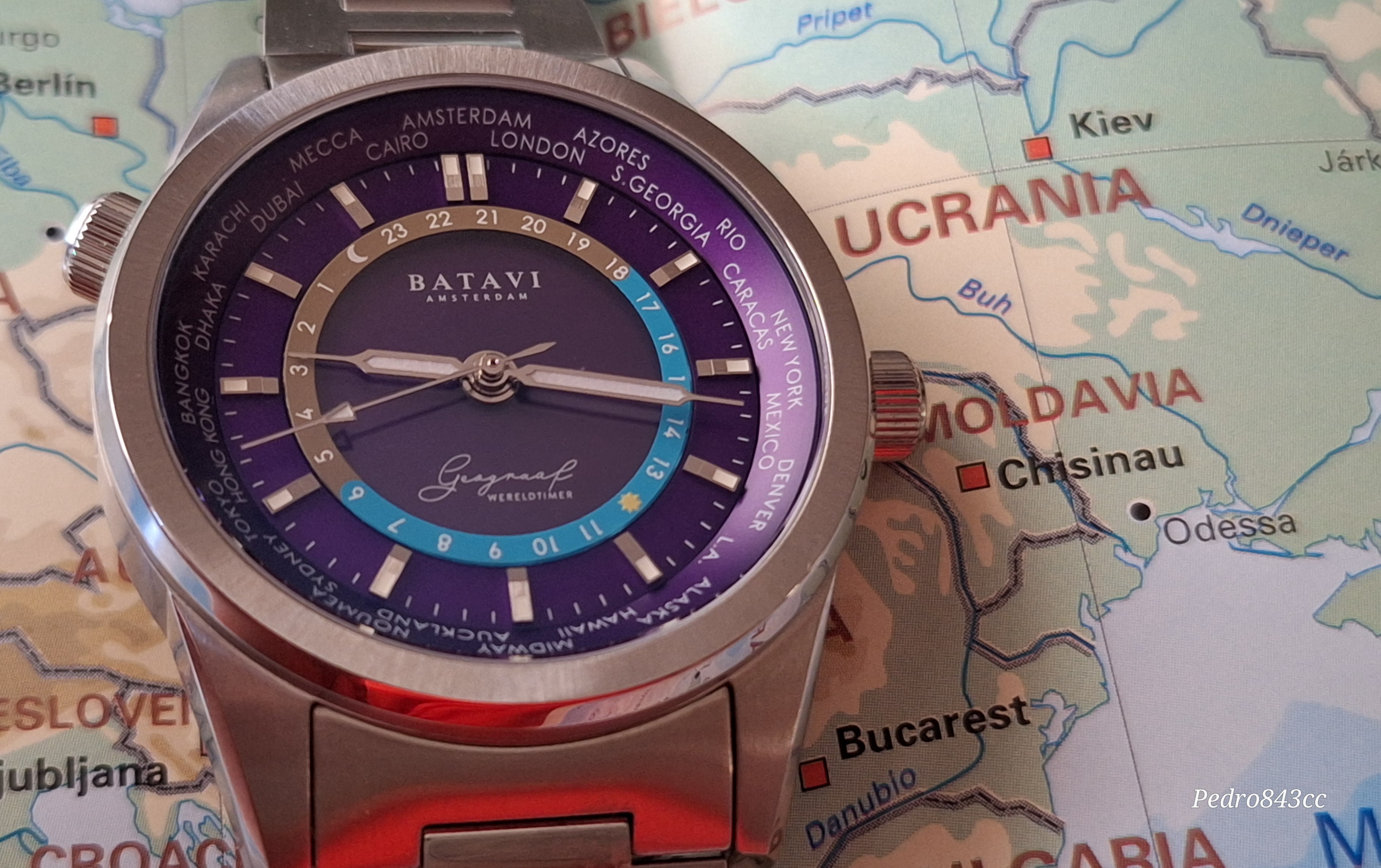

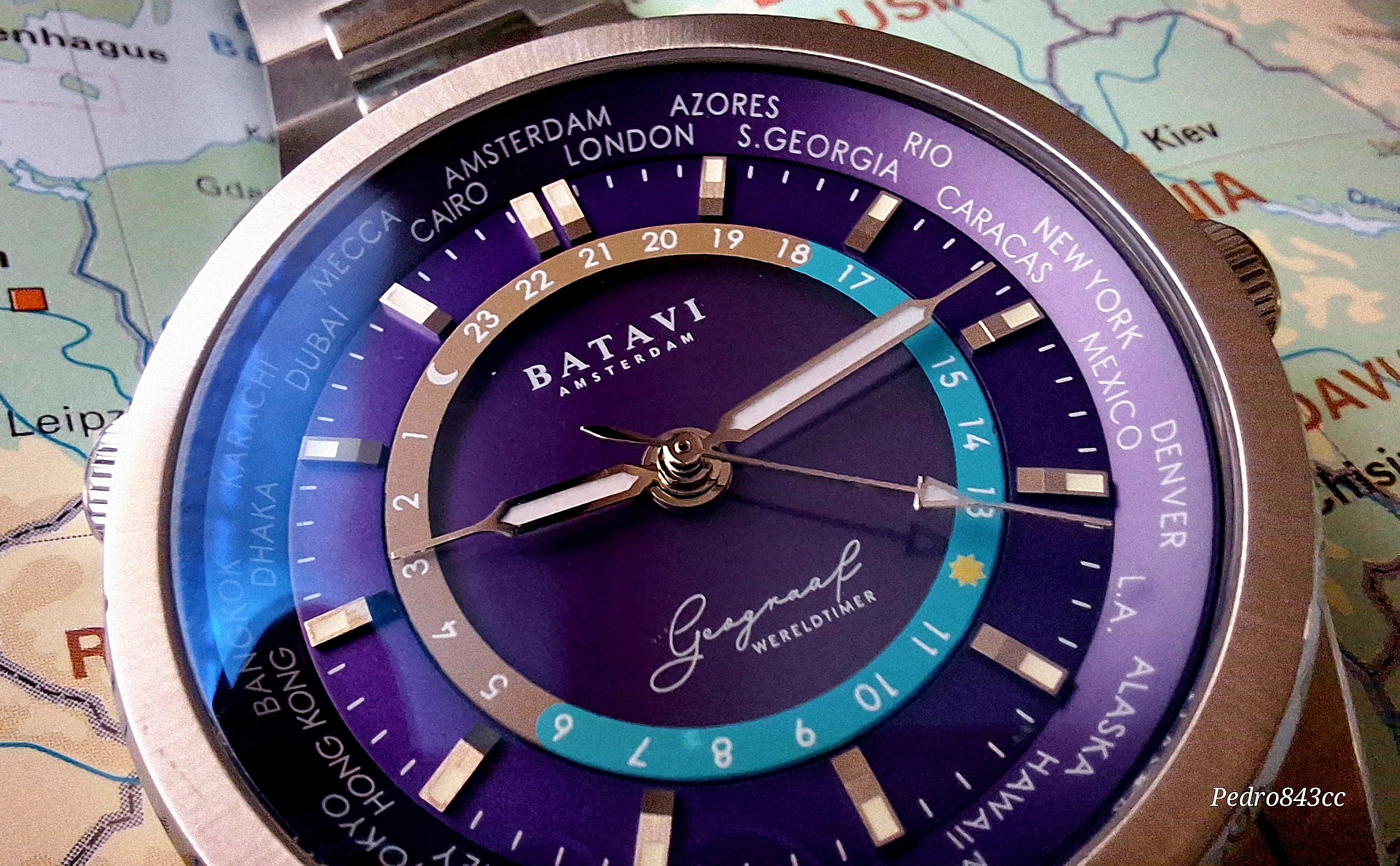

Por demás, la esfera está muy bien resuelta, índices aplicados, y los textos, pequeños y poco invasivos, impresos para permitir que el disco de horas mundiales (transparente en su centro) deslice sin problemas. BATAVI AMSTERDAM arriba, y Geograaf (manuscrito) WERELDTIMER. El bisel interno en el.que podemos seleccionar la ciudad y huso horario correspondiente, lleva Ámsterdam asignado al GMT+1, como era de esperar dado su origen.

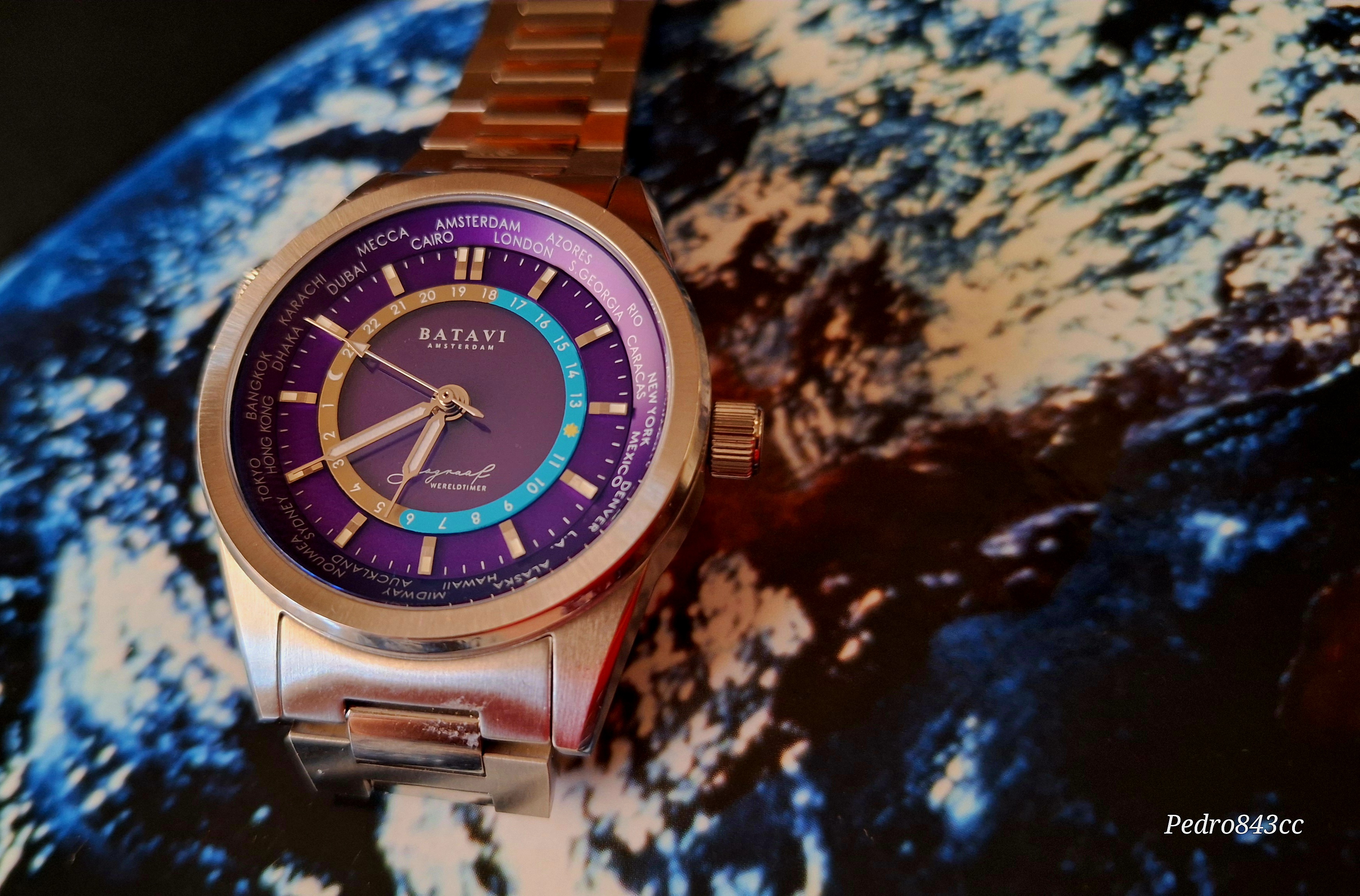

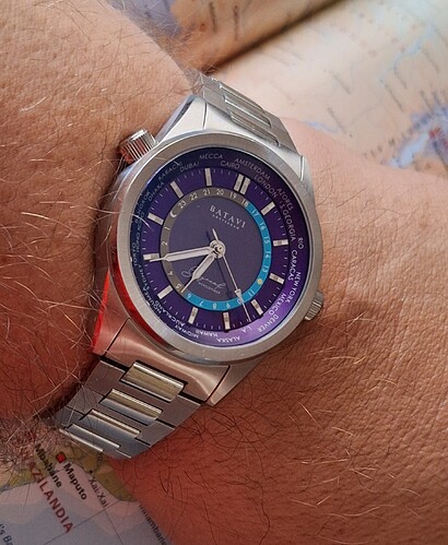

Unas fotos más y a la muñeca:

  • Lumen azul demasiado discreto
  • Armis “escaso”, lo tengo que llevar con todos los eslabones y el microajuste a tope de abierto, y me queda ceñido.

Magnifica presentacion, las tima de esa estrechez de correa, a veces no se en que piensan los fabricantes, sera que alli son todos de muñeca delgada.
