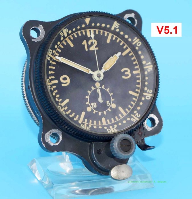

Si nos fijamos en el diseño de los relojes de cabina habituales en los cazas y bombarderos alemanes durante la guerra podemos comprobar que el clásico Junghans Bo UK 1, del cual llegó a haber hasta cinco versiones distintas, sentó las bases de la estética y funcionamiento no sólo de los cazas alemanes durante los años 30/40, sino que prevaleció durante al menos treinta años más y en fuerzas aéreas distintas.
Junghans Bo UK 1

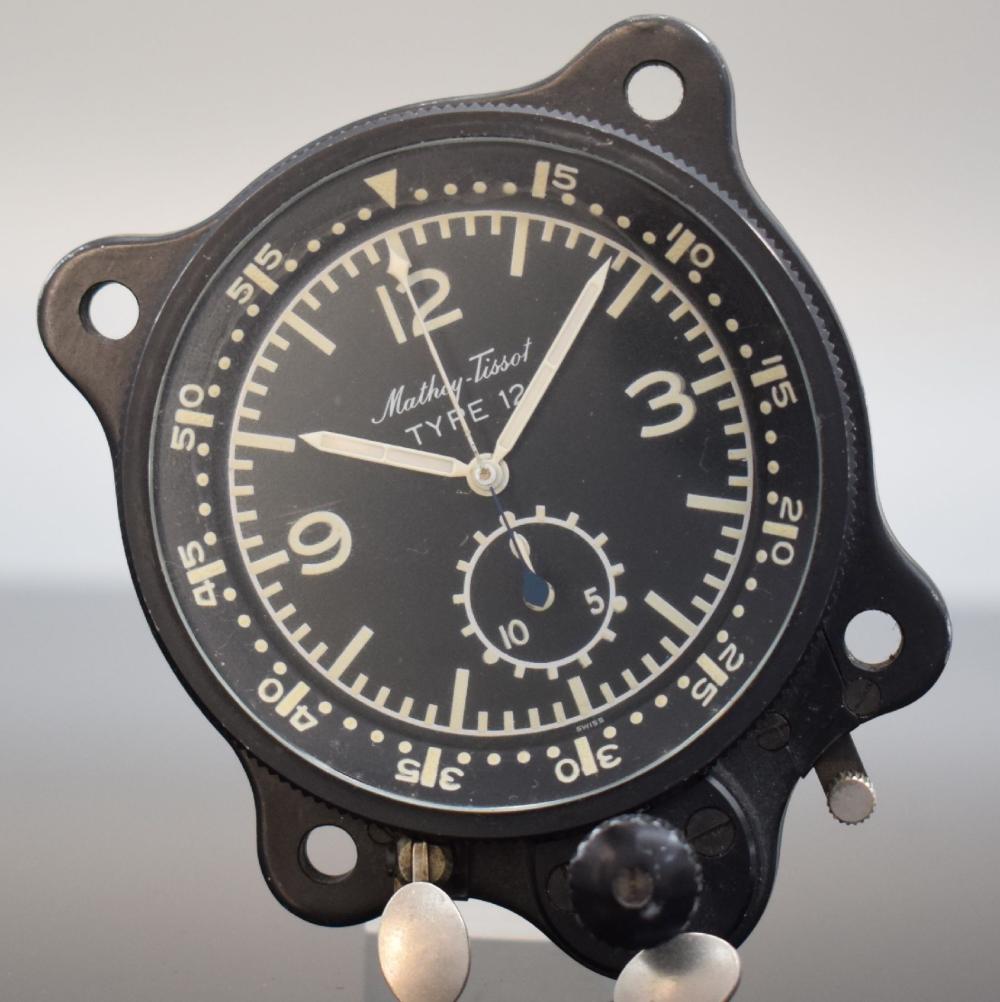

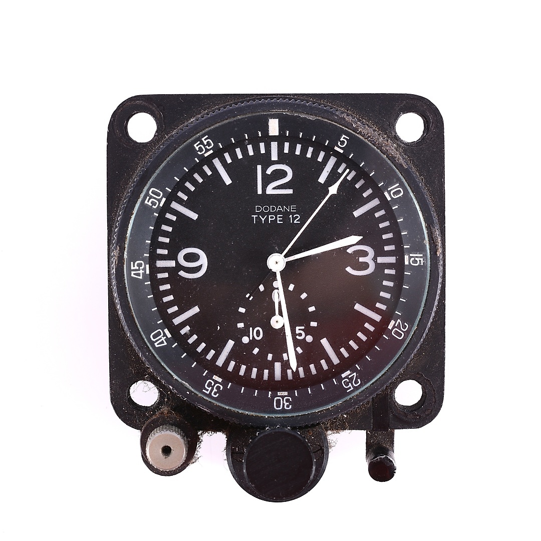

Cuando alboreaba la década de los cincuenta la fuerza aérea francesa siguió basándose en el modelo de reloj de cabina de sus antes rivales alemanes para equipar sus más recientes aeronaves. Así, marcas como Dodane, Mathey-Tissot, Breguet, en Francia, o lo que más adelante sería conocido como Sinn, de Alemania, básicamente replicaron el antes mencionado Junghans Bo UK, manteniendo sus características de remonte manual, bisel bidireccional con regla de 60 minutos para cálculo de mediciones parciales, cronometraje independiente con sistema de activación, parada y reseteo mediante un único botón, así como selección de movimiento de manecillas o de remontaje manual mediante leva independiente. Además, añadieron en la versión Type 12 una funcionalidad adicional, como veremos más adelante.
Mathey-Tissot Type 12

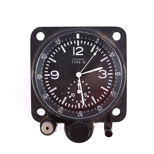

Dodane Type 12

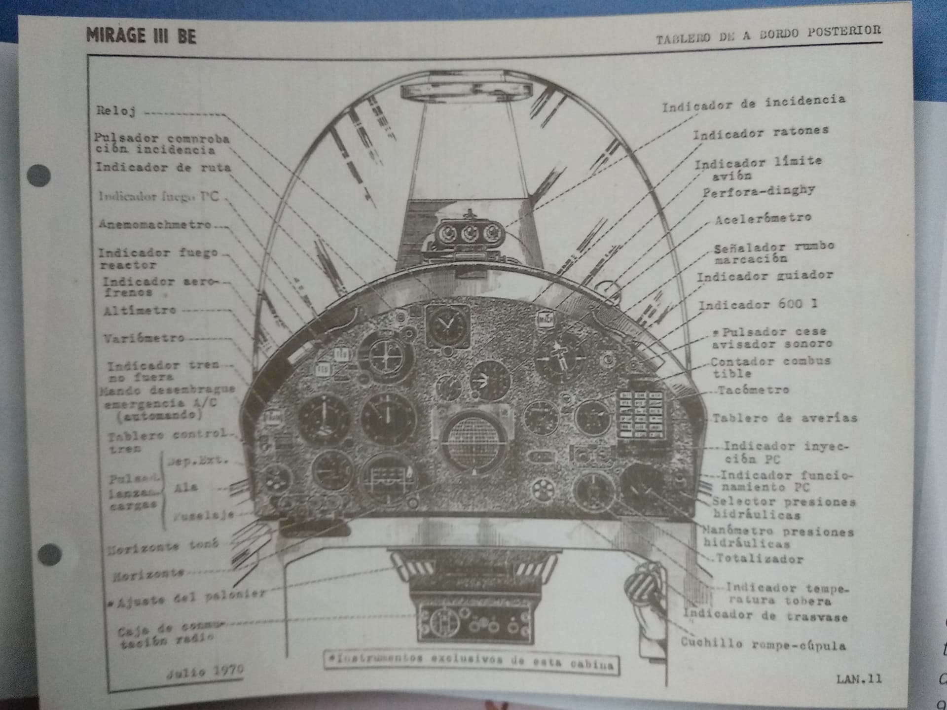

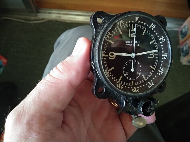

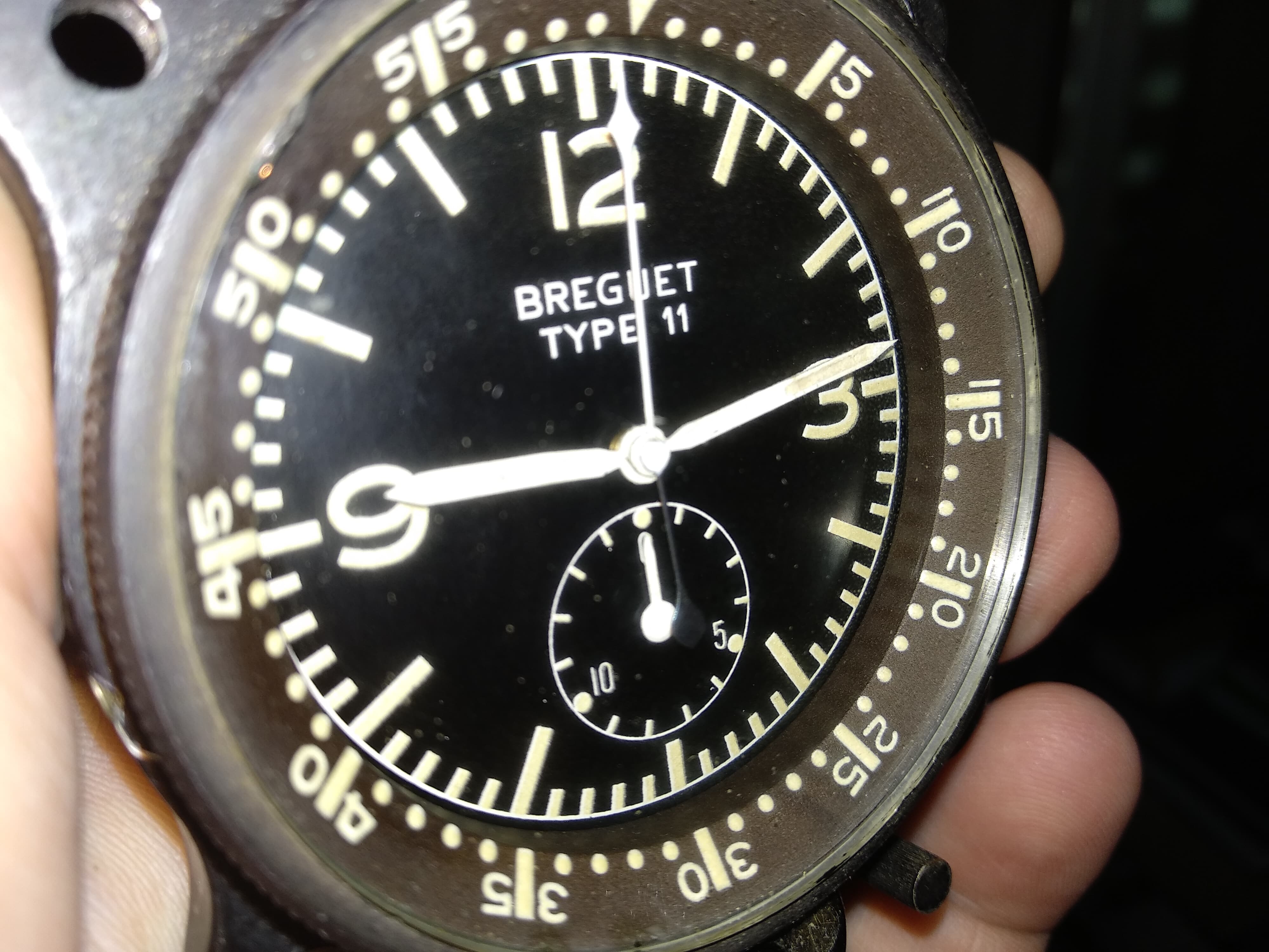

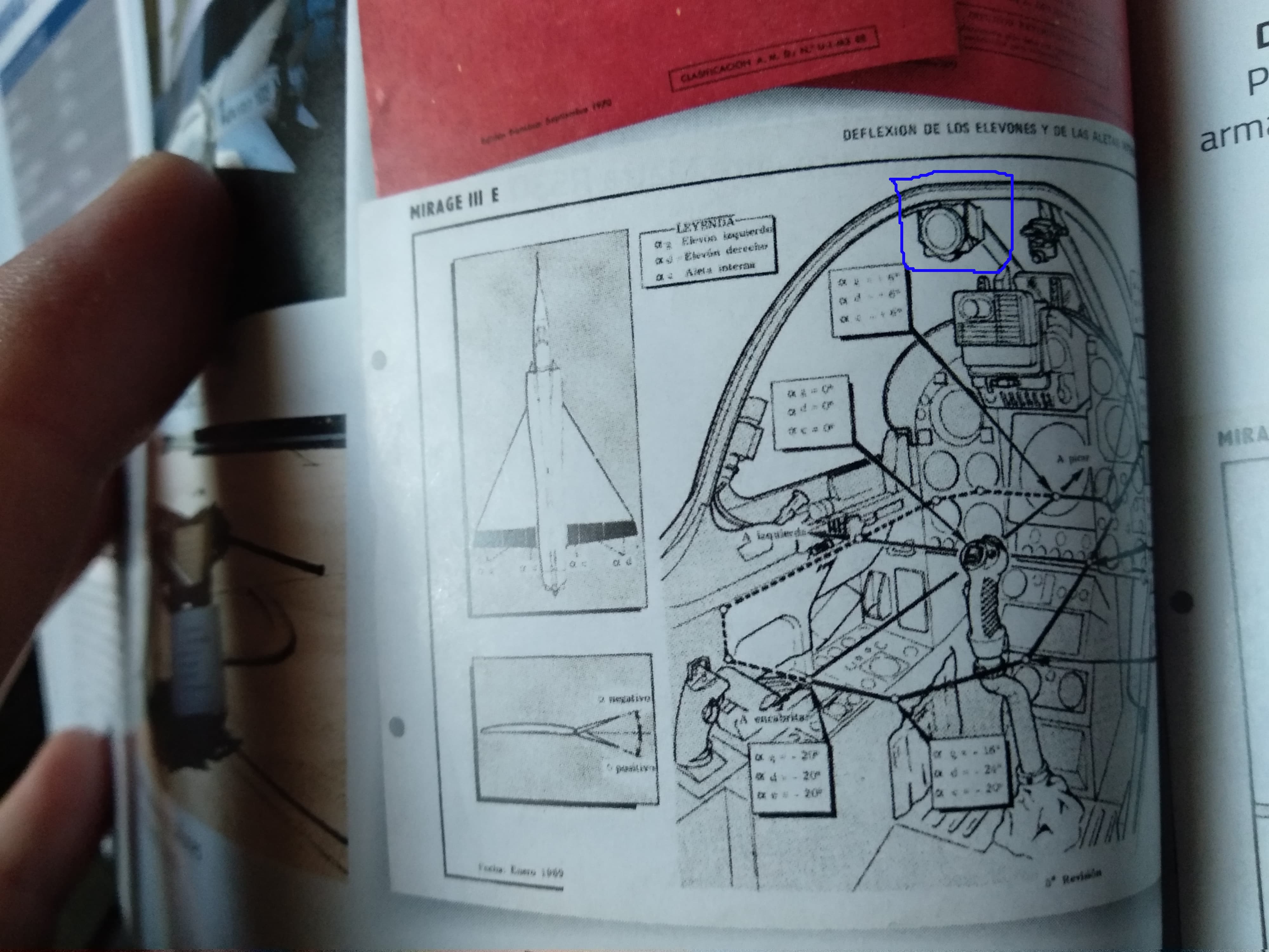

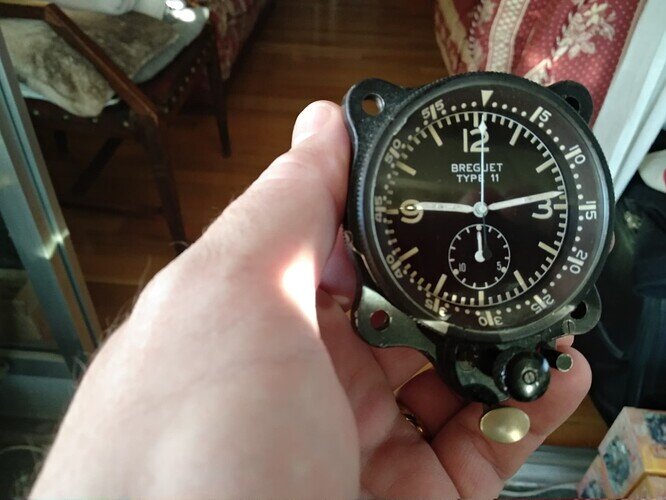

El reloj de cabina Breguet Type 11 fue, en concreto, el que informaba a los pilotos de los Mirage III sobre los tiempos de vuelo. Su ubicación en la cabina, ciertamente angosta, del caza francés se desplazó hacia la parte superior izquierda, haciéndolo coincidir prácticamente con una de las estructuras metálicas que separaba el derivabrisas frontal de la cúpula practicable.
En cuanto a las versiones biplaza, el reloj que informaba al tripulante trasero se encastraba en el panel separador de ambos asientos.

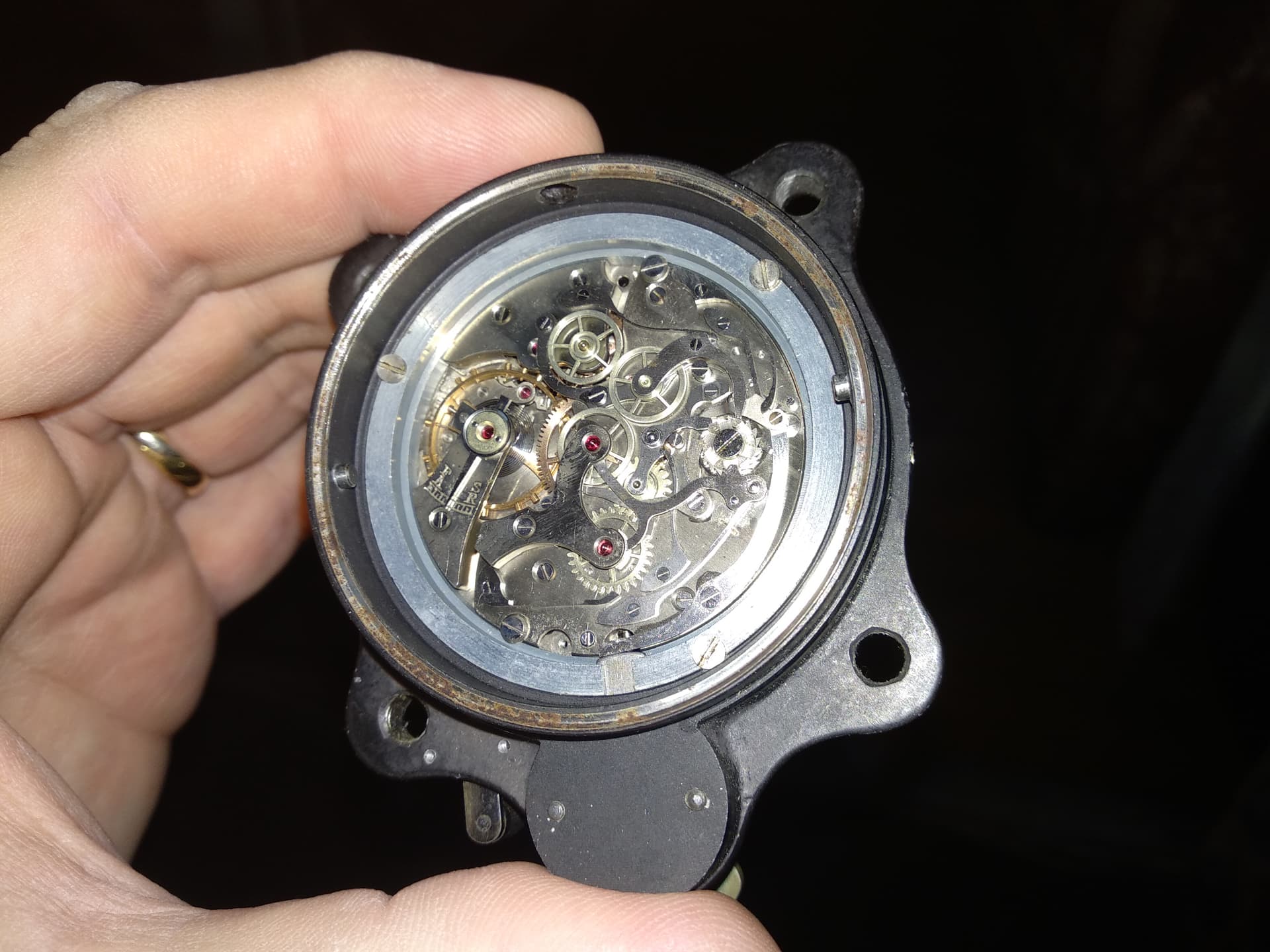

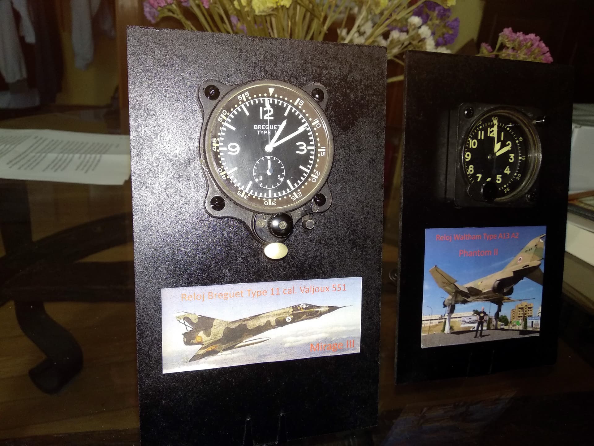

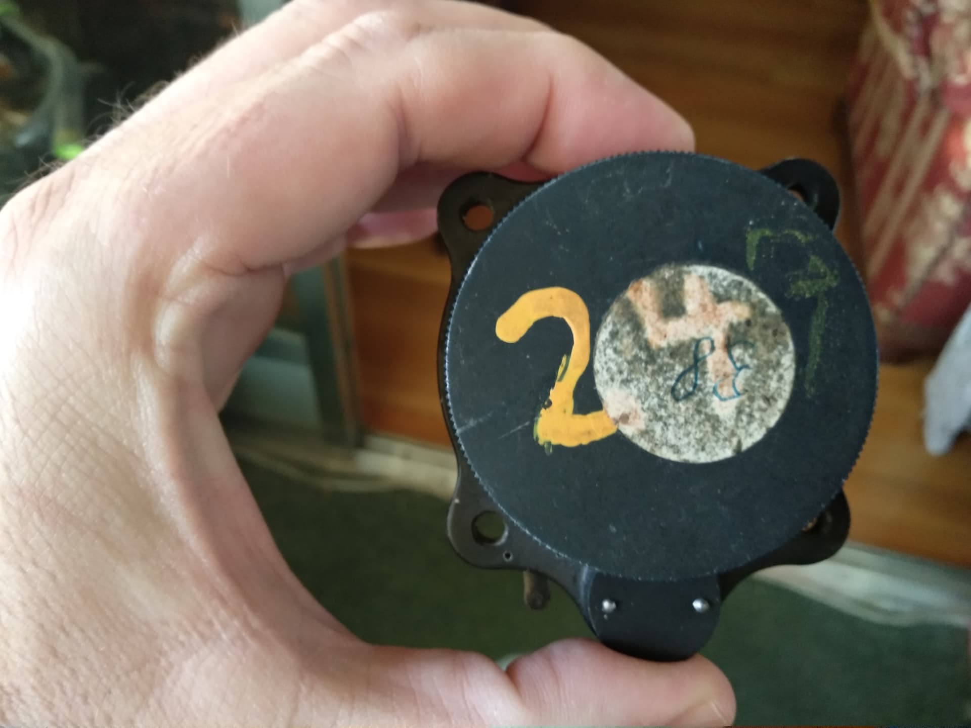

El Breguet Type 11 utiliza un calibre Valjoux 551, cuyas características hemos indicado más arriba. Se da la circunstancia de que algunas unidades más modernas del Mirage III y, sobre todo, el avión que lo sustituyó en la Armée de L’Air, el Mirage F1, reemplazarían el Type 11 por el más moderno Type 12, tanto Breguet como Dodane, que en este caso venía equipado con el calibre Valjoux 555. La diferencia fundamental entre ambas máquinas la proporcionaba la posibilidad de reiniciar el cronometraje de manera inmediata, sin necesidad de parar, algo que casi todos conocemos por la palabra flyback, y que en este caso supuso la incorporación de un nuevo botón al reloj, ubicado a las 7.
La unidad que tengo se encuentra en buen estado de conservación, manteniendo todas sus funciones activas al igual que una marcha excelente.

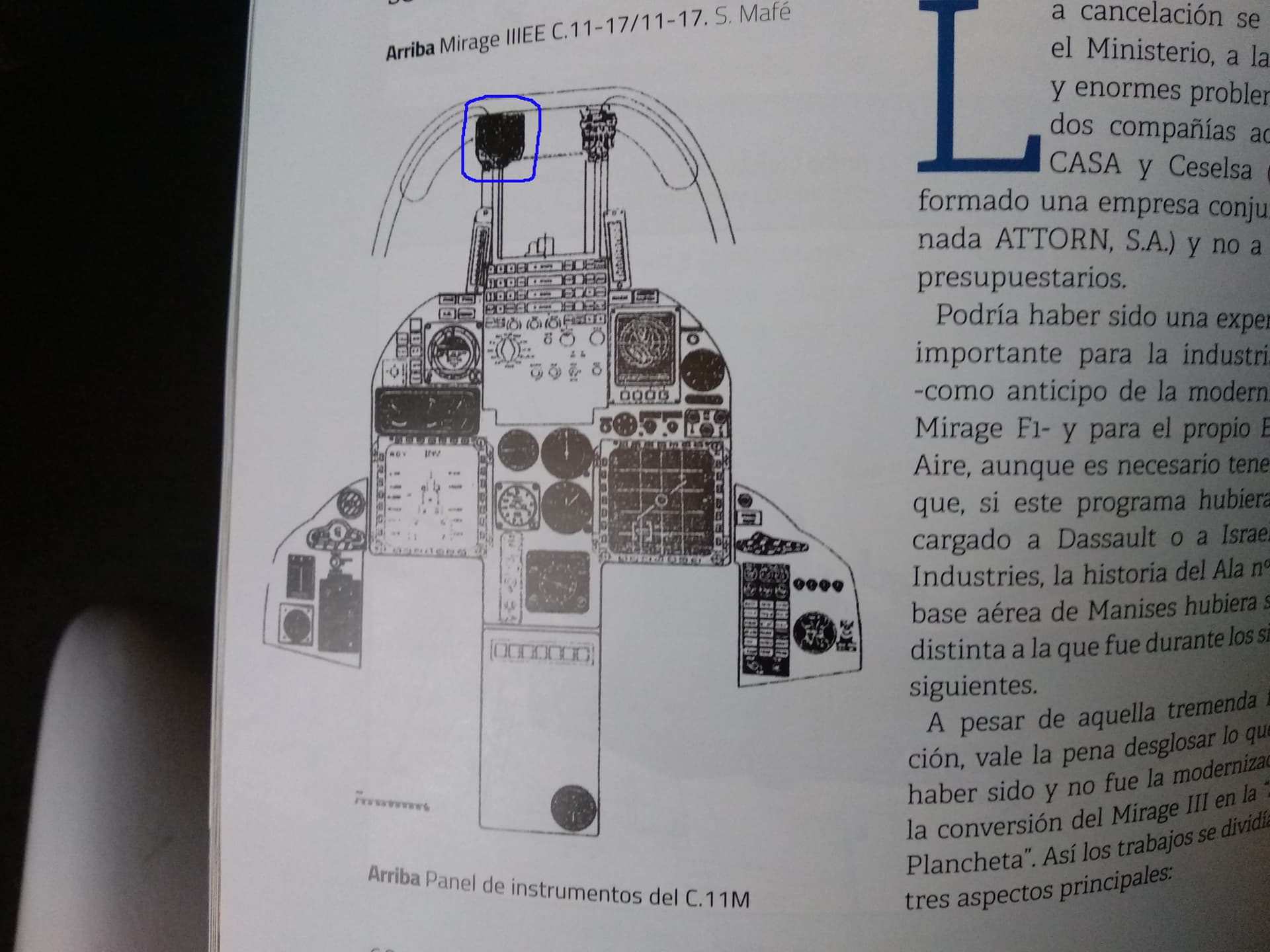

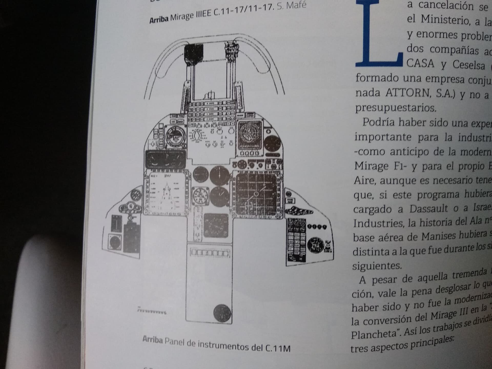

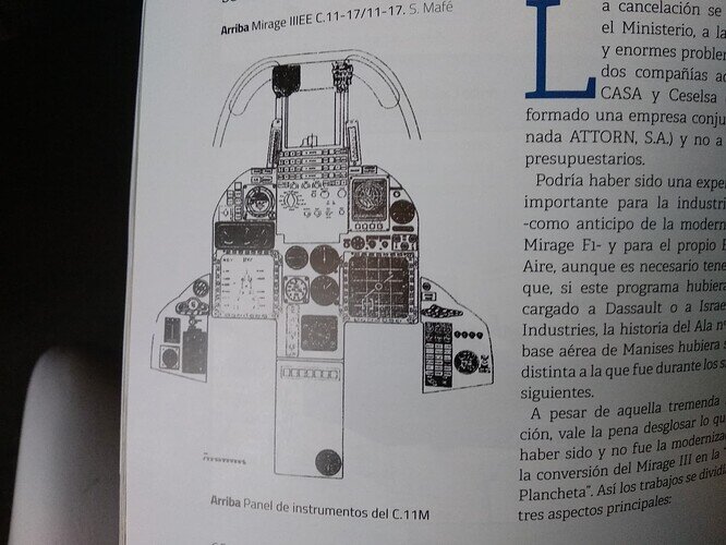

Para terminar, y volviendo al avión, cuando en 1992 se planteó la posibilidad de actualizar el Mirage III español dotándolo de más moderna aviónica y de tecnología digital, sin embargo se quiso mantener el mismo Breguet Type 11 en la cabina… señal de su buen rendimiento a lo largo de los 22 años previos. Sin embargo la actualización fue finalmente cancelada, y el Mirage III pasó a formar parte de la historia de nuestro Ejército del Aire. Con su Breguet Type 11 aún dentro.

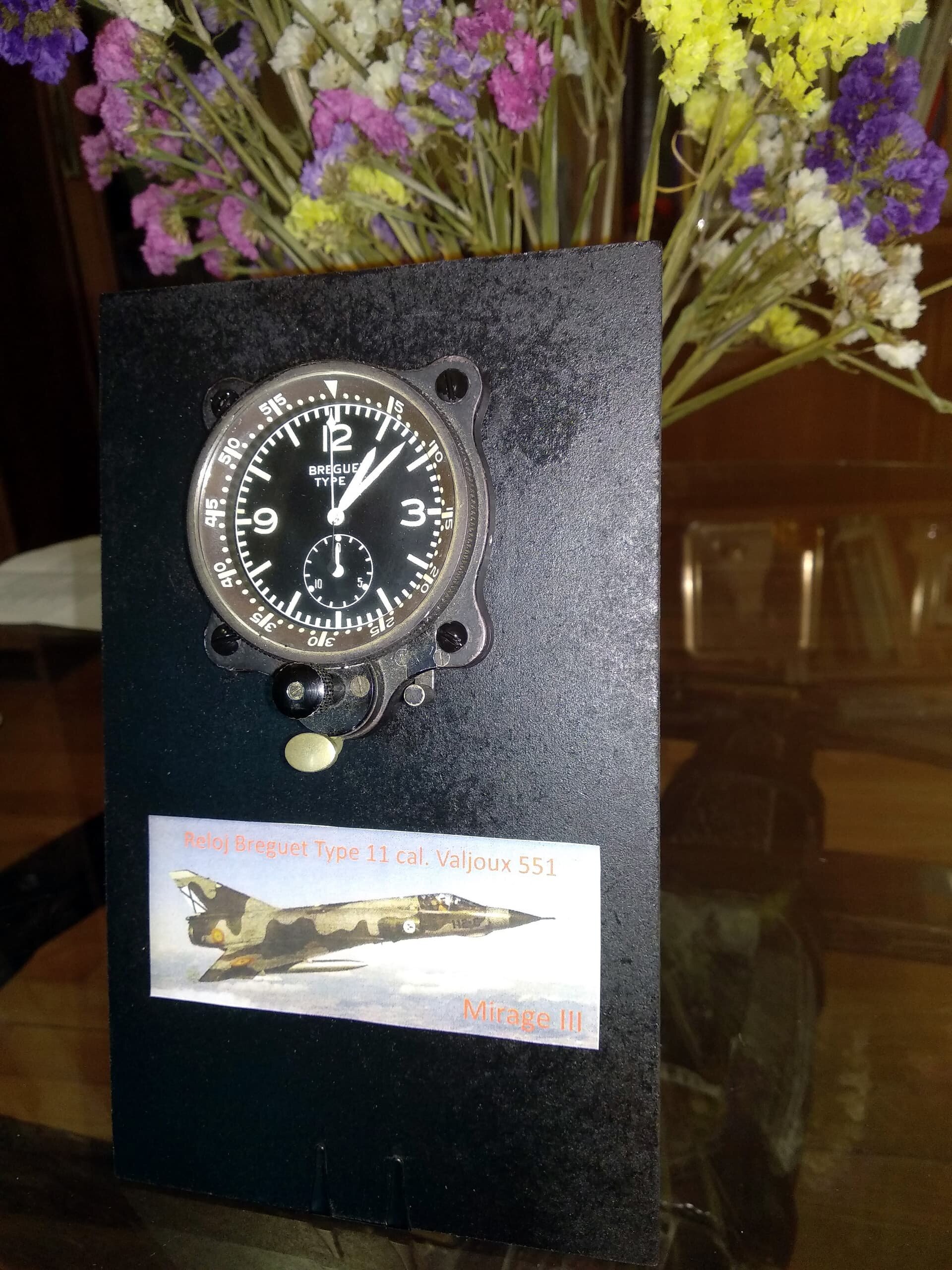

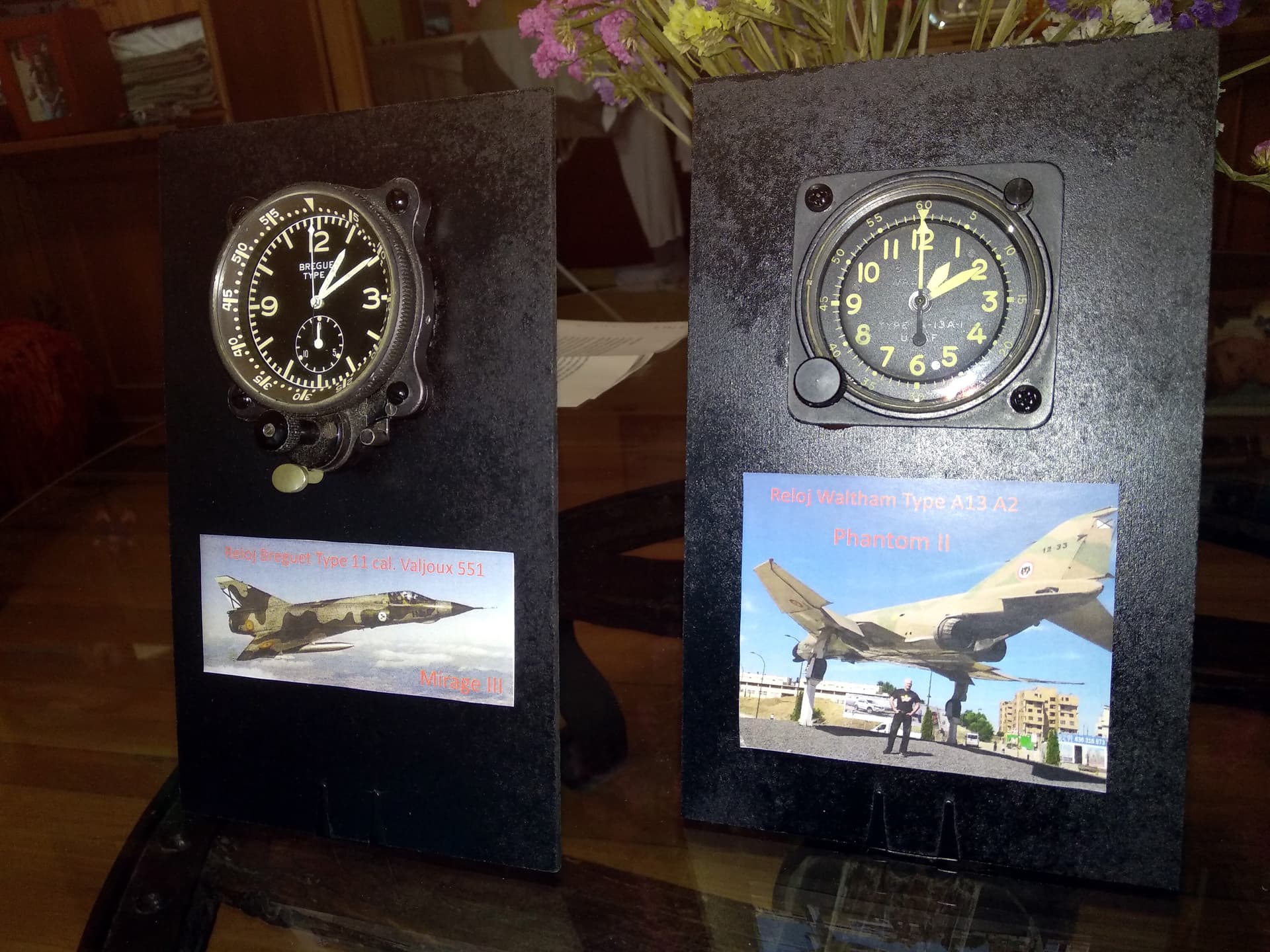

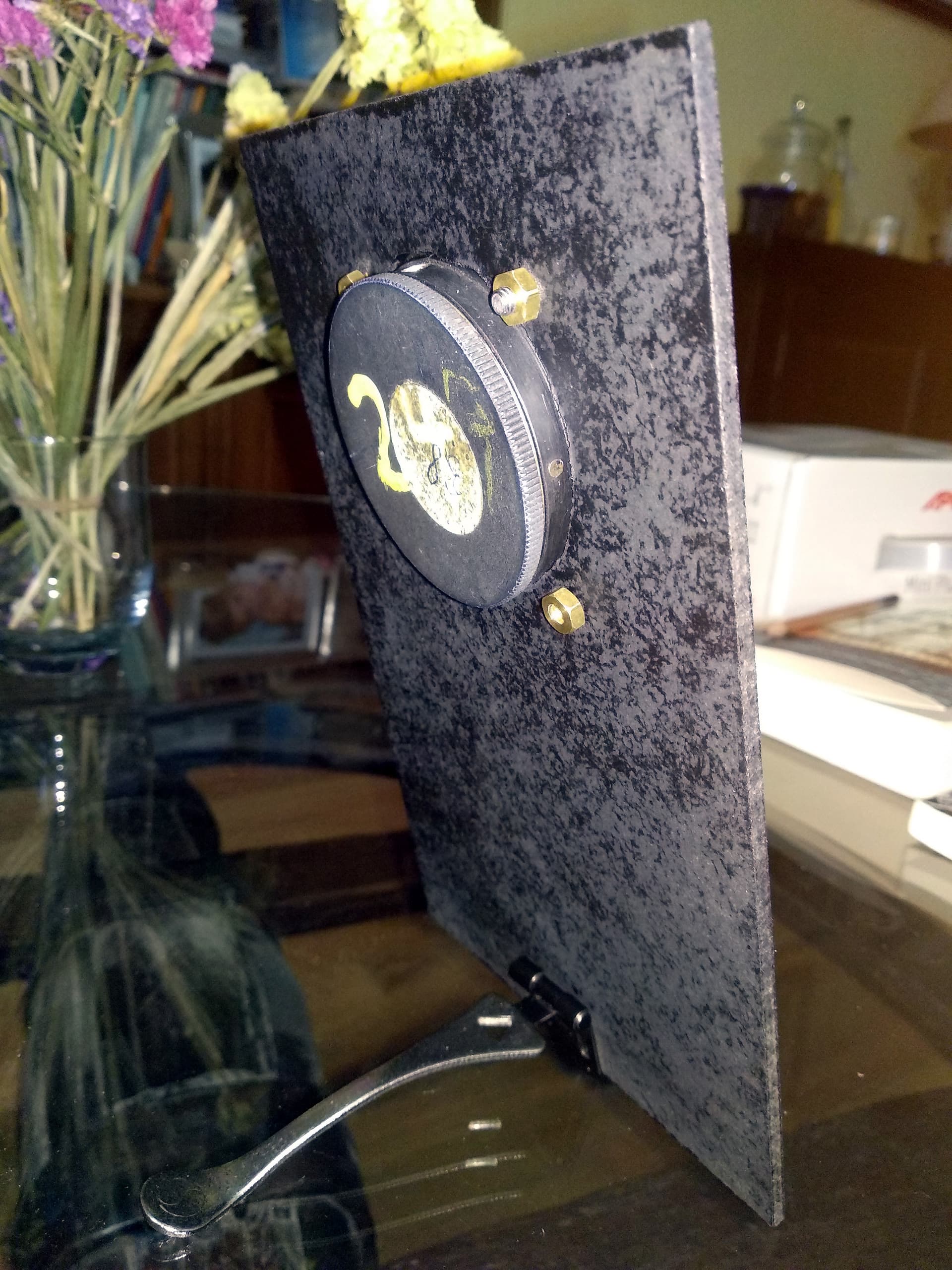

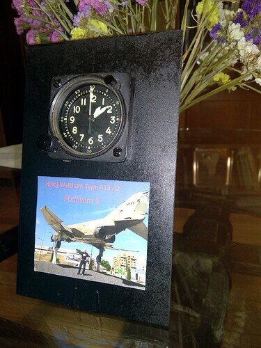

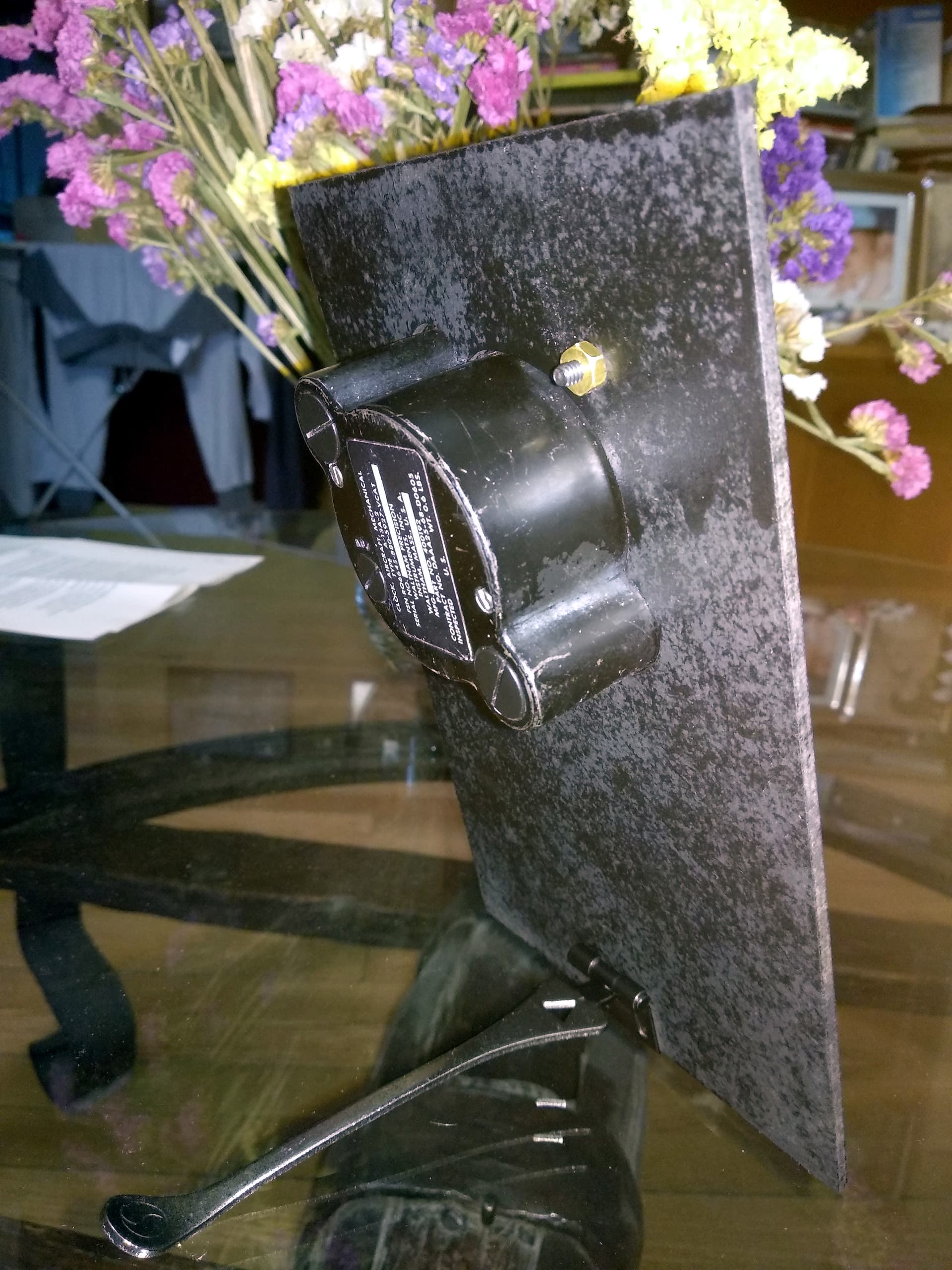

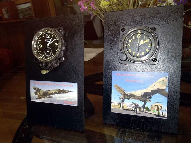

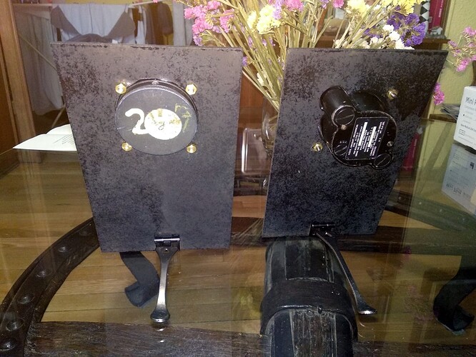

ACTUALIZACIÓN: Me ha llevado tiempo, pero ya están los dos (Breguet y Waltham) para exponer junto a sus camaradas ruso y alemán. Espero que os guste el resultado, que ha sido básicamente me ahorro en bricolaje lo que me gasto en los pelucos
