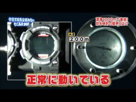

Para mi la pregunta natural es porqué pagar el dineral que vale un Frogman actual cuando un G cualquiera aguanta, como debe ser, los 200 metros reales.
Por otra parte y por los videos que colgó un compañero hace poco sobres pruebas de resistencia con cámaras de presión hasta 100 bares (1.000 metros), se ve que cualquier reloj decente medio serio aguanta muchísimo más de su especificación declarada, y también más de lo que ponen las grafías del cristar (WR 100m, WR200 M etc).

Si no recuerdo mal, el F-91 de Boga estaba ciclado. Con todo y después de ver los vídeos de resistencia al agua en las cámaras de presión, no me extrañaría ni un pelo que un F-91 WR, todo de serie, pueda bajar a 20-30 metros sin despeinarse.
Yo cuando veo vídeos como este, me queda claro que un Frogman no es un 200 metros cualquiera.
Y más aún los que nos hemos metido a indagar su interior y ver desnuda du caja, juntas y demás.
Ahí te das cuenta que está a años luz, con respecto a los demás Casio.
