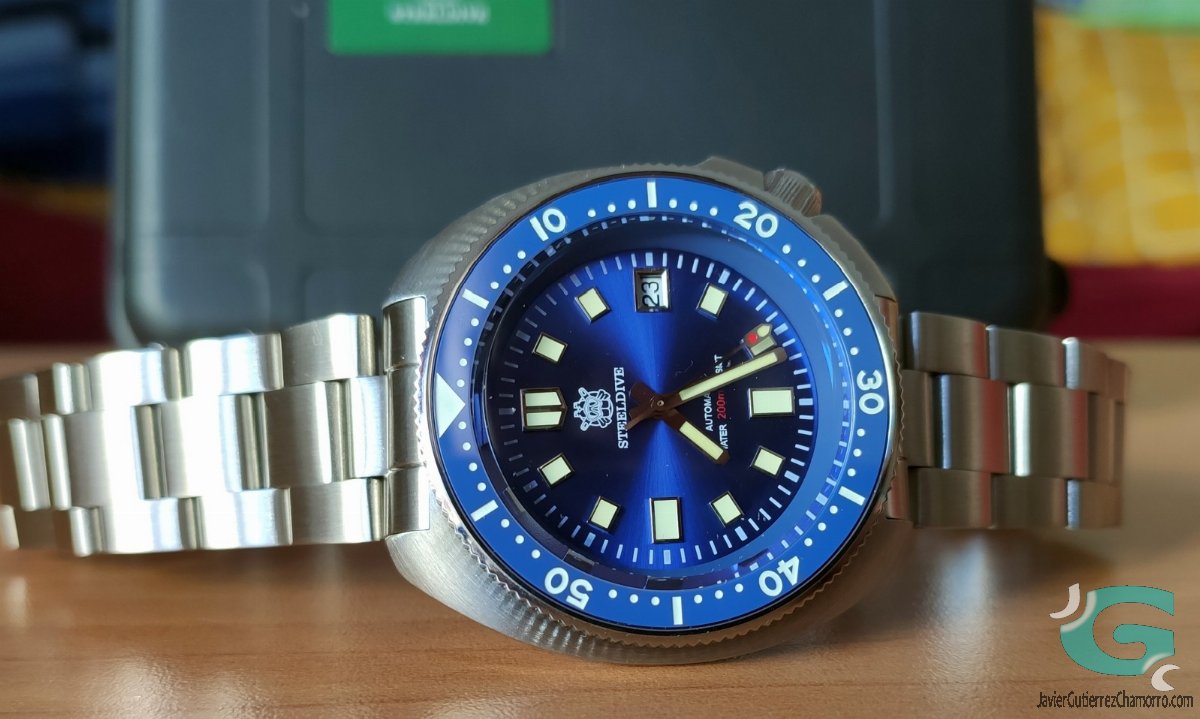

Yo tengo algún que otro Steeldive.
No he tenido ningún problema con ellos, estoy encantado. Eso sí, a todos les cambié la correa (las prefiero sencillas y no muy gruesas). La verdad que ni me acuerdo con qué correa los pedí porque ya tenía claro que se las iba a cambiar. Seguramente fue la de plástico, por eso de pensar que cantaba menos en aduanas.
Entre el azul y el verde, teniendo ya los dos, yo iría por el azul. Eso ya según los gustos de cada uno.
A ver si te ayudan las fotos.

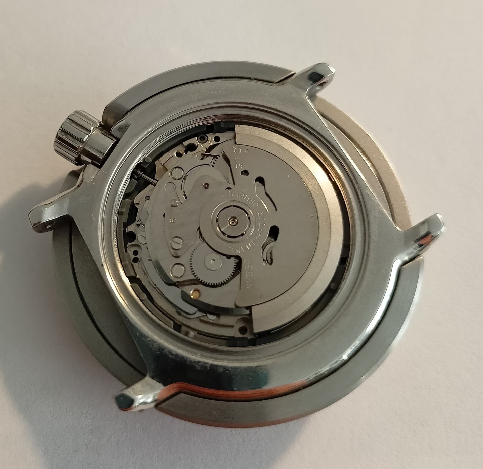

Son relojes que están bien terminados aparentemente pero que cuando te fijas bien aparecen los fallos, un fallo para mí grave son las roscas, tanto la corona como la tapa cuestan enroscarlas y es porque el borde del filo de la rosca está roto, microdentado, se pueden suavizar un poco engrasandolas pero eso no quita que con el uso y el toqueteo se vayan rompiendo con el tiempo y terminen perdiendo estanqueidad.
Sí ampliais la foto podéis apreciar esto que comento.
Los movimientos efectivamente son NH35 pero tengo mis dudas de que estén hechos por Seiko
y probablemente sean clones chinos.
De los dos que tengo uno tiene un arañazo en el rotor como de haberlo forzado con una herramienta y el otro estaba lleno de huellas de dedos, aunque funcionar funcionan bien.
La correa de acero es de un inoxidable de peor calidad que la caja, el acabado es correcto en la parte vista pero en la que no se ve la terminación es pobre destacando los vértices acentuados que pulen lo justo para que no hagan daño con la piel.
El punto negativo son los pasadores de los eslabones que son de pésima calidad y todos diferentes por lo que si ajustas la correa corres el riesgo de que se salga el pasador y se te caiga el reloj como ya me pasó y como bien ha comentado un compañero.
Otra cosa que quería comentar es que en una de mis unidades el cristal venía mal montado, está desnivelado, más hundido por una parte que por otra aunque es cierto que de momento mantiene la estanqueidad, ya veremos con el tiempo si la mantiene.
