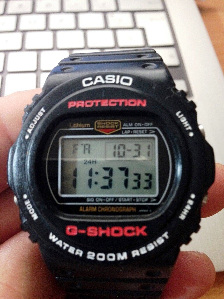

Pobrete
Necesita el cambio de Bezel …
También puedes ponerle el del modelo actual, pero deberás de retocarlo un poco …
Saludos Comando
Pobrete
Saludos Comando
Me dijeron en Casio que no valía y soy capaz de cometer un relojicidio
No me atrevo
Pero ¿cuál sería el modelo?
Es del Casio Dw-5700 E, pero podrías probar con cualquier 5700 y subversiones, ya que son todos iguales entre si, aunque diferente con respecto al C.

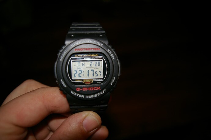

Ese bisel es el original?? Pone 24 h en vez de REM
Gracias majete … y encima lleva su bezel original, a ver cuanto tiempo se prolonga en el tiempo …
Saludos Comando
El de mi hno, el dw 5700 lo compré con el original y estaba impoluto.
Puede ser que ese bezel sea mas duro que el del dw 5000/5600??
Me sorprendió el estado de conservación y a día de hoy no da signos de flaqueza…
sino recuerdo mal, tiene mas grosor, al igual que el del 5400 …de flexibilidad, creo que tambien es menor, al tener mas material por la parte de arriba.
Saludos Comando
Si.Creo que es un bisel bastante mas duro.A mi dw 5200 le cambié mas veces el bisel, y el de mi hno sigue con el original
