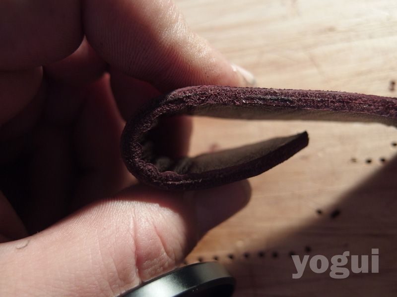

6- le ponemos al reloj los pasadores y metemos las secciones cortadas entre ellos, el sobrante que salga por detras de la caja, lo doblamos hacia los extremos de la correa, y damos forma, si el cuero es muy duro humedecer el mismo, resulaltara mas facil.
http://i692.photobucket.com/albums/vv286/yoguiheavy/bund%20tuto/P3270737.jpg

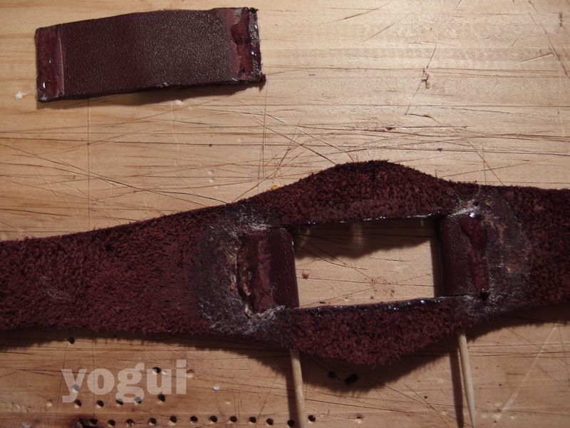

7- cuando ya este un poco seca la nivea, si habeis puesto, echar cola en el sobrante y la zona donde pegue despues de doblada, recordar que hay que dejar tirar la cola de contacto un poco antes de unir las partes.
http://i692.photobucket.com/albums/vv286/yoguiheavy/bund%20tuto/P3270739.jpg

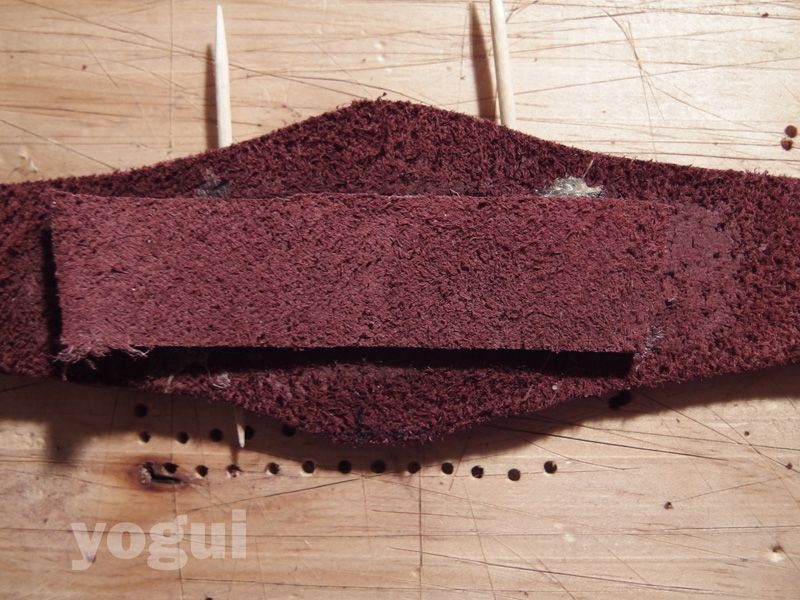

8- doblar los sobrantes y pegarlos al cuero, terminar de dar forma, y dejar secar la cola de contacto.
http://i692.photobucket.com/albums/vv286/yoguiheavy/bund%20tuto/P3270740.jpg
