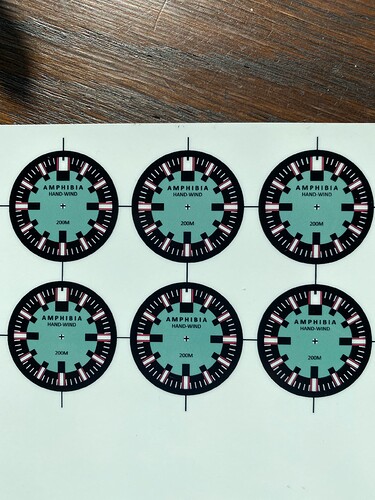

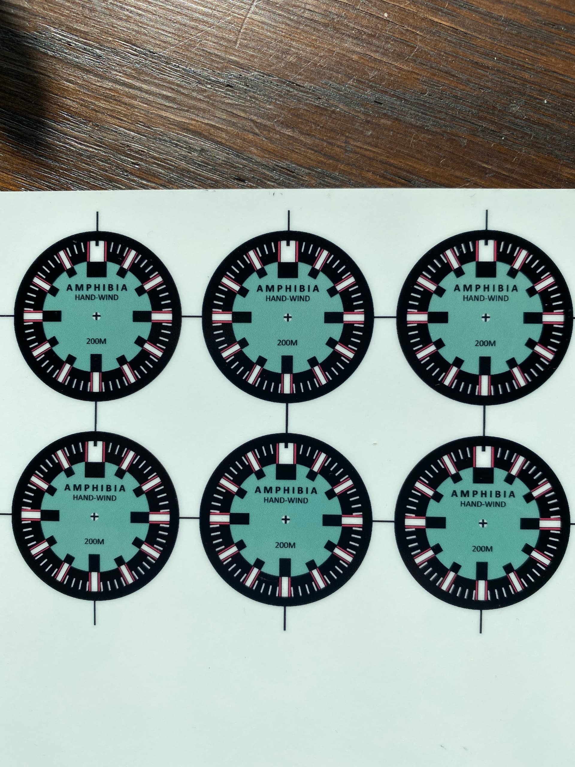

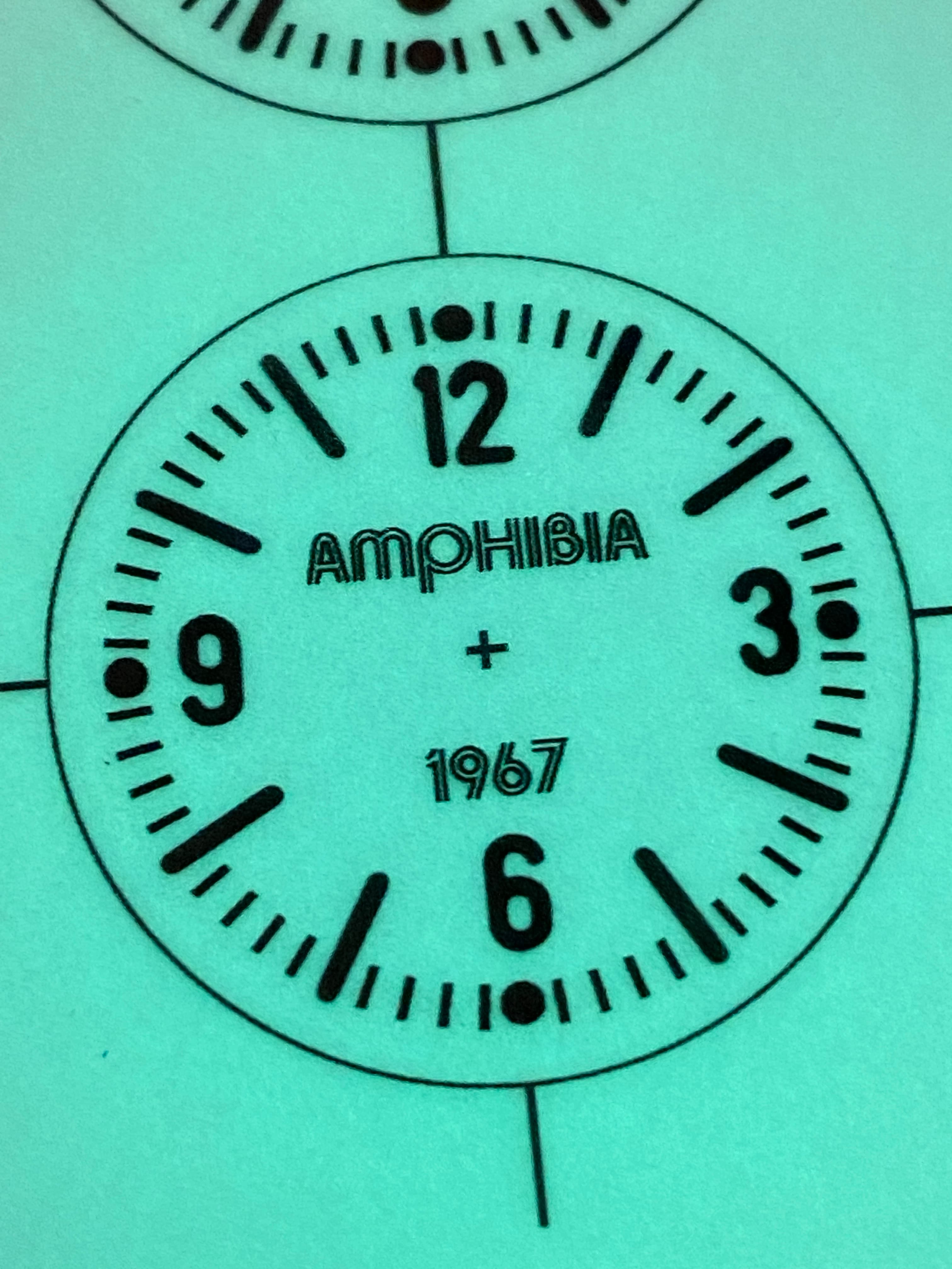

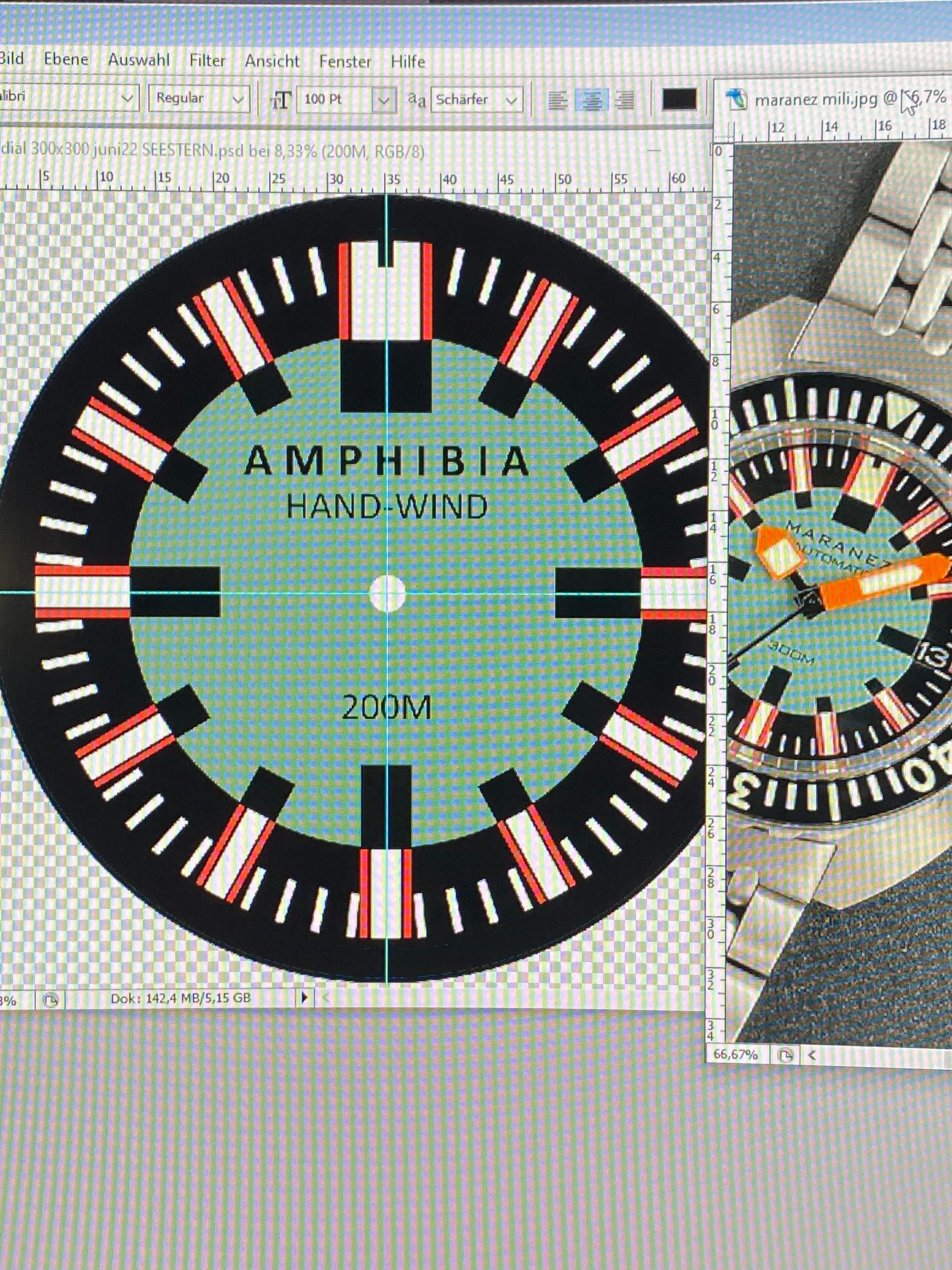

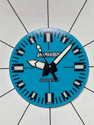

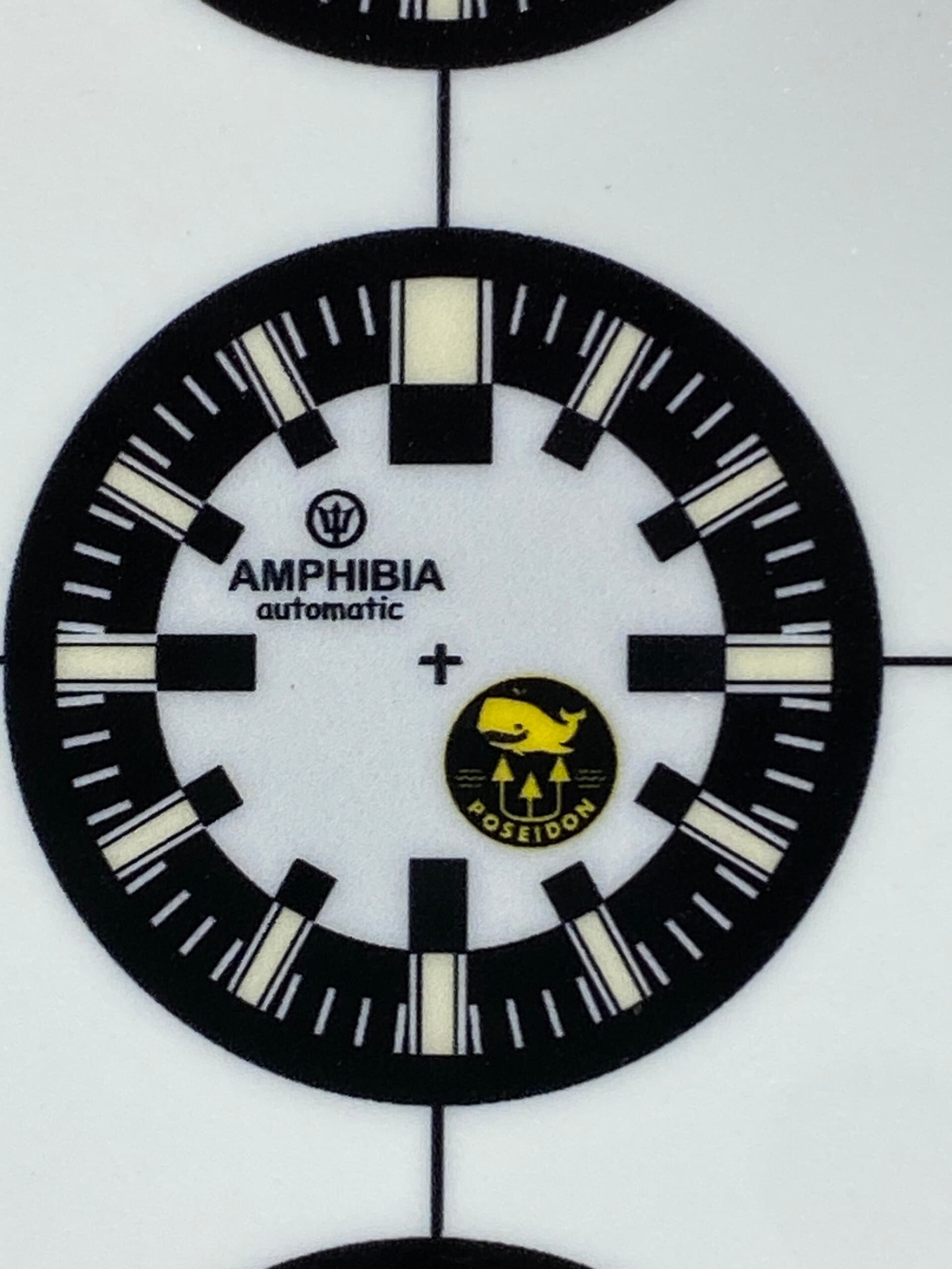

En Photoshop construí una plantilla que es un poco más grande que el dial que quiero hacer.

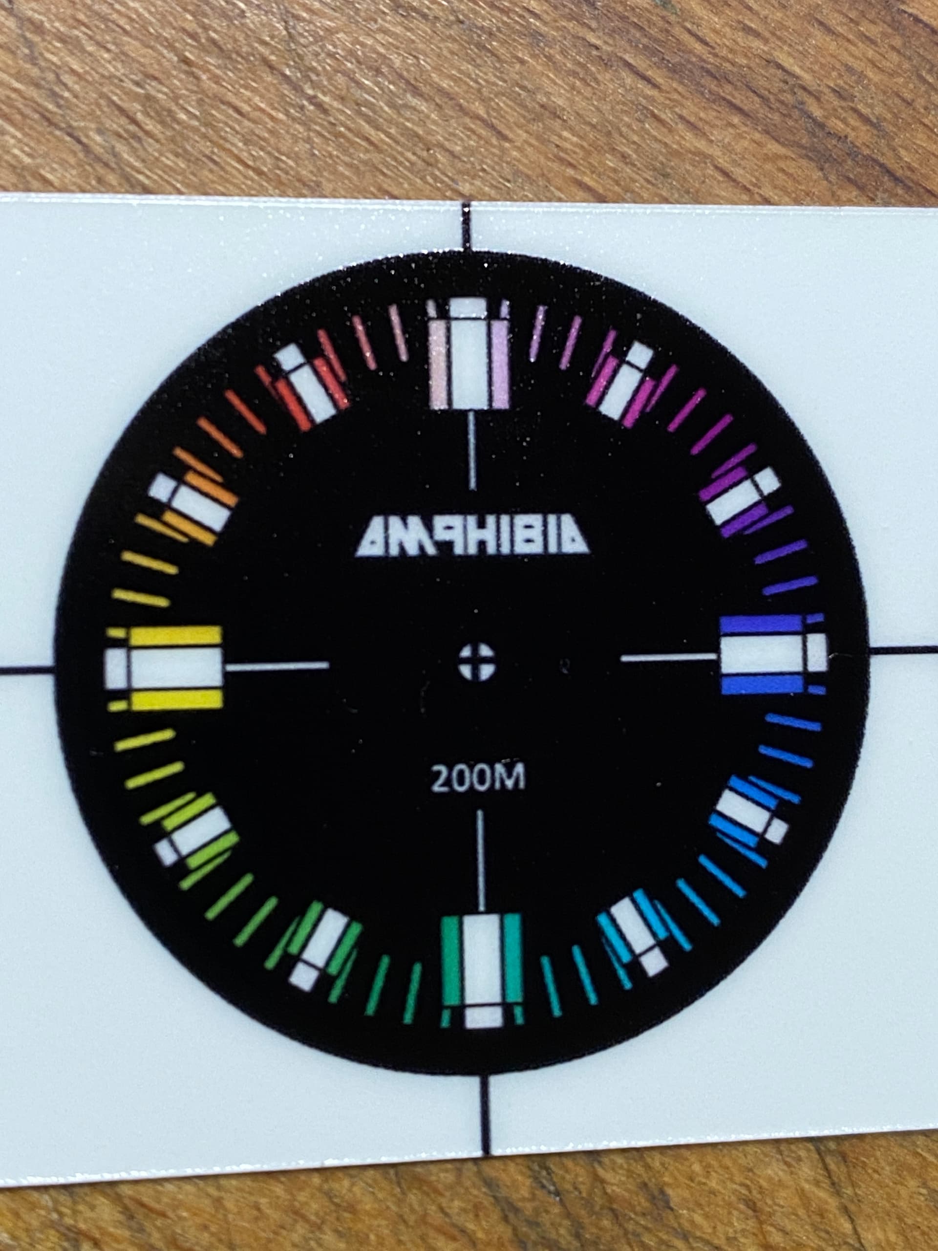

El dial terminado consta de varios niveles, que puse uno encima del otro en PS. El resultado entonces se ve así.
Luego agrego el diseño terminado a otra imagen que tiene el tamaño de una foto (10x15).
El papel/foil ligero de Lumentics es una hoja DinA4 que corté en 4 partes, que luego miden 10x15.

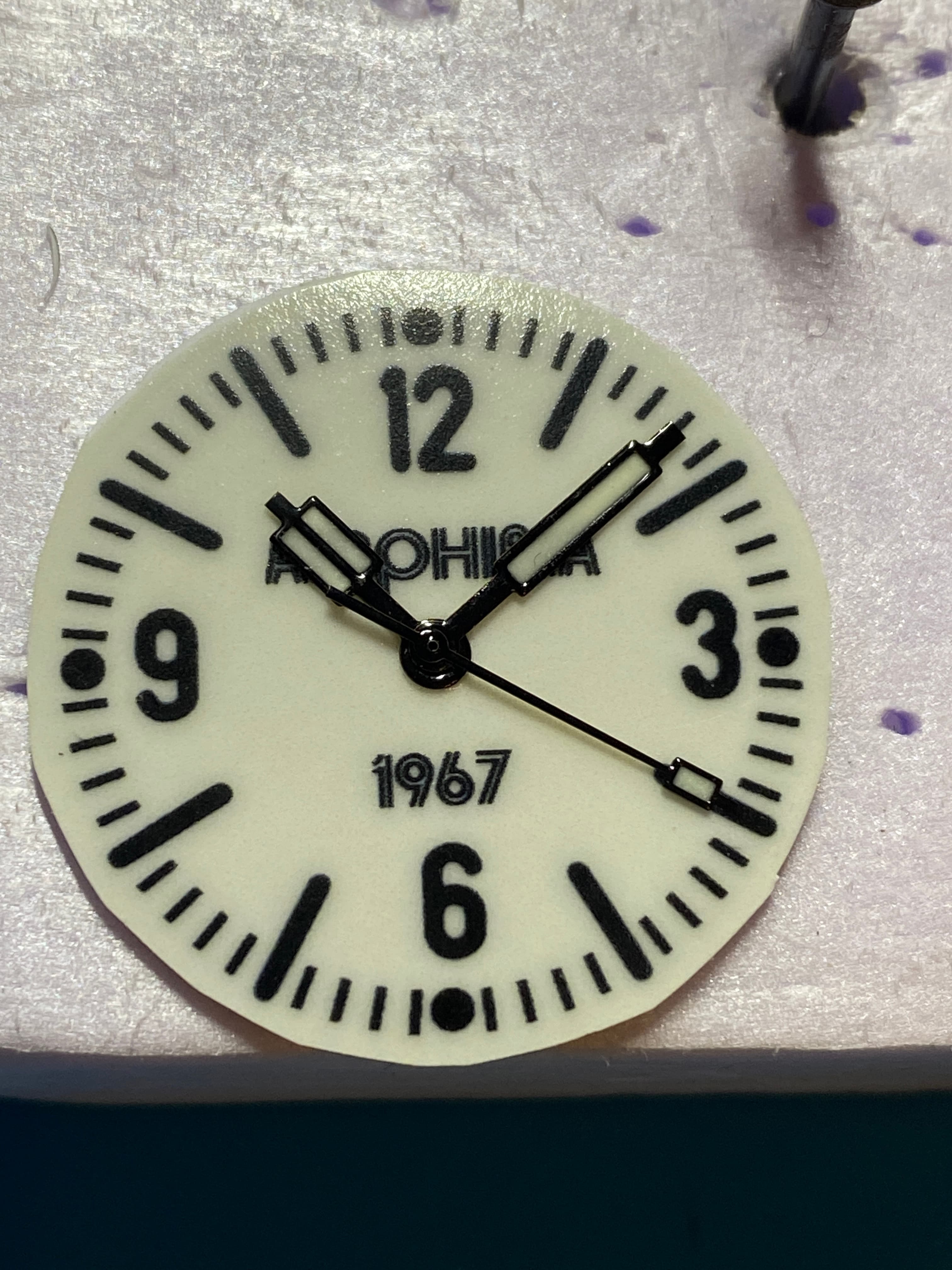

Como puede ver, también apliqué una cruz allí para golpear el centro exacto al establecer el agujero.
Siempre dejo secar la impresión durante 24 horas.

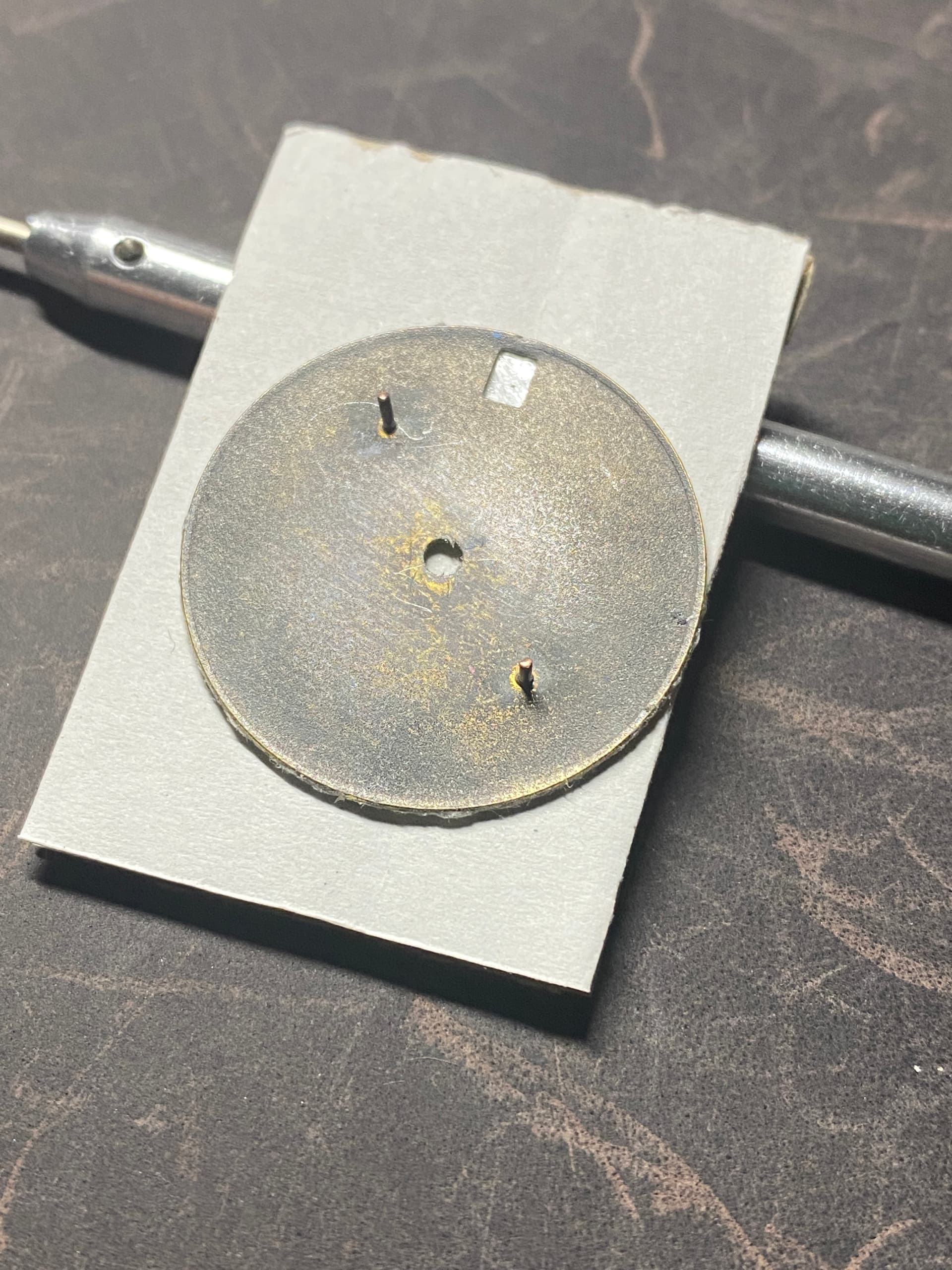

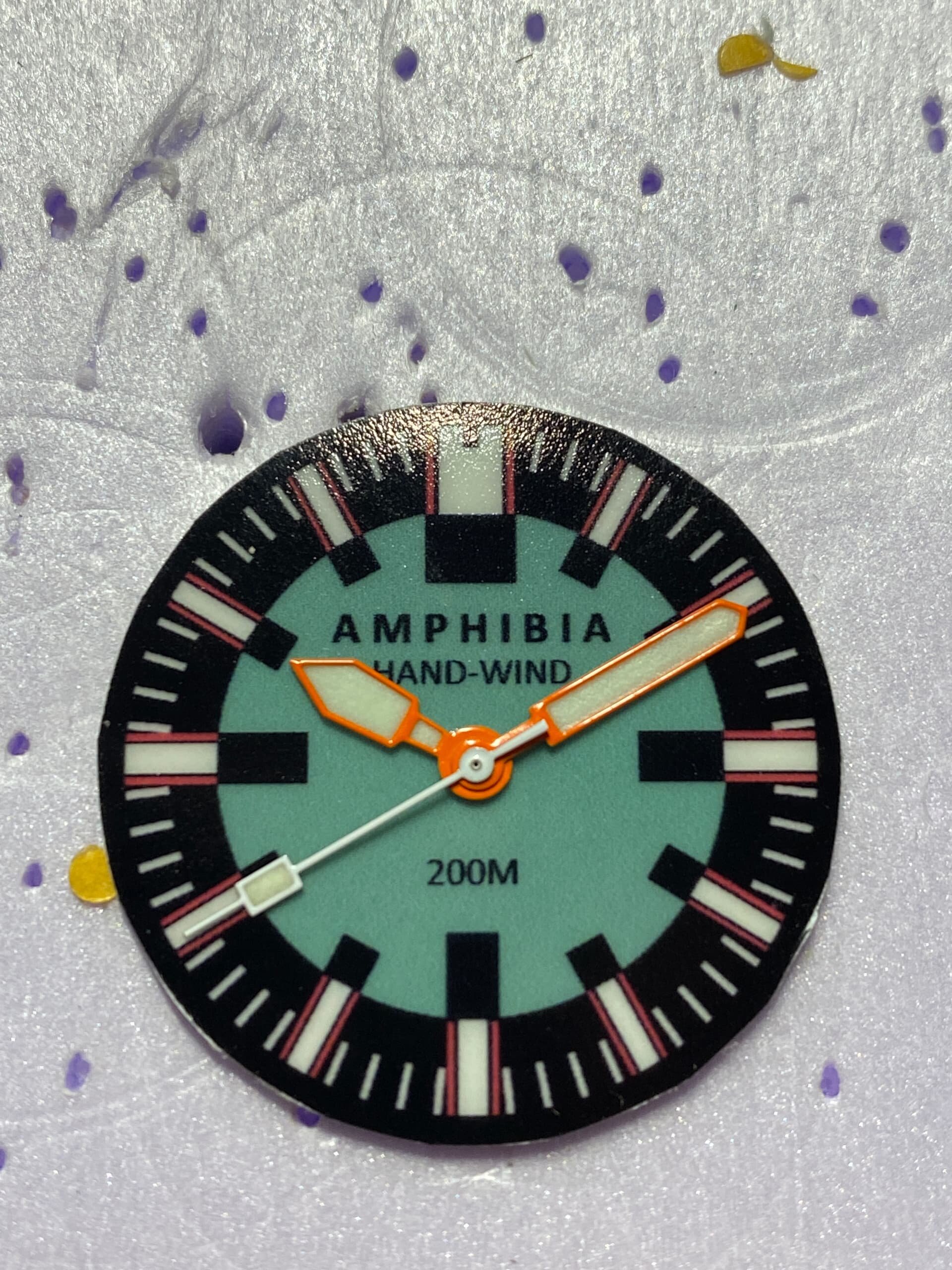

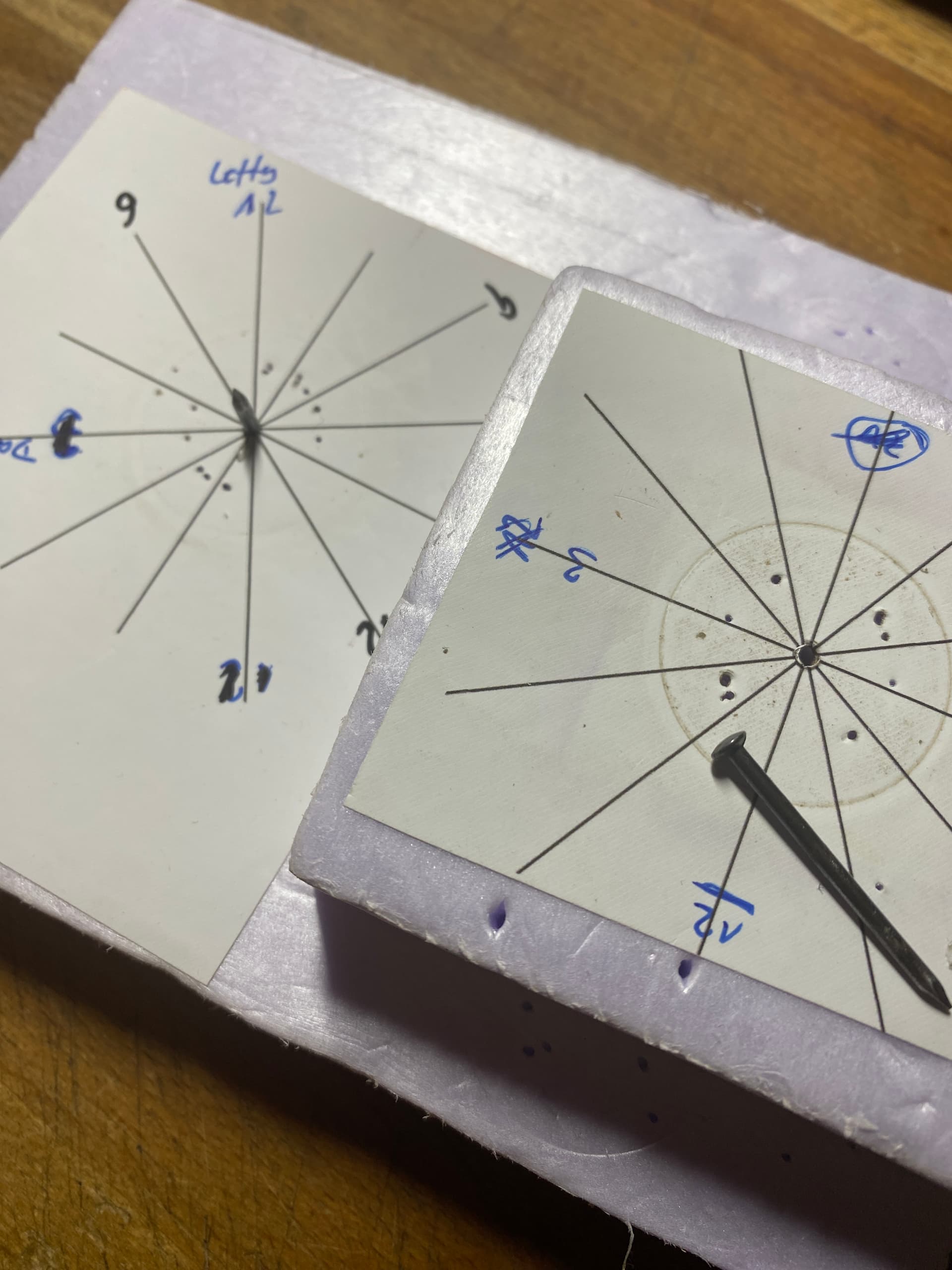

Para pegarlo en la esfera existente, donde previamente quité la pintura, hice una plantilla para encontrar la posición exacta.
El “dial antiguo” está pegado en la parte superior con la almohadilla adhesiva 3M.
El siguiente paso sería hacer el agujero en el medio.
Para ello he facilitado una plantilla con un orificio adecuado y la utilizo para guiar el punzón.

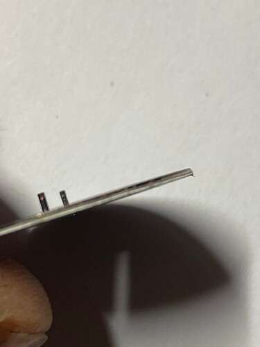

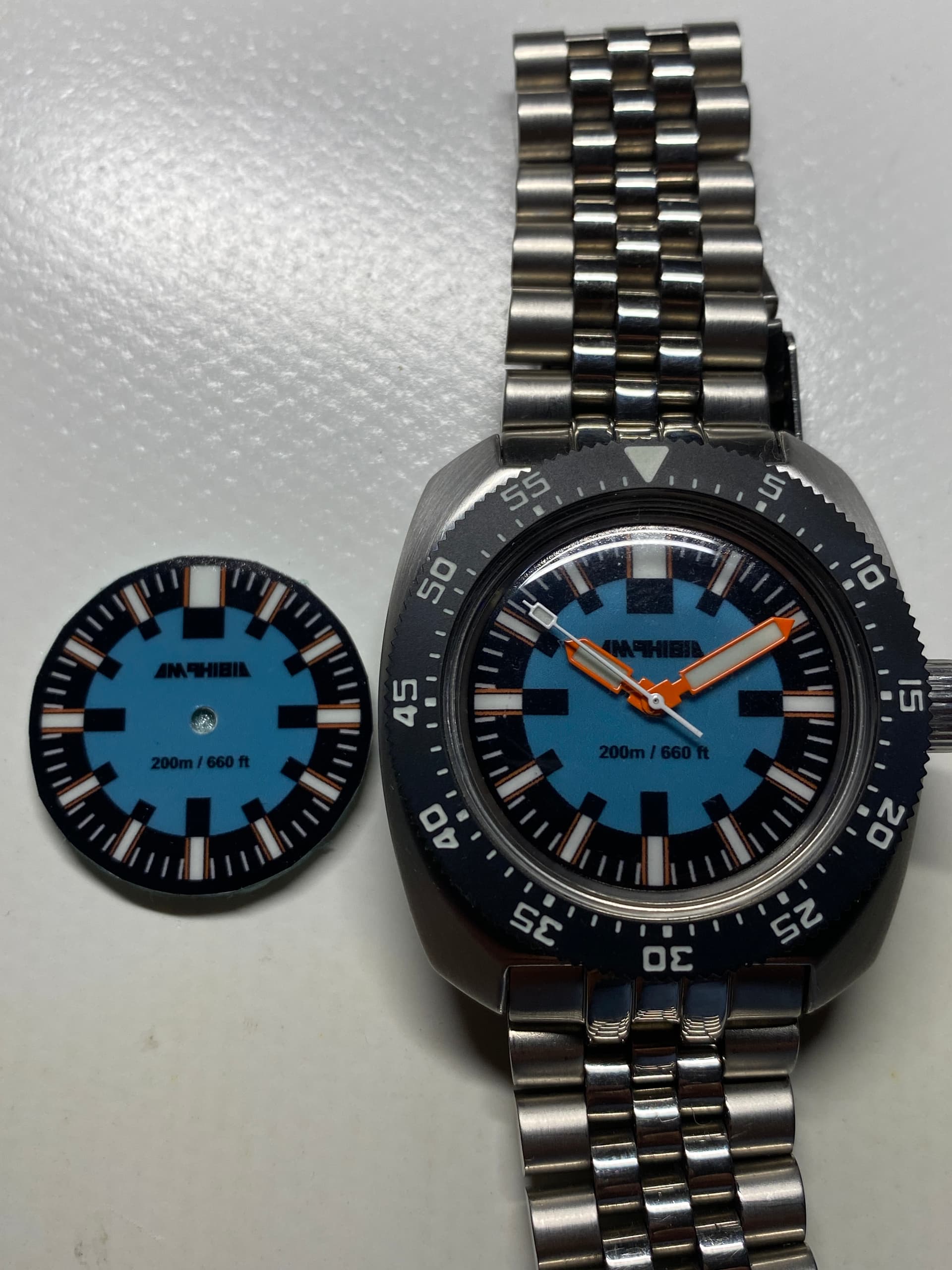

El resultado entonces se ve así. Corté el exceso de papel en el borde.

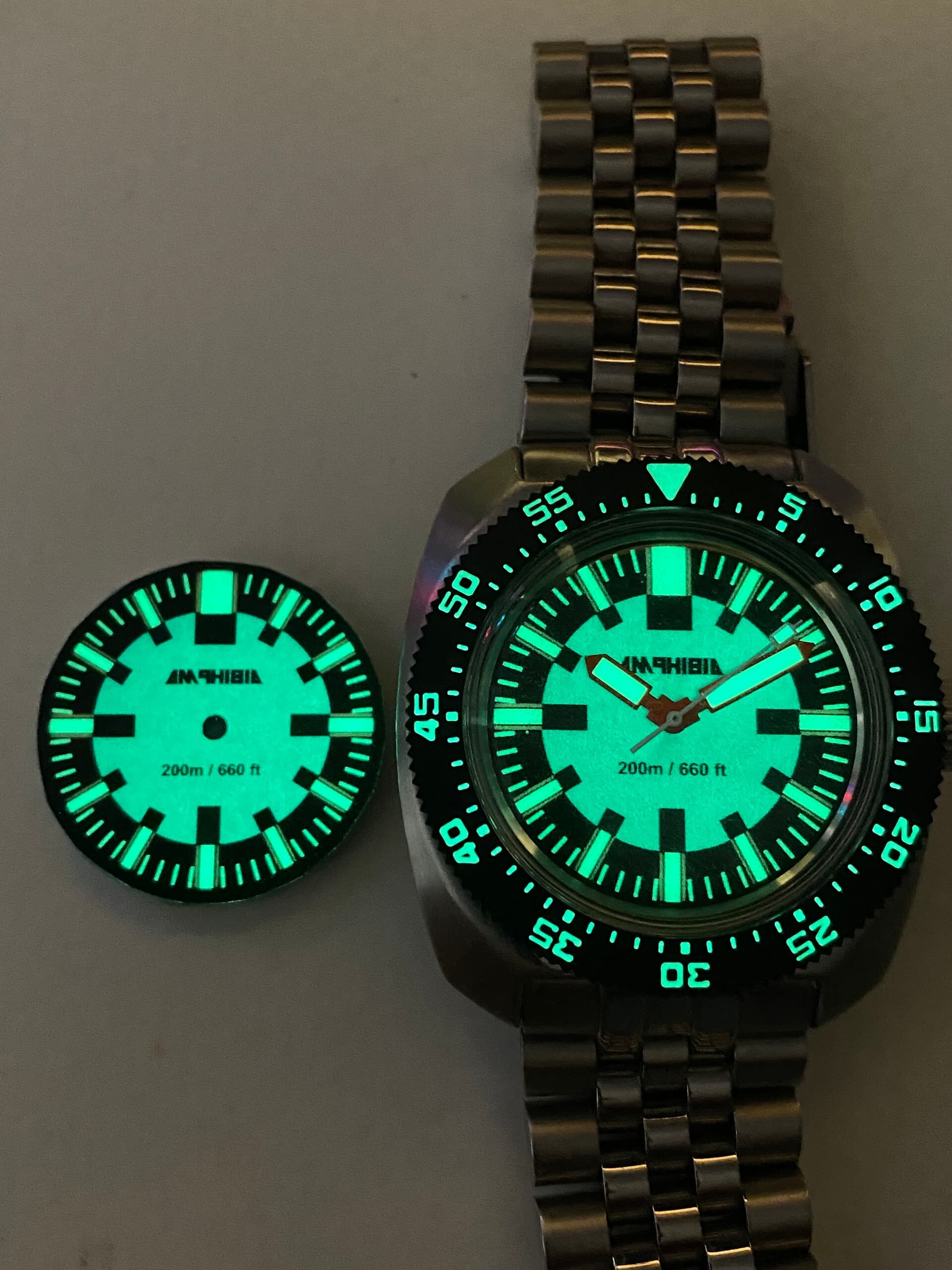

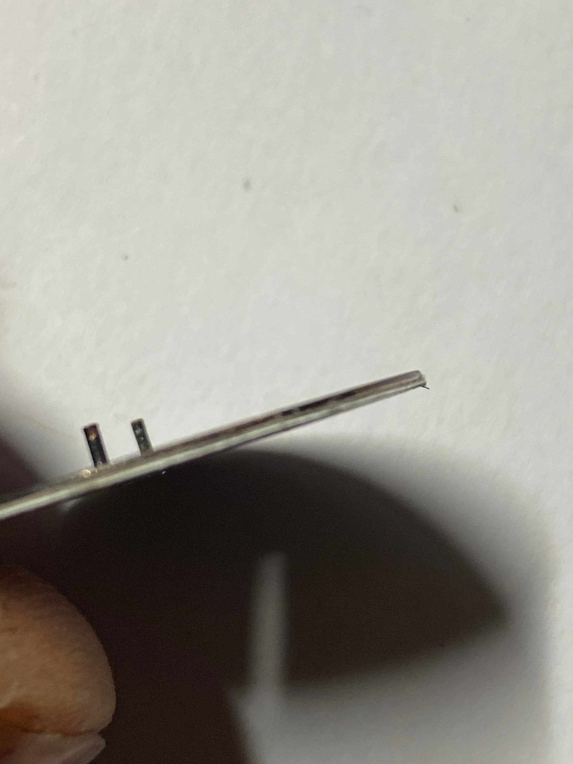

Mis diales están todos alineados a 28,5-29 mm.
La esfera es, por supuesto, un poco más gruesa ahora, pero no demasiado gruesa.

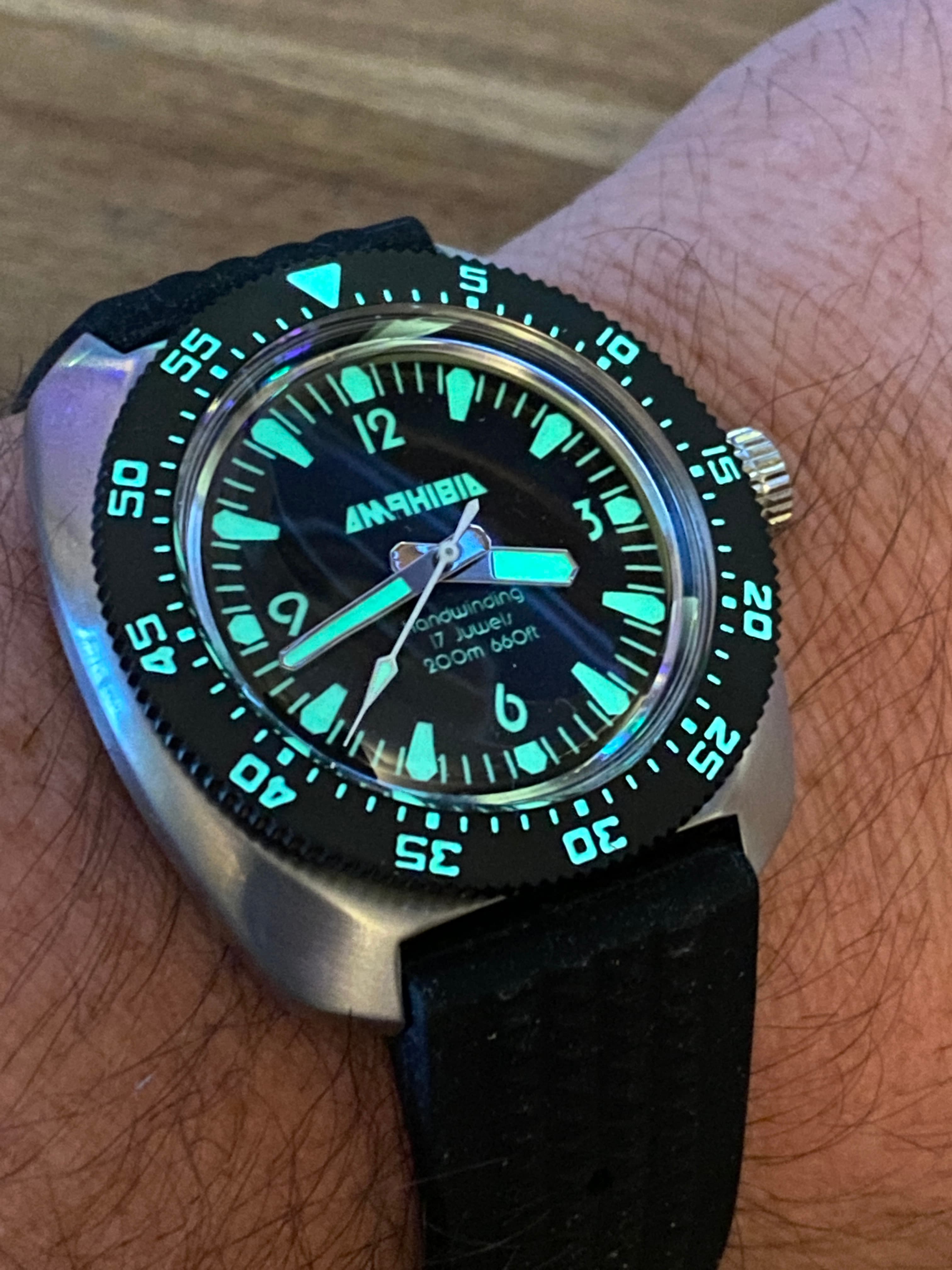

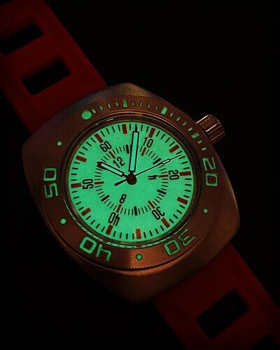

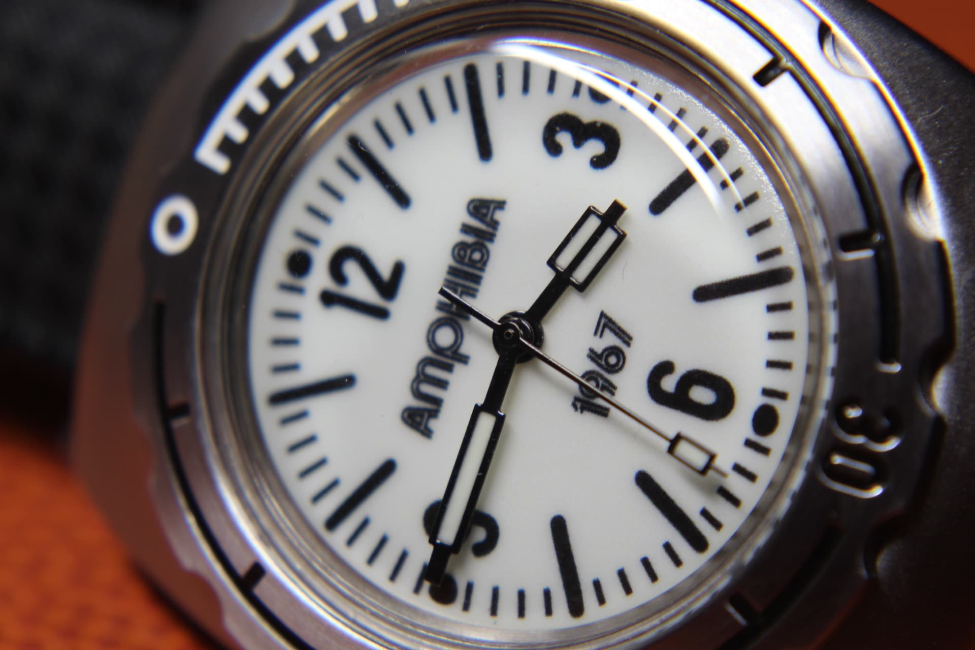

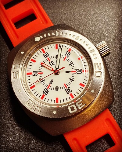

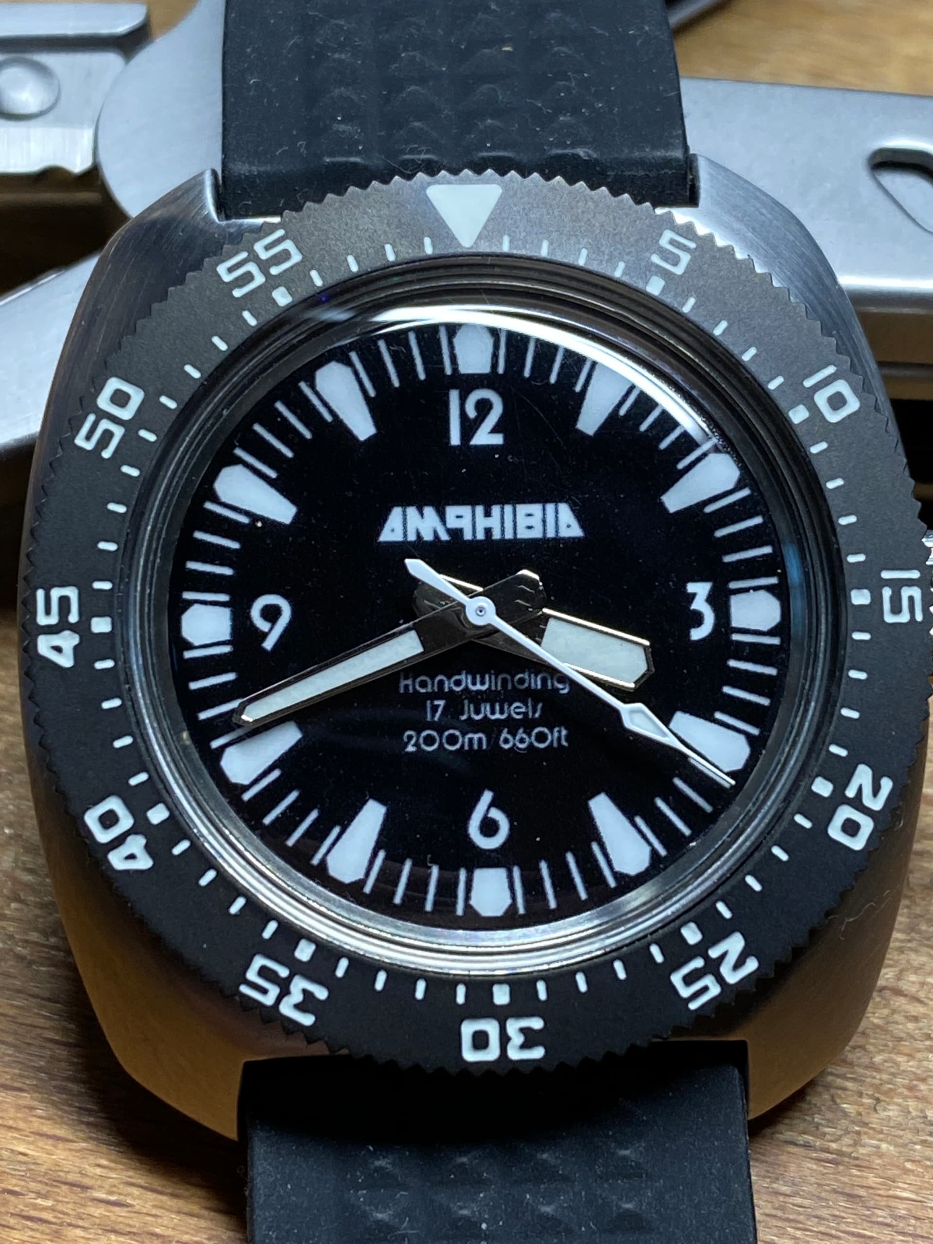

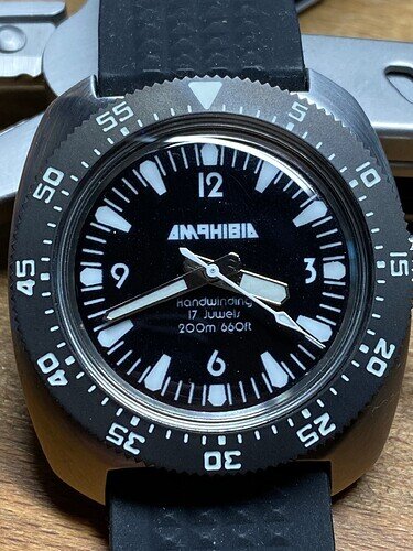

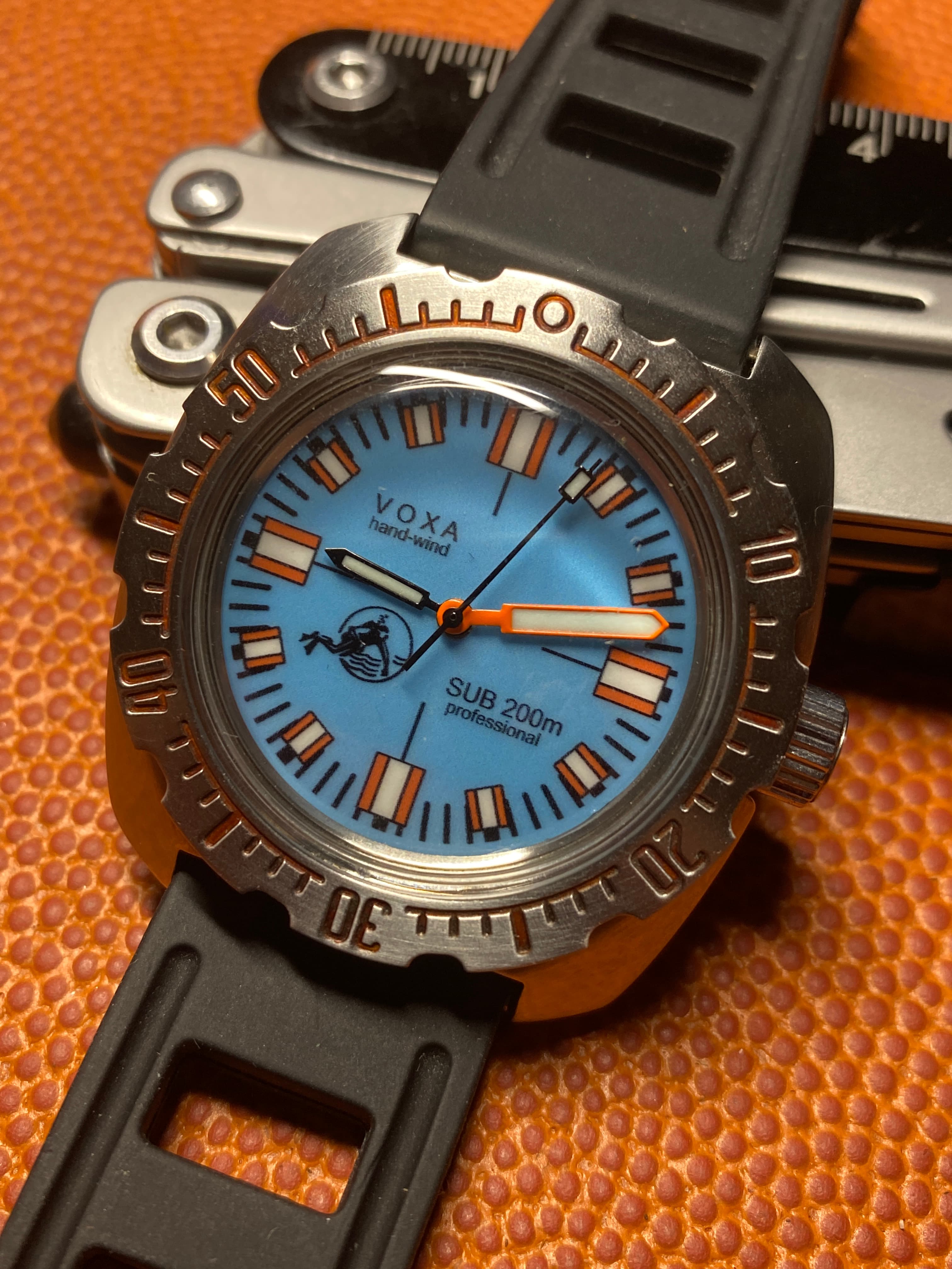

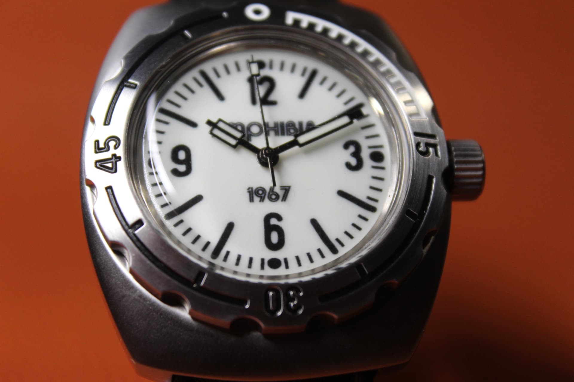

Aquí está el resultado final del reloj vostok.

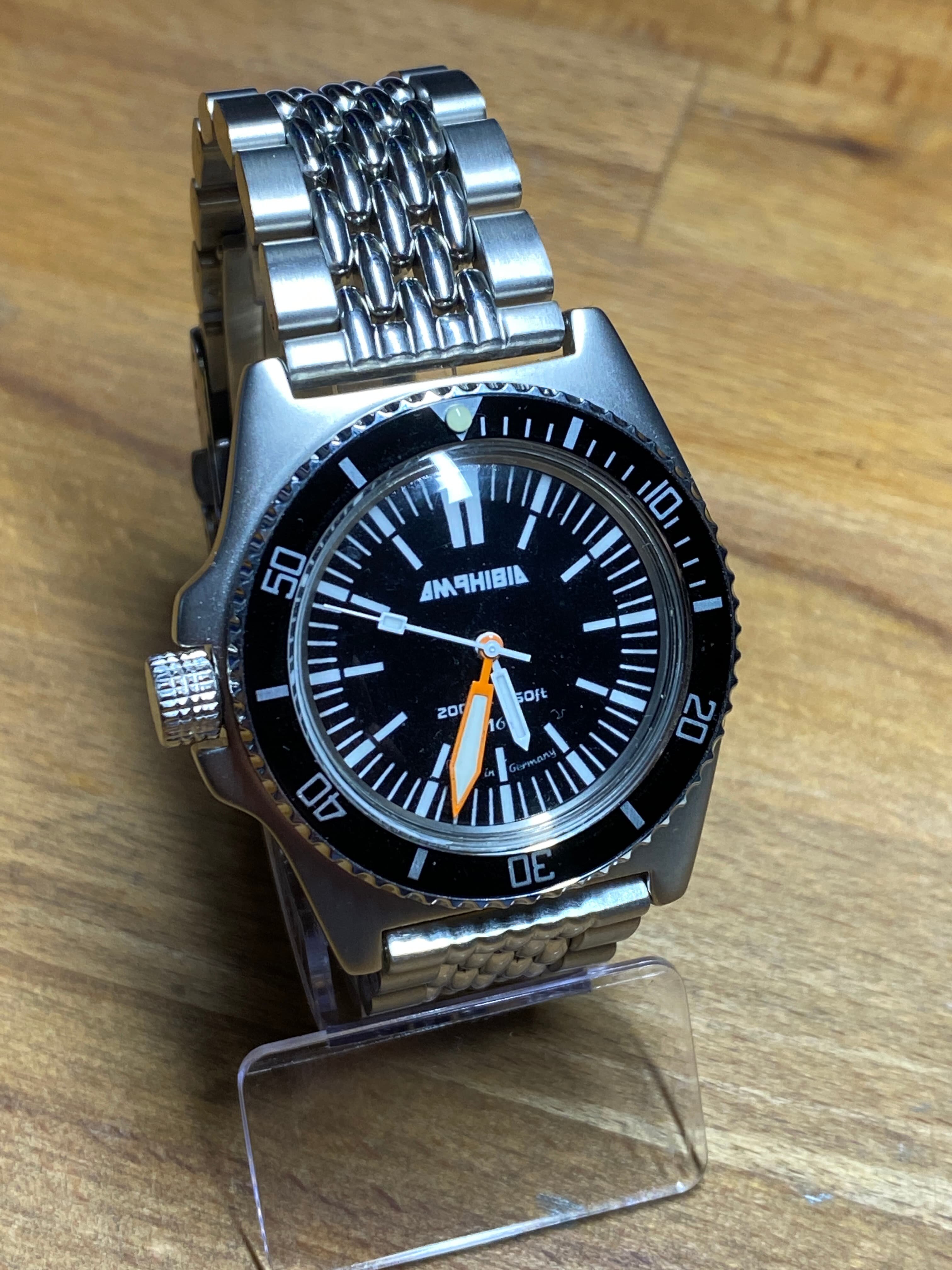

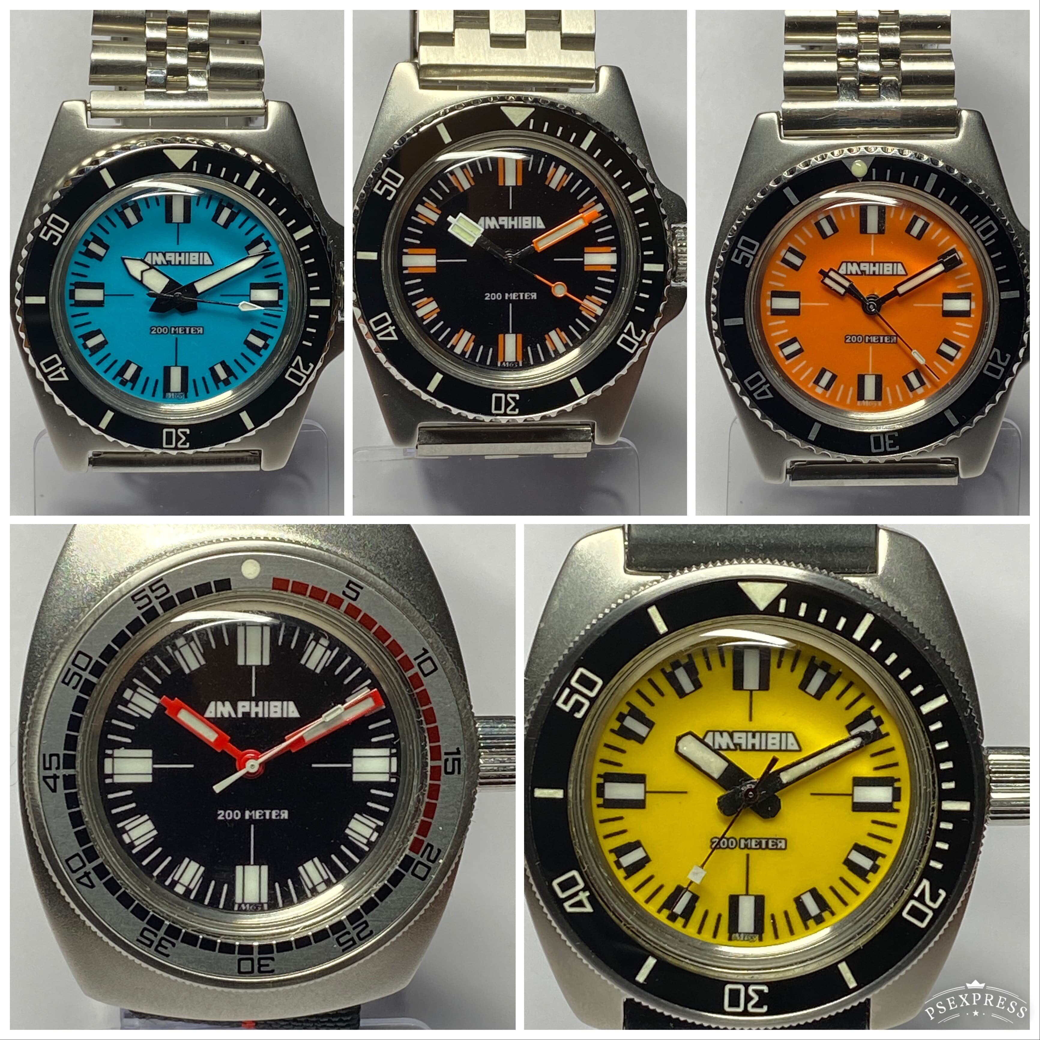

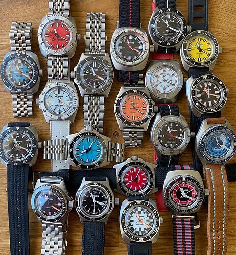

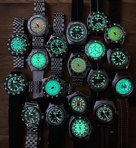

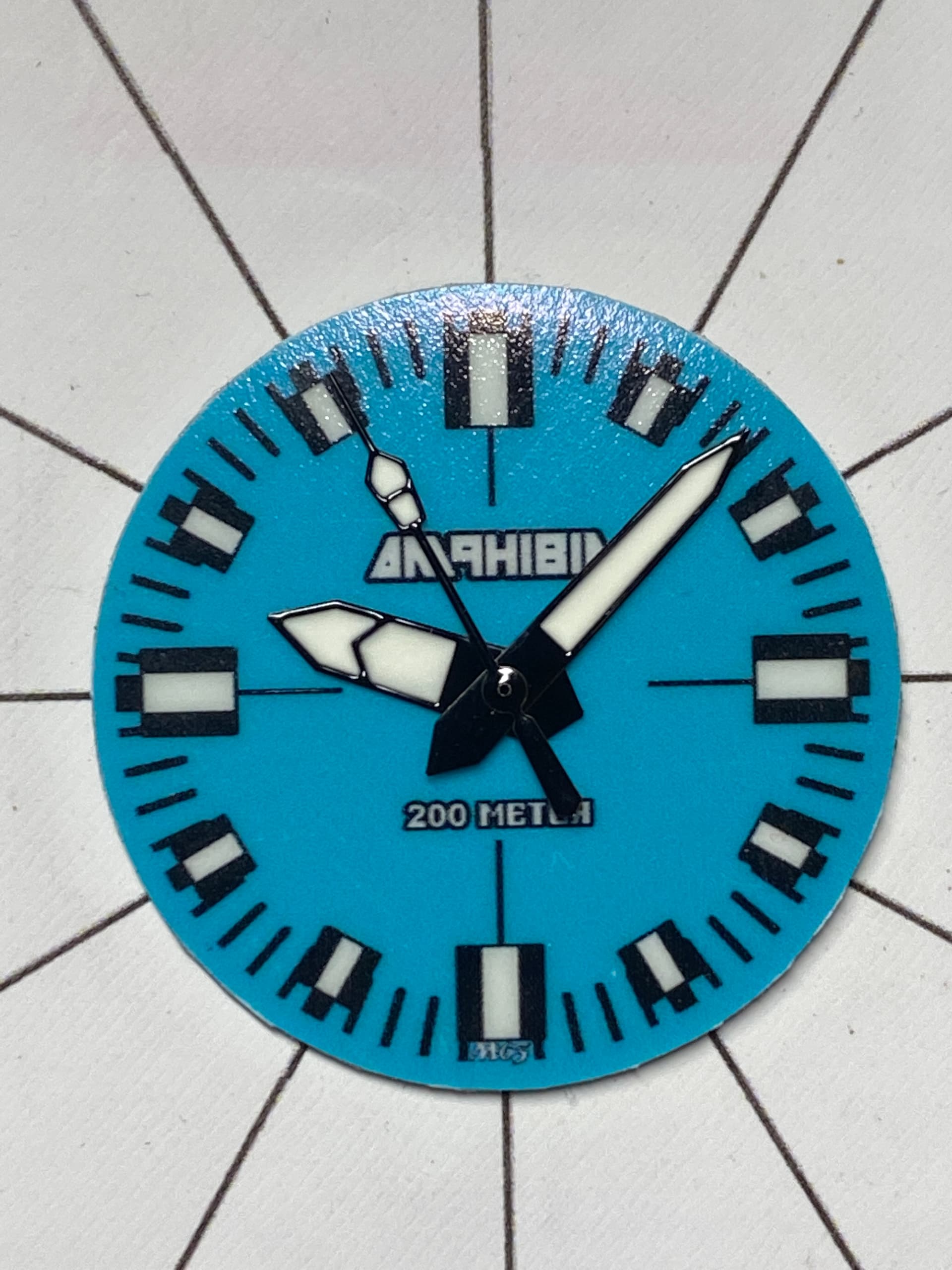

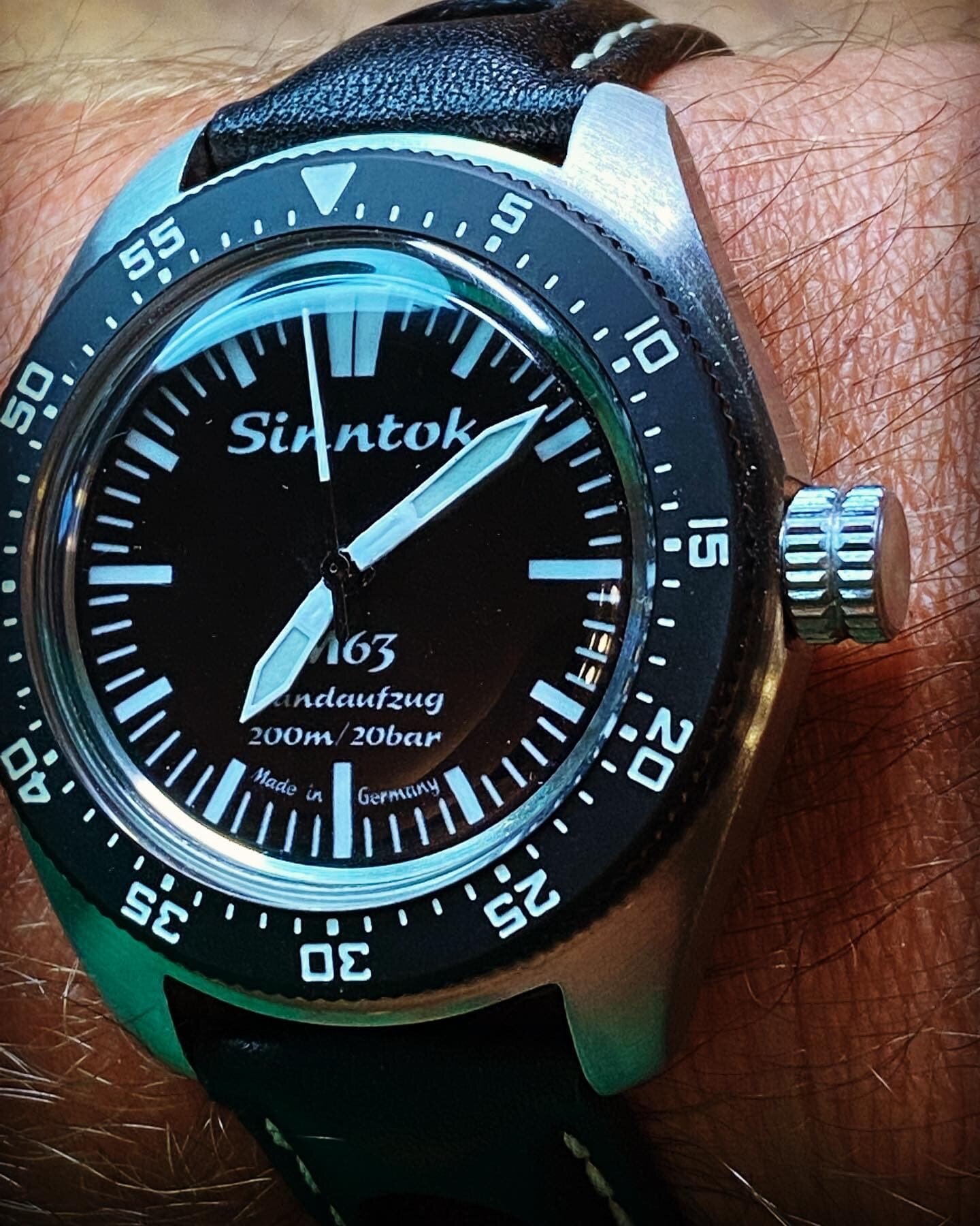

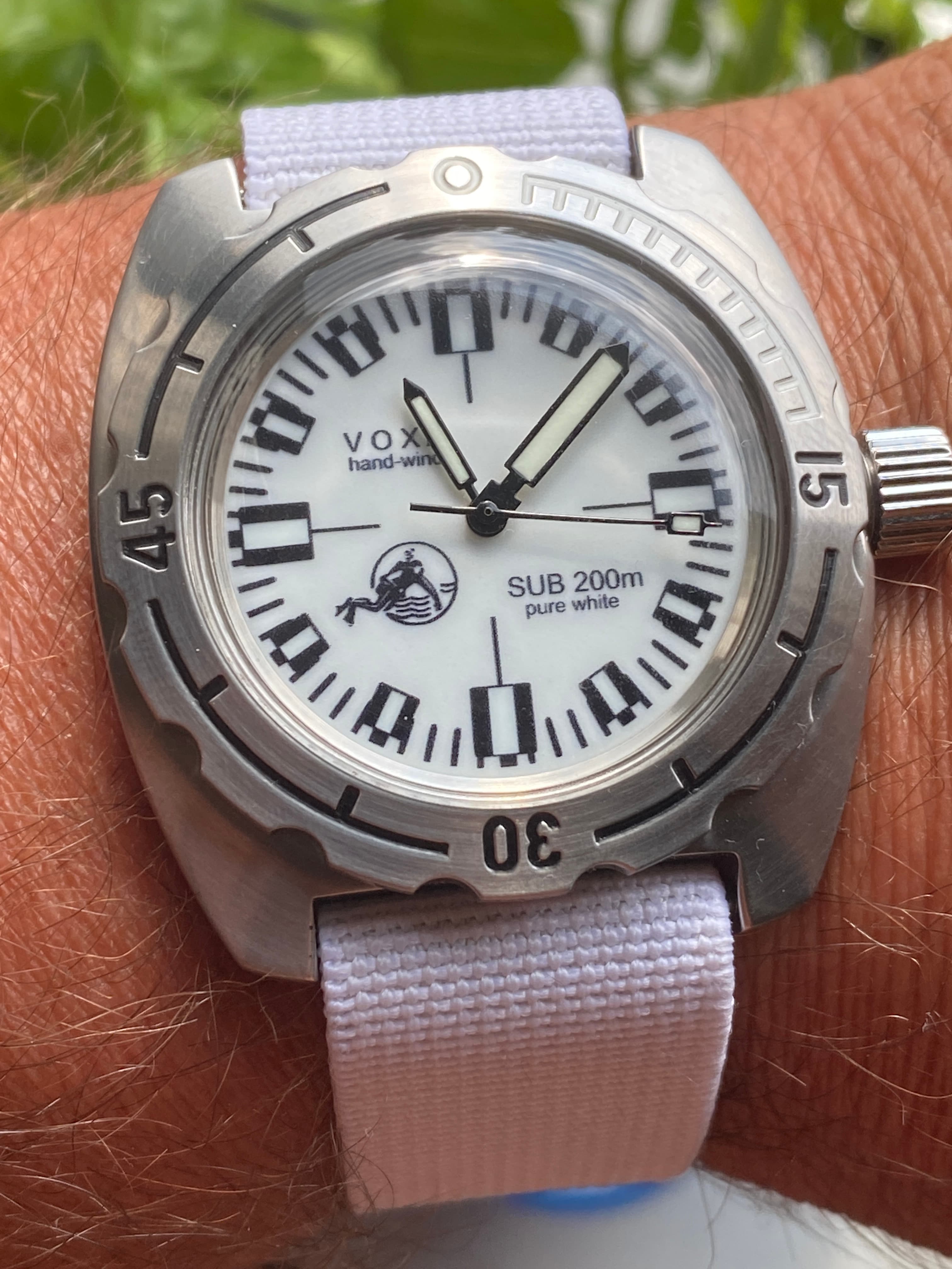

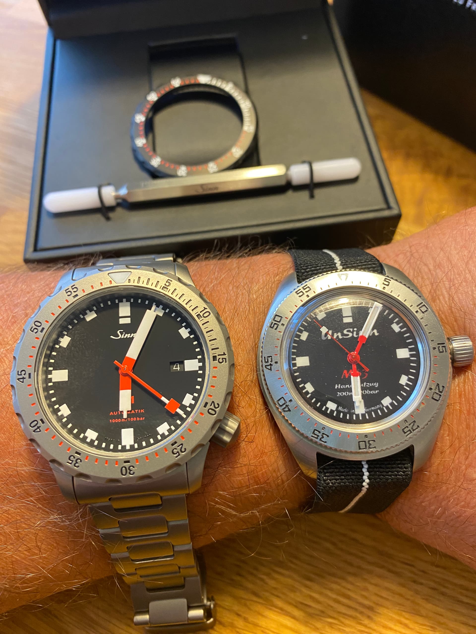

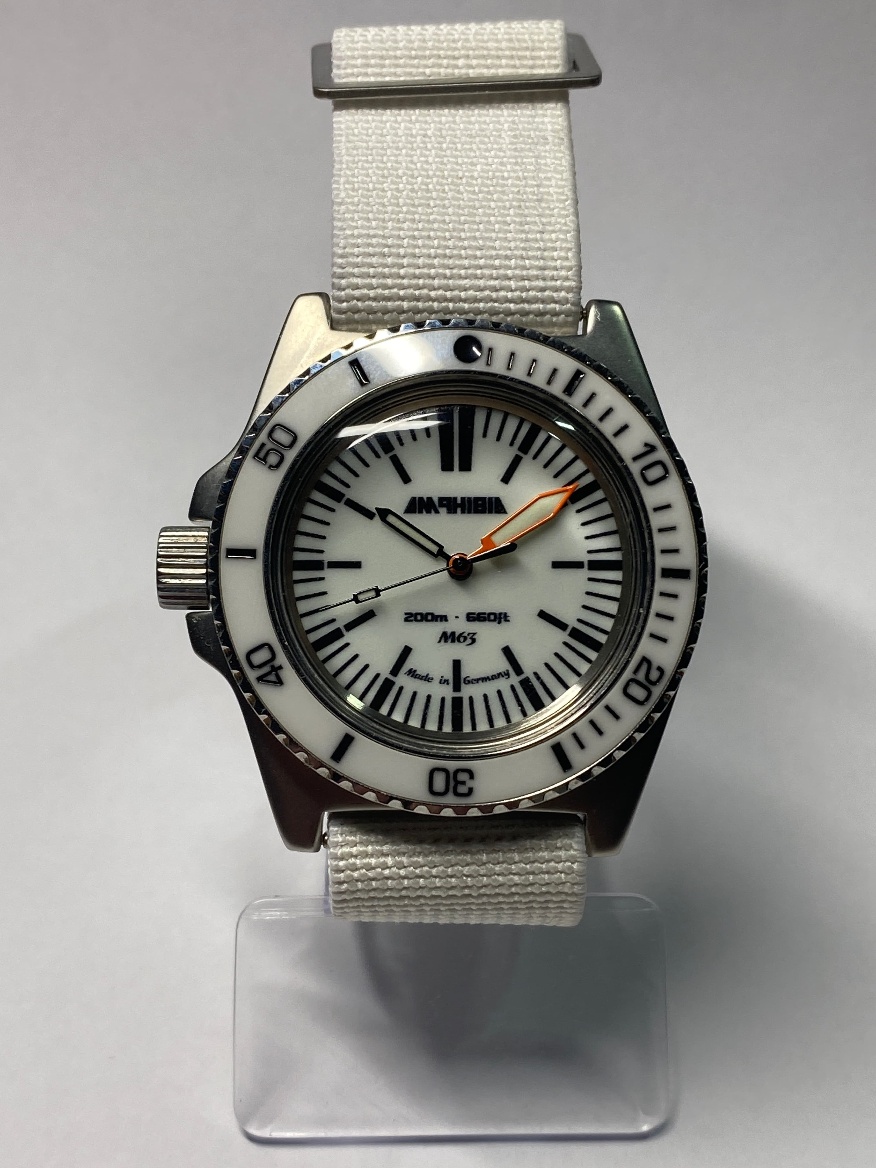

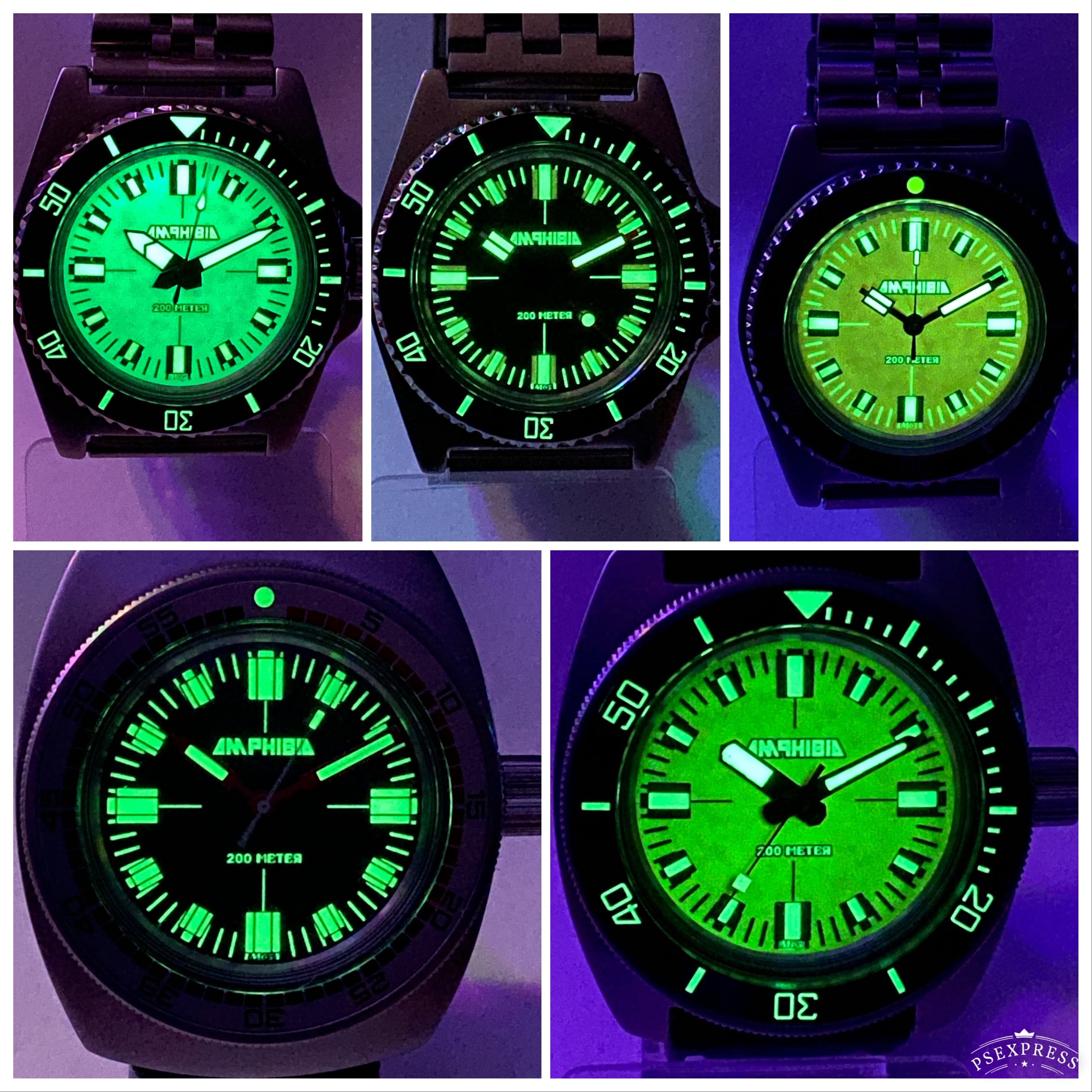

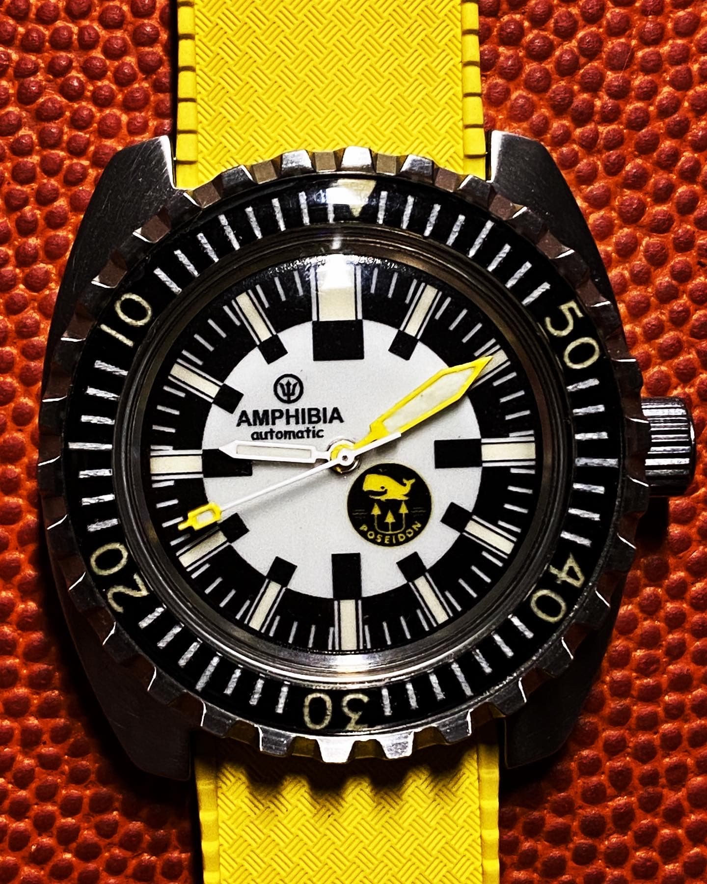

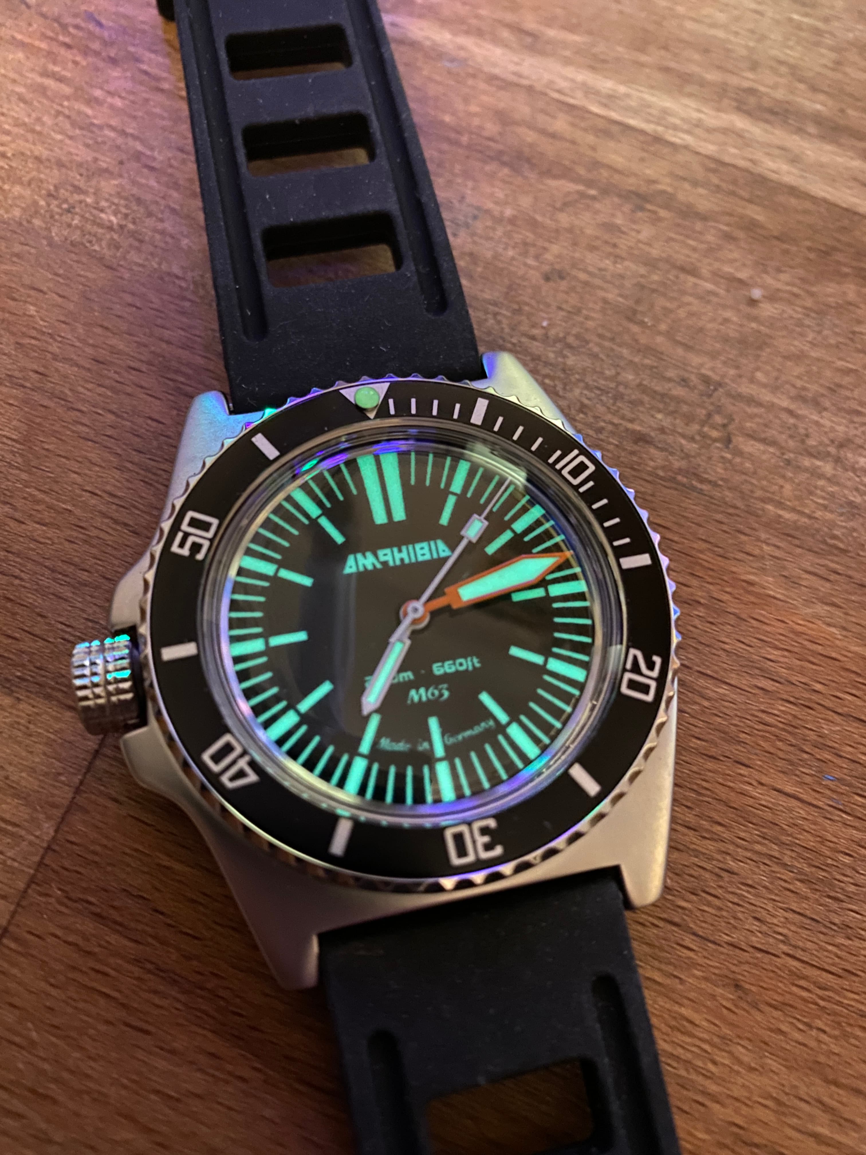

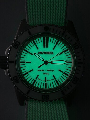

Y una selección de los relojes que he hecho, donde por supuesto algunos de los diseños deberían resultar familiares.

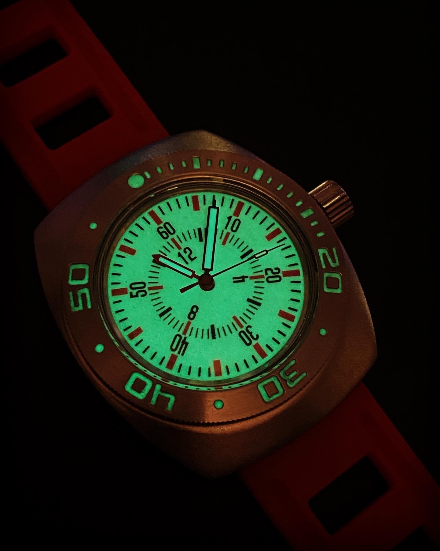

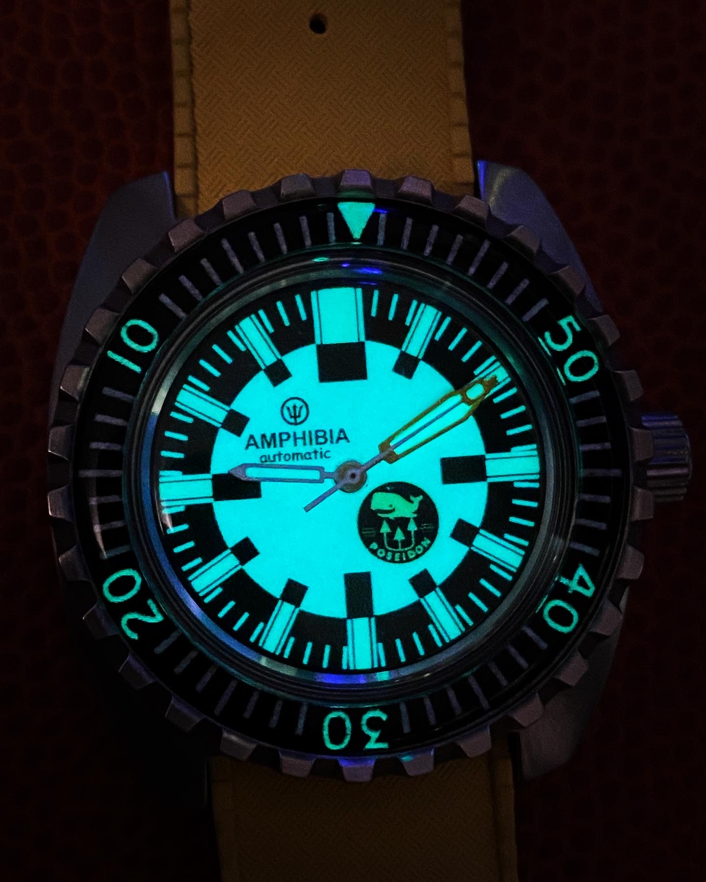

AMPHIBIA POSEIDON ICE DIVER
UnSinn

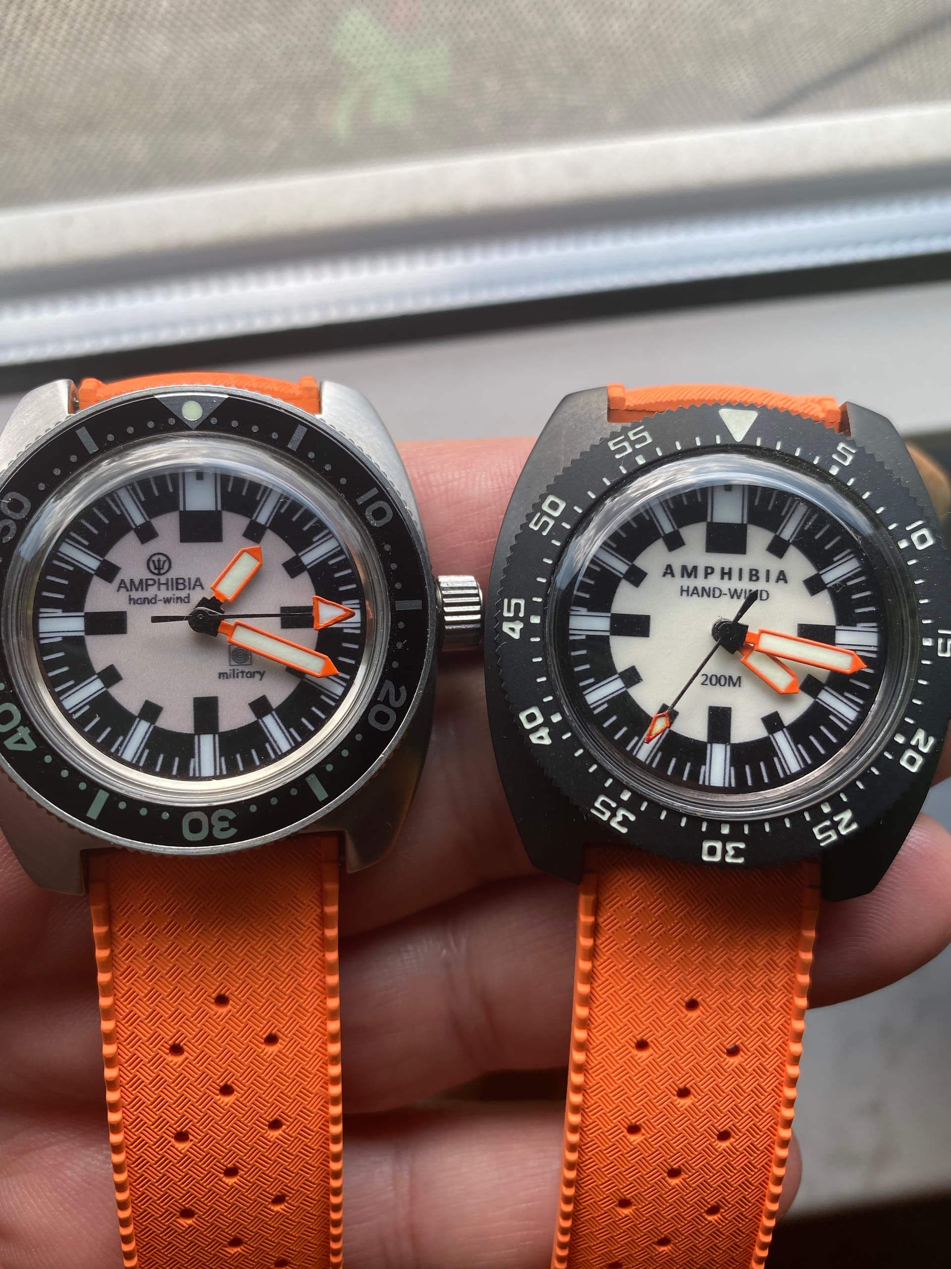

AMPHIBIA MILITARY

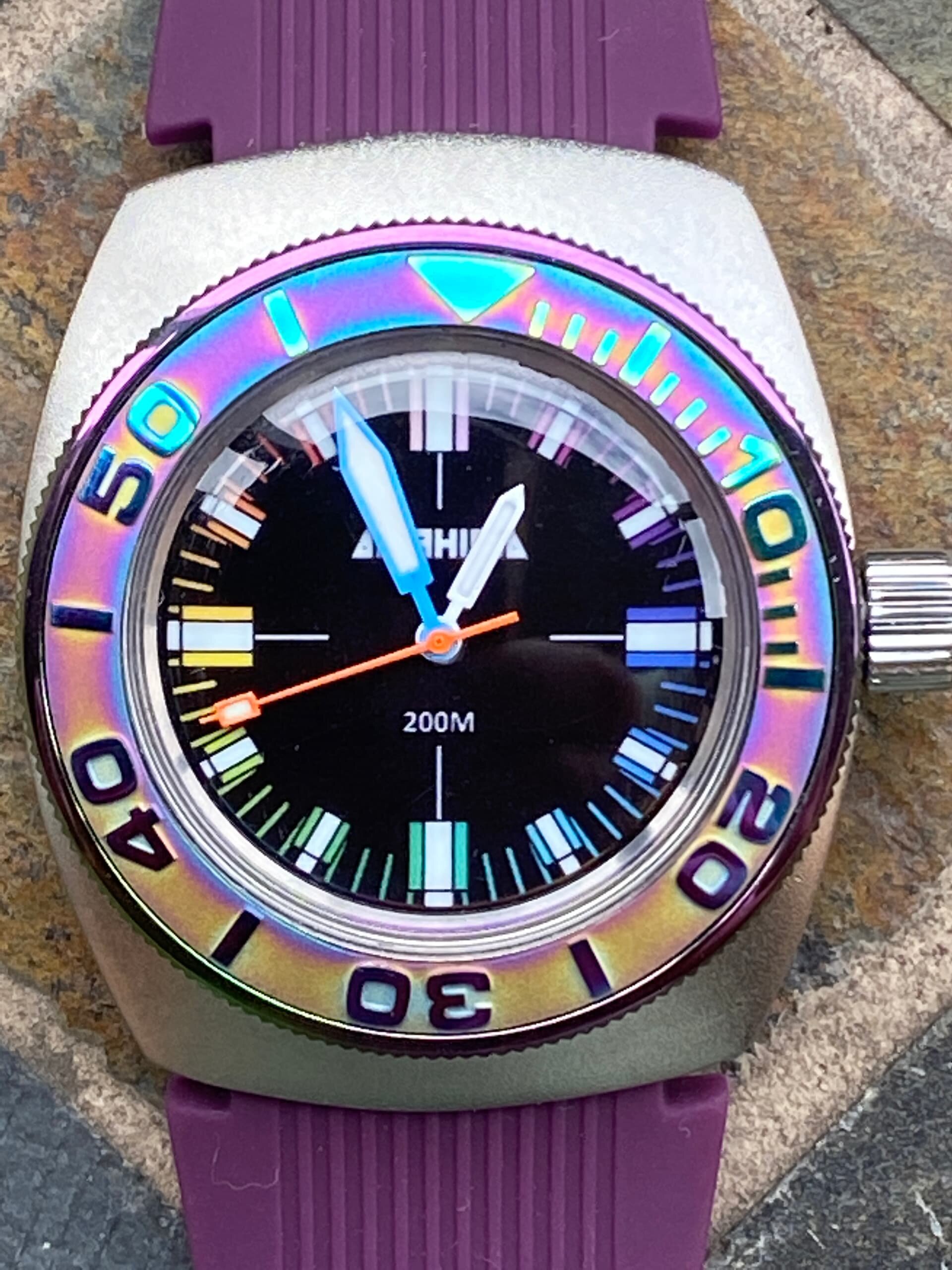

OVER THE RAINBOW AMPHIBIA
AMPHIBIA DEEP PRUPLE

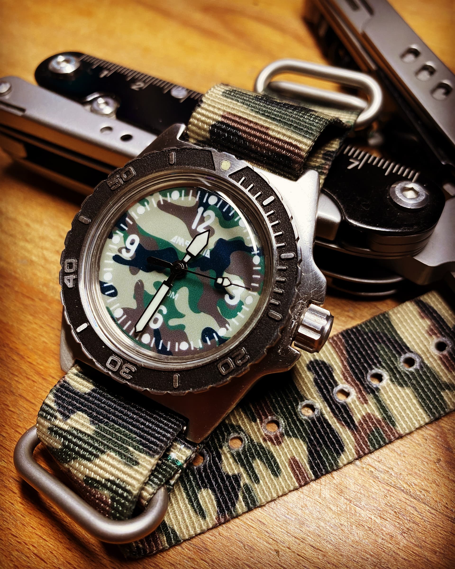

CAMOUFLAGE
AMPHIBIA ALSTA THE WHITE SHARK

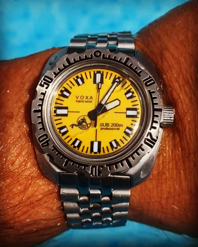

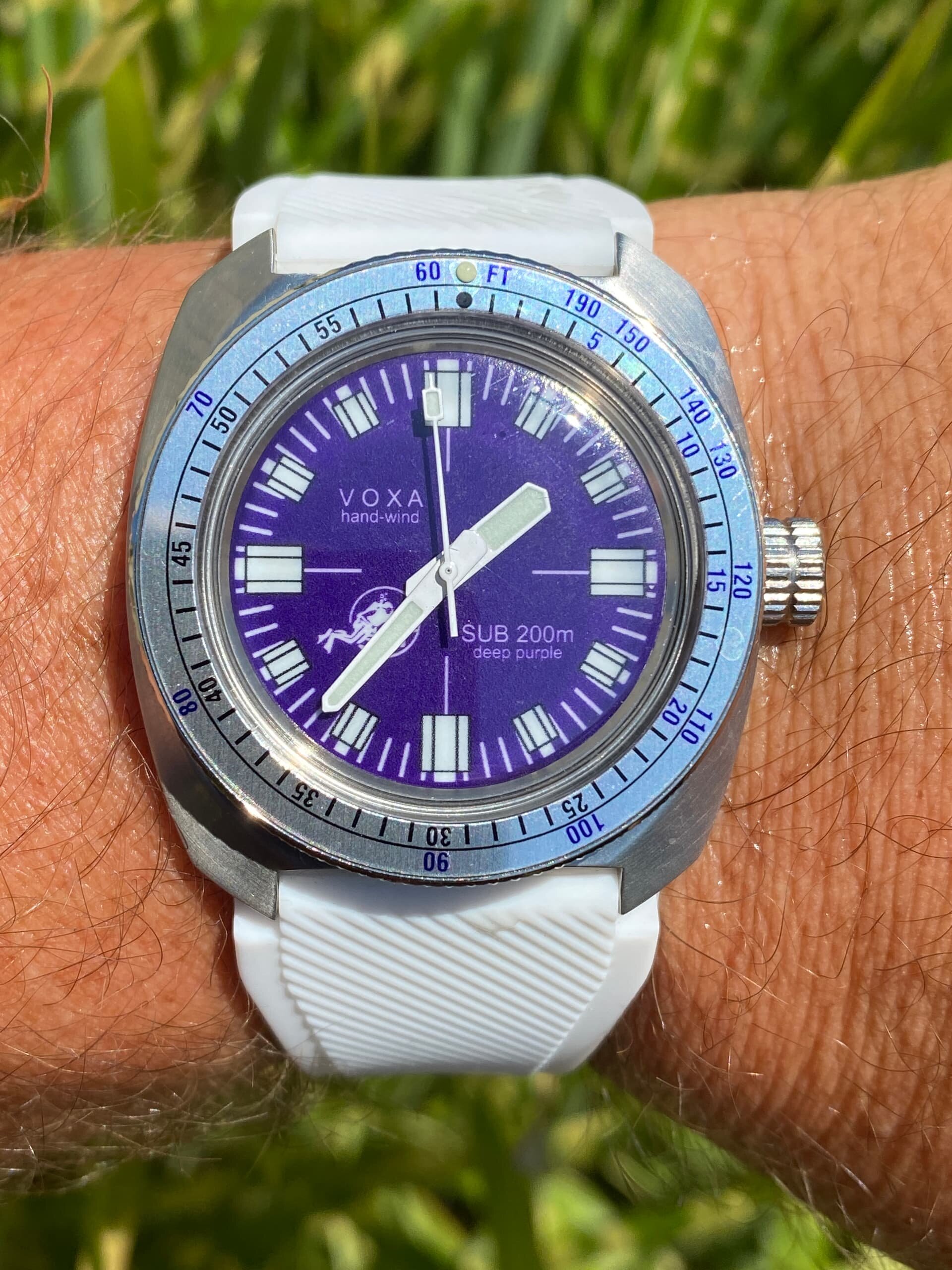

AMPHIBIA VOXA COLLECTION
PRIPYAT

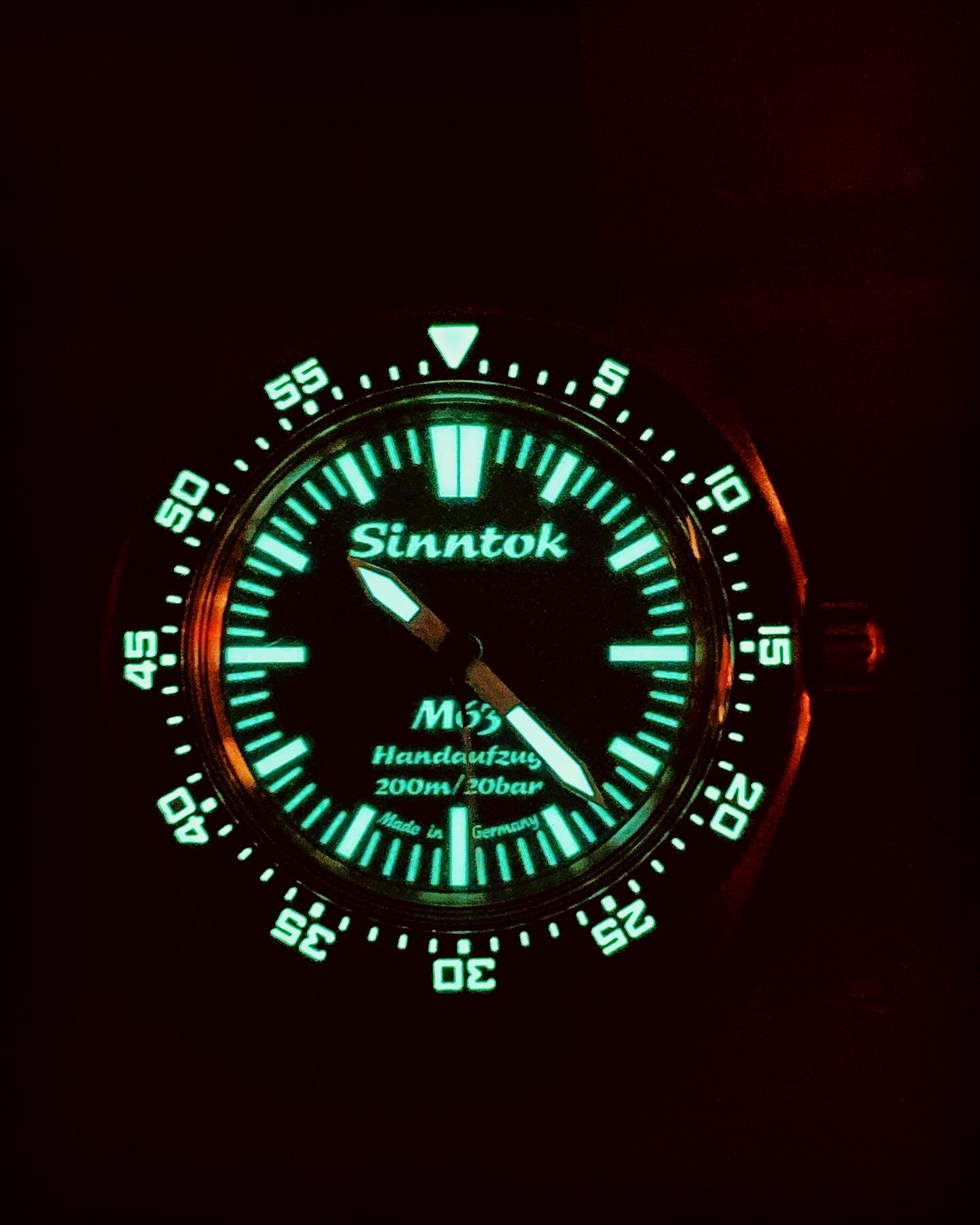

SINNTOK
PLOPROF LEFTY

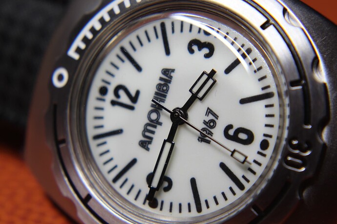

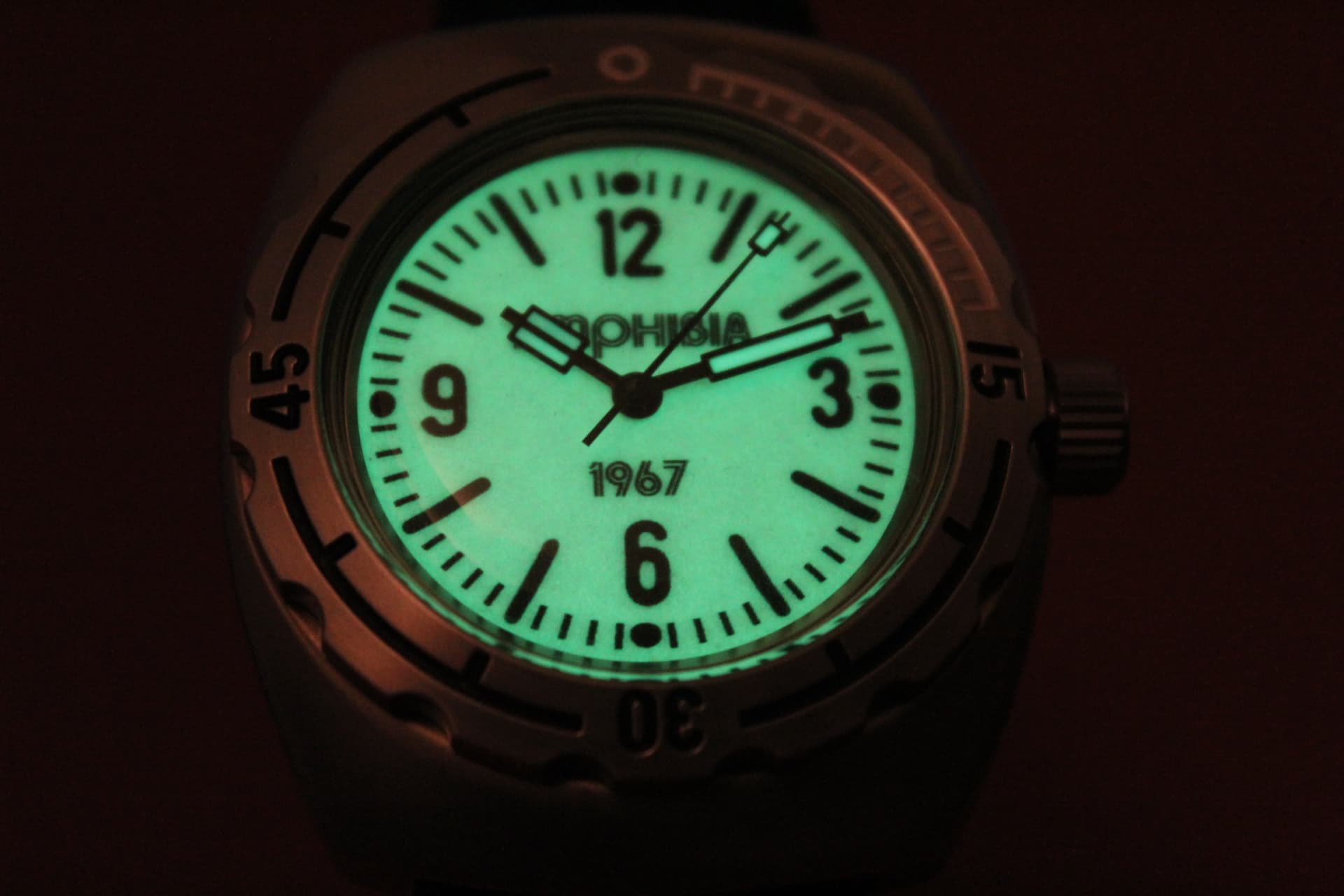

AMPHIBIA 1967
