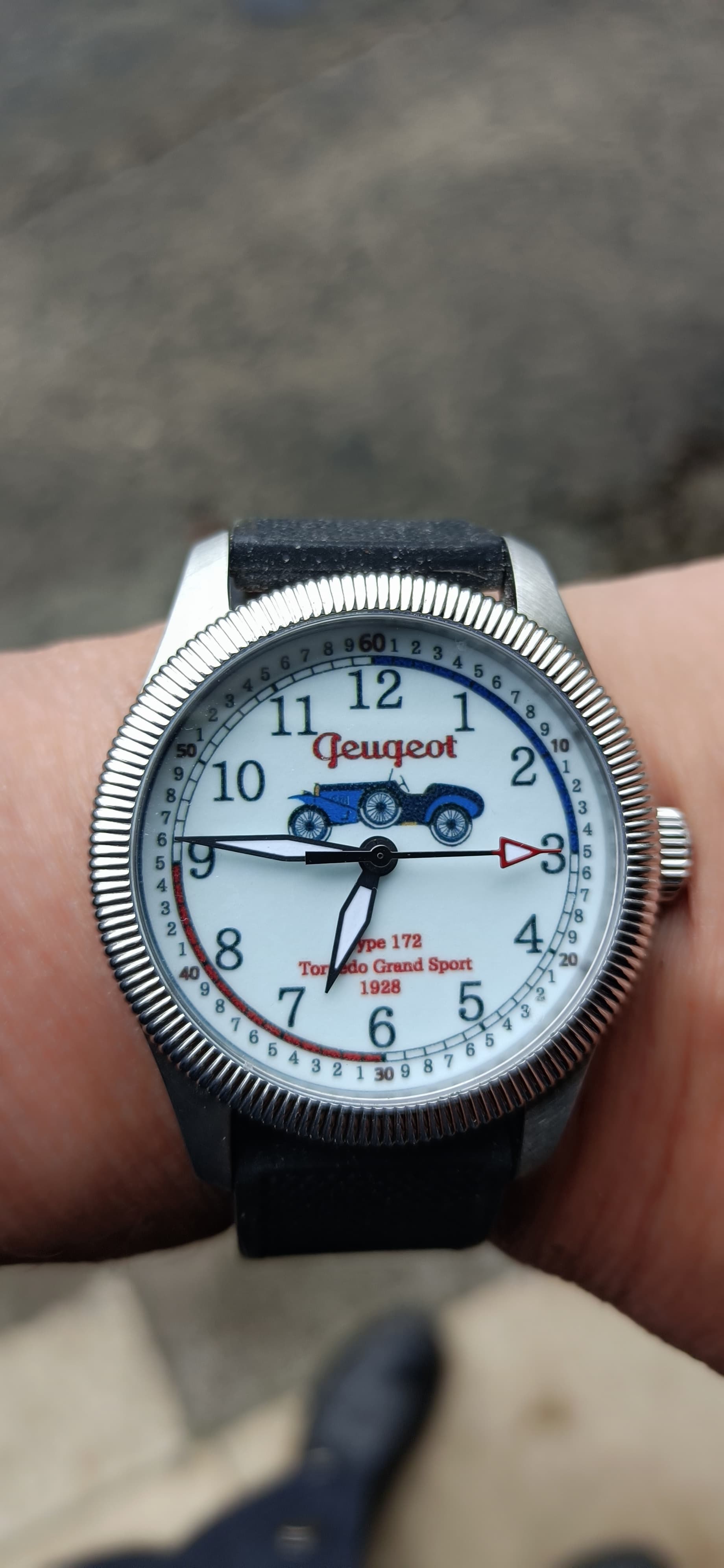

buenas Mixmaster,
No sé donde leí que al hacer los diales con papel impreso quedaba el dial muy grueso y no era posible montarlo con un movimiento NH35 y por eso todos tus anteriores diales eran hechos sobre una base Bostok, ya que el espacio para las agujas era insuficiente.
Has hecho alguna modificación para poder corregir eso y poder montar este reloj sobre movimiento NH35?
En efecto, se trata de una pieza de inspiración vintage, nombre inglés pero espíritu alemán, concretamente de Hürth, municipio ubicado al suroeste del estado de Renania del Norte-Westfalia, en la región de Colonia, cuna entre otros de los hermanos Michael y Ralf Schumacher. Salió del taller del reconocido artesano de las modificaciones, Bernd Franken, más conocido por los aficionados como @mixmaster…
Así ya dejamos el trabajo empezado ![]()
Bromas aparte, gran trabajo @mixmaster, como suele ser habitual.
El cambio se debe a la película adhesiva de 3m, que es extremadamente fina. Vostok ofrece más libertad de manos que el movimiento NH. Pero si trabajas con cuidado, funcionará.
que investigacion
Gracias, y qué tal tu experiencia con el producto comparado con lumínica de reloj suizo o con los pigmentos de Seiko/Citizen. Me refiero en términos de duración de horas .
No hay comparación con los costosos productos suizos. El tiempo de brillo de la película es excelente y dura unas pocas horas. El material luminoso de las manos se desgasta rápidamente. Para mí se trata más del aspecto que de su duración.
Un trabajo cojonudo, enhorabuena!
Yo los hago con el papel lumentics que me recomendó @mixmaster Y de momento solo los hago con nh35. Imprimo la hoja y después de recortarla la pego en el dial con pritt ( la barrita de pegar papel de los niños) y va perfecto.
Buen trabajo, amigo mío. Lo he admirado antes. Una gran idea con este coche clásico. Siempre me alegra que alguien se beneficie de este hilo.
Gracias a tí. Lo malo es que es un vicio que ya no puedes parar.
