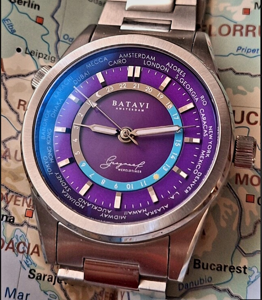

Uso con su permiso, este otro modelo presentado recientemente por @Pedro843cc en el que se indica en la escala H24 (como en la mayoría biseles GMT, baste ver el AIRLINER II o los llamados biseles Pepsi) el cambio de color entre día y noche a las 6 y a las 18.
Screenshot_20250908_145833_Chrome
Screenshot_20250908_145833_Chrome854×977 276 KB
“Aprovechando que el Pisuerga pasa por Valladolid” para otras indicaciones.
En el modelo de Pedro, al igual que en otros muchos hay un sol a las 12,00 y una luna a las 24,00 (No, no indican día y noche) estas marcas están indicando que: la lectura a partir de la posición de la aguja GMT, a partir de esos puntos en la escala H12 se debe indicar que después de las 12 noche (medianoche) la hora será 02:00 a.m. o 10:10 a.m. y después de la marca del sol a las 12 es el mediodía debiéndose indicar que son las 02:00 pm (humor: tanto si has comido como si no, la tarde empieza a partir de las 12,00 p.m.) 10:10 pm, etc.
En las escalas H24 la aguja GMT ya marca por si sola que serán las 14:00, las 22 etc. sin necesidad de indicar a.m. o p.m.
