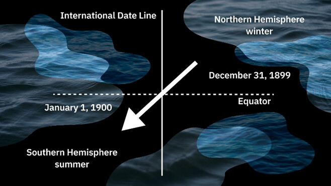

La vida provoca curiosas casualidades para entrar en la Historia, y una de las más peculiares en el ámbito cronológico se dio el 31 de diciembre de 1899, en que el buque SS Warrimoo, se situó sobre la Línea Internacional de Cambio de Fecha a medianoche, de manera que, en el mismo instante**, estuvo en distintos días, distintos meses, distintas estaciones y distintos años, y puede que con la mitad de su eslora a finales del siglo XIX y la otra mitad en el XX.**
El SS Warrimoo atravesaba el Pacífico aquel 31 de diciembre de 1899 que lo hizo famoso. En su singladura se fue acercando a la Línea Internacional de Cambio de Fecha. Que como hemos leído más arriba se trata de una demarcación establecida en 1879 y coincidente con el meridiano 180º. No solo desde el punto de vista del tiempo y el espacio sino además desde el geográfico, pues estaba cerca del paralelo del ecuador el cual divide el globo terráqueo en dos hemisferios, el norte y el sur.
John D. S. Phillips, capitán del SS Warrimoo, se percató de la propicia ocasión para entrar en la historia anecdótica de la navegación, por lo que adecuó la velocidad y el rumbo del buque para estar en el sitio perfecto a la hora propicia. Tuvo a favor que se trataba de una noche clara y que la mar estaba tranquila. Y así, exactamente a las 24:00 horas del 31 de diciembre de 1899, el barco tenía la mitad de su eslora a un lado de la línea y la otra mitad al otro.
La proa estaba en el hemisferio sur y en pleno verano austral, también estaba al oeste de la línea del cambio de fecha, era el día de Año Nuevo y uno de enero del año 1900**.**
La popa se hallaba en el hemisferio norte, que era invierno y estaban celebrando la nochevieja del 31 de diciembre de 1899.El mismo buque y sus tripulantes estaban en dos hemisferios distintos, dos días distintos, dos meses distintos, dos estaciones distintas, dos años distintos y dos siglos distintos. Todo en el mismo espacio tiempo.
Además, el capitán Phillips con un pequeño paseo de proa a popa conseguía ser un día más joven.

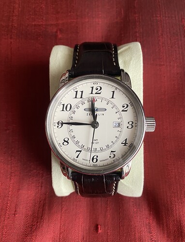

Pues con un poquito de contraste, brillo… La IA dice que:
Cita
Lo que está grabado en la parte trasera del reloj es el Ayat al-Kursi (آية الكرسي), un versículo muy importante del Corán, específicamente la aleya 255 de la sura Al-Baqara.
“Dios, no hay más dios que Él, el Viviente, el Sustentador. No le alcanza ni el sueño ni la somnolencia. A Él pertenece lo que está en los cielos y en la tierra. ¿Quién podrá interceder ante Él sin Su permiso? Conoce lo que hay delante de ellos y lo que hay detrás de ellos, y no abarcan nada de Su conocimiento excepto lo que Él quiere. Su Trono se extiende sobre los cielos y la tierra, y no le causa fatiga preservarlos. Y Él es el Altísimo, el Grandioso.” (Corán 2:255)
Importancia del Ayat al-Kursi:
Este versículo es considerado uno de los más poderosos del Corán. Se cree que proporciona protección espiritual y muchos musulmanes lo llevan grabado en joyas, amuletos o relojes como una bendición.

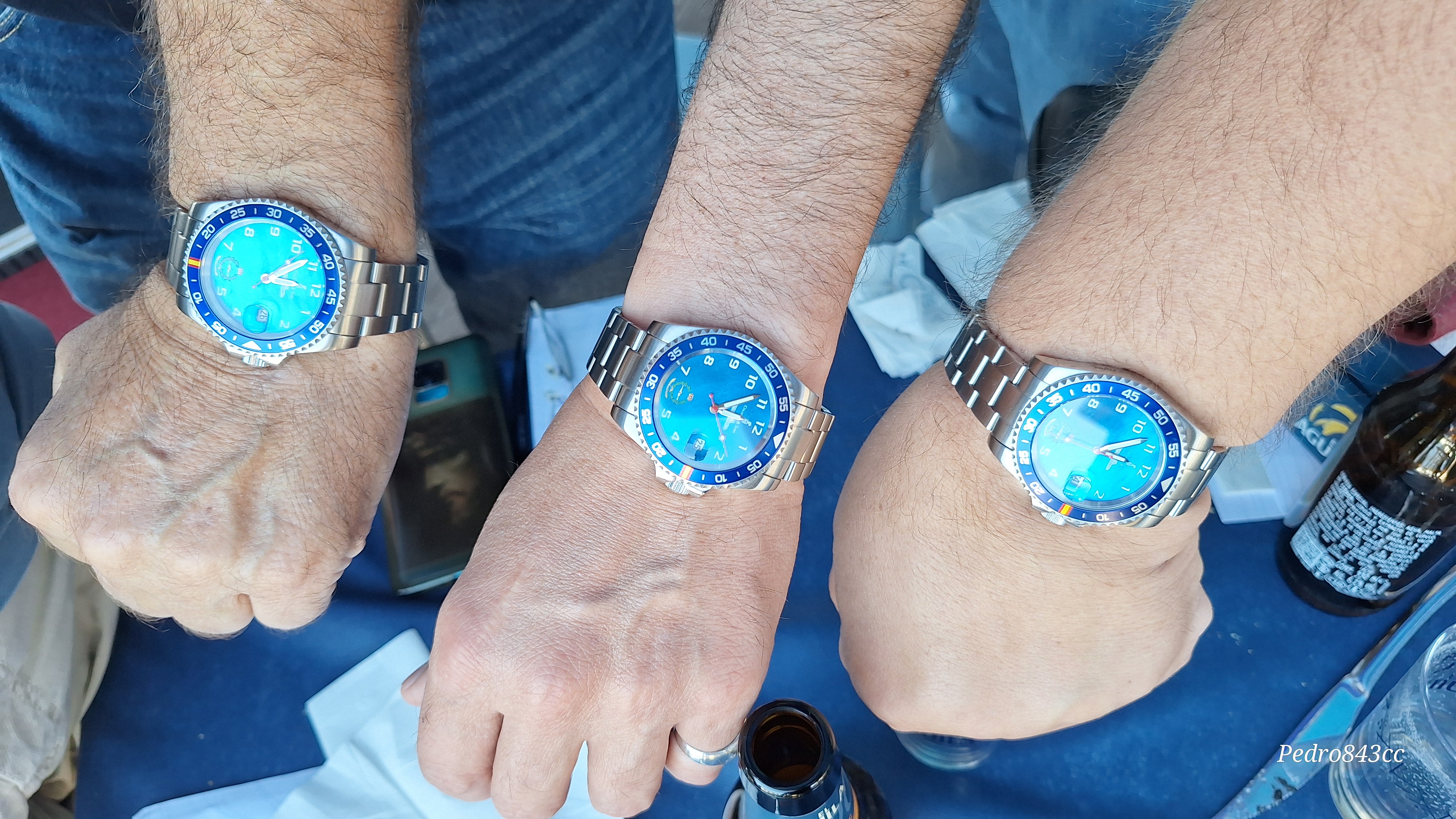

Una velada memorable :grin:
Qué envidia dais compañeros.
Grandes.
Muy grandes.
Estos son los buenos momentos de la vida que hay que practicar muchisimo mas. Tenemos que repetir
Que suerte tener grandes compañeros y mejores personas con los que poder compartir esta afición y algún manjar que otro jjejjje
Gracias @galver @JOSERRA100 y @Pedro843cc por el buen ratico pasado

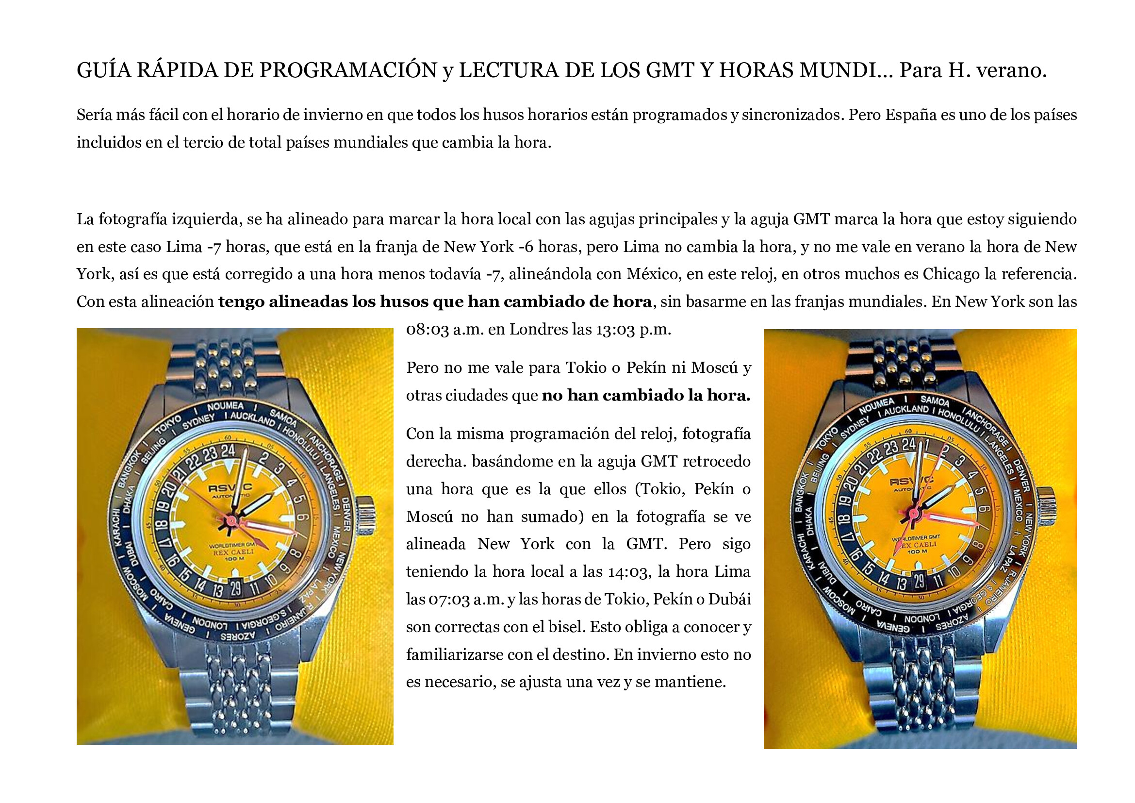

Los relojes de horas mundiales están sincronizados para los husos horarios mundiales del horario de invierno.
Importante hacer unas reseñas y aclaraciones para diferenciar que el horario GMT/UTC/Z/zulú de referencia no varía, es decir la hora solar, lo que cambia es la hora de Greenwich y de otras ciudades y países.
De esta forma, por ejemplo: El huso horario de la franja de New York en invierno (STD) es UTC-5, que suele ser la ciudad que referencia ese huso horario en los relojes y es coincidente con la de Toronto y con el horario de Lima. En Madrid-París-Ginebra con UTC-5, hay 6 horas más de diferencia respecto a esas ciudades (UTC-5 + UTC+1 = 6 horas).
Al cambiar a la hora de verano (DST) e incrementarse una hora, en Greenwich (Londres) pasa a tener GMT+1 y París, Roma o Ginebra que suelen ser nuestra referencia se pasa a GMT+2.
New York y Toronto, también cambian la hora pasando a GMT-4, con lo cual la diferencia respecto a Madrid, sigue siendo de 6 horas (GMT-4 + GMT+2 = 6). Pero en Lima o Bogotá no cambian la hora y mantienen su
GMT-5, pero nosotros si hemos cambiado la hora con lo cual la diferencia pasa a ser de 7 horas (GMT-5 + GMT+2 = 7) y ya no nos vale la referencia de New York para estas otras ciudades. Lo mismo ocurre por ejemplo con Doha GMT+3 que no cambia la hora, en invierno son dos horas menos en Madrid y en verano solo una hora, en Tokio GMT+9, en verano son 7 horas menos en Madrid y en invierno 8 horas menos en Madrid que en Tokio. Así con muchas ciudades/países. Estas ciudades-países mantienen su UTC o GMT (Lima GMT-5, Doha GMT+3, Tokio GMT+9). Somos nosotros los que cambiamos en invierno a GMT+1 y verano a GMT+2. Este es el principal motivo de desajuste en muchos relojes ya sean analógicos, mecánicos o digitales. Además hay otros países que su horario no difieren horas enteras, sino medias horas… Se podrían ajustar, pero al llegar el horario de invierno volverían otra vez a dar error. Para corregir en gran medida este desfase de una forma sencilla es hacerlo a través del bisel H24 de los GMT, y el de las ciudades en el bisel 24 husos horarios de los Horas Mundi, en lugar de con la corona.
Para saber la hora, a través de estos relojes y otros mecánicos etc. es conocer su UTC+X , calcular o familiarizarse con las ciudades que se usen frecuentemente y sobre todo conocer y programas bien nuestro reloj.

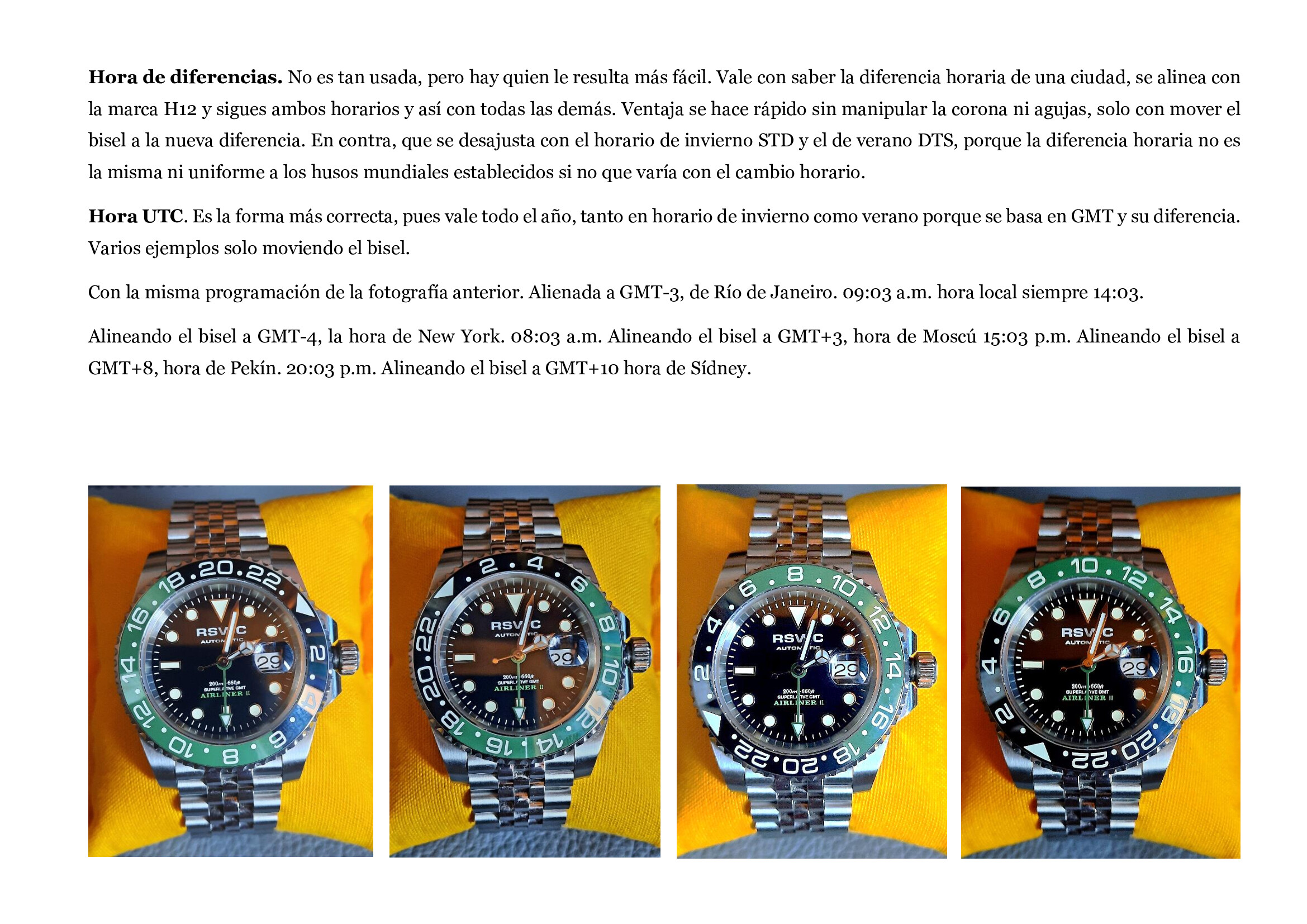

GUIA RÁPIDA DE PROGRAMACIÓN HORAS MUNDI Y GMT PARA HORARIO DE VERANO Y GENÉRICO DEL HORARIO DE INVIERNO.

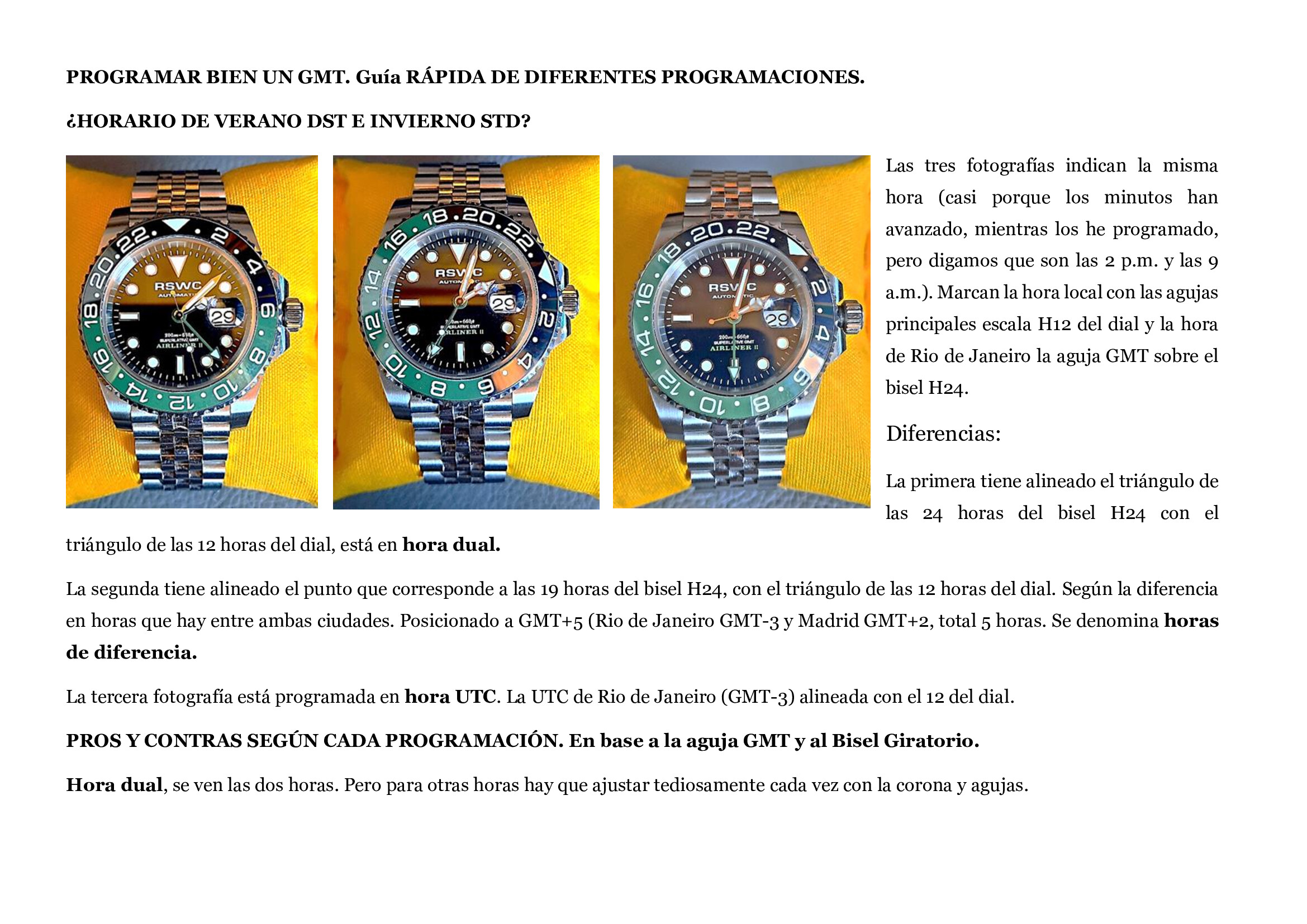

Son varias la formas de leer y alinear los Horas Mundi y los GMT diferenciando si es hora dual, hora UTC u hora según diferencia horaria GMT.
Screenshot_20250908_145717_Chrome
Screenshot_20250908_145717_Chrome1025×1194 357 KB
También para mejor entendimiento; Curiosidad: si tuviéramos alineadas con la misma hora, las agujas principales H12 con la misma hora H24 que la aguja GMT, está al tardar 24 horas en dar la vuelta a la esfera, nos estaría indicando si es de día o de noche.

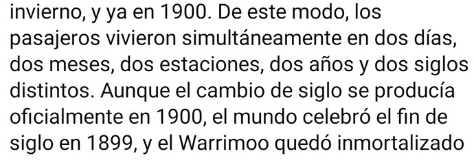

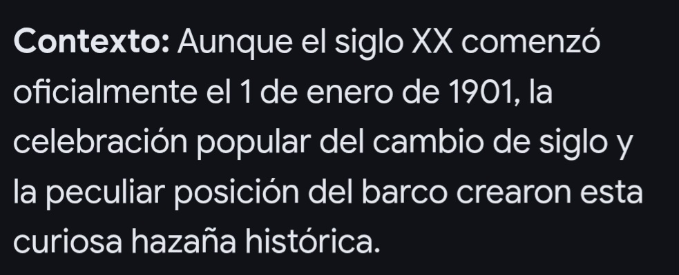

Ese capitán era un poco ignorante. El cambio de siglo se produce el 1 de enero de 1901, no de 1900. Si un siglo son 100 años, el año centésimo es el que concluye al completarse la centena. Y el último número de cada centena es el terminado en dos ceros (100, 500, 1000, 1500, 1900…). :person_shrugging:
En mi caso dispongo de 2 relojes con función GMT. Pero para ser sincero, no he tenido la oportunidad de usarlo estando en otro huso horario por el momento.
Gracias Ricardo por comentar.
Como digo más adelante en el relato encadenado no conocí al capitán, si bien es una licencia del autor original para darle más énfasis al acontecimiento, que está por ver se diera en la realidad, aunque si parece que quedó recogida la hazaña en la navegación. Además, puestos en contexto de la época asi se indicaba.
En el capitulo, también lo indico con una nota de llamada.
Pero gracias por el apunte, cuando tenga un rato entre mis multiples ocupaciones, actualizaré estas publicaciones de hace casi un año, incorporándose la llamada.
No obstante con estas explicaciones ya queda aclarado y no se le resta mérito a la anécdota.

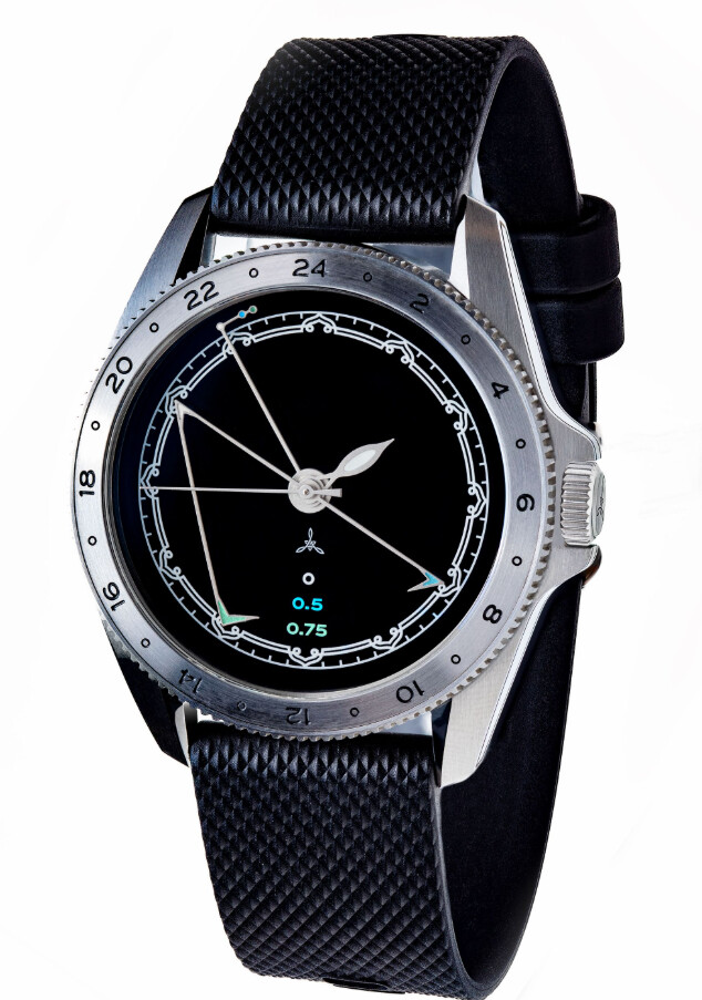

Algo diferente
Hipnótico seguir la hora: El ingenio para realizar ese mecanismo demuestra cuando menos inquietud por el desarrollo. Diseño y función van de la mano.
