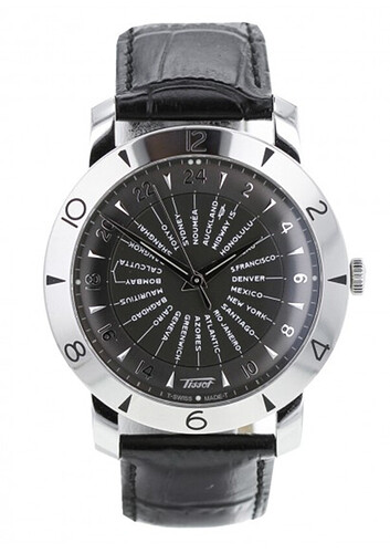

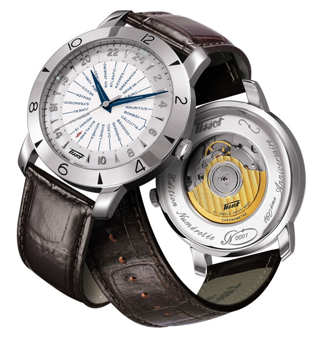

Tissot Heritage Navigator 160 ANIVERSARIO
En 2013 y en el marco de su 160 aniversario de la marca, Tissot re-editó el Navigator pero en 43mm, algo más de los 36mm originales, por un precio en torno a los 1.000 €.
Es una versión moderna del reloj de hora mundial original de 1953.

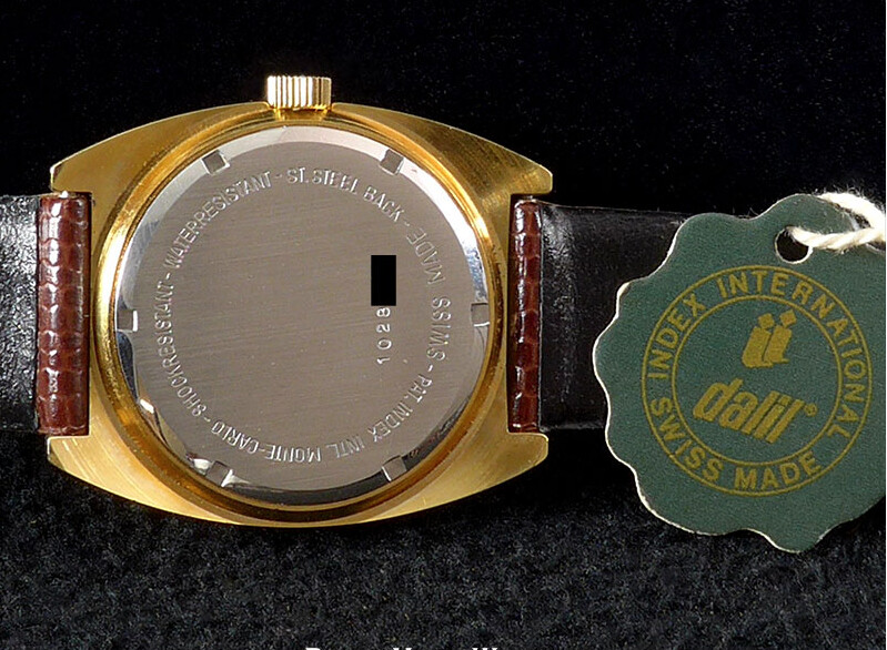

Hace muchos años, cuando no existían las monedas, se efectuaban tratos por el noble arte del “Trueque” y así es como he conseguido este reloj, que al ser entusiasta de los relojes Horas Mundi y GMT pues me parece curioso al menos para coleccionar, además que llevar un reloj con esta simbología por estos lares te puede sacar de más de un apuro.
Utilizo este mismo hilo, para hacer la presentación pues son múltiples los hilos que nacen y mueren enseguida, o si es preferible su propio hilo, porque a veces pienso lo afortunados que somos con este espacio del foro y lo costoso que debe resultar el mantenimiento del servidor, una vez más gracias a la Plana Mayor del HdR

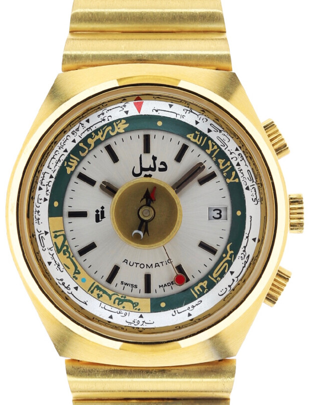

Al tema si algún compi del foro sabe árabe o conoce este modelo de reloj, pues agradecería vuestra, interpretación, análisis, calidad, valor y marca del mismo, en particular “disparo” a los compis @Sergi_c05 @Tortuga_Shelly e incluso @Choznillo @Pedro843cc y @Drake al que le gustaría poder entrar a la Kaaba. Y a todos los que por aquí os paséis a leer y opinar. Gracias por adelantado, desde luego su aspecto es de auténtico cigalero.
Os presento el reloj y lo que me ha contado el poseedor.
Es un reloj de los años 70`tiene la inscripción swiss made
Significa algo así como de Reloj Dailil, guía del musulmán viajero. Sirve para conocer las horas de cualquier ciudad del mundo en dial exterior de la esfera que se mueve con la corona superior 3 y en el dial interior los rezos musulmanes, que se alinean con la corona inferior 1. La corona central 2 es para el horario.
La brújula central indica norte/sur la flecha fija negra y la flecha giratoria imantada supongo, de la punta roja, indica la dirección de la Meca. Son 5 los rezos de los musulmanes a lo largo del día, desde cualquier parte del mundo. Estos tiempos de oración varían y se basan en los fenómenos astronómicos, principalmente el amanecer y el atardecer y se realizan en un rango de tiempo, que no a una hora exacta y son diferentes según la época del año, deben hacerlo mirando a la Meca. Por eso es un reloj completo pues indica la orientación y el tempo del rezo.
Me llama la atención que en la tapa parece que denomina al reloj como Monte Carlo y está escrita en varios idiomas, en el centro árabe que ya me traducirá completa, es algo así como una oración, me ha parecido entender y perimetralmente inglés, que indica que es acero inox negro entre otras cosas.
Para los musulmanes, toda la Tierra es una mezquita, pero la Kaaba, es el lugar de referencia simbólico y sagrado hacia el cual dirigir la “Nia” o intención en el momento de realizar las cinco salats u oraciones rituales.

En respuesta al “reconocimiento por fuego”, la marca Dalil fue registrada el 19 de agosto de 1977 por la empresa Index International S.A.M, con domicilio en el número 44 del Boulevard d’Italie, en Montecarlo, Principado de Mónaco. De ahí que en la trasera se pueda leer “INDEX-INT’L MONTE-CARLO”, todos lo llevaban así y no se refiere al nombre del modelo.
Index International comercializaba los relojes, con un mercado centrado principalmente en Oriente Próximo y Oriente Medio. Estos se fabricaban en Suiza, y para coordinar esa parte del negocio, contaban con otra oficina en Porrentruy, en el cantón del Jura, registrada como Dalil S.A. Su producto estrella fueron los relojes diseñados para usuarios musulmanes, los cuales incorporaban una brújula y distintos niveles de complejidad en su diseño para facilitar la organización de los rezos diarios.
No obstante, la empresa quebró y sería liquidada a finales de los 80, vendiéndose grandes lotes de relojes en subastas de liquidación de bienes (lo que probablemente explica que puedan encontrarse tantos NOS).

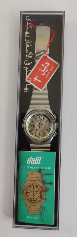

Como comentaba, se usaron diferentes diseños, montando mayormente movimientos mecánicos (AS, FE, ETA,…) pero también de cuarzo, con el detalle común de integrar la mencionada brújula.
Solían venderse en una caja de plástico y venían con un pequeño manual de instrucciones con indicaciones para el uso de sus funciones (especialmente en los modelos más complejos o con bisel).

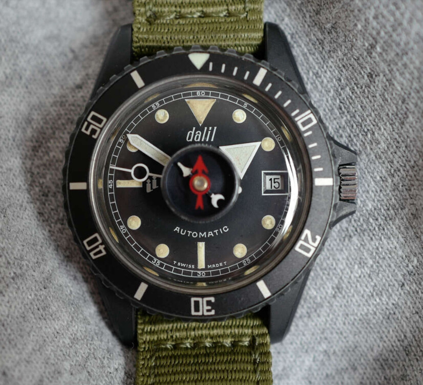

Si no recuerdo mal, el funcionamiento era algo así: en el librillo venía un listado de ciudades y a cada una se le había asignado un número. Se buscaba la ciudad en la que el musulmán se encontraba, o la más cercana si no aparecía, y el número que le correspondía. Por ejemplo, digamos que el usuario se encontraba en Kuala Lumpur, buscaba esa ciudad y veía que le correspondía el número 13. Cogía entonces su reloj y movía el bisel hasta colocar la marca en el minuto 13. En el caso de los biseles internos esa marca era un triangulo rojo, en el de los biseles externos era una línea. Indicar también que algunos modelos tenían la corona para operar el bisel interno oculta en la parte inferior del reloj.
Una vez hecho eso, el usuario se colocaba con el reloj delante, paralelo al suelo como si estuviera consultando la hora, la flecha negra (fija) estaría entonces señalando al frente.
En esta posición, giraba sobre sí mismo hasta que la manecilla roja de la brújula se encontraba señalando la marca roja del bisel (que en nuestro ejemplo se colocó en el minuto 13). Llegado a ese punto, la flecha negra estaría señalando a la Meca. Creo que el sistema era así, espero no haberme liado. :sweat_smile:
En cuanto al modelo específico que nos muestra el compañero, diría que no se trata de un Worldtimer al uso, los nombres de las ciudades no están colocados según zonas horarias y su función debe ser otra (lo debe explicar en el librillo). Aquí las podemos ver mejor y comparar con un Worldtimer de los 70:

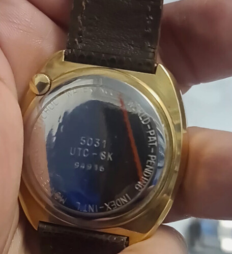

Por otro lado, el grabado de la trasera se trata de uno de los fragmentos más conocidos del Corán, la aleya 255 de la segunda sura, Al Baqara, también conocido como Verso del Trono (Ayat Al-Kursi).
https://academia-lab.com/enciclopedia/verso-del-trono/
