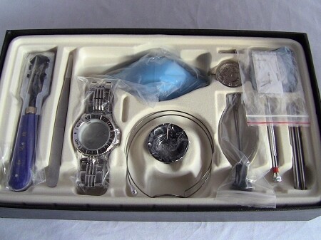

Hace muchos, muchos años, en los tiempos de Mr. Gong, hubo una conjunta en ésta casa que recuerdo por su fulgurante éxito, ya que en apenas dos minutos se agotó todo el pescado a la venta. La conjunta era de un kit de Seagull para construirte tú mismo un reloj.
Venía la fornitura (caja y pulsera, agujas, esfera…), el movimiento, que era un sencillísimo Seagull ST6, y un pequeño conjunto de herramientas (jaxa, lupa de relojero, pera, destornilladores, extractor de agujas) para poderse montar el reloj.
Para los hermeneutas de Ali y otras páginas nigrománticas como @gordi o @Sergi_c05 , no sé si se podrán encontrar todavía esos kits o similares de alguna tercera marca.
Y si no, para el staff, podría estar curioso ver si se podría hacer un kit “hágase Vd. mismo su RSWC” con un juego de herramientas básicas, una caja tipo Explorer o Seiko, un NH35 con la tija ya cortada, dos juegos de agujas y dos o tres esferas de 28mm. Sería algo “distinto”. Y que, creo, puede ser ilusionante para el foro.
