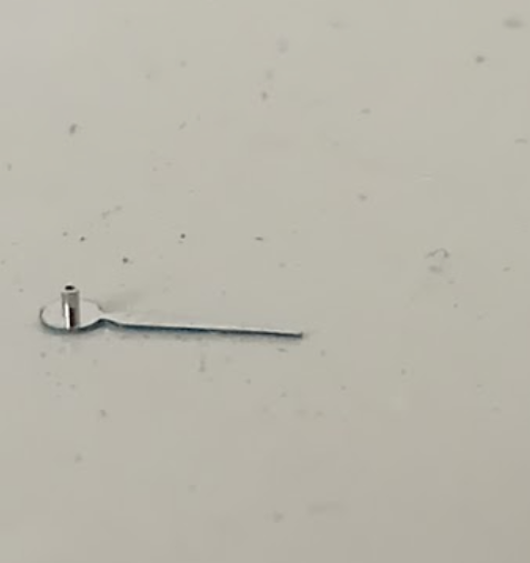

Busco el consejo de algún sabio que tenga algo de experiencia en MOD, o que al menos sepa ensamblar relojes jeje. El caso es que tengo un reloj de aliexpress con movimiento Seagull que recivió un golpe y comenzó a dar problemas. Compré un movimiento para sustituirle por el averiado y claramente sobrestimé mis capacidades.

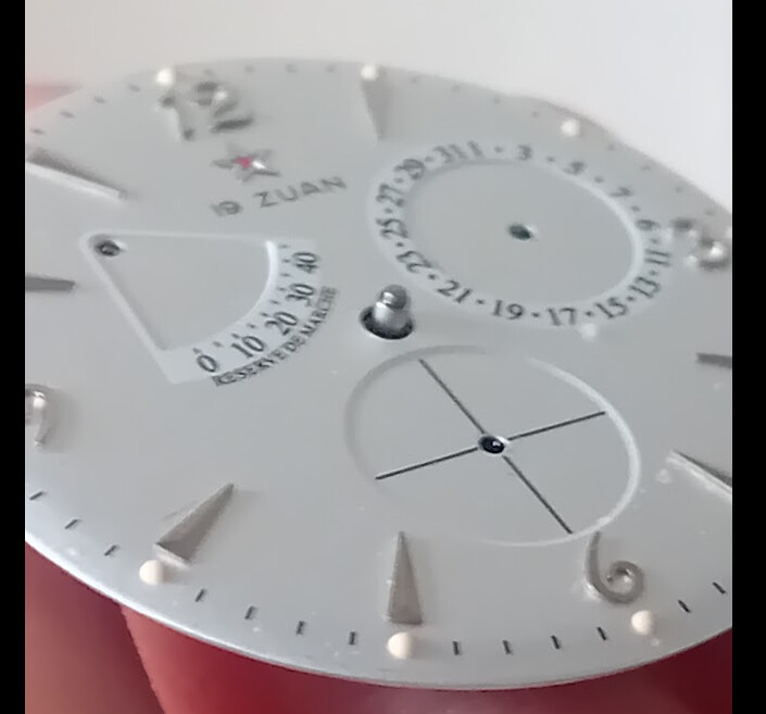

He desmontado el movimiento roto y ensamblado el nuevo en la esfera, pero soy incapaz de colocar las agujas, es como si se quedasen sueltas. Quizá el dial no queda lo suficiente pegado al movimiento, o simplemente lo estoy haciendo mal. Algún consejo? A priori creo que no he roto nada.
Gracias de antemano, adjunto foto del dial.

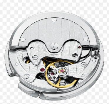

Pero compraste el mismo movimiento? Cual es? Puedes darnos alguna foto?
Entiendo que has comprado el mismo movimiento que venía montado de fábrica. Si es así, las agujas no deberían bailar, salvo que hayan cogido holgura en el momento del desmontaje…
Si, es el Seagull ST1780. es la variante con segundero a las 6, calendario y reserva de marcha.
Directamente no encuentro ni donde van enganchadas las agujas, no se si me he cargado algo o no he colocado el dial bien pegado al movimiento, de forma que la aguja no llega al movimiento.
Se me olvidó aclararlo, las agujas con las que tengo problemas son las de las subesferas, no la horaria y minutera. Las que no soy capaz de colocar son la de la reseva de marcha, la del calendario y el small second.

Gracias por la explicación, es mi primer pinito en trastear un reloj. Con el tema de las agujas de las subesferas sabes como puede ir? son estas las que me están dando problemas y a diferencia de las agujas centrales carecen de ese pivote.

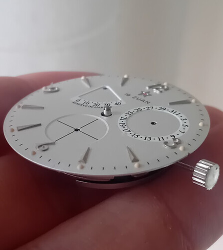

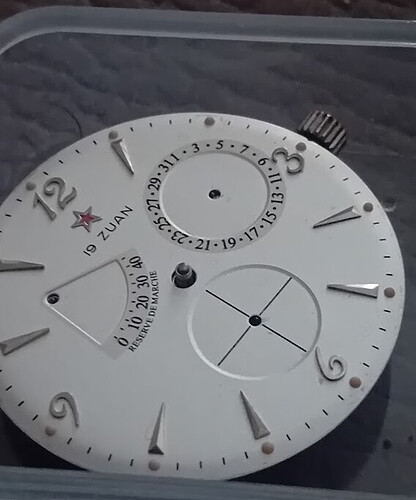

En la foto no se aprecia con mucha definición como encajarían las agujas de las esferas secundarias, pero sí parace que quedan los ejes muy por debajo del dial

No habrás encajado bien el dial al movimiento. Se echan en falta fotos. Laterales, de los pines del dial, etc.
Voy a tratar de hacer alguna foto mejor
Intenta colgar alguna foto (macro) de las agujas y hacer otra más de la esfera con el movimiento.
Si es cosa del montaje del dial sobre el calibre, prueba a montar las agujas directamente sobre el moviemto, sin el dial
Tiene pinta de ser lo que comenta @Jefebus@Jefebus: si los pines no están bien encajados en el lugar adecuado, los ejes no sobresalen lo suficiente para acoplar las agujas
Prueba a montar esas agujas sin el dial, y así sabrás si es el problema
Pues sí, probalmente sea algo de eso. Gracias por aportar vuestra experiencia.:saluting_face:
Tienes que sacar fotos donde se vea el montaje del dial con el movimiento, donde están los pines. Lateralmente, si me explico bien

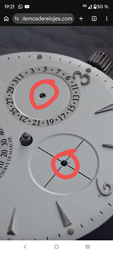

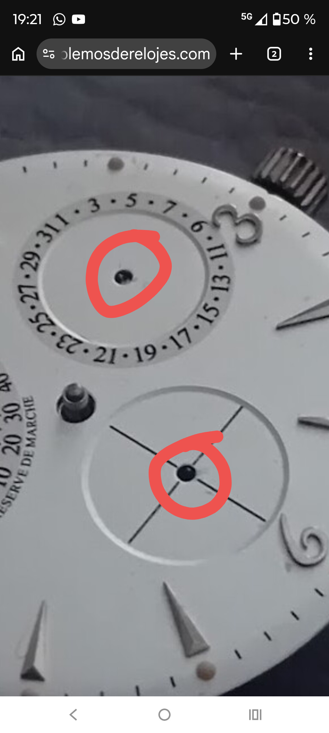

Las agujas van clavadas en esos pivotes, pero no parecen muy centrados, igual es la foto …
No parece problema de que no sobresalgan, en muchos calibres quedan así
